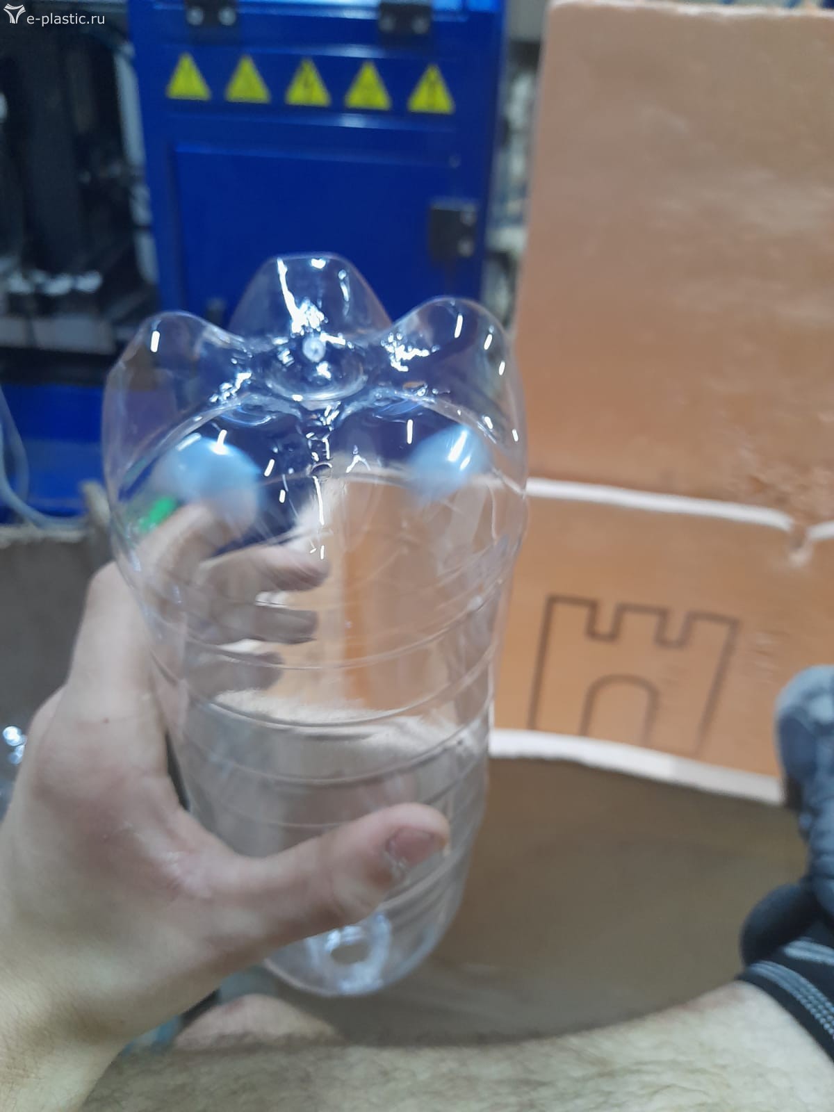

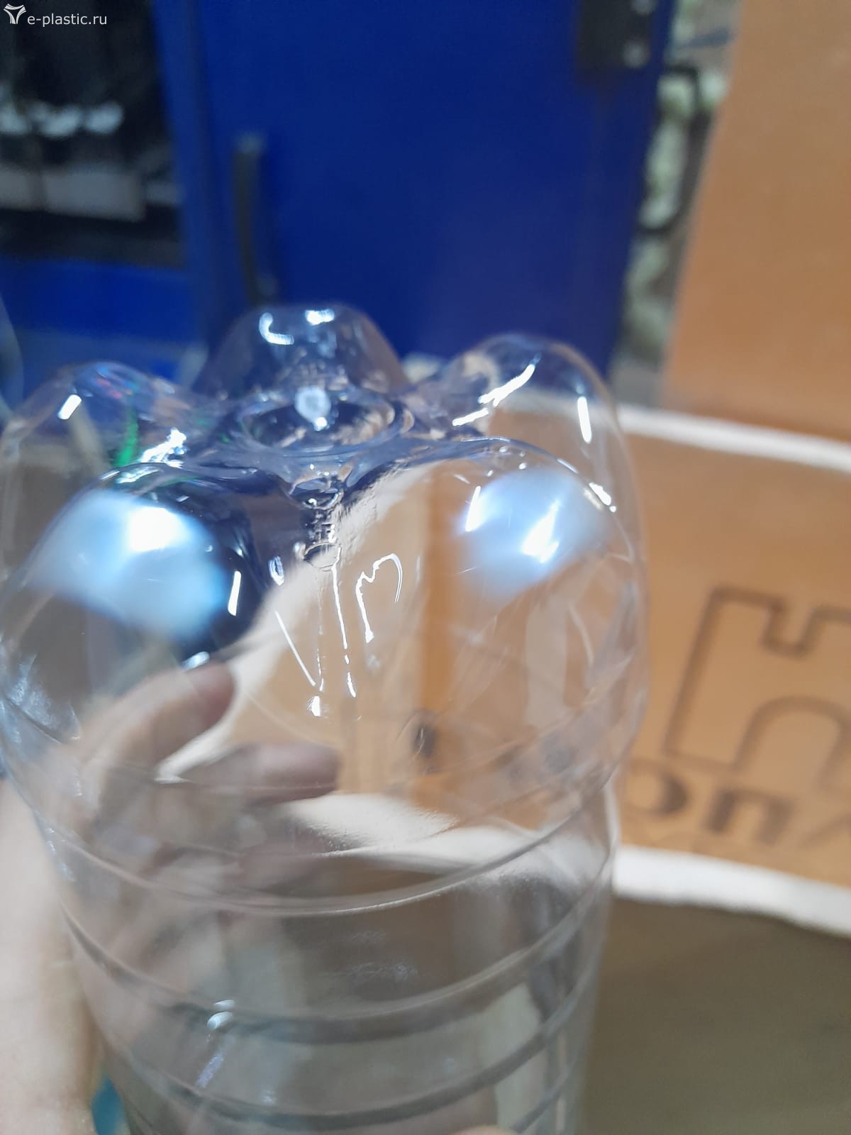

#1157 Сообщение muhomornik » 10 авг 2022, 16:39
leonn30 писал(а):
10 авг 2022, 12:54
Рукав это хорошо, но что он даст если малое давление и бутылка не конкурентна?
Самое интересное что когда работаешь 8-10 норм, потом брак(
Если давление низкое - он вам ни у чему.
На фото к сожалению не очень понятно что с дефектом, что нет.
Если при работе на низком давлении рапределение материала по бутылке лучше, чем при более высоком, то это эффект предвыдува.
При этом проформовка скорее всего хромает.

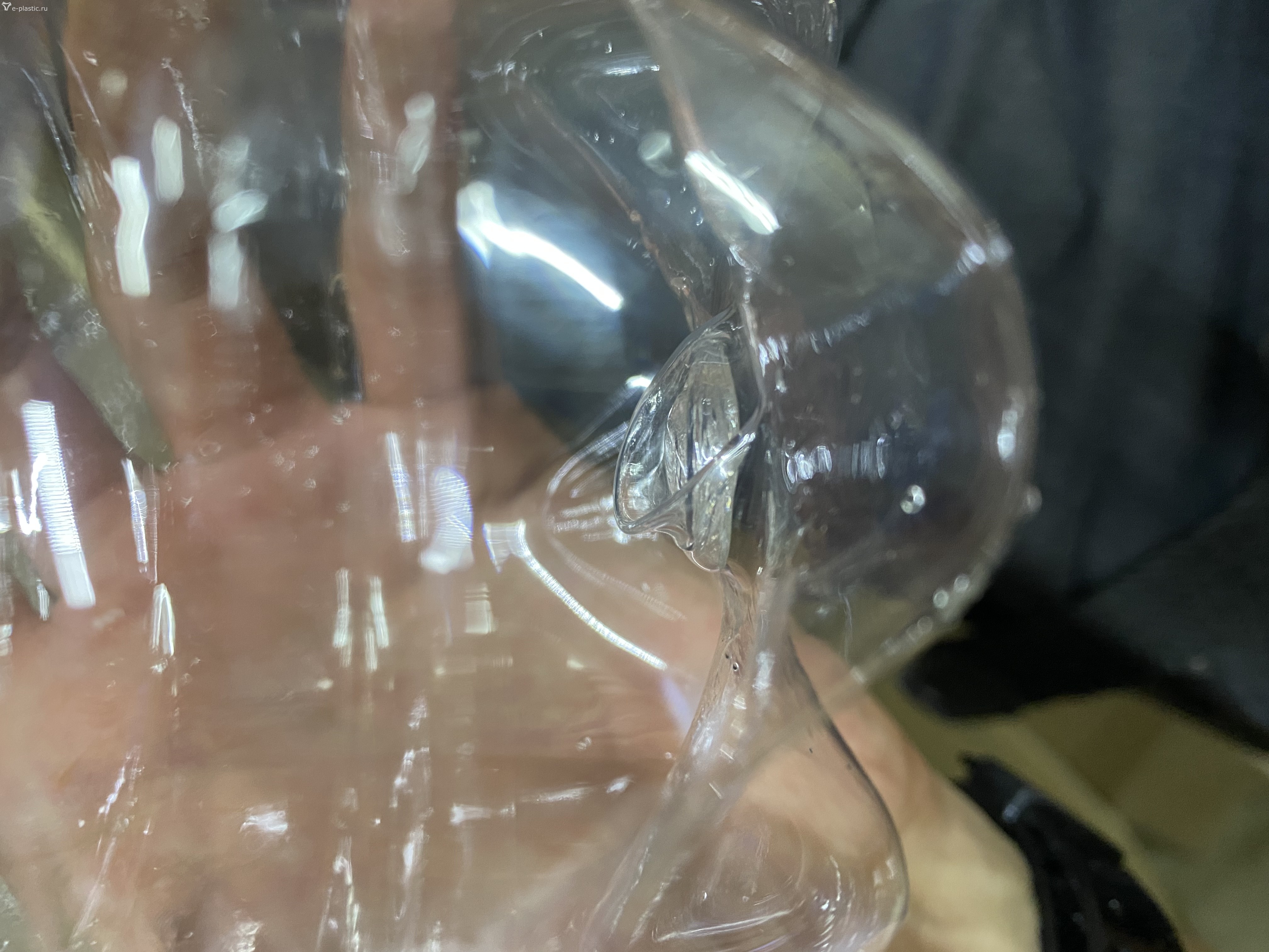

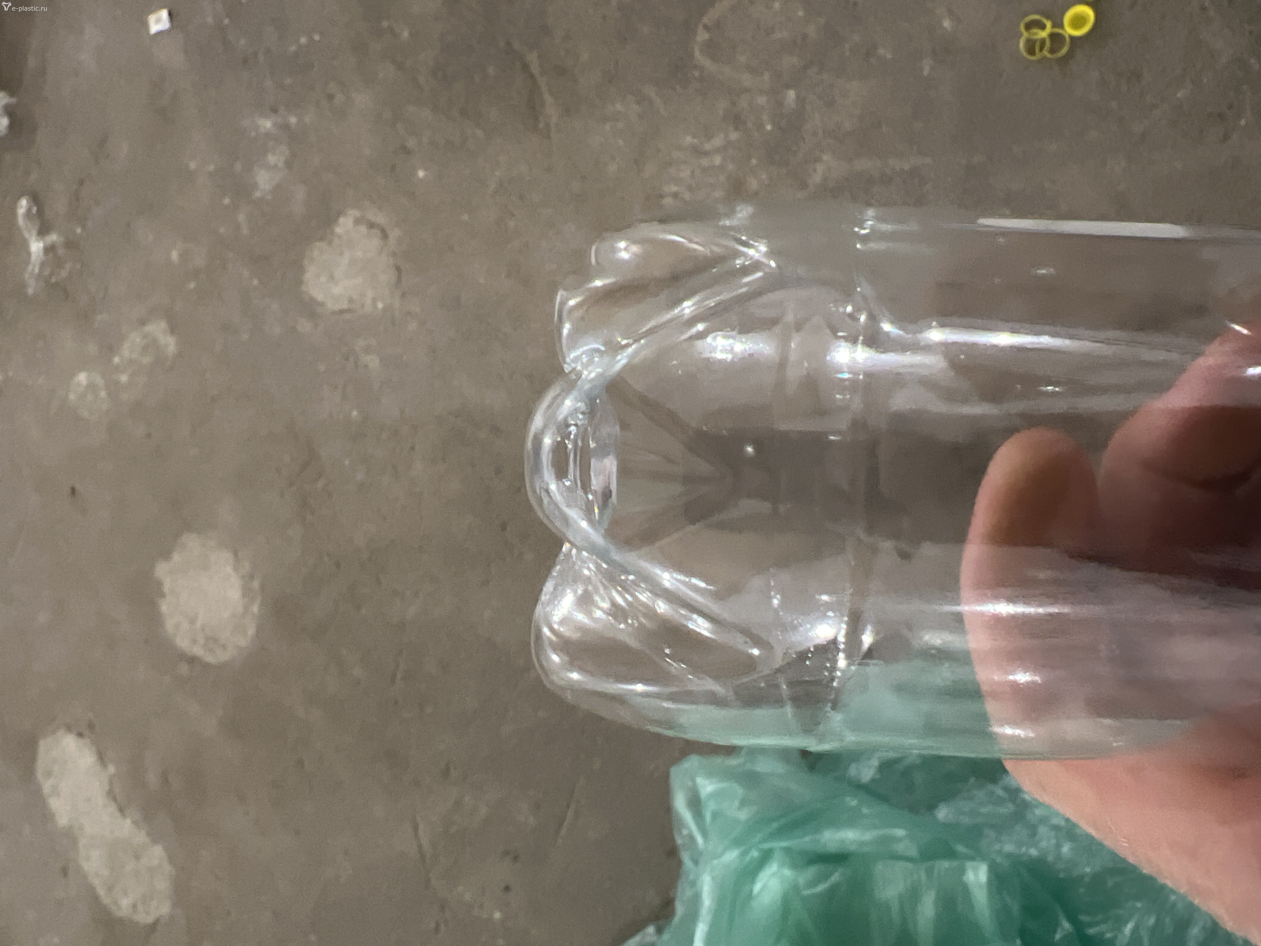

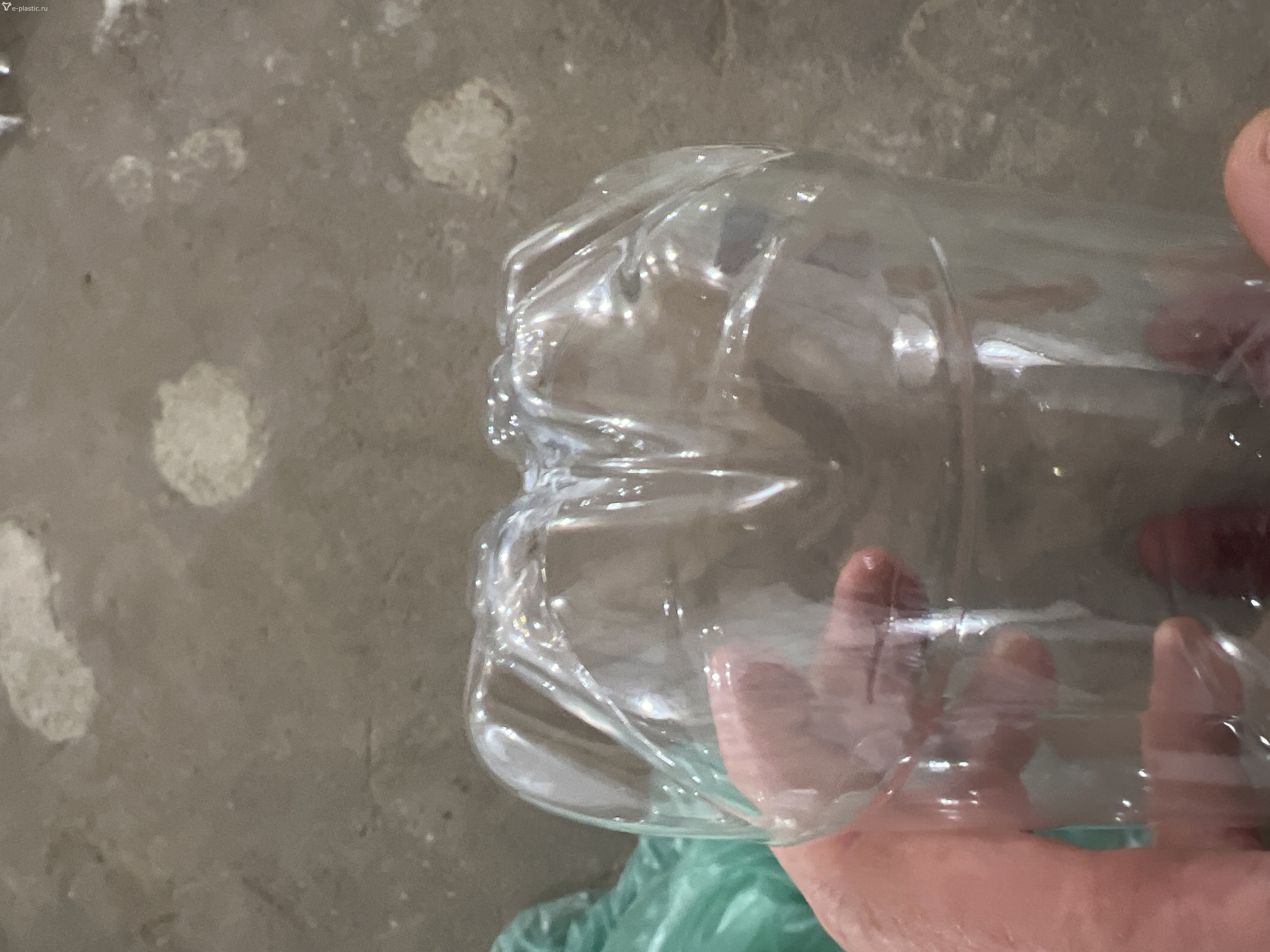

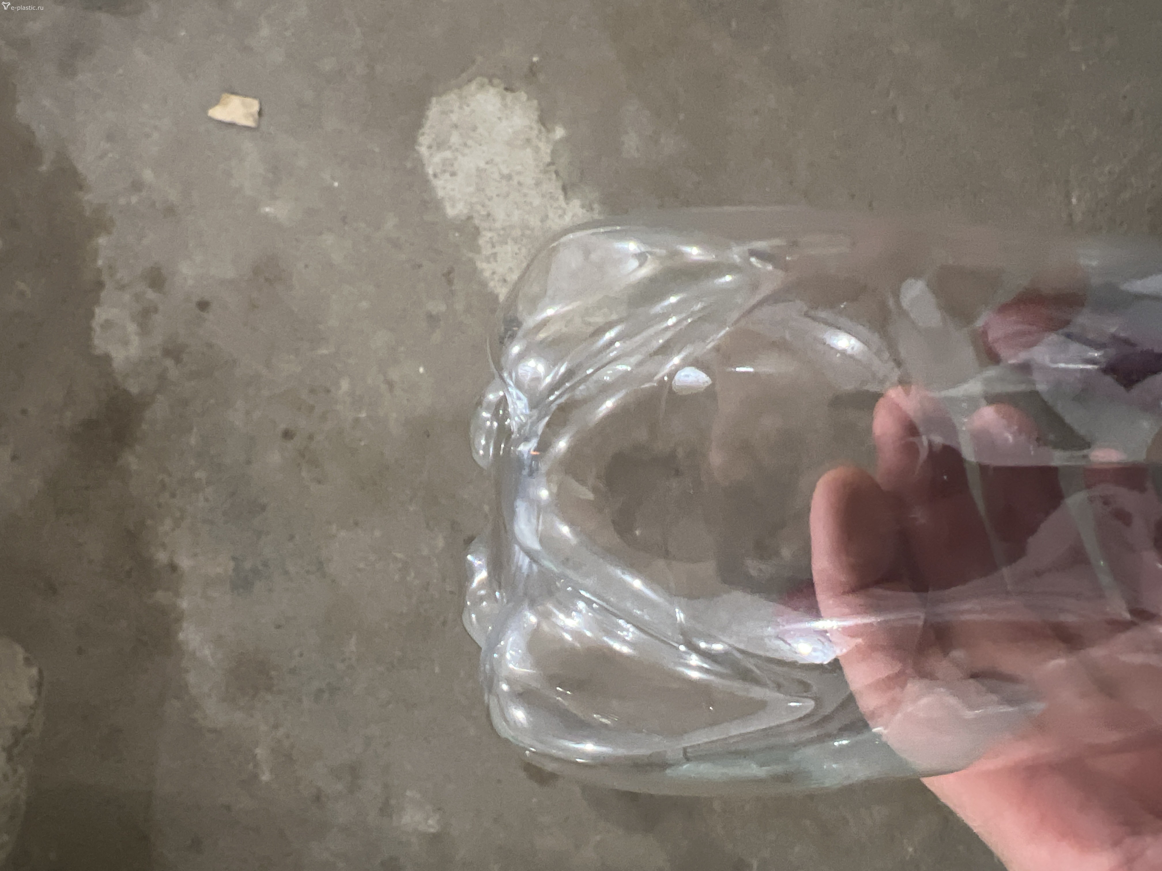

#1159 Сообщение Hudozhnik » 12 авг 2022, 12:07
Приветствую всех.Столкнулся с данной проблемой впервые.
Работаю на автомате Севастопольском.Если раньше данный дефект убирал температурой и более ранним выдувом,то сейчас не помогает вообще ничего.Грешил на поздний предвыдув,но его значение стоит в 0.
Догадываюсь,что вопрос в клапанах выдува/предвыдува.
Заранее спасибо!

#1160 Сообщение Stivin » 12 авг 2022, 12:50
Уберите задержку на подачу высокого давления и температуру именно на зону литника. Может быть достаточно будет сделать только первое.

#1161 Сообщение Hudozhnik » 12 авг 2022, 13:13
На этом станке задержка регулируется герконом на вытяжном штоке.Очень странно то,что я поднимаю его (геркон вверх),а ситуация не меняется.Может вопрос в герконе?Хотя если бы он был неисправен,то выдува вообще бы не было.Тогда что это?Может проблема в самом штоке?Как никак через него 250 тыс бутылок прошло.

#1162 Сообщение Stivin » 12 авг 2022, 13:20

#1163 Сообщение Hudozhnik » 12 авг 2022, 13:25
Stivin писал(а):
12 авг 2022, 13:20
У вас на цилиндре один или два геркона?
На цилиндре три геркона.
1.Верхний отвечает за открытие замков на прессформе.
2.Нижний отвечает за закрытие замков на прессформе.
3.Средний отвечает как раз за задержку/начало подачи высокого давления.

И хочу добавить,что ранее я поднимал геркон средний выше и убирал задержку выдува.А сейчас,поднимая его выше,толком ничего не происходит.Может вопрос вообще в электрике?

Не совсем понятно, что хотел выразить автор (изготовитель данного станка), расположив на цилиндре растяжки герконы, отвечающие за закрытие и открытие пресс формы. если по каким нибудь причинам пресс форма не сомкнулась, до окончания опускания штока, то цикл будет продолжаться. и будет хлопок и брак. Может у вас все таки средний должен находиться в нижней точке и давать команду на подачу высокого давления, а тот, что у вас сейчас находится внизу . он на самом деле отвечает за закрытие пресс формы и должен находиться чуть выше. Очень странная схема. Нужна помощь зала. Кто юзает эти чудесные станки. Помогите. Внесите ясность.
А пипка в центре бутылки от перегрева литника и от длительного нахождения штока в нижней точке без подачи высокого давления. Пока нет ясности с вашими датчиками, понизьте температуру на зону литника, и все будет нормально. Нормально-это пипки не будет. Но будут ли продуты ноги? Попробуйте.

Попробовал сбавить температуру.Ноги не продуты,пипка осталась.

Справился с пипкой.Появилась новая проблема.Центр бутылки раз в 5-7 бутылок уводит в сторону.Пробовал разные конфигурации температур,давления,ПВ,задержки ПВ и ОД.
И всегда белеют только две ножки бутылки.По зонам прогрева всё замечательно.Всё проминается пальцами,не липнет,зона литника достаточно упругая.На этих настройках работал весь прошлый месяц и брака 0.Уже начинаю грешить на клапан выдува.
