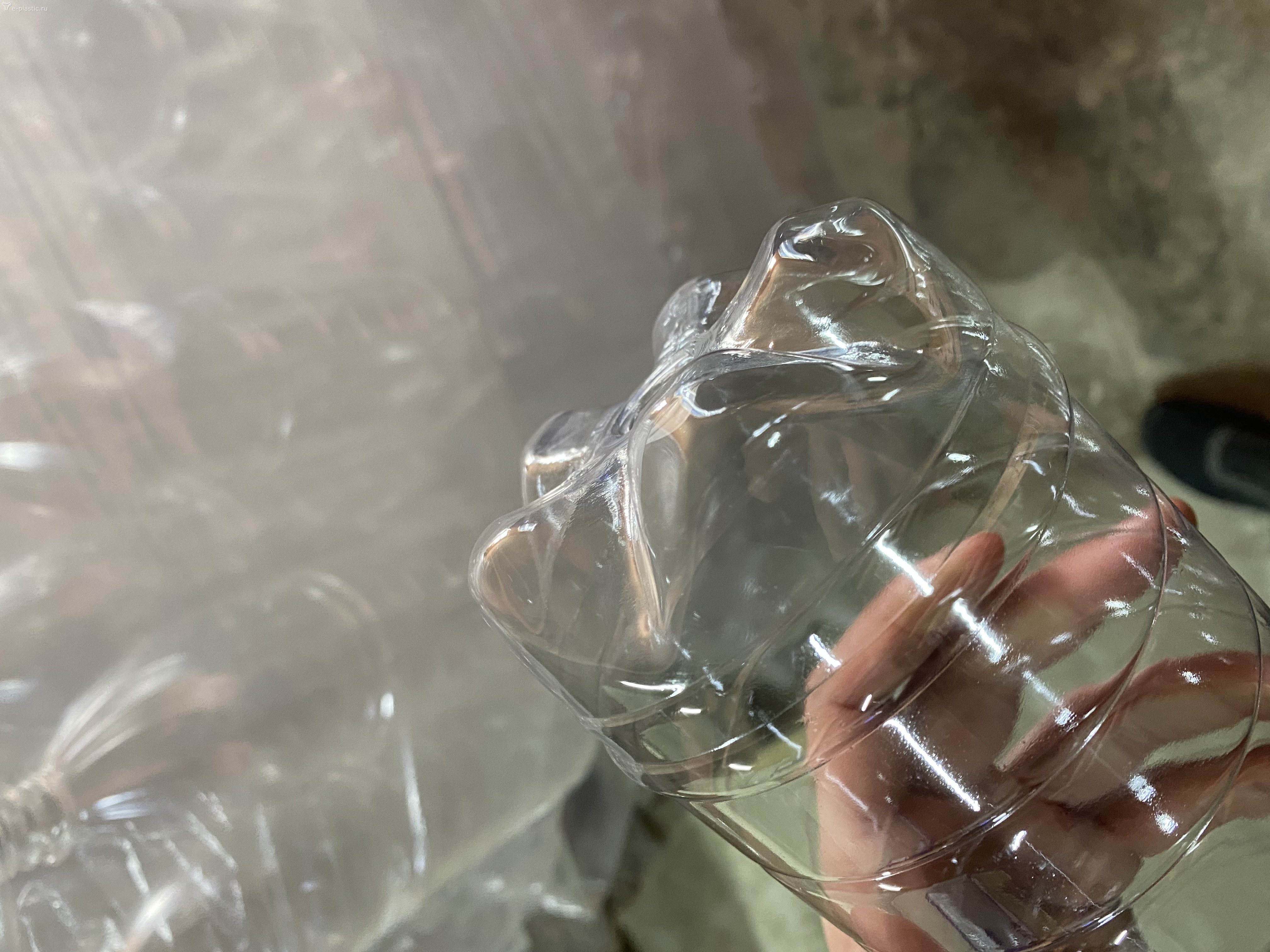

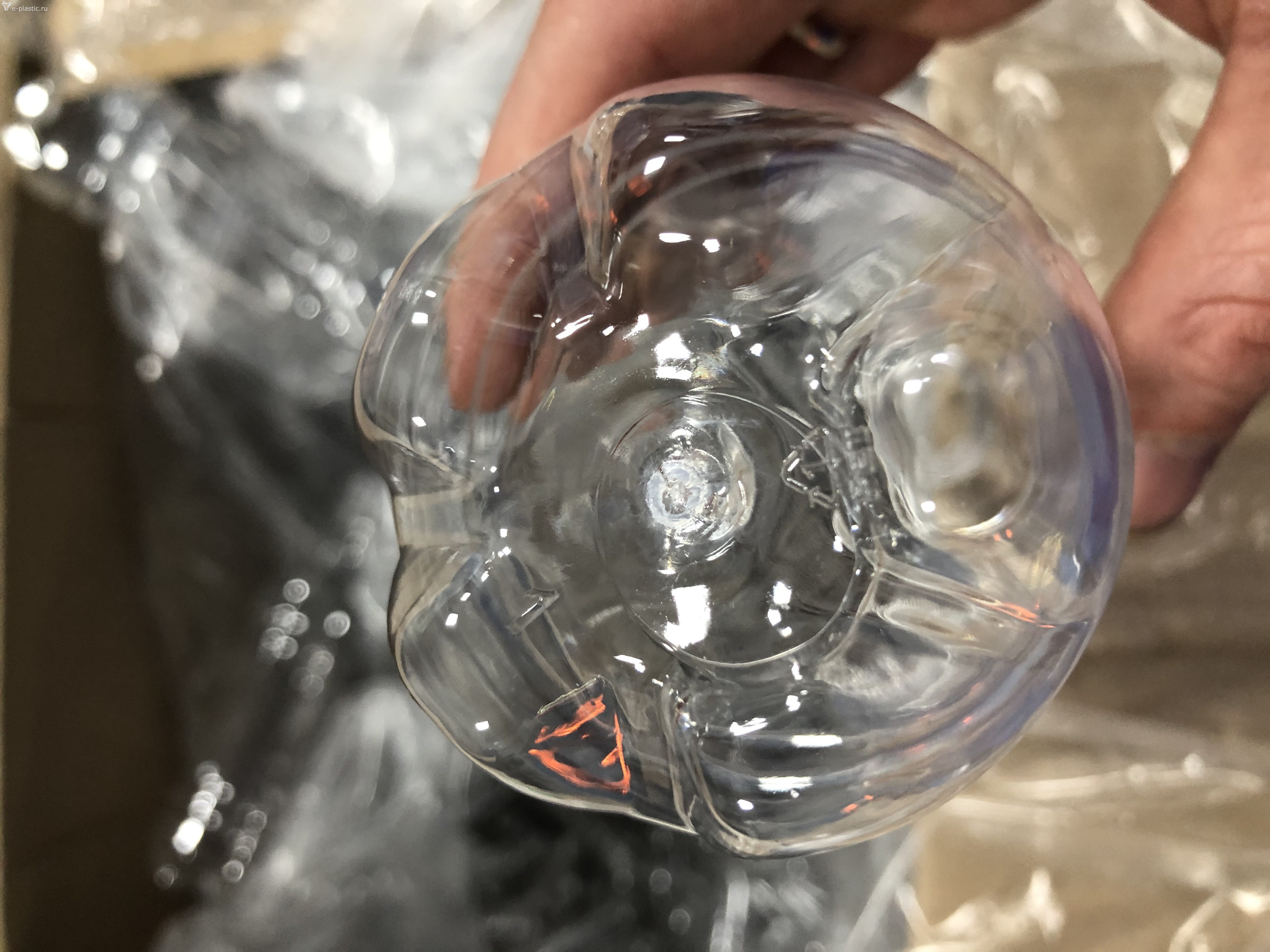

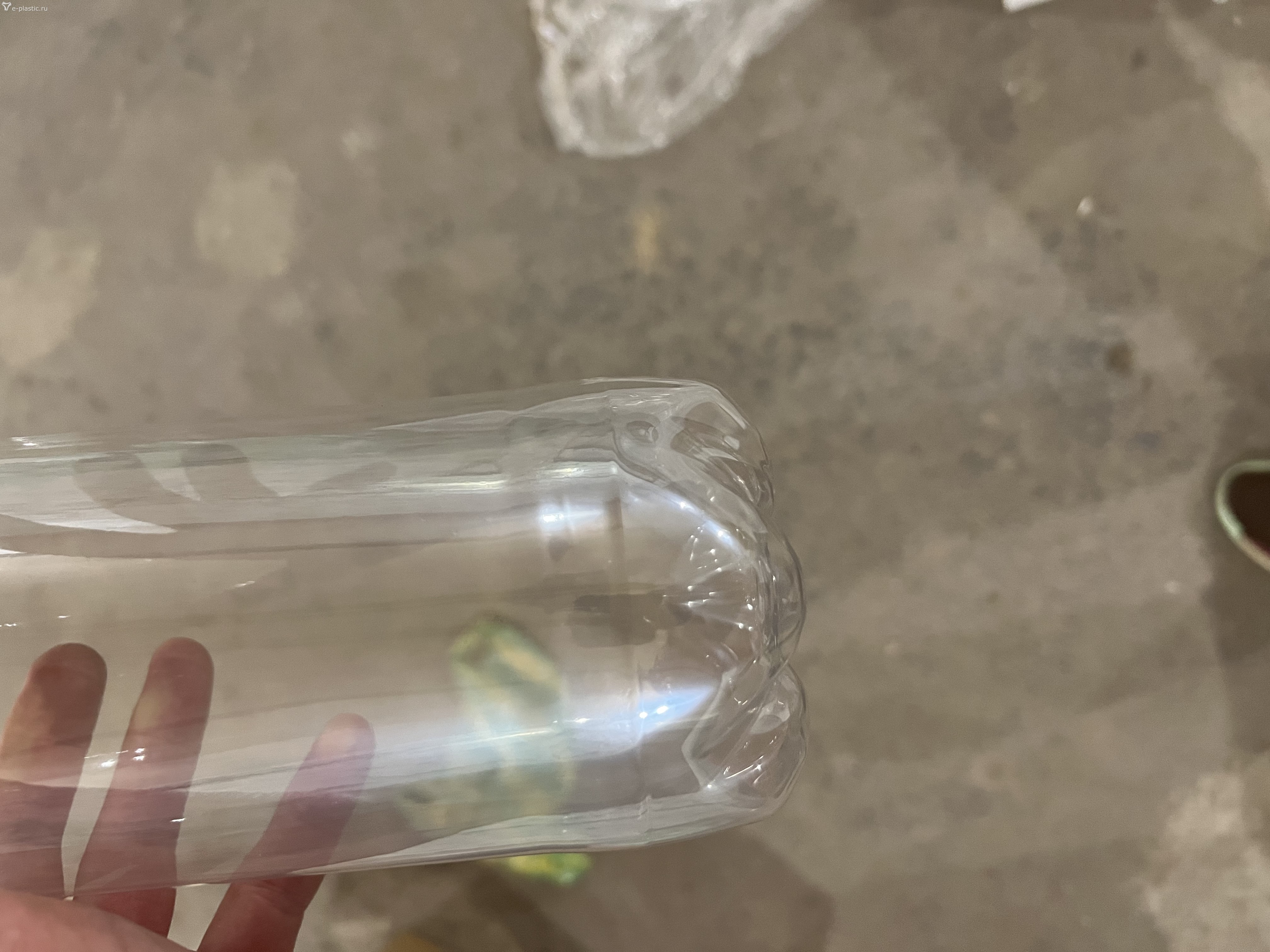

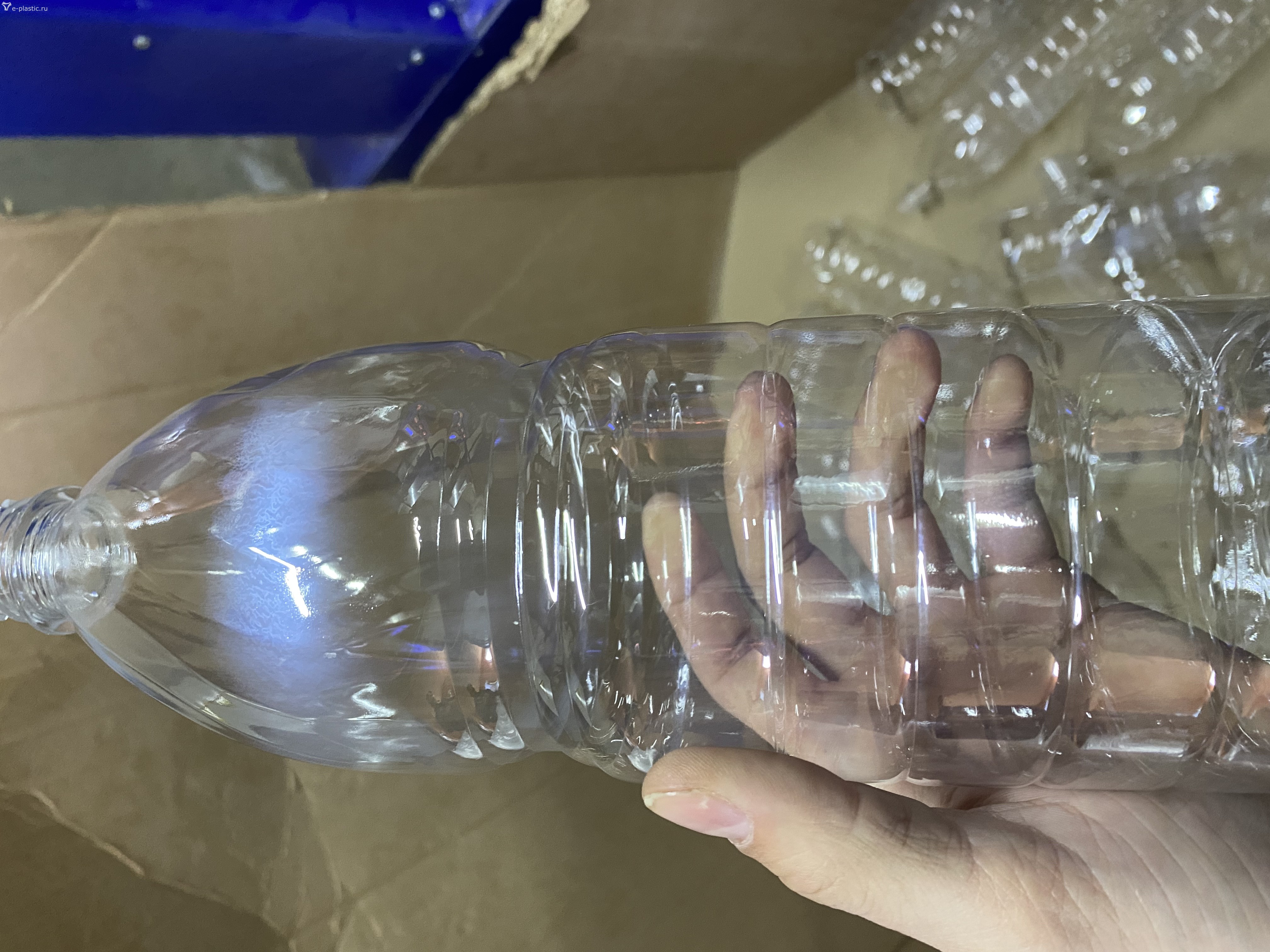

Добрый день.Переход на тёплое время года даётся нелегко.
Проблемы показаны на фото.Засветы то ли от перегрева,то ли от недогрева.Постоянно появляется кольцо внутреннее под горлышком.Хотя настройки стояли,при которых пару недель брака вообще не было.Уже начал мудрить,расчертил преформу на зоны и отслеживал температуру на каждой.Вроде бы всё так,как описано во многих источниках.Преформа хорошо проминается,возвращаясь в исходную форму.Зона литника чуть тверже,чем остальные.На выходе на преформе нет следов перегрева.Однако на выдуве получаю то,что получаю
.![Изображение]()
Давление выдува 14,6-15 бар,давление предвыдува 0,6 МПА.
Станок АП-800.
Станок АП-800.

Давайте по порядку, сверху вниз.
Любое пережатое кольцо убирается уменьшением времени на задержку подачи предвыдува или высокого давления. У кого, что вперед идет. Вы можете начать работать, кольца нет, но произошел нагрев металла в печи, температура в помещении увеличилась и начинает появляться данное кольцо. Сразу начинайте уменьшать задержку подачи давления. Ведите журнал параметров. Вам проще будет отслеживать через сколько циклов и на сколько сотых секунд надо понизить это значение. И вы сможете уже не дожидаясь появления брака вносить корректировки.
Белая полоса. По фото не совсем точно могу сказать, не вижу, но коль вы говорите, что при выходе на преформе нет подгорелости, то соответственно, эта зона немного недогрета. По чуть чуть добавляйте температуру на эту зону. Но добавляя, помните что это может отразиться на всем, что выше этой зоны. Не знаю как расположена преформа в вашей печи, литником вверх или вниз.
Белые ноги, причин несколько:
- недостаточно давления или продолжительности подачи высокого давления,
- недостаточно нагрета зона литника,
- недостаточно нагрета зона близкая к горловой части, и несовсем корректно нагрета центральная часть преформы,
- маленькое значение задержки подачи предвыдува или высокого давления,
- так как я работаю без предвыдува, то предполагаю, что излишне большая продолжительность предвыдува может привести к таким же симптомам.
В вашем случае на 99% могу сказать , что если вы плавно начнете добавлять нагрев на зону литника, то белизна с ног уйдет.

Спасибо Вам большое,что отозвались.
Преформа расположена в печи литником вниз.
По температуре выровнял всё.По задержкам тоже,кольцо исчезло.Бутылка на выходе хорошего качества,НО дно откровенно тонкое.Уже даже убрал предвыдув,песня та же.

Если тонкие сами ножки, то смотрите выше и добавляйте в ту зону, где на ваш взгляд материала больше, и при этом потихоньку убирайте температуру на зону перед литником. Смотрите какая толщина в самом литнике, может стоить очень осторожно добавлять и на сам литник.

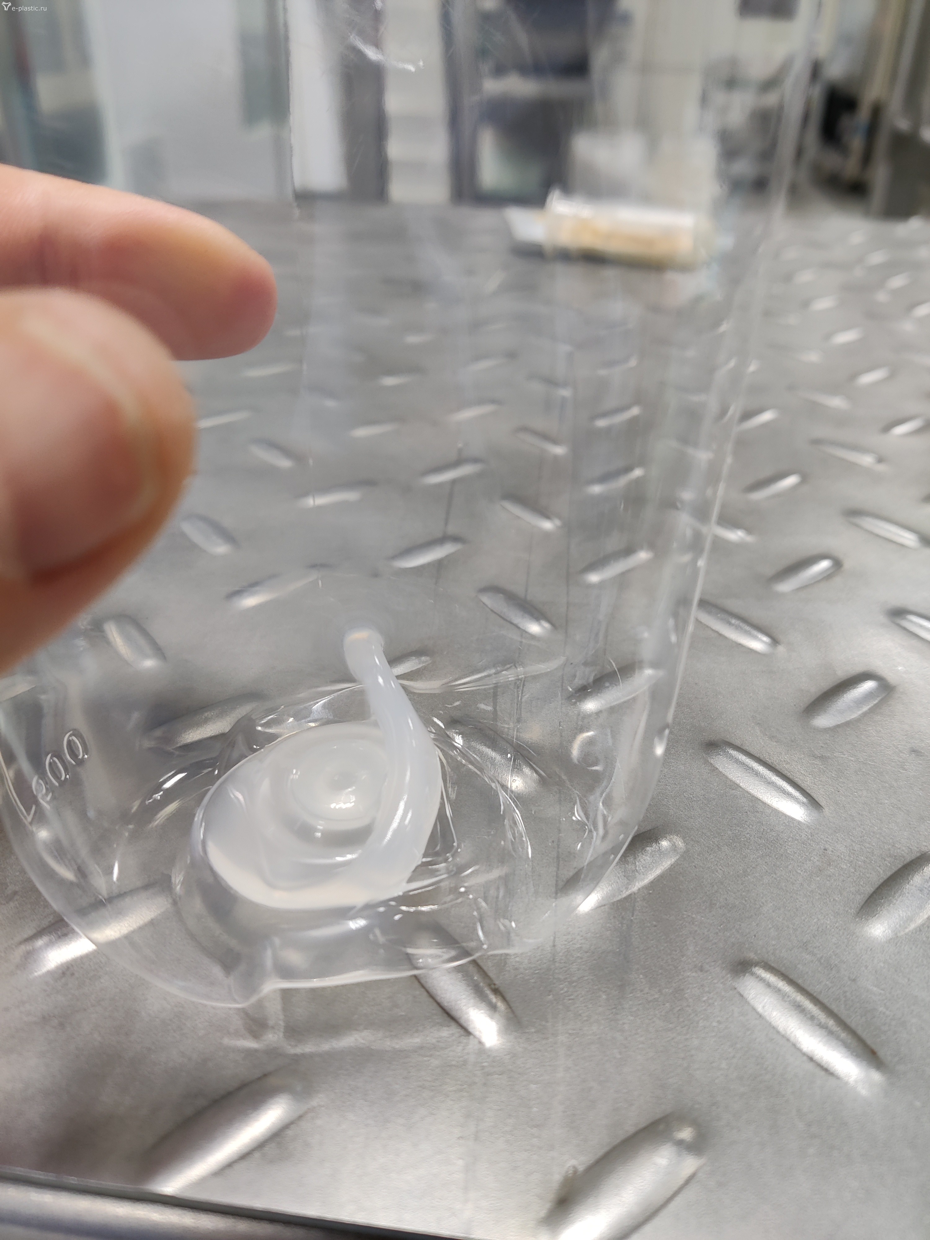

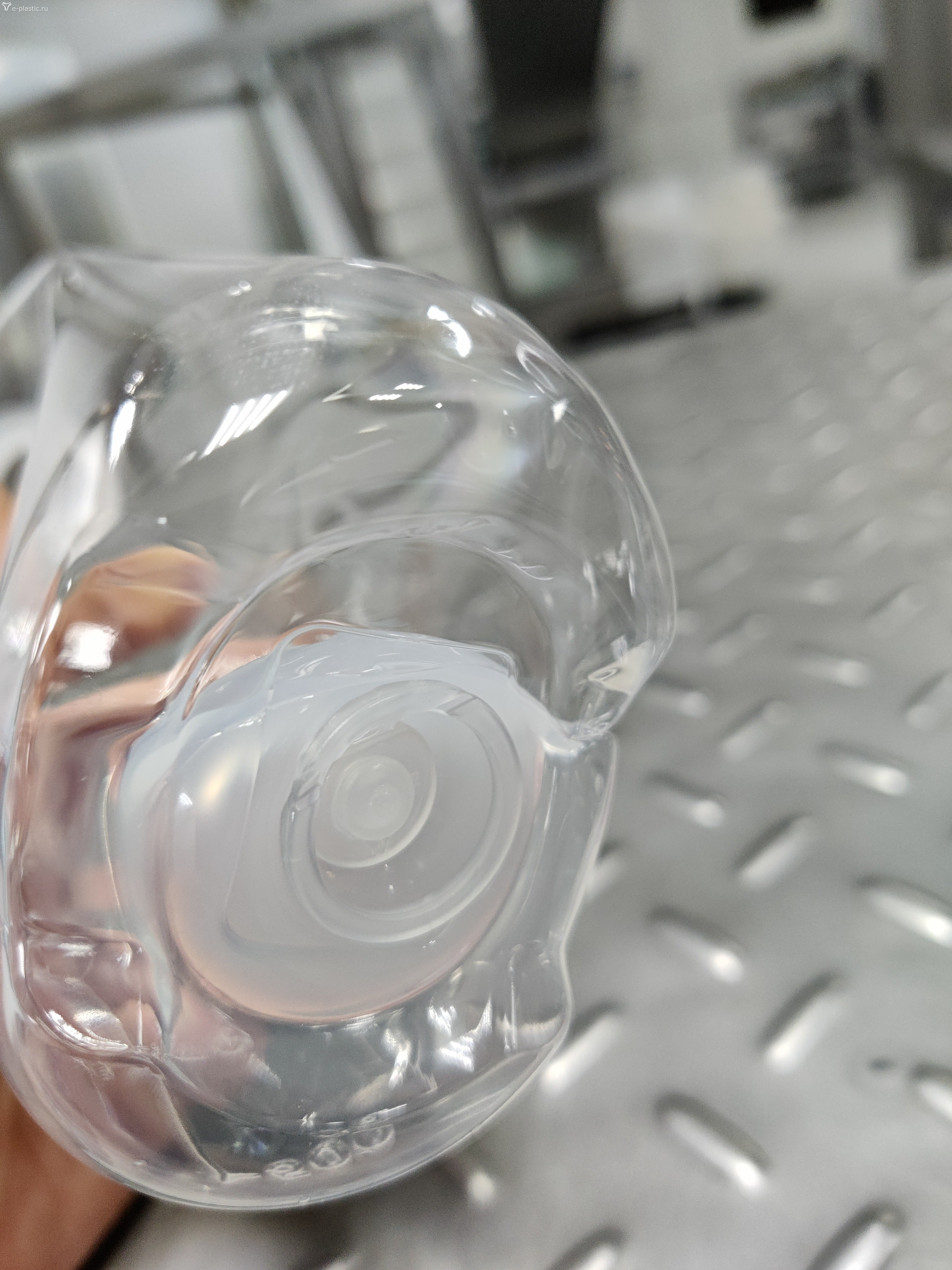

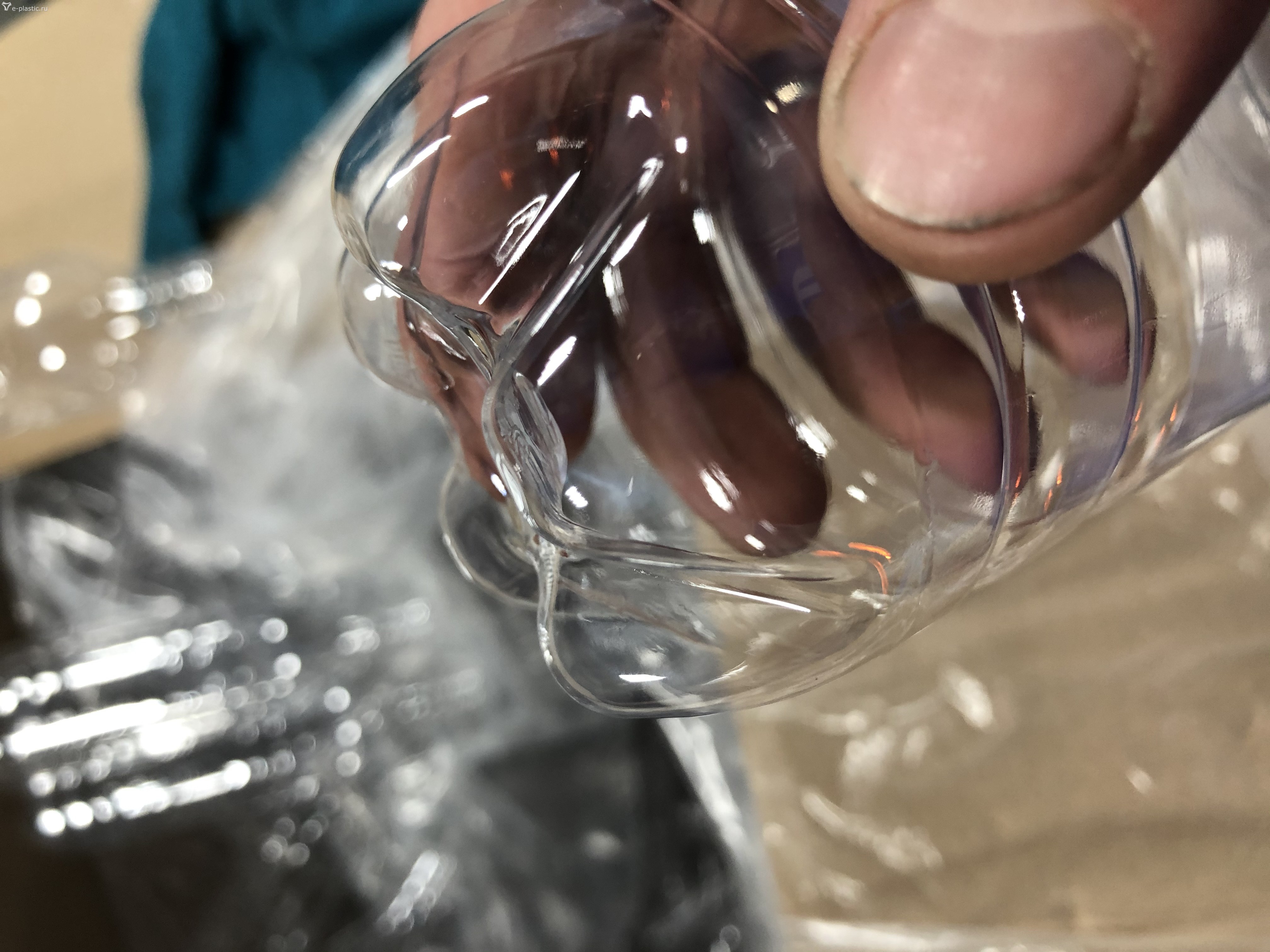

Здраствуйте, мы используем китайский автомат для выдува
Объем флакона 500мл, высота 16см, вес преформы 13гр
Машина работает стабильно , но на одну полную загрузку печи 250шт попадаются 5-10 бракованных флаконов с дефектом как на фото.
В чем может быть причина, на машине доступны все возможные настройки, задержка предвыдува, скорость растяжения итд
Спасибо
Спасибо

Добрый день.
Кристаллизация донной части.
Скорее всего из-за ее перегрева.

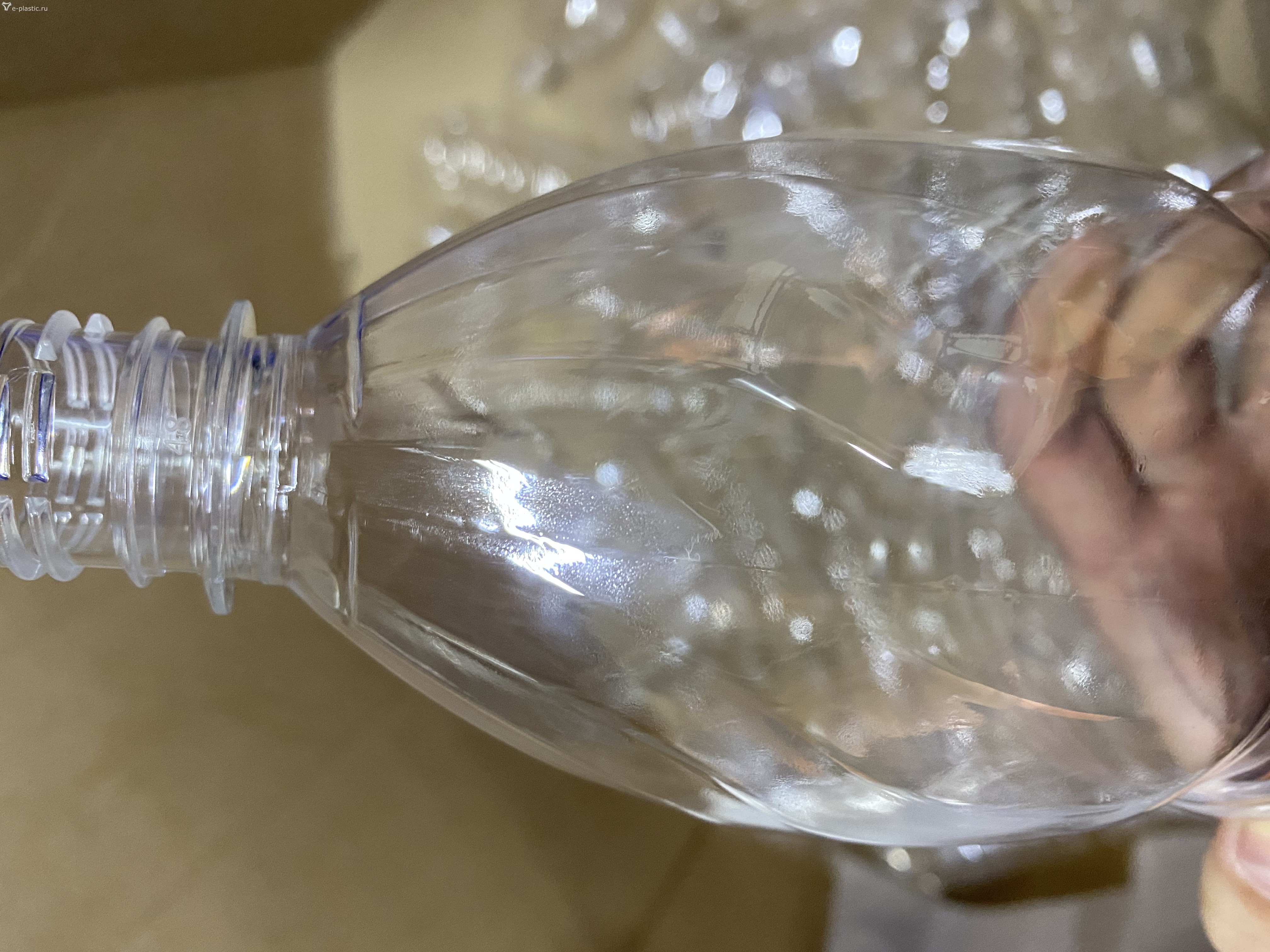

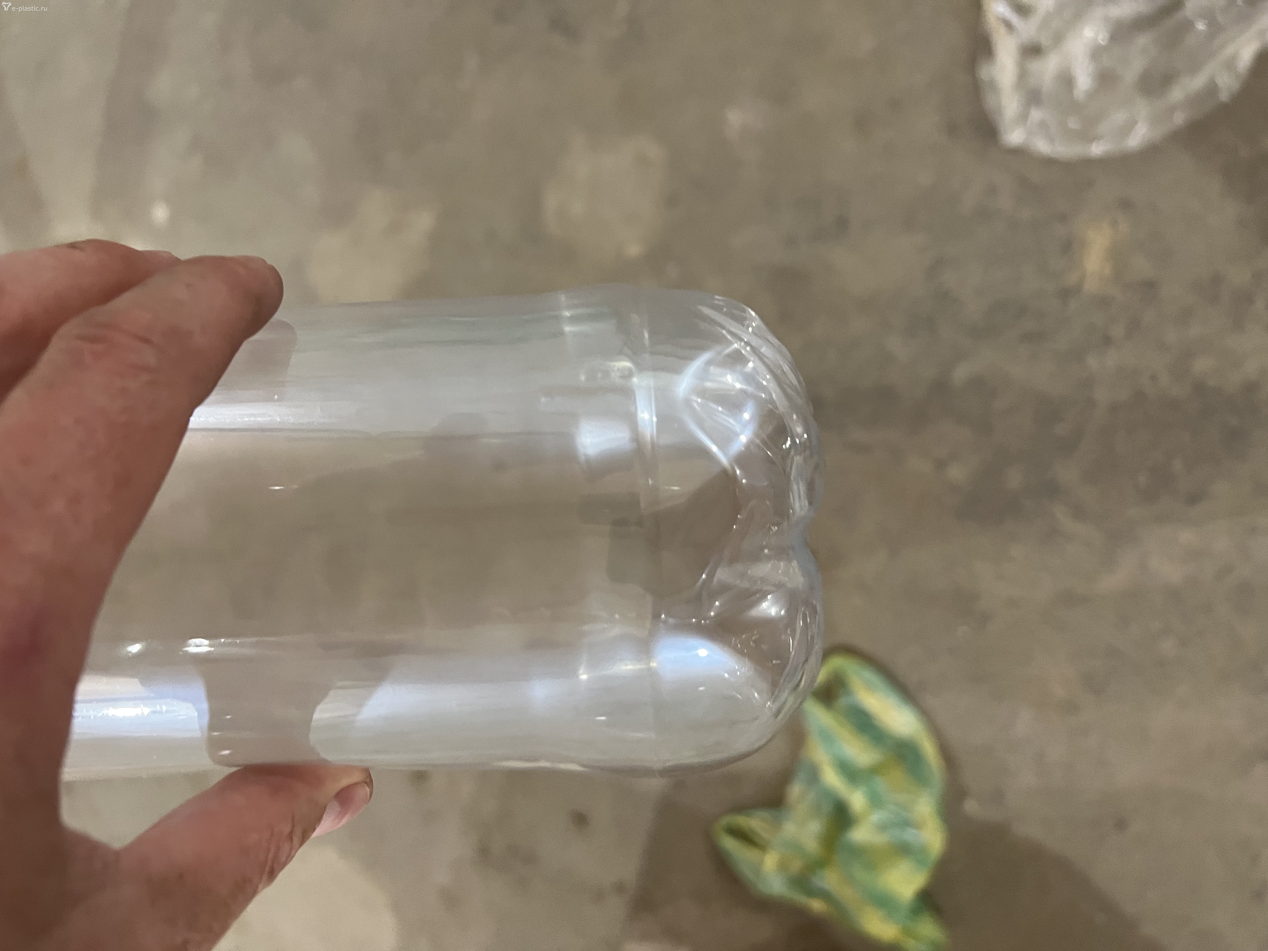

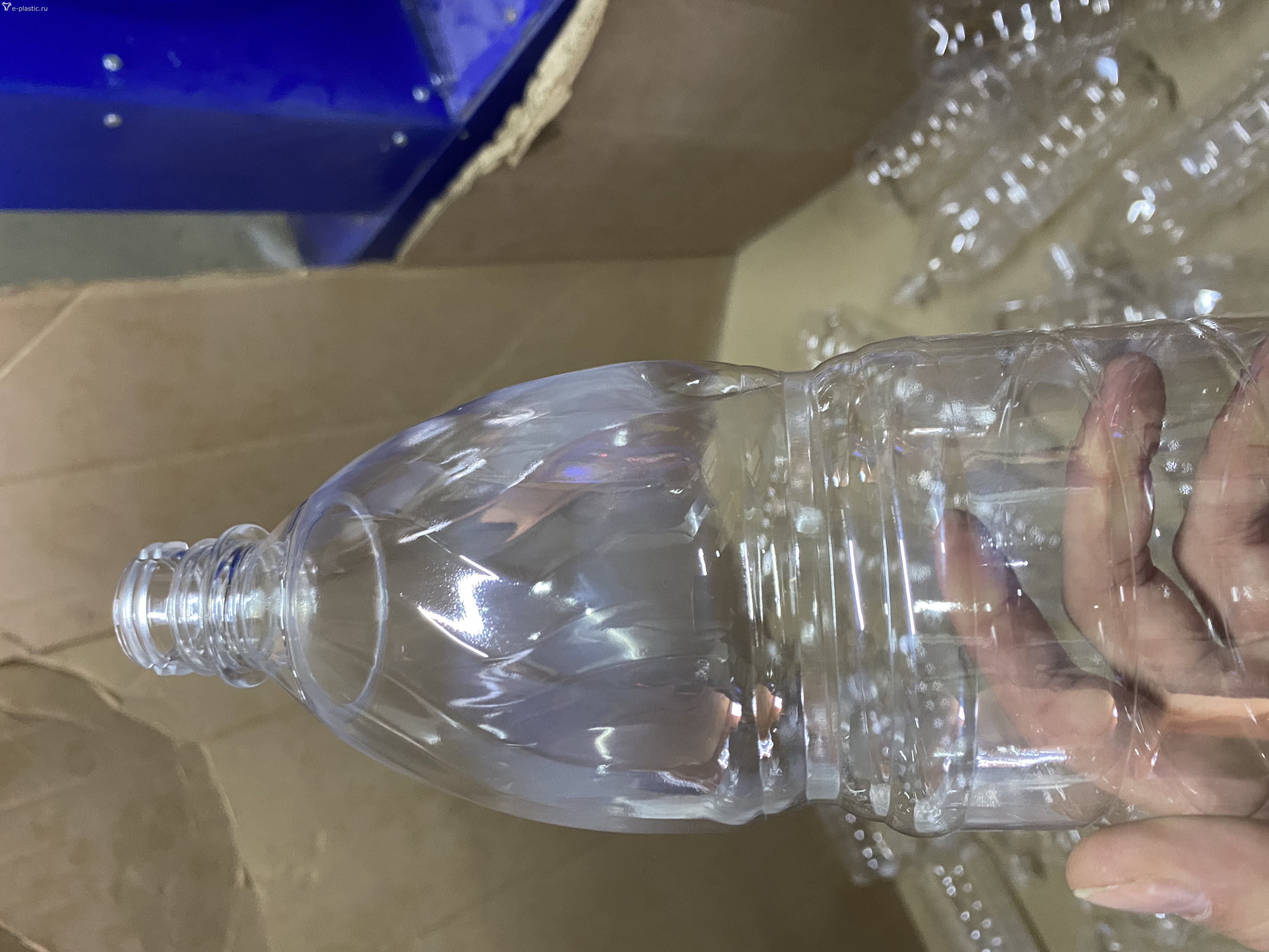

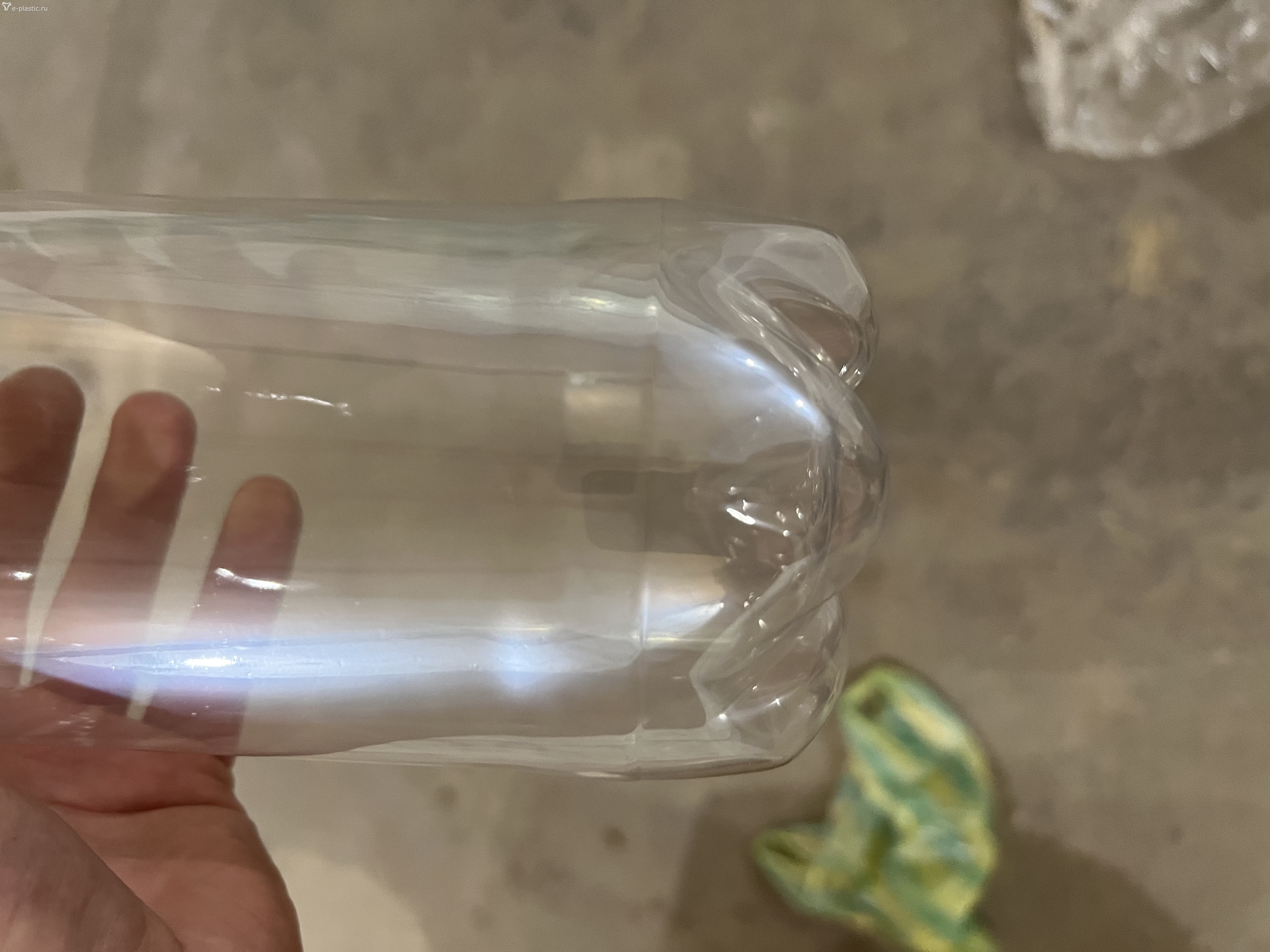

Добрый день,товарищи.
Столкнулся с необычной проблемой.
Приобрёл преформу 34 гр (100% первичное сырье).
Начали разогревать и получаем на выходе хорошо разогретую колбу,НО последние 2 см уводит.Т.е. донную часть в самом конце загибает на 10+- градусов в сторону.Происходит это за 4-5 сек до сброса.
В печи 6 тенов (3 теновые пары).
По зонам нагрев таков 1-197 2-166 3-172 4-179 5-171 6-144.
Заранее спасибо!

Hudozhnik писал(а): 30 май 2022, 11:17 Добрый день,товарищи.
Заранее спасибо!
Добрый вечер,
Бывает такое, в первую очередь нужно проверять разнотолщинность преформ (со всех литьевых гнезд и желательно по 2-3 штуки с каждого) . Должна быть не более 0,1 мм.
Если разнотолщинность в норме - снижать нагрев 2/3/4/5 зон нагрева и/или увеличивать вентиляцию.
Если разнотолщинность больше нормы - возвращать поставщику.

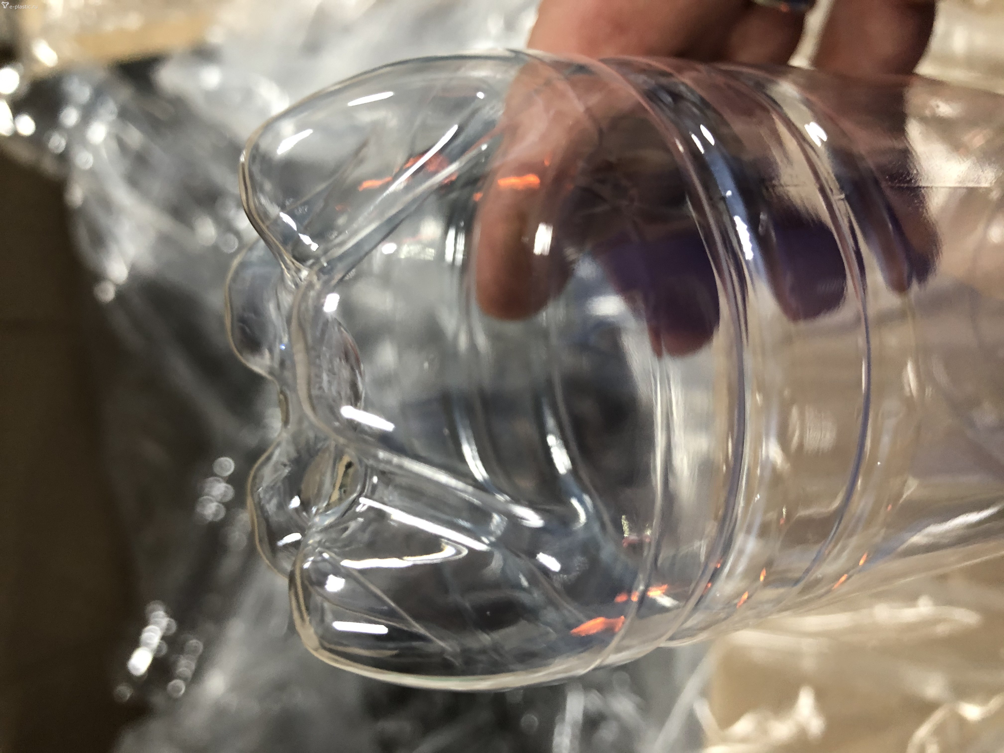

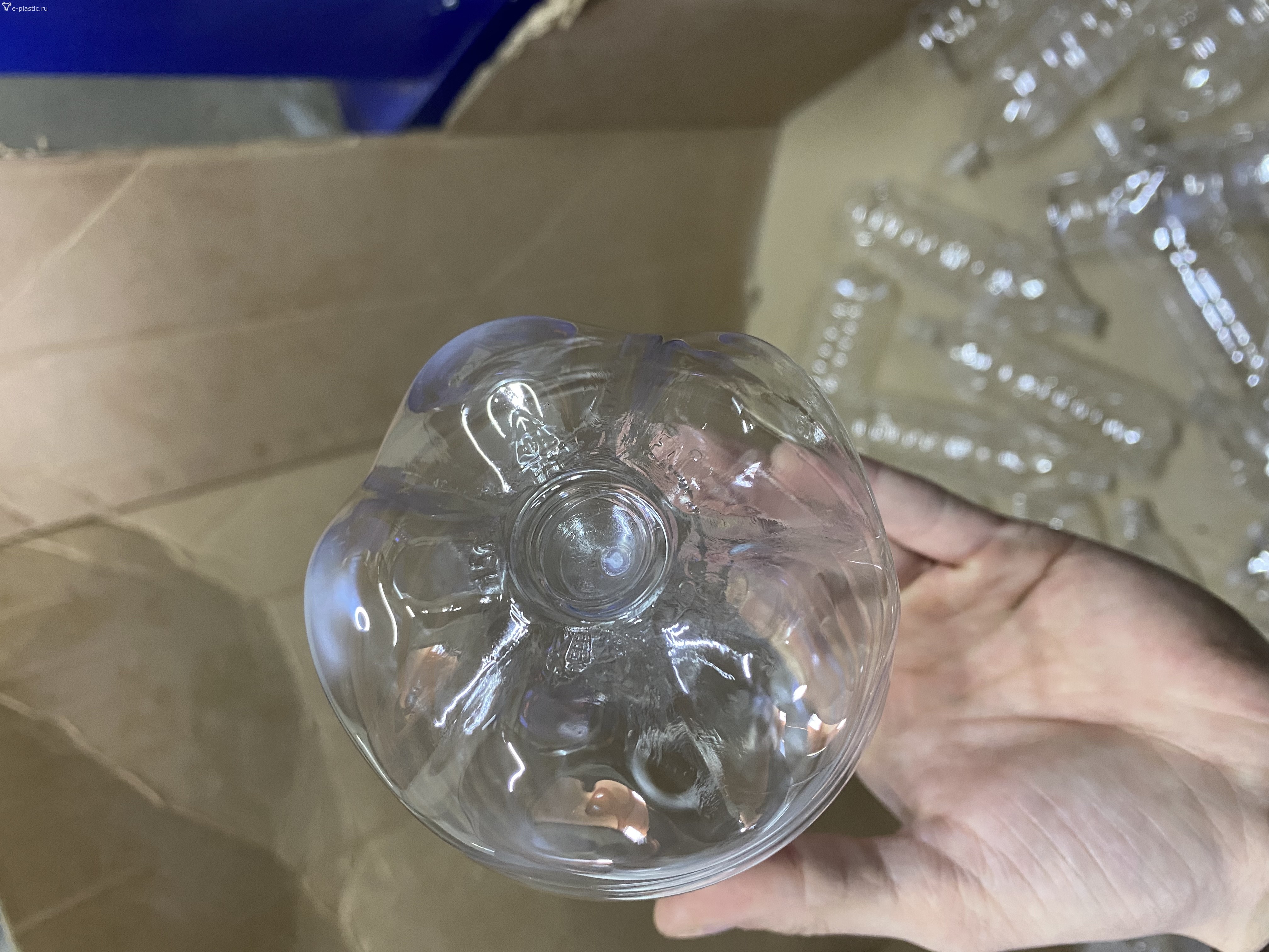

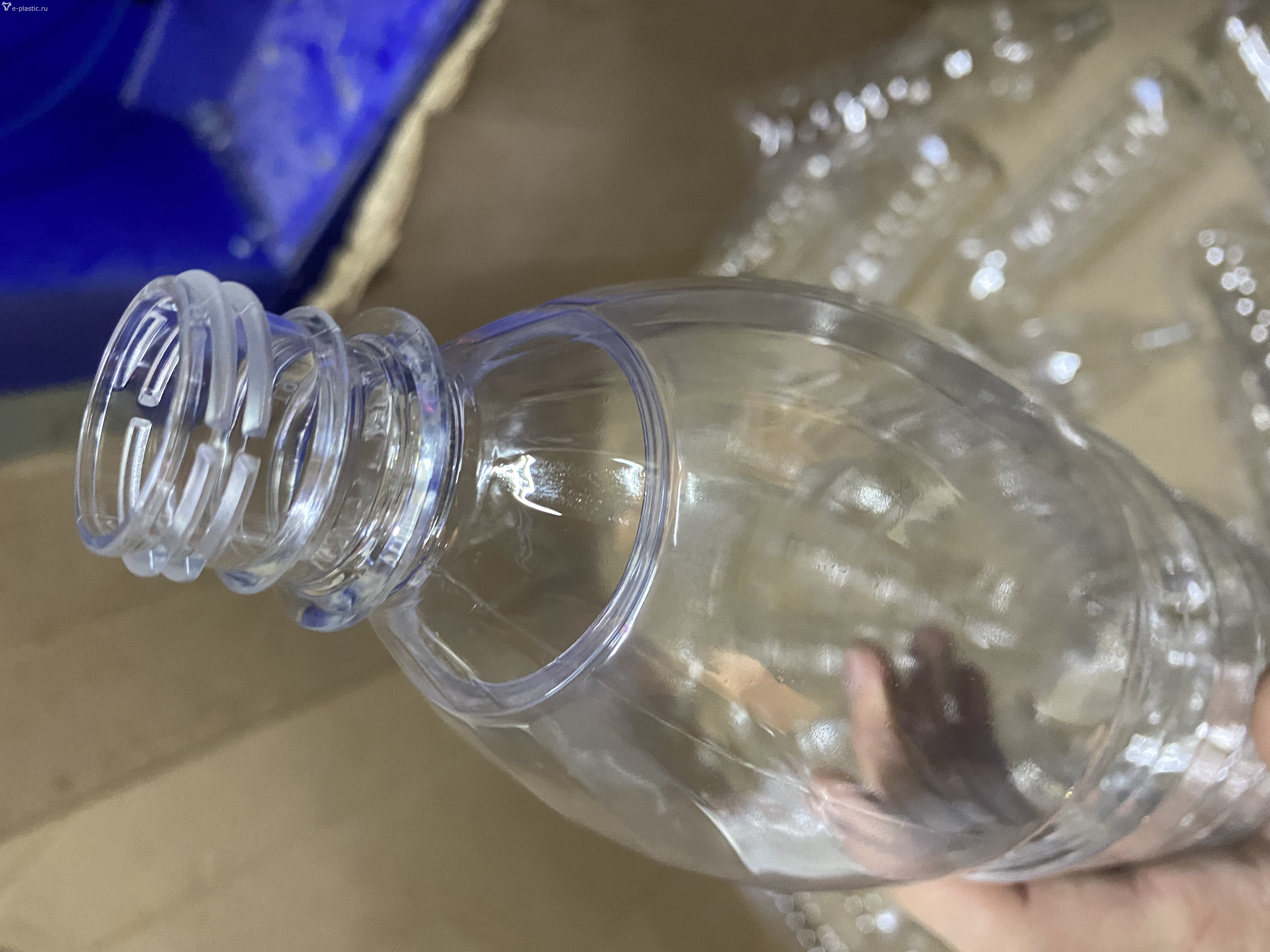

Здравствуйте. Подскажите пожалуйста, с чем может быть связана проблема круглых ножек у бутылки(0,5л - 20гр). Шток упирается четко в дно формы. Если замедлять предвыдув, то кольца в бутылки получаются , но и формируются ножки не всегда четко. Бывает что в одной форме круглые ножки, в другой хорошие , с гранями
Никита125
- Сообщения: 16
- Зарегистрирован: 19 окт 2021, 17:34
- Страна, Регион, Область: Россия,Приморский край
- Город: Уссурийск
Опускание головки пробовал от 1.30 до 1.80
Предвыдув задержка 0,06 до 0,09
Предвыдув 0,23 до 0,30
Опускание штока 0,05
Выдув 2,7 до 3,5
Выдув 2,7 до 3,5

Для начала вам необходимо сильнее разогревать зону литника. Мне по вашим фото показалось что у вас большой пятак материала там. Но имейте ввиду, что добавляя температуру на литник вам надо учитывать следующее:
- если преформа в печи идет горловиной к верху, то при добавлении температуры на литник все что сверху может начать подгорать, поэтому эти зоны надо немного уменьшать
- если преформа идет в печи горловиной вниз, то на первую зону от горловины надо так же понемногу добавлять нагрев, иначе вы сделаете зону литника настолько пластичным, что бутылку будет просто рвать, потому что материал от горла не будет успевать растягиваться в момент подачи давления.
Если есть возможность, то увеличьте давление выдува, если нет, то увеличивайте продолжительность подачи высокого давления.
В ножках в донышке пресс формы должны быть отверстия для выходы воздуха в момент формования бутылки, так называемые "выпара". Проверьте не забились ли они. Но очень существенной роли на бутылке 0,5 л они не сыграют.

Спасибо большое! Действительно нужно было на 4 зону сделать сильней температуру. На 2 и 3 была высокая температура и поэтому выходила Белая , а донышко плохо прогревалось.

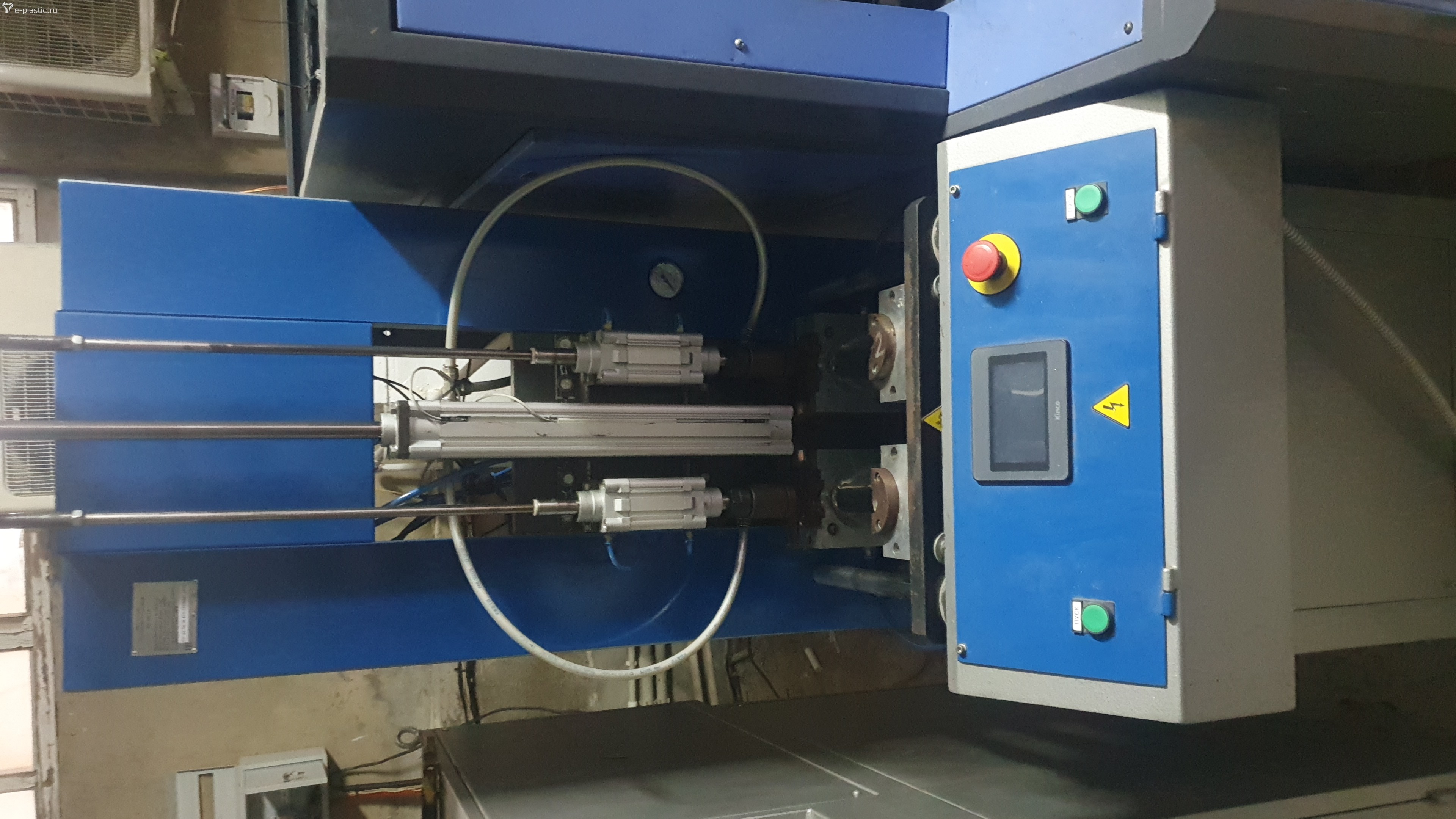

Доброго времени суток, коллеги.
Приобрели полуавтомат ПВ-700-1,5. Проблема в медленном раскрытии формы после выдува. Подскажите возможные способы решения.

Добрый вечер.
Как именно медленно:
задержка перед началом размыкания?
или само движение медленное?
плавно и равномерно идет или есть рывки, торможение при движении?
В любом случае для начала попробуйте выкрутить глушитель отвечающий за сброс воздуха из цилиндра.
Если лучше не станет - нужно смотреть пневмолинию от клапана до цилиндра.

Доброго времени суток.
Поодскажите пожалуйста, у нас стоит компресор на 13 ат, и при выдуве не доформировывает донышко, может давления мало, и надо ставить дожимной бустер?

Добрый вечер.
Недоформовка по донышку может быть и из-за недостаточного давления и по другим причинам:
неудачная конструкция,
забитые выпара,
некорректный режим нагрева/выдува.
И по сочетанию этих причин в любой комбинации.
По печам верно, но применительно к печам "сразу" - это 3-5 минут для ламповых и от 5 до 15 минут для ТЭНовых, по конкретным конструкциям может быть значимая разница.

Добрый вечер.
Увидел: в соседней ветке фото ваши.
у вашей бутылки высокий купол относительно малого диаметра.
22гр. Реталовского производства, да и др. тоже, короткая, в принципе вашу бутылку из 22 гр получитьх можно .
Станок должен быть оборудован предвыдувом, печь лучше ламповую, и с настройками нагревателей придется повозиться.
К дефекту на фото давление дутья не имеет отношения, бустер в устранении такого дефекта не поможет.

На станке есть предвыдув контролируемый с программатора, выставляется в задержкал в секундах и милисекундах.muhomornik писал(а): 14 июл 2022, 21:31Добрый вечер.
в основном ставлю такие параметры
задерка штока 1,2 сек
задержка предвыдува 1,5 -1,6, если кочу потянуть материал с горлышка вниз то 1,7
основной выдув на 1 или 2 милисекунды больше чем предвыдув
длительность основного выдува 2,4 сек
но проблема с донышками перманентна, максимум мне получалось добиться формирования дна на 95 %
делал следующие виды тары
1,5 литра с 31,5г недоформированое донышко, бытыль стоит под наклоном
2литра с 36 грамм, такая же проблема, например три ношки выдуло, а две недовормировало.
отверстия внизу матрицы прочислил иголочкой, на продув не проверял, думаю с ними все норм.
Уже нервы реально сдают, попортил кучу заготовок(((
