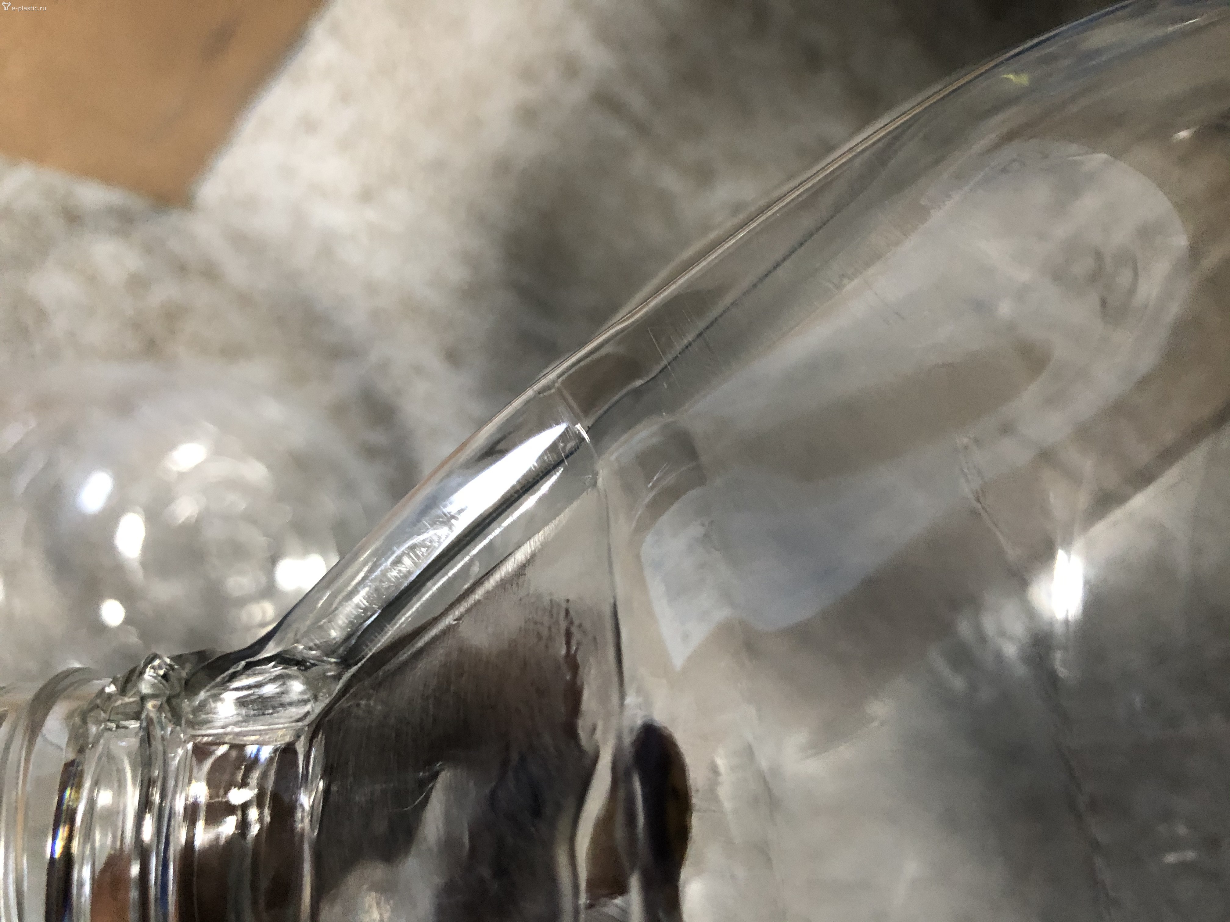

Hudozhnik
Сообщения: 33
Зарегистрирован: 14 фев 2022, 09:33
Страна, Регион, Область: Россия,Ростовская область
Город: Ростов-на-Дону
#1090 Сообщение Hudozhnik » 23 мар 2022, 15:49

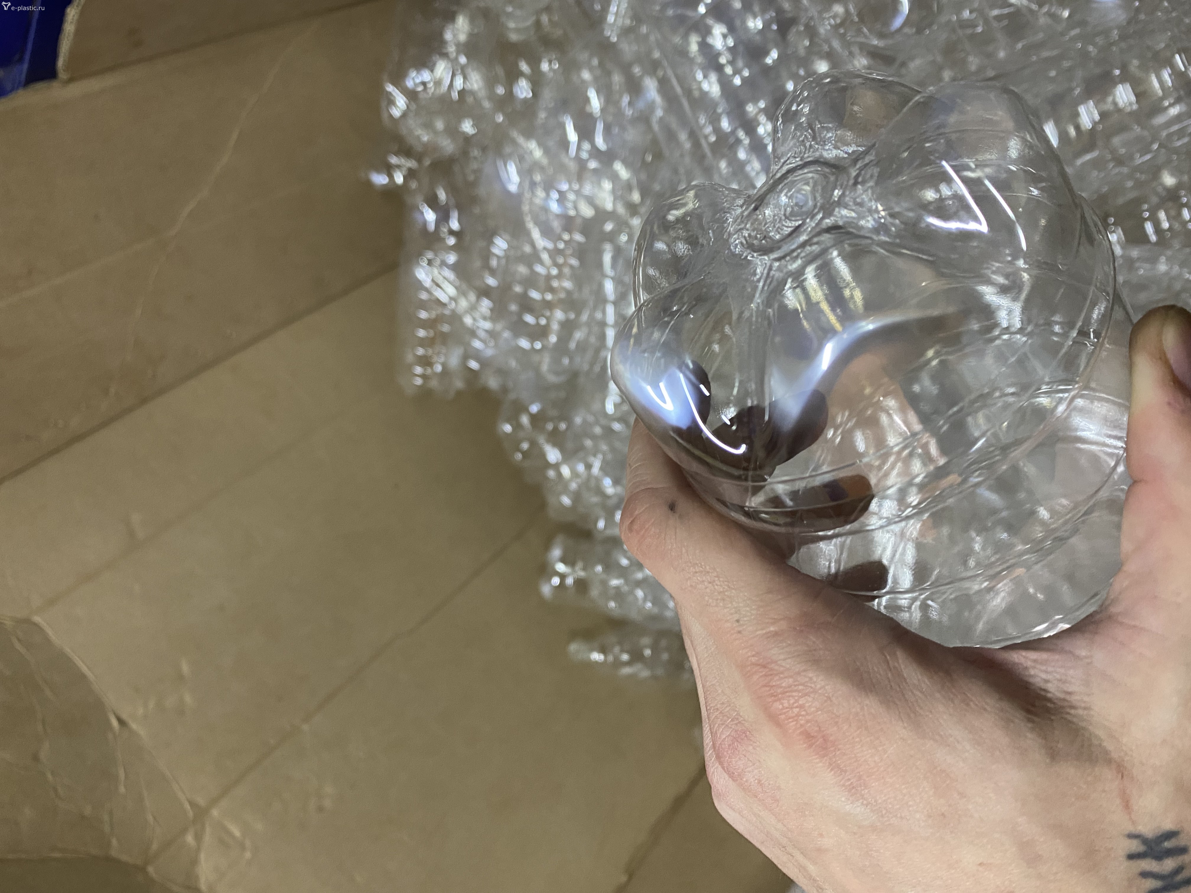

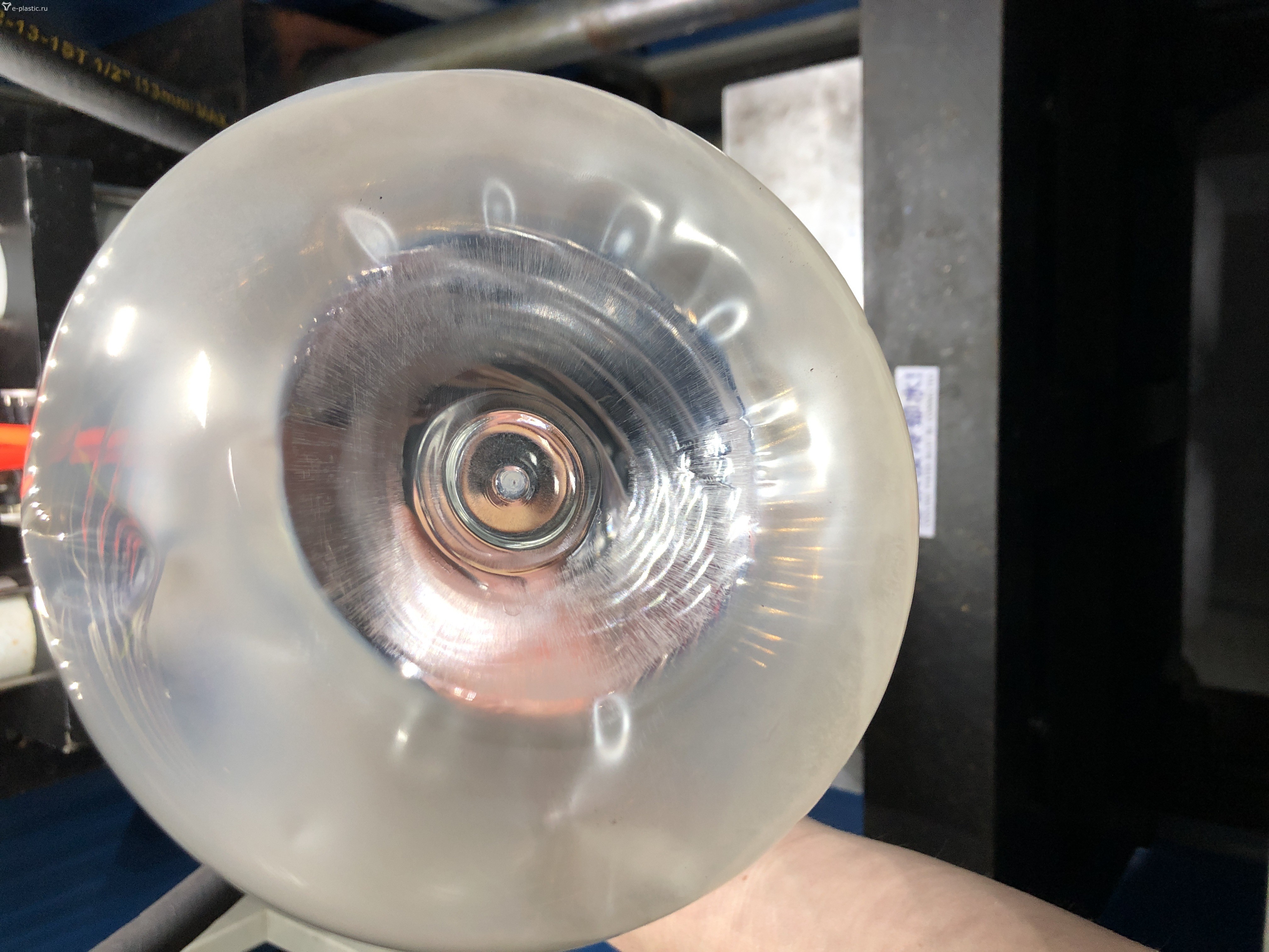

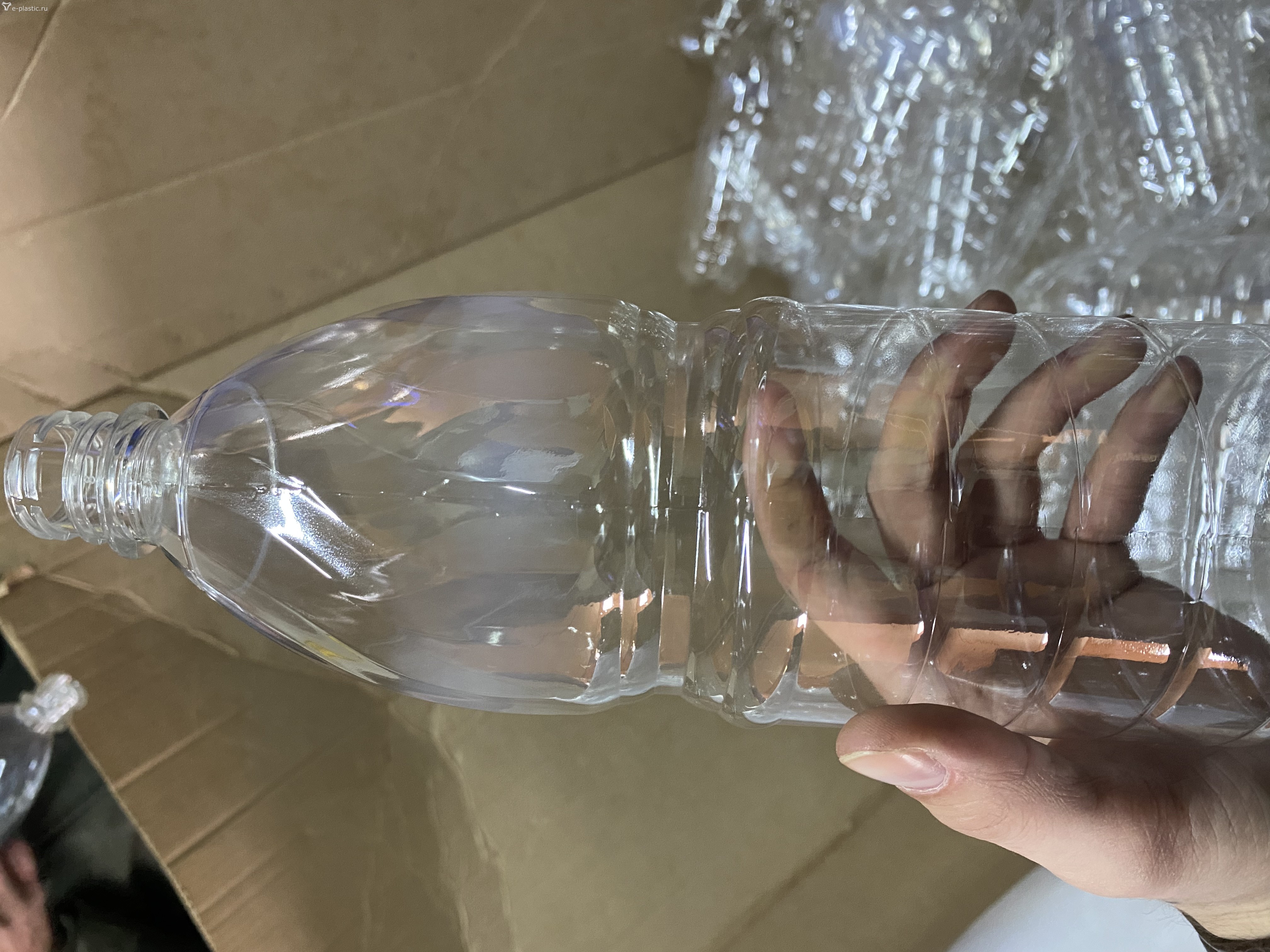

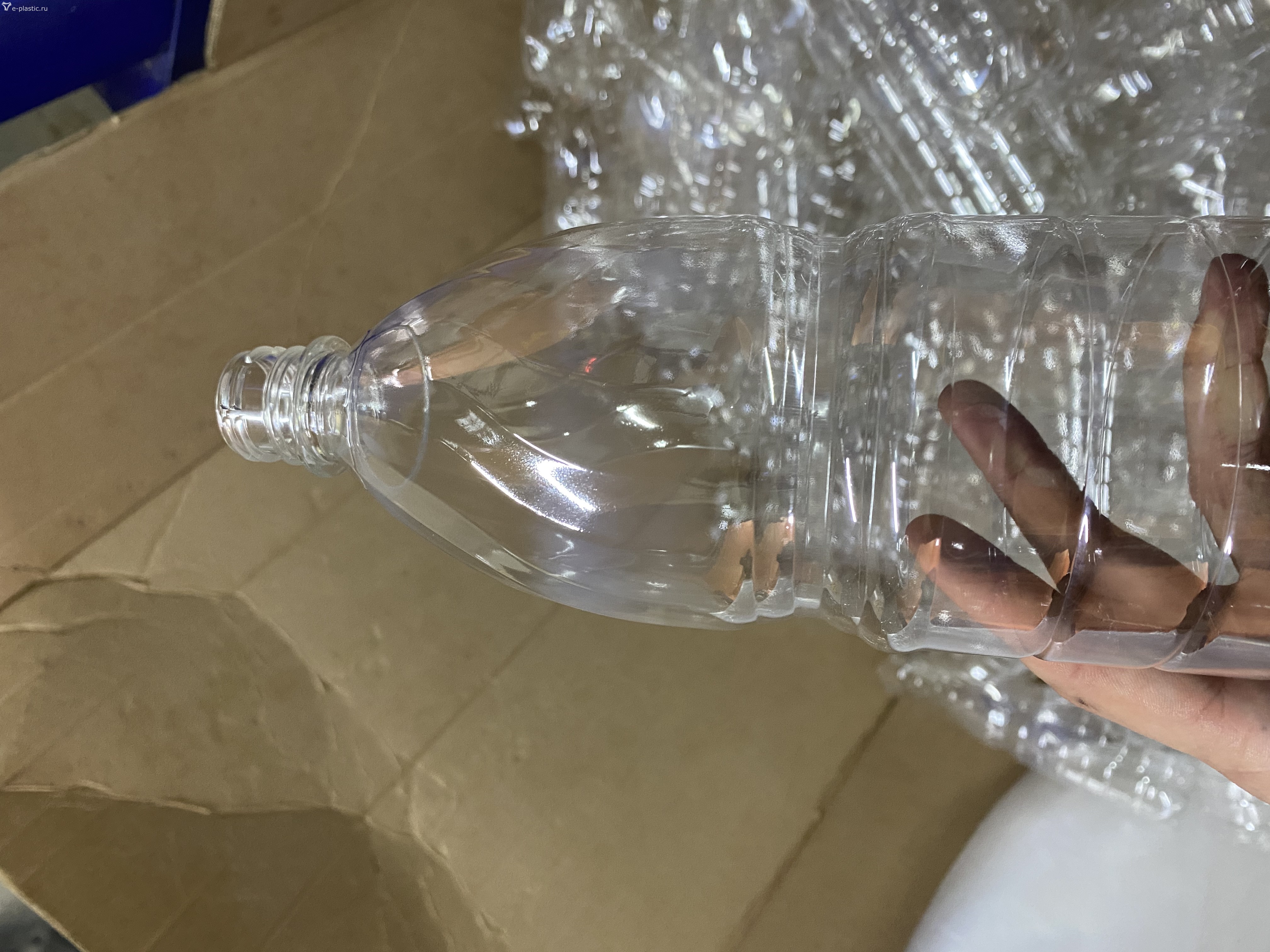

Доброго времени суток,товарищи.Всё было прекрасно до сегодняшнего дня…🤦🏻
Настройки не менялись,бутылка получалась великолепная.
Автомат АП-800,дуем 1,5л с 26,5гр.6 зон нагрева (теновые пары).По температурам 1-171 2-177 3-198 4-195 5-176 6-168.
Давление предвыдува 0,5 мпа с задержкой 0,40.Давление выдува 14-15 бар.Ход печи 4,1,время выдува 2 сек.Выдув срабатывает по герконам.
Появилось вот это:
1.Кольцо в горловой части
2.Избыток материала на дне в зоне литника.
3.Периодическое отклонение самого литника от центра.
Отмечу ещё,что печь нет возможности поднимать/опускать.Отключить одну зону нагрева тоже не могу,т.к. они парные и отключатся сразу обе.По крайней мере мне так сказали.Однако думаю,что дело тут вовсе не в температурах.
Заранее огромное спасибо!
muhomornik
Сообщения: 693
Благодарил (а): 69 раз
Поблагодарили: 150 раз
#1091 Сообщение muhomornik » 23 мар 2022, 23:15
Hudozhnik писал(а): 23 мар 2022, 15:49
Добрый вечер.
Весна. Теплеет.
Преформу греть нужно меньше.
Попробуйте снизить нагрев по 3 и 4 зонам,
градусов на 5-10. Если будет улучшение, но недостаточное, еще понизите.
И вас сильно большая задержка предвыдува, на этих станках на 1,5 литровых формах обычно от 0,12 до 0,25 сек.. Хотя если с такой задержкой бутылка хорошая, то что то менять вроде и ни к чему.

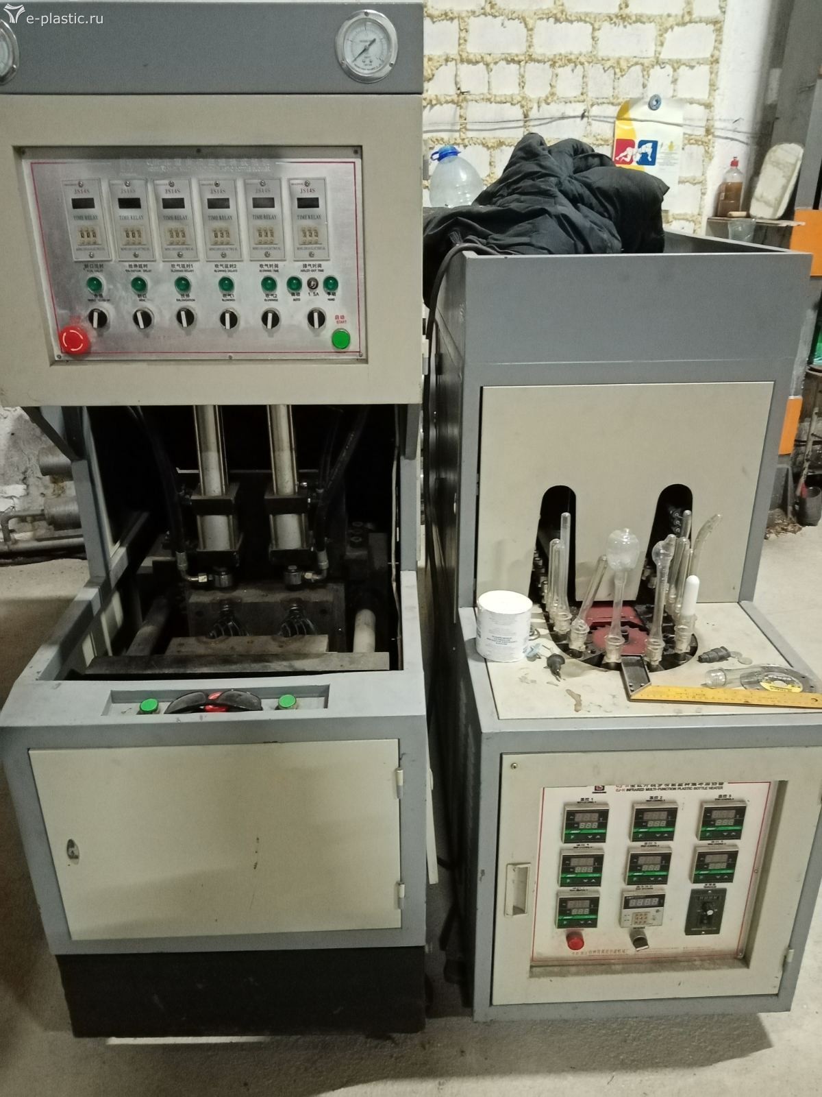

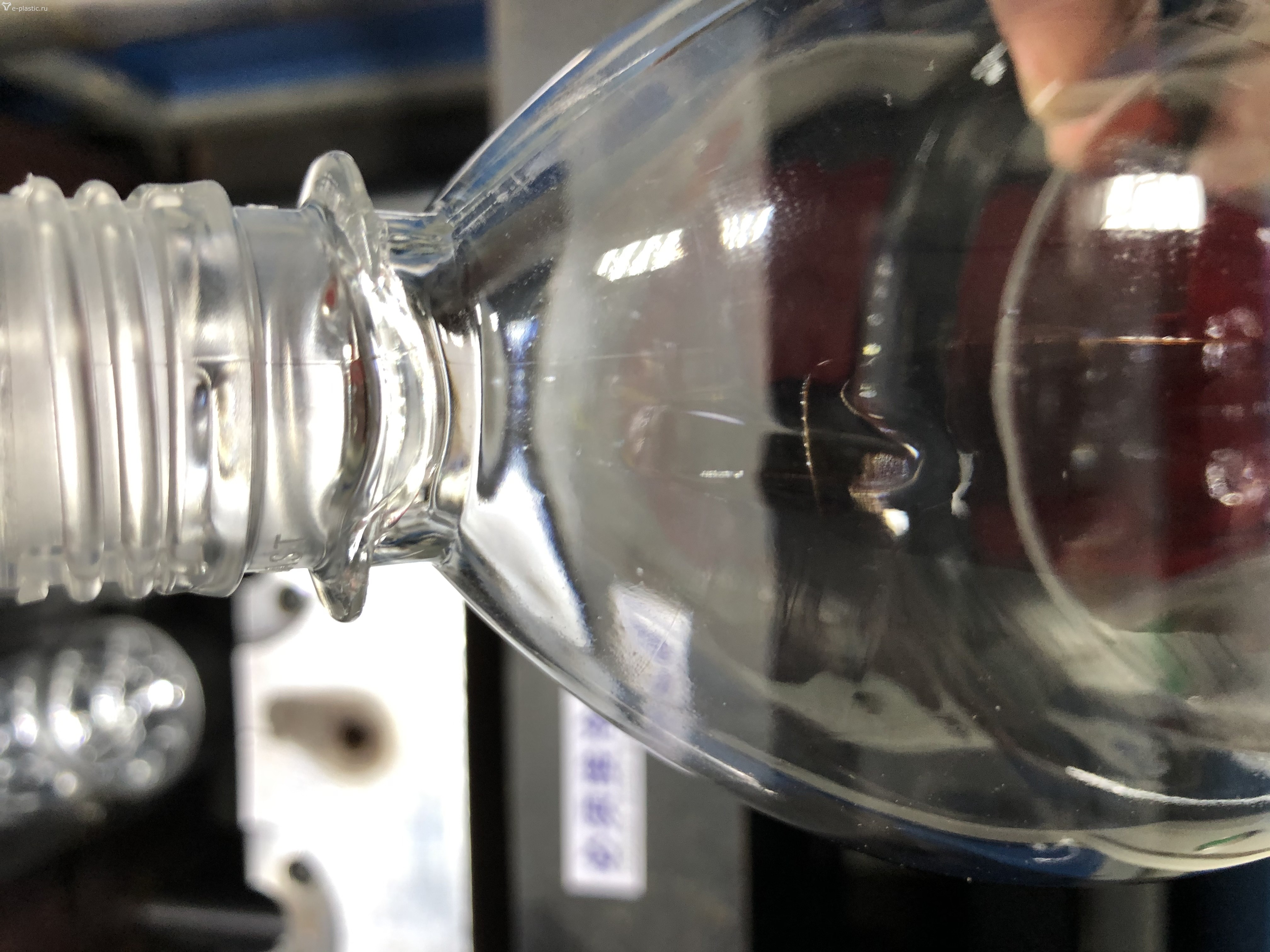

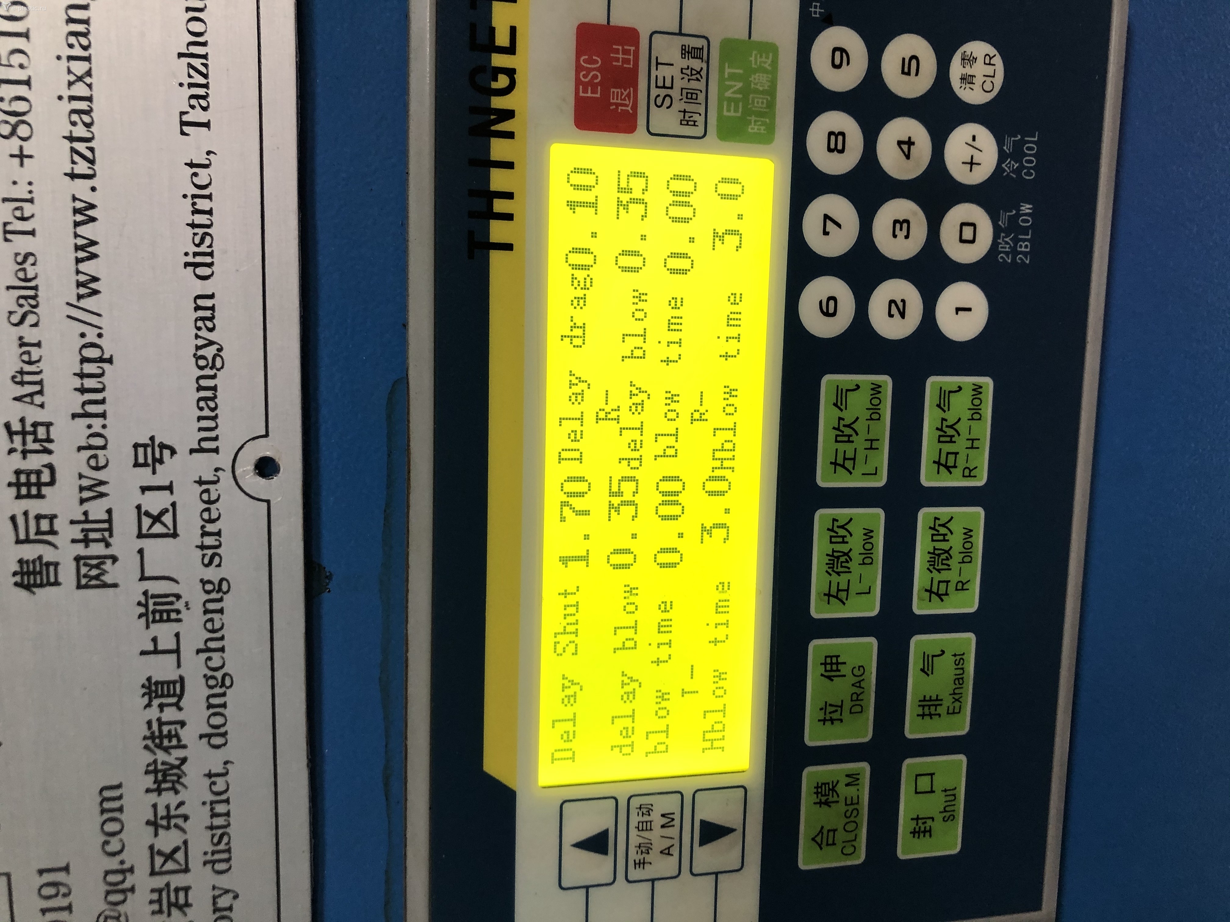

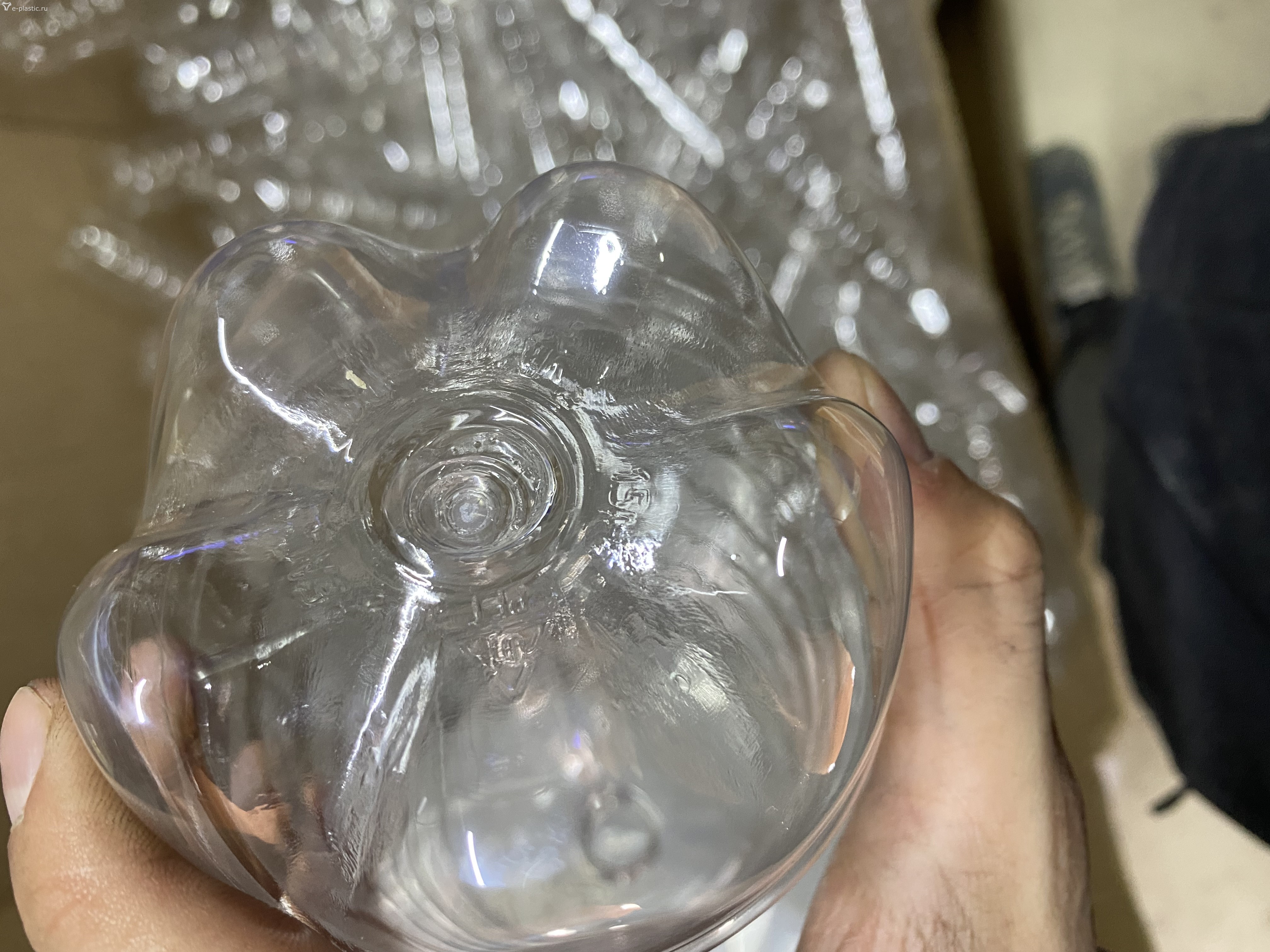

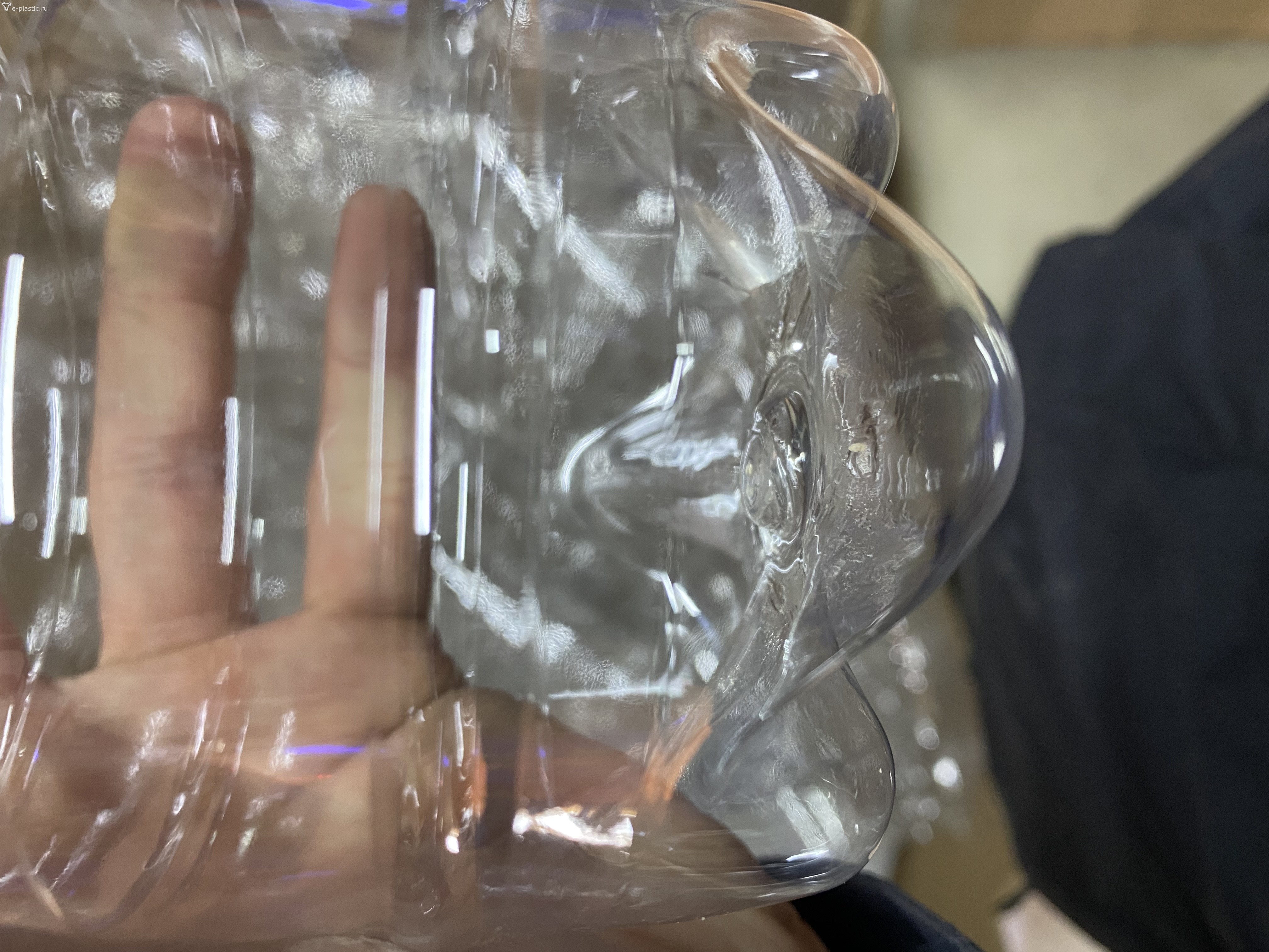

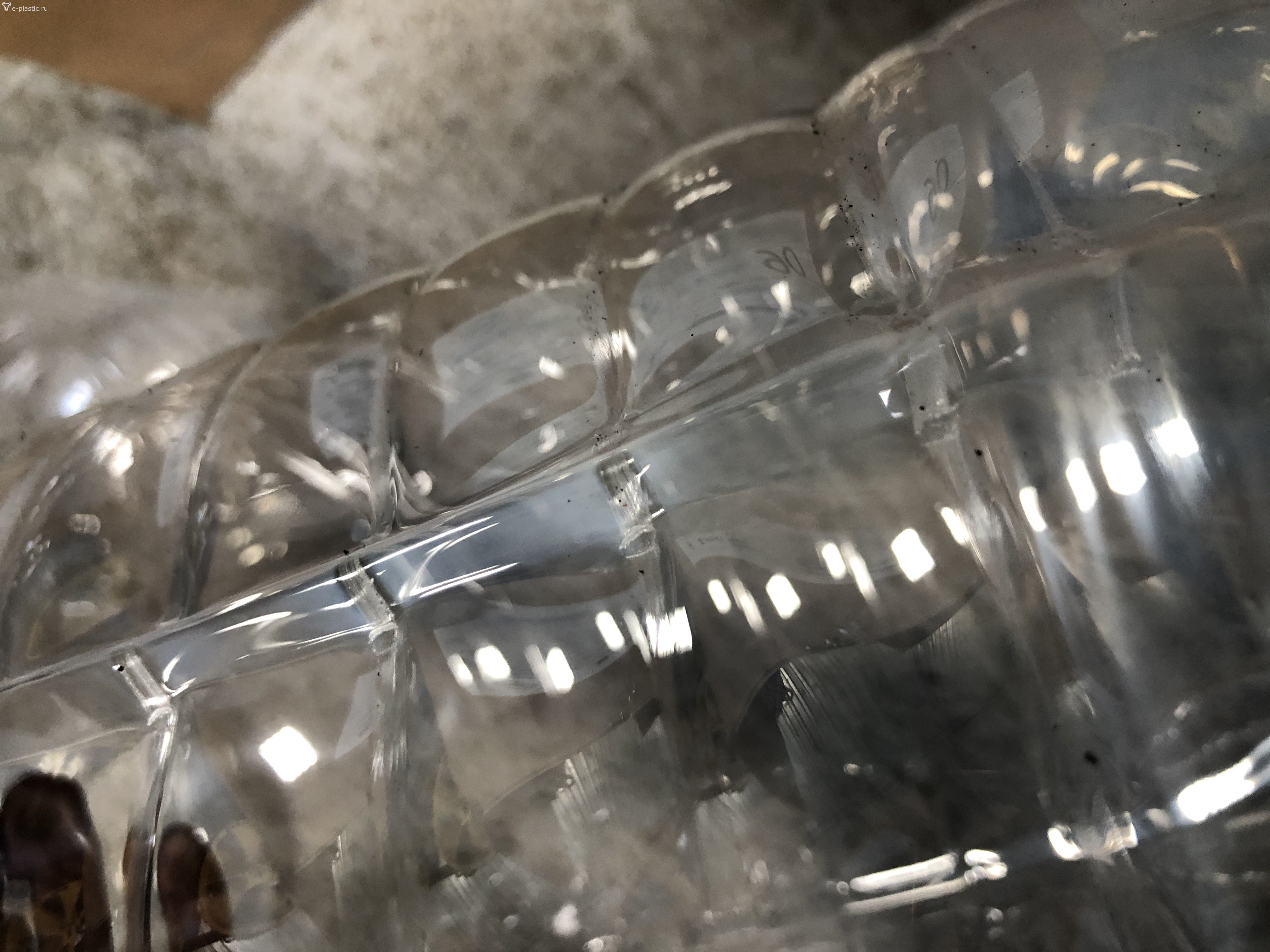

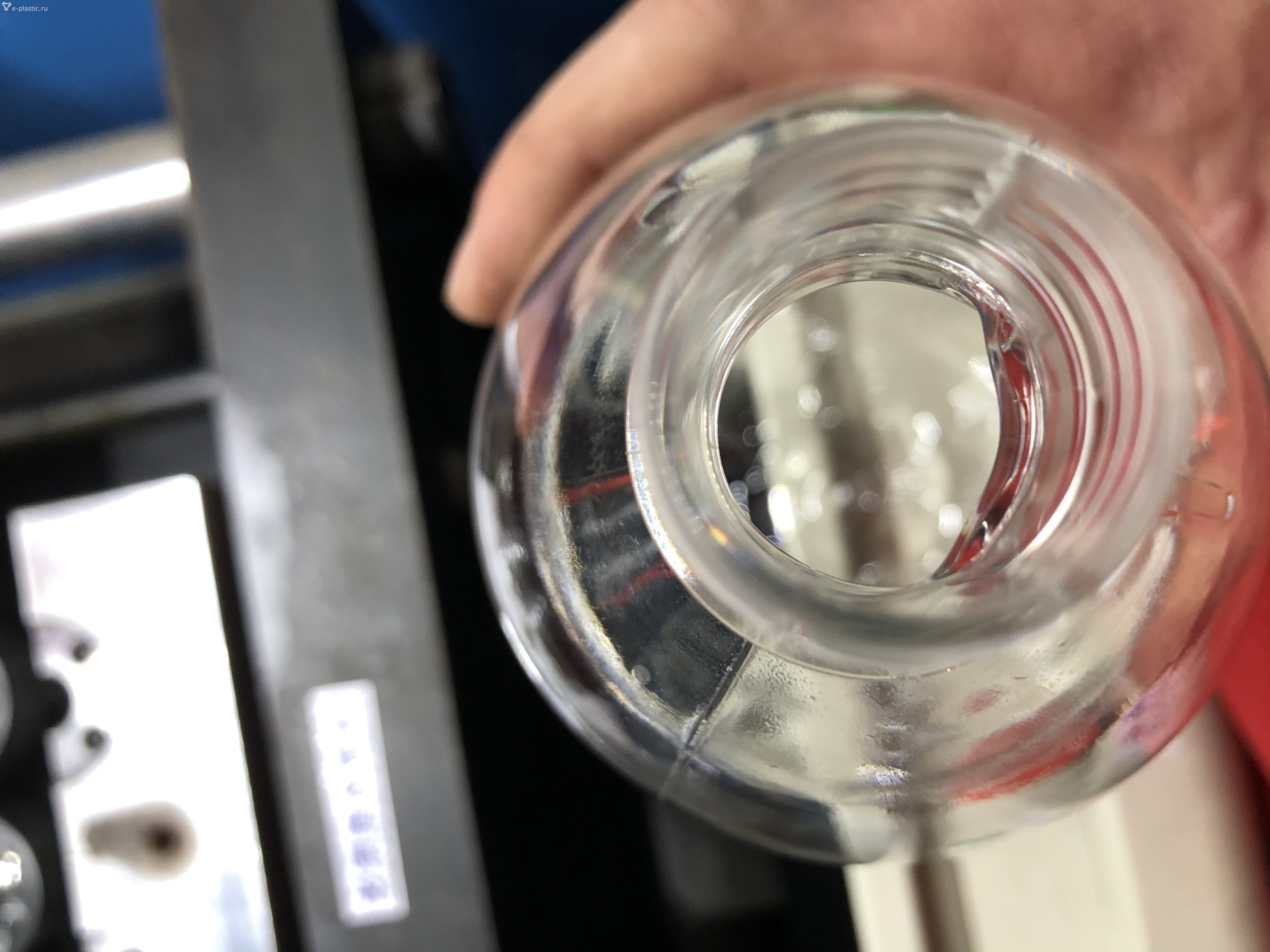

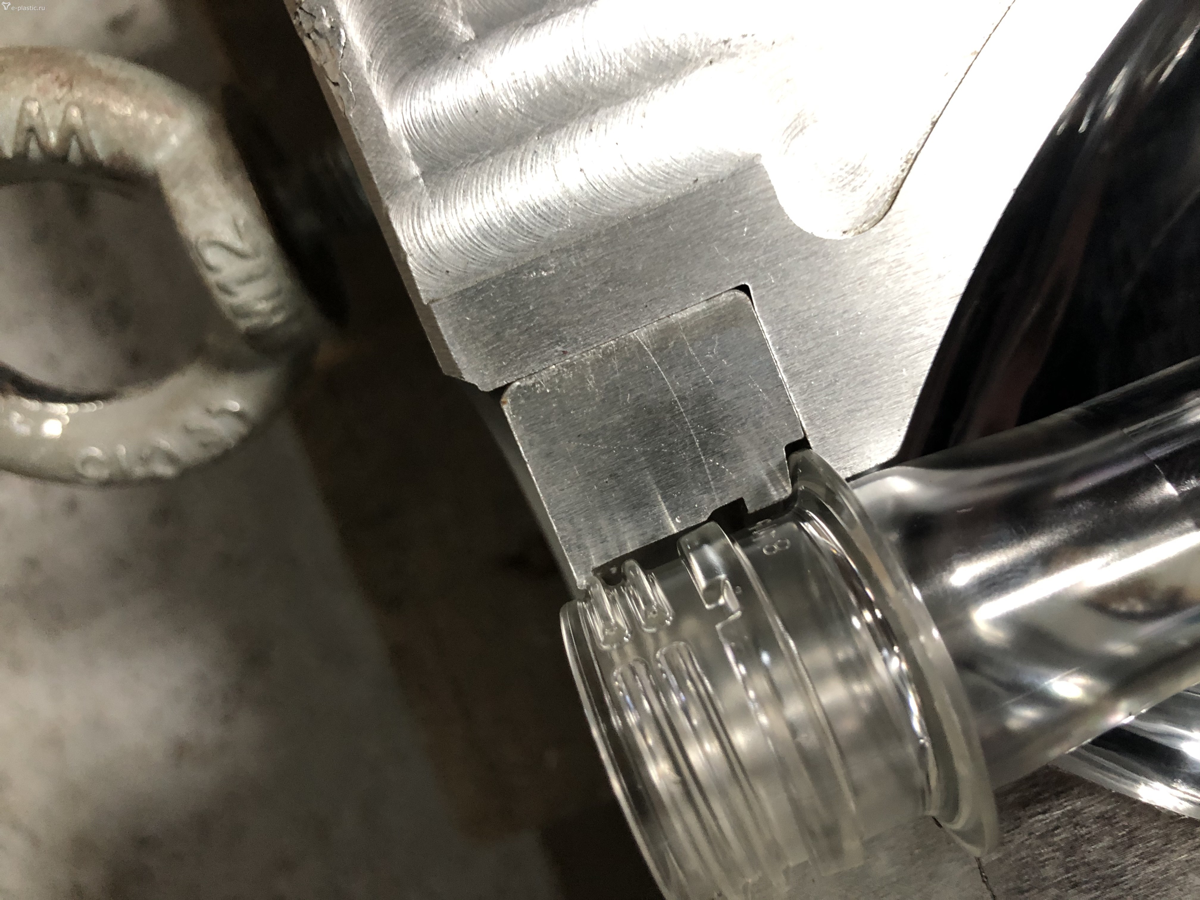

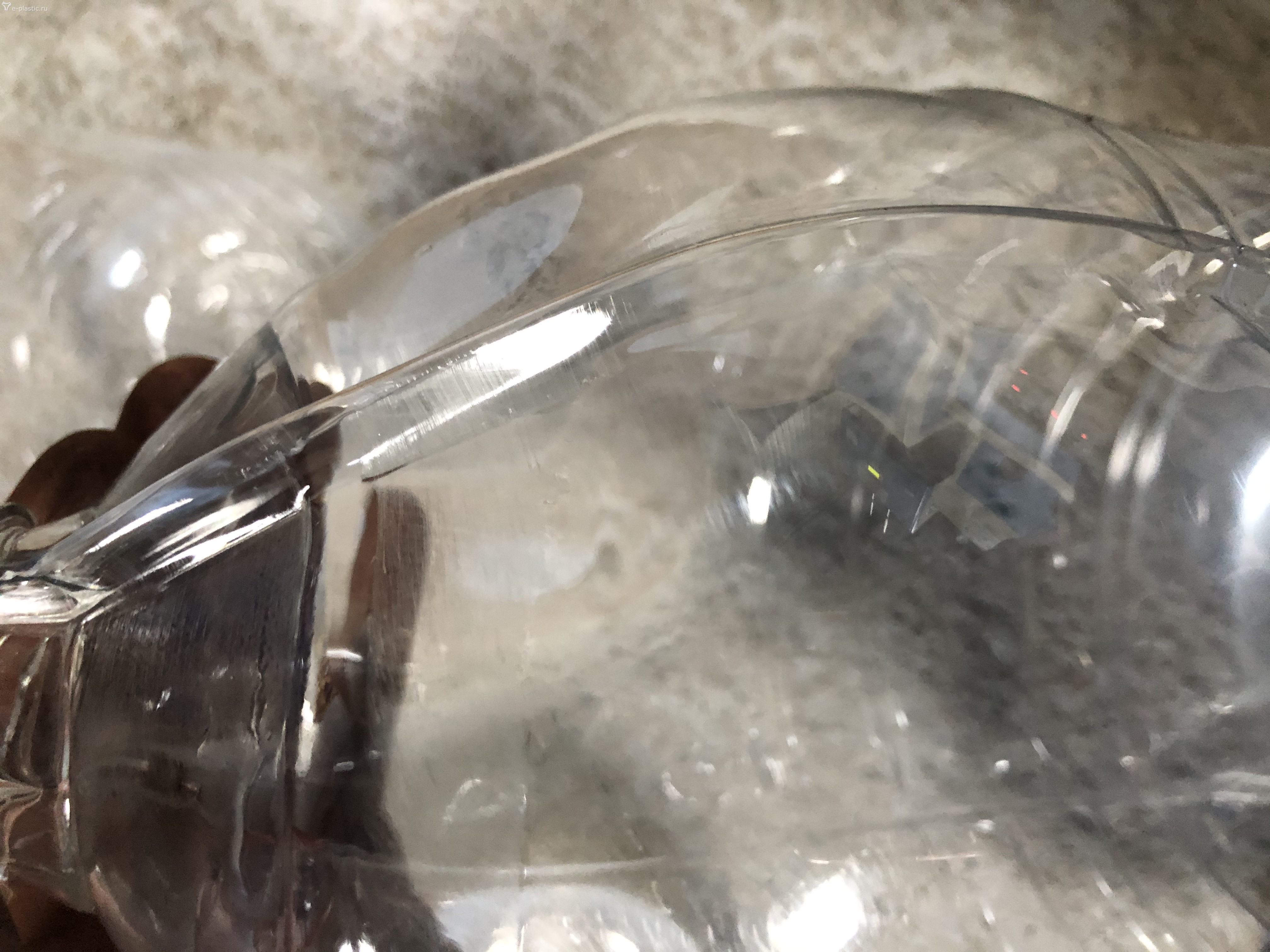

#1092 Сообщение Никита125 » 24 мар 2022, 18:51

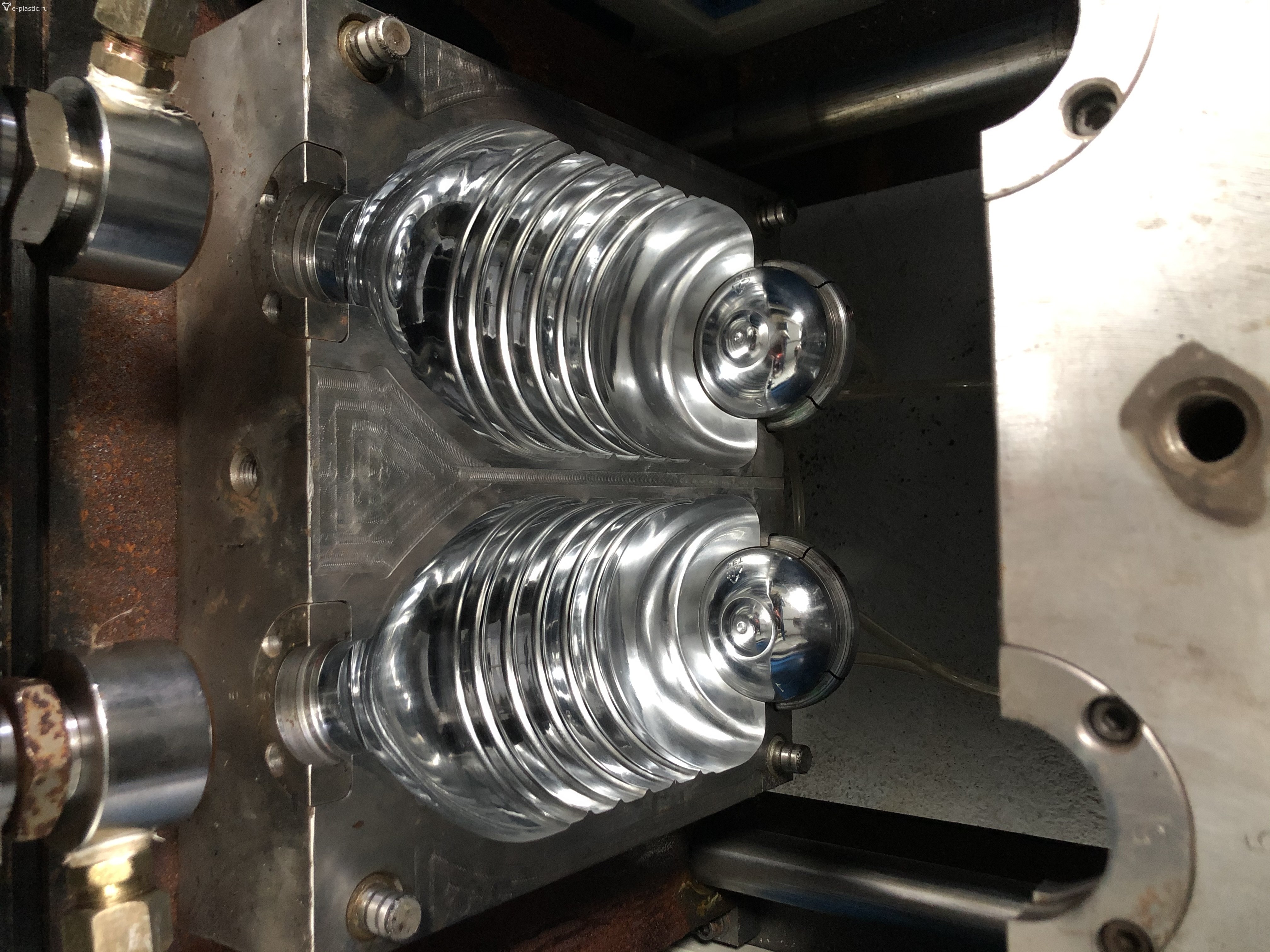

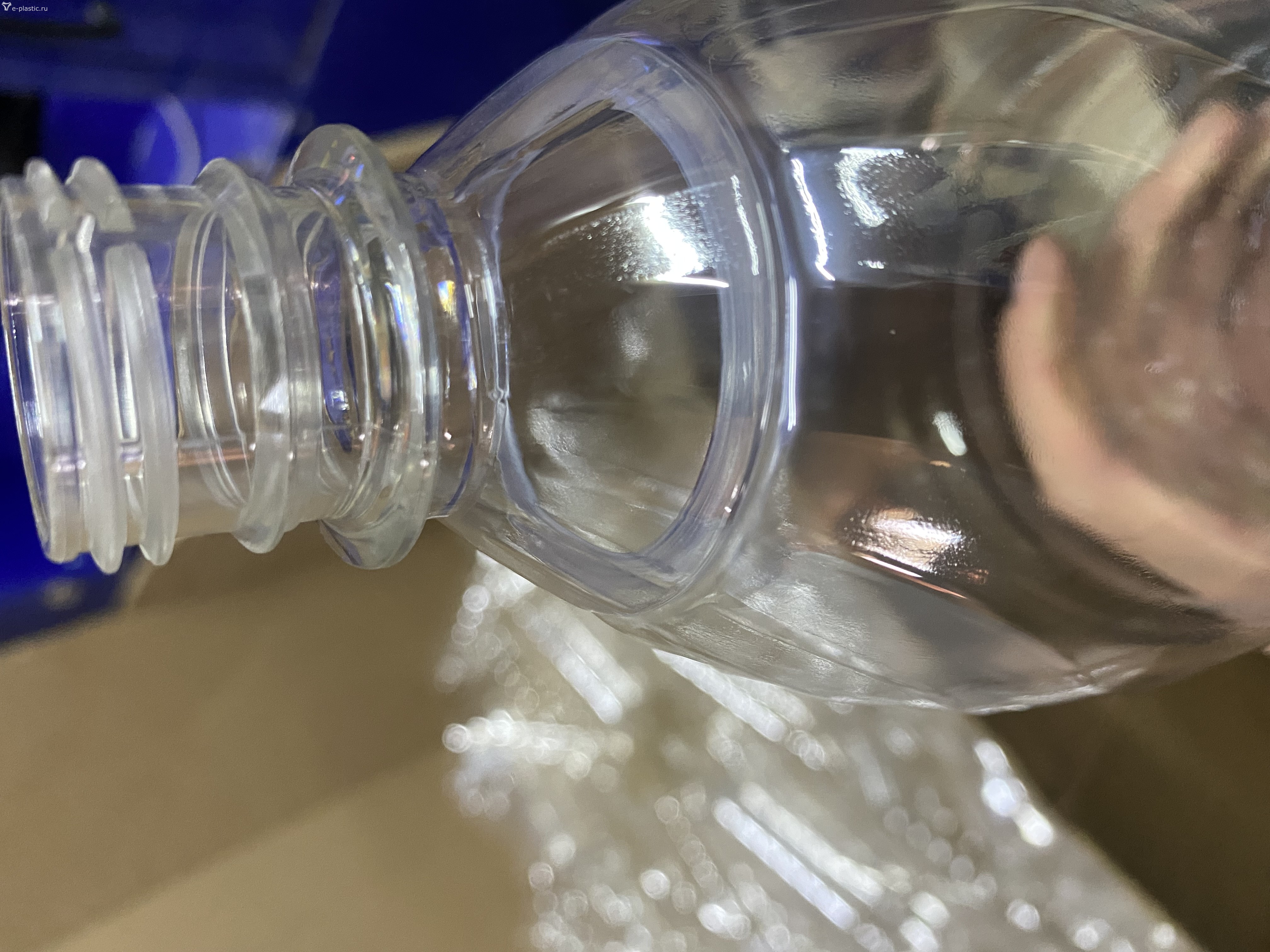

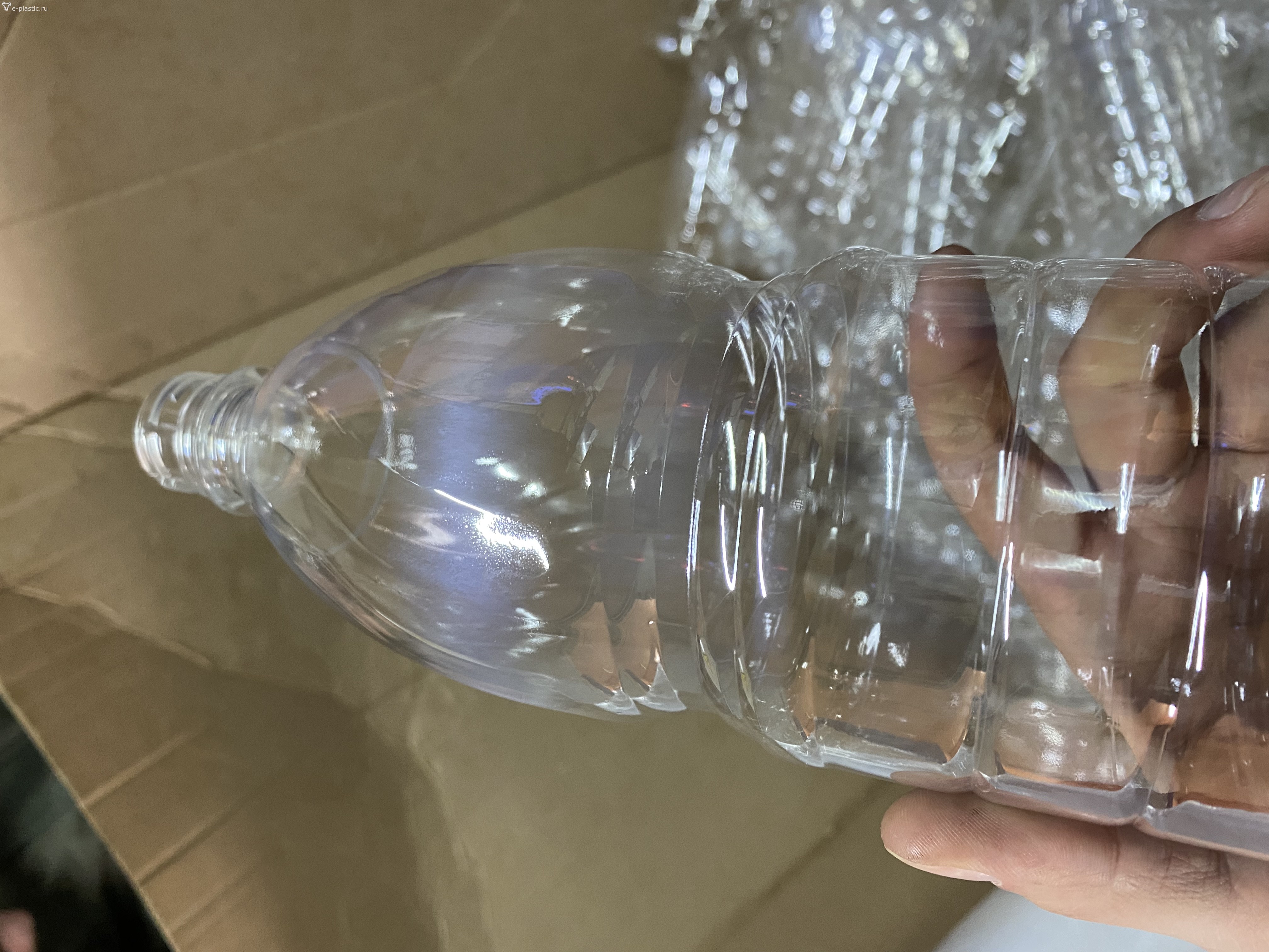

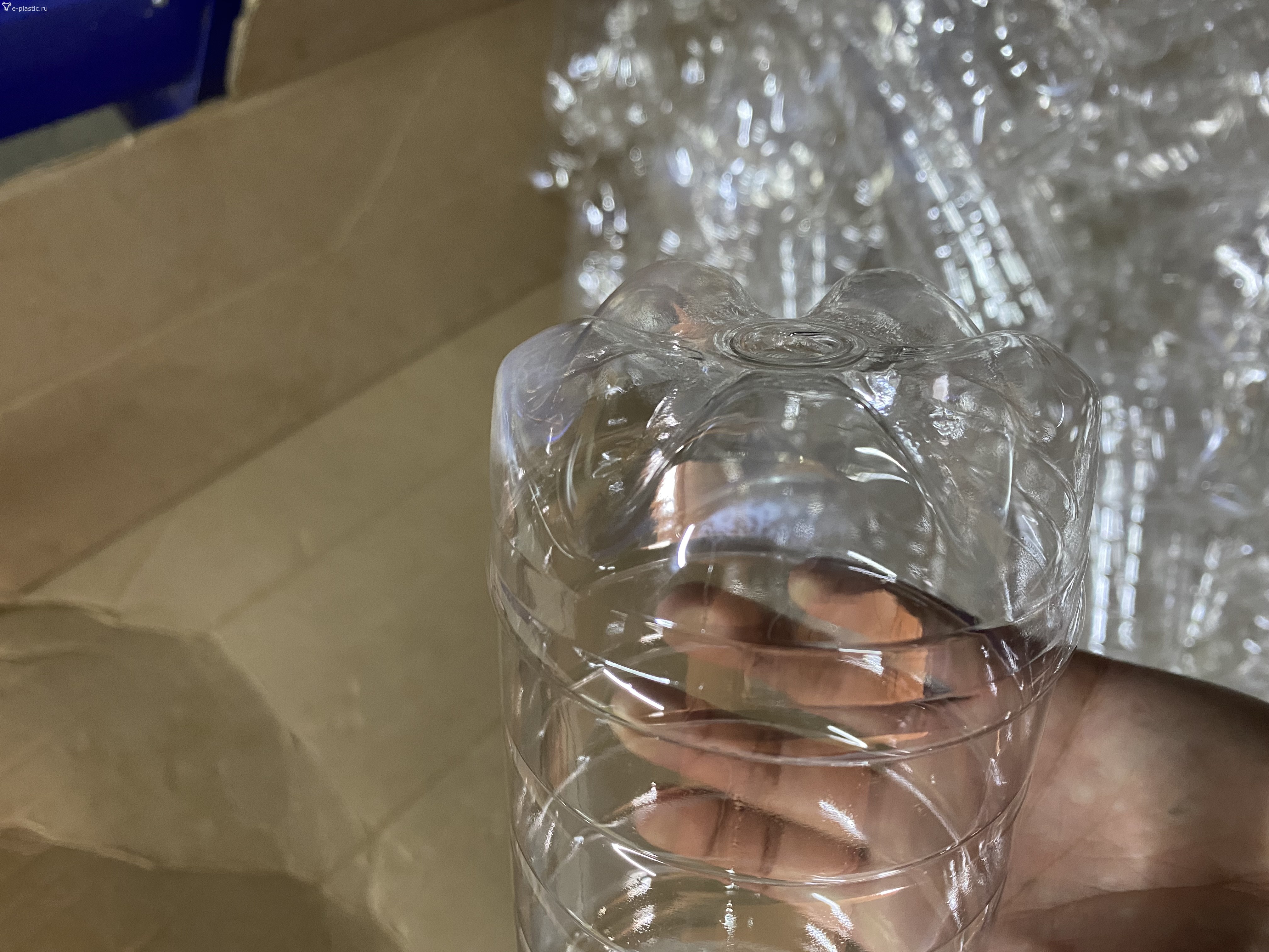

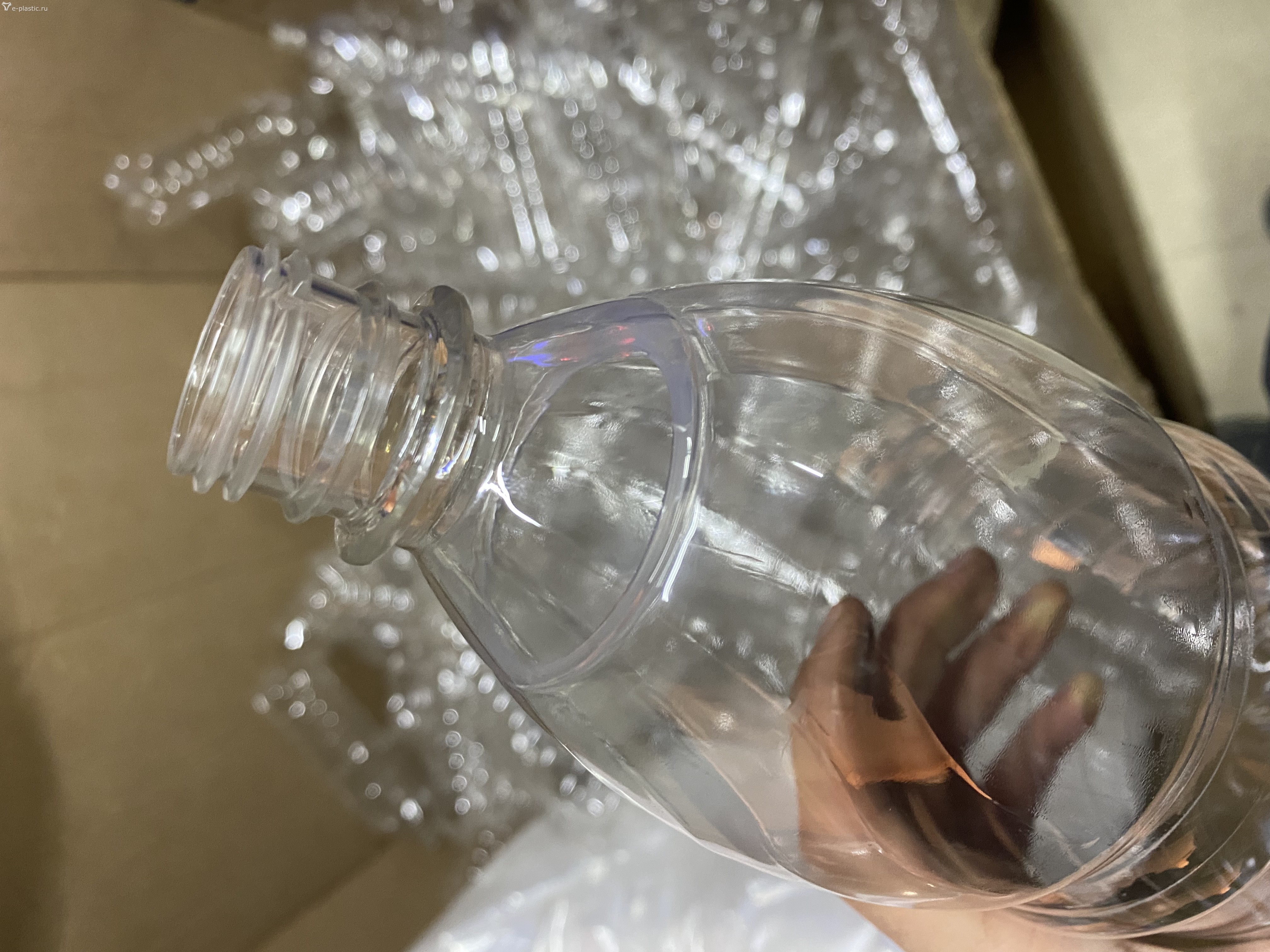

Здравствуйте. Подскажите пожалуйста, проблема при выдуве. Одна пара выдувается с нормальным горлом у бутылки, вторая пара плавится. Проблема в прессформе или проблема при нагреве?

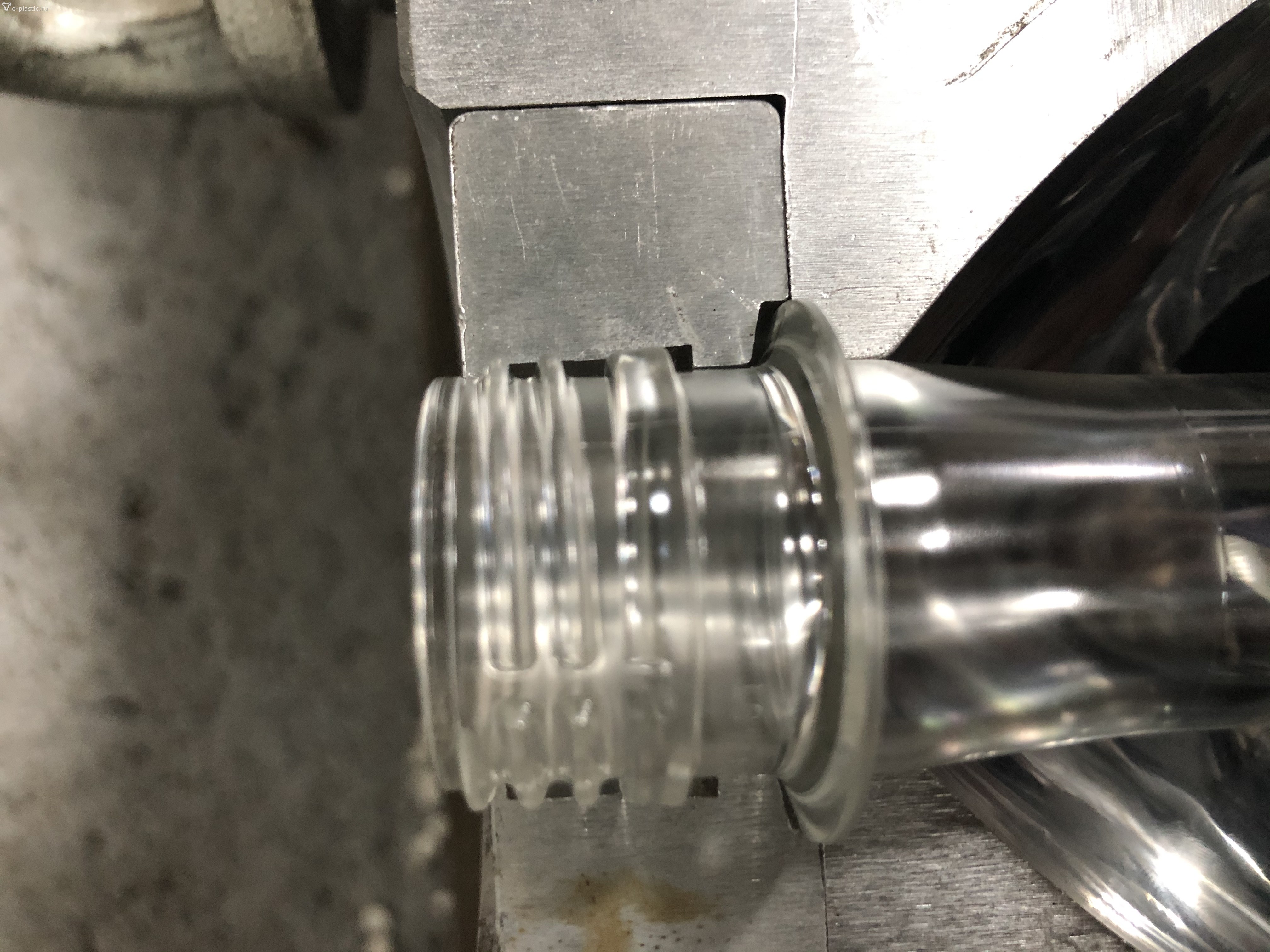

#1093 Сообщение Никита125 » 24 мар 2022, 18:53
Ещё фото

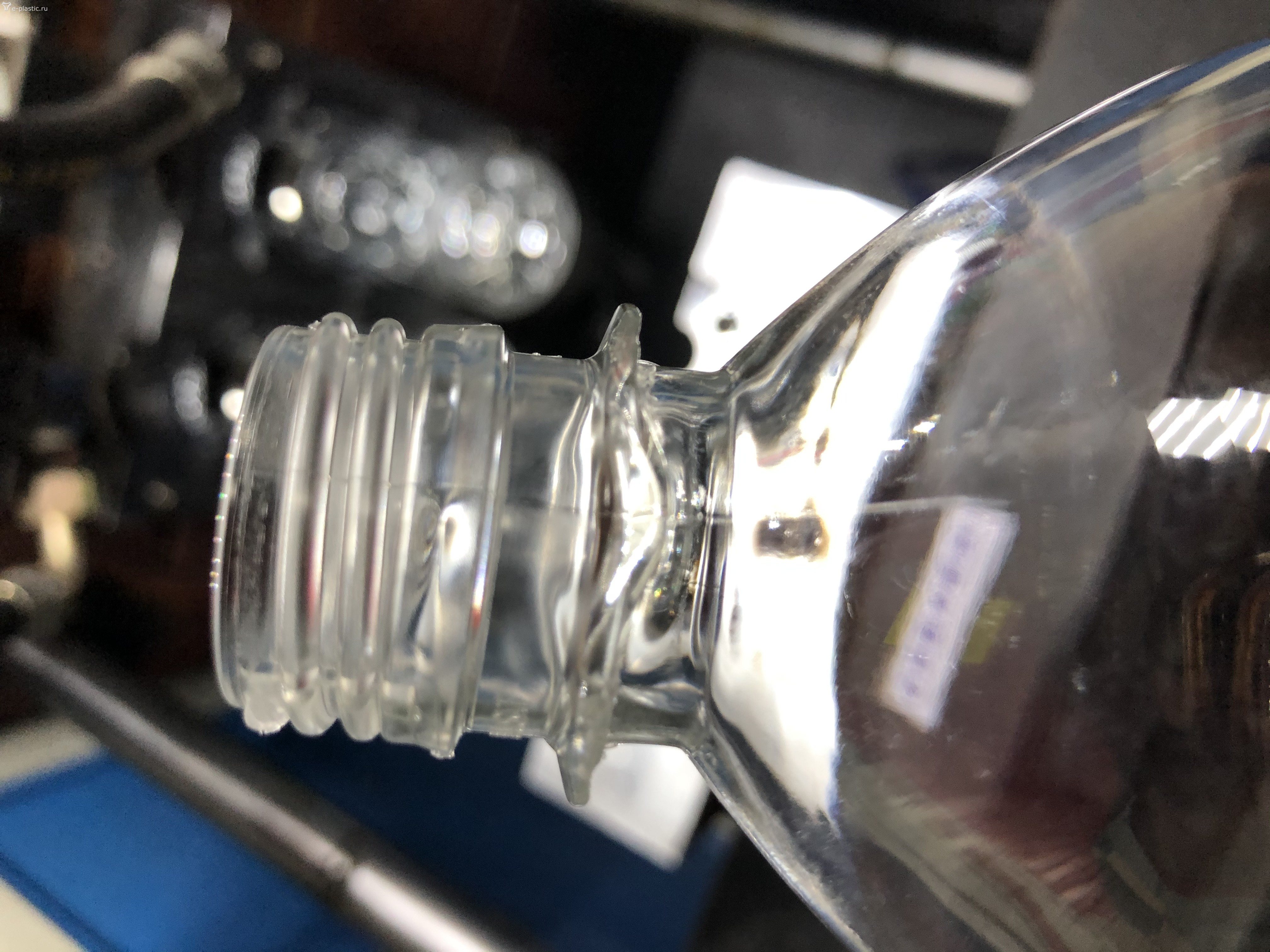

muhomornik
Сообщения: 693
#1094 Сообщение muhomornik » 24 мар 2022, 19:37
Никита125 писал(а): 24 мар 2022, 18:53
Добрый вечер.
Сначала кольцо нагревается а печи - этого быть не должно.
Потом его мнет формой. Сделайте фото заготовок вложенных в форму, и отдельно фото выдувных головок.
Никита125

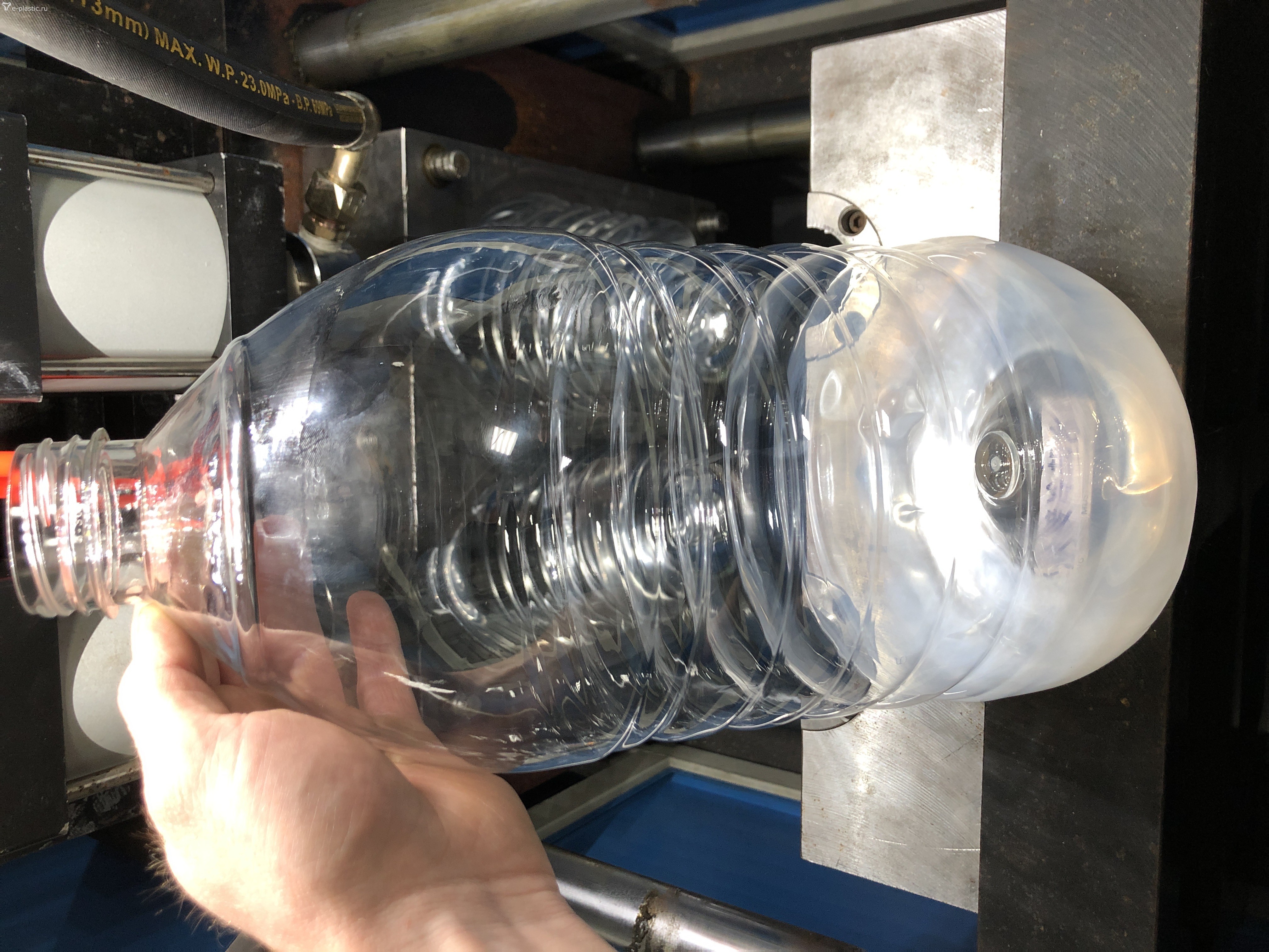

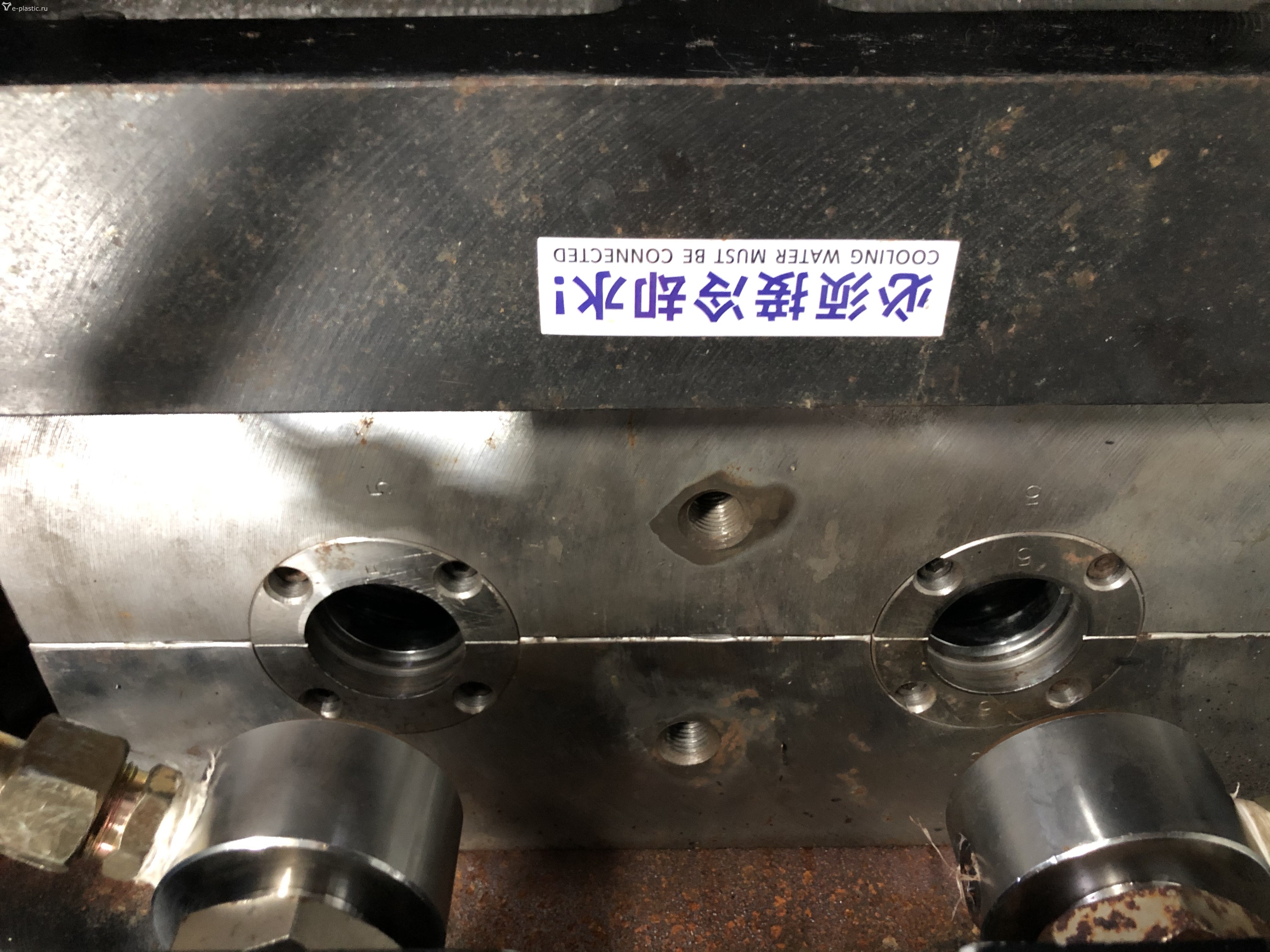

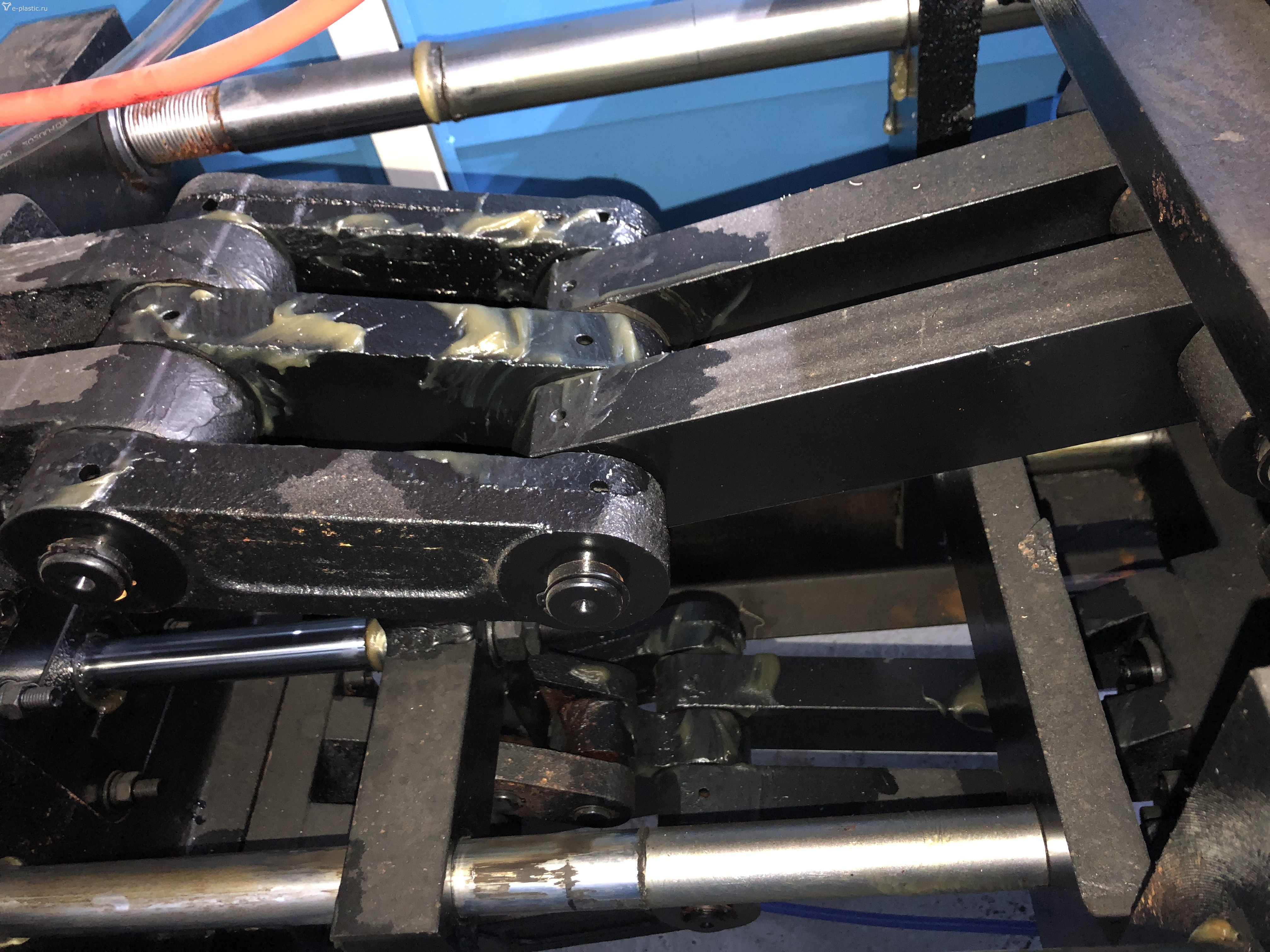

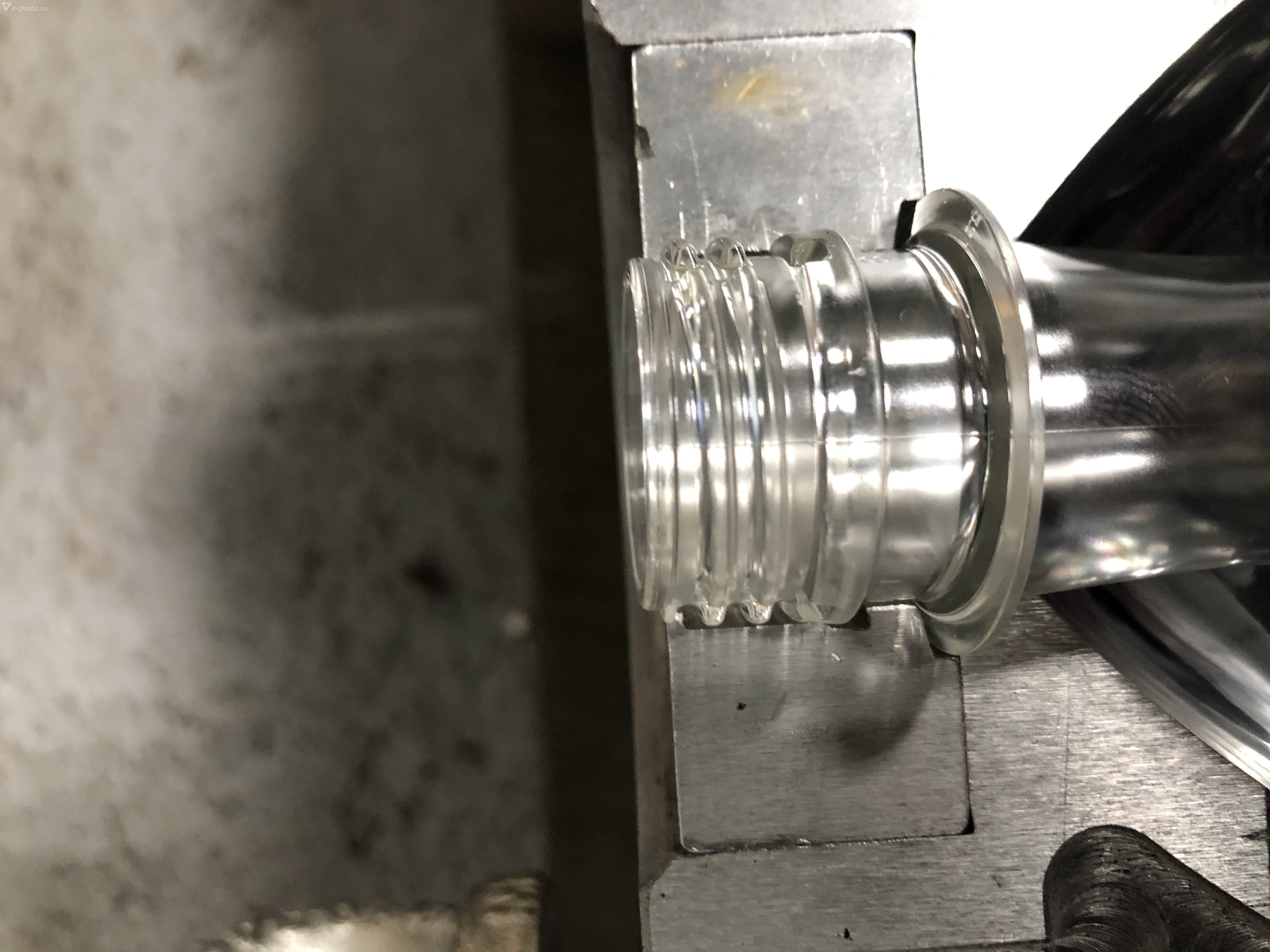

Ещё вопрос. Переставили Прессформу на 5 л(сразу 2 бутылки дует). Если в прессформу ставить одну преформу, то выдувается бутылка. если ставлю две, то при выдуве прессформа открывается на 1 сантиметр примерно.
Предвыдув уже поставил 1,5 Мпа, и не держит. Основной выдув 1,8 Мпа.
Если ли какие-то Настройки по времени и по давлению ? Оборудование новое, Китай. В инструкциях их толку никакого, а на 5 литров даже нет инструкции .прессформы тоже новые, плохо расходились перед установкой
Hudozhnik

Да с задержкой мучаюсь прям.По крайней мере с нынешней зона литника всегда по центру ПОЧТИ выдувается.Уже думал о том,что выдув поздно срабатывает.Но его отрепетировать никак нельзя в плане времени.Потом мне подсказали разбираться со временем предвыдува.Только загвоздка в том,что на литре такой предвыдув не катит уже.Очень большое отклонение литника от центра.Это единственная проблема,которую я уже очень долго не могу победить..

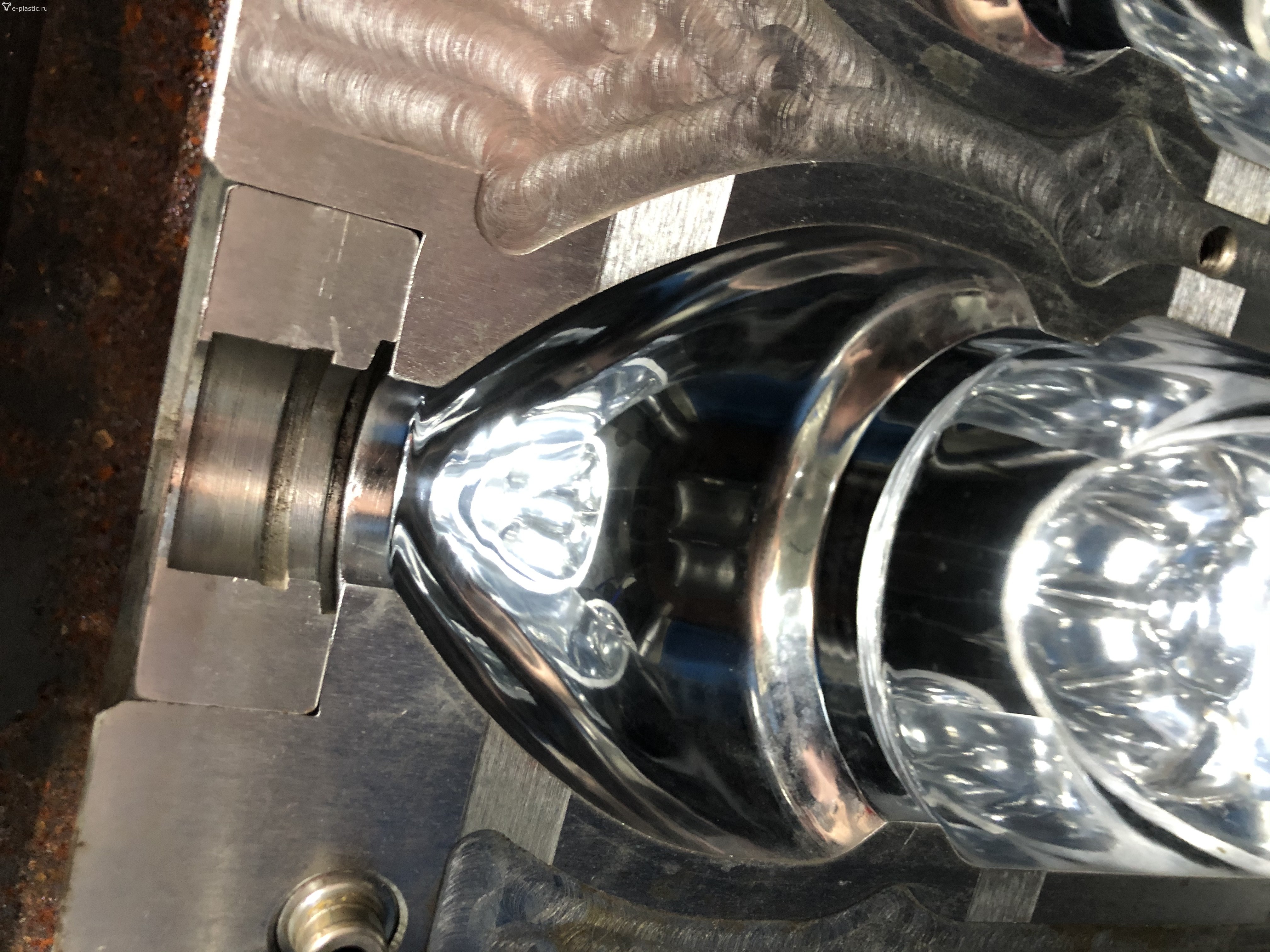

muhomornik
Сообщения: 693
#1100 Сообщение muhomornik » 27 мар 2022, 21:17
Никита125 писал(а): 27 мар 2022, 11:40
Добрый вечер.
По обычной бутылке:
горловые вставки форм сделаны под другой стандарт горла - предположительно под PCO 1881.
Горловины, использующихся у вас, сильно из них выступают, из-за этого к ним прикладывается чрезмерное усилие. И, похоже, заготовки еще и болтаются в горловых вставках - получается перекос и край кольца мнет. Но и это не все, мнет обычно, если кольцо подогрето.
Итого:
1. регулировать положение ламп и щитков а печи так, чтобы кольцо не нагревалось.
2. горловые вставки изготавливать под используемый у вас стандарт горла.
3. если форма закрывается рывками, регулировать цилиндр смыкания формы.
По пятилитровкам: при выдуве двух одновременно вероятно не хватает усилия удерживания замка цилиндром.
Повышение давления предвыдува при этом не поможет никак, может помочь повышение давления на цилиндр смыкания, но это может привести к выходу из строя клапана управляющего им и самого цилиндра.
Если форма пятилитровок не сложная, можно снизить давление основного дутья, примерно до 1,2 МПа, но при этом время основного дутья должно быть не меньше 3,5 сек. На сложных формах при сниженном давлении могут появиться недоформовки.
Как вариант, можно изменить конструкцию замка, но для этого нужно понимать какая конструкция применена на вашем станке - выкладывайте фото механизма смыкания/запирания и цилиндра смыкания.

#1101 Сообщение muhomornik » 27 мар 2022, 21:37
Hudozhnik писал(а): 27 мар 2022, 19:37
Добрый вечер,
по съезжающему в сторону литнику, на вашем аппарате, дистанционно можно только гадать.
Несколько раз на разных предприятиях с такими дефектами сталкивался, и каждый раз причина разная: где то - техрежим, где то - мех. настройки, где то - неисправность цилиндра/штока, где то пришлось в печке изменить положение диска конвейера.
Последний случай - был связан с литьевым дефектом преформ, т. е. на выдуве дефект оказался неустраним.

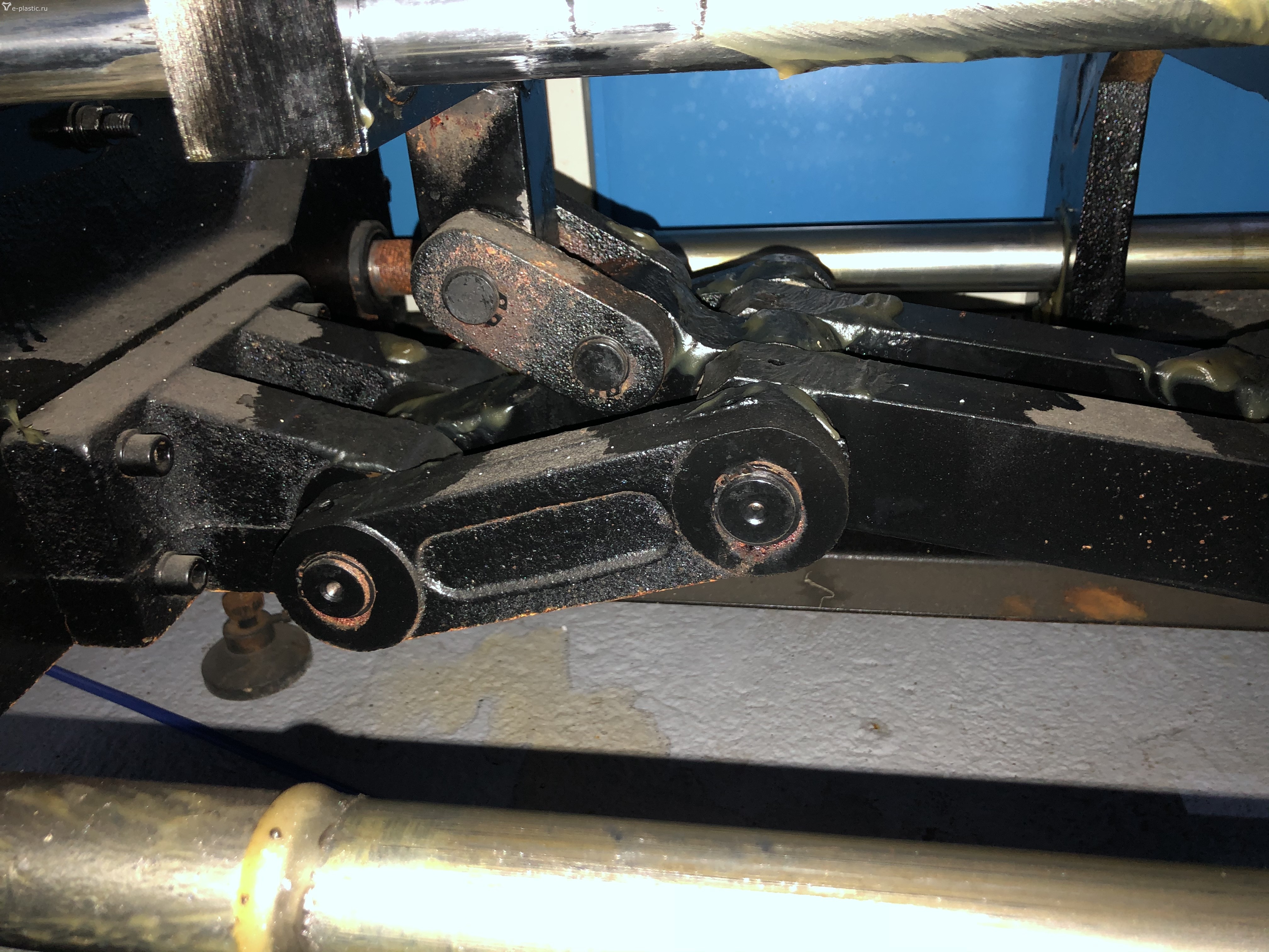

Никита125 писал(а): 28 мар 2022, 09:08
А что, механизм фотографировали в положении "сомкнуто" под давлением?
Если да, то проблема в неотрегулированном замке формы.
Рычаги замка (фото 4, предпоследнее) при сомкнутом состоянии формы должны вставать в горизонтальное положение и образовывать прямую линию.
Для этого ослабляете стопор приводной звездочки цепи, и рычагом или гаечным ключом, вращаете ее так, что бы зазор между передней и средней плитами увеличивался.
Периодически проверяете в какое положение встают рычаги при смыкании и есть ли при этом зазор между полуматрицами.
Когда рычаги встали в нужное положение и появился зазор, выбираете его вращением в обратную сторону (при сомкнутой форме).
Когда зазор полностью выбран, несколько раз проверяете как отрабатывает смыкание/размыкание, при этом можно еще чуть подтянуть цепь в сторону уменьшения зазора, так чтобы в конце смыкания чувствовалось ЛЕГКОЕ сопротивление механизма установлению рычагов в рабочее положение - если перетянете будет повышенный износ.
Приводную звездочку зажимаете стопором и все.
Кстати, форма никак стальная? И сделана под горло диаметром 48 мм?

#1104 Сообщение Никита125 » 28 мар 2022, 12:56
muhomornik писал(а): 28 мар 2022, 10:16 [quote=Никита125 post_id=208562 time=<a href="tel:1648447706">1648447706</a> user_id=39646]
Получилось 😊, взрываться перестали
Только появлась другая проблема, у бутылки белое основание
Прессформа похожа на стальную, в Китае изготавливали. А горлышко, да, 48мм.

#1105 Сообщение Никита125 » 28 мар 2022, 13:00
Спасибо большое за инструкцию

muhomornik писал(а): 27 мар 2022, 21:37
Добрый вечер,
Да,Вы были правы.Проблема заключалась в искривлении преформы во время нагрева.Сейчас литник по центру.
Я воспользовался вашим советом и убавил температуры на 3 и 4 зоне по 7-10 градусов.Не пойму,это перегрев или недогревание идёт?Кольцо не исчезает🤦🏻Пол дня сижу мучаюсь с этим потеплением и новыми настройками.

Никита125 писал(а): 28 мар 2022, 12:56
Скорее всего несколько не догрета.
И вы сильно подняли давление предвыдува, это дает нехватку материала в донной части,
Попробуйте скинуть давление ПВ до 0,4 МПа и далее постепенно поднимать, думаю при значениях от 0,5 МПа до 0,8 МПа получите приемлимый результат

Hudozhnik писал(а): 28 мар 2022, 14:09
На куполе незначительный перегрев, ножки перерастянуты - может из-за нагрева, может из-за резкого ПВ

#1110 Сообщение Никита125 » 30 мар 2022, 06:01
muhomornik писал(а): 29 мар 2022, 09:39
Отлично, все получилось. Спасибо 🤝
