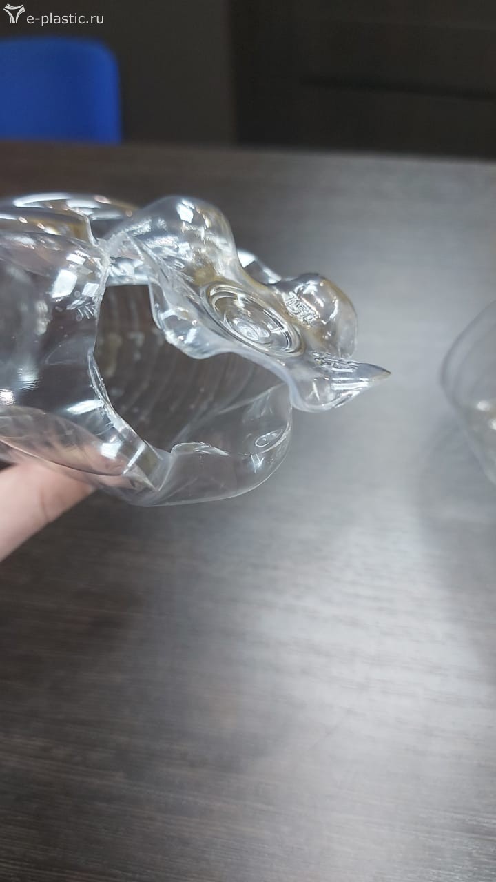

Elena888 писал(а): 25 янв 2022, 17:53 Я вот че думаю... Может пресформу на реставрацыю?
Скорее так, там набито лишнего жесть. Но!
Преформа не кондиция. Пластик не пластичный. Это как старая резина, которая не тянется и плавится, а трескается и крошится. Пресс-форма на вид не очень, но трещины, раковины, это странный дефект, ножек то нет, и напряжений нет. Трескается без дополнительных следов, значит материал плохой.
Коллеги которые говорят про нагрев, могут быть правы, но они работают на качественной российской преформе.

Вам однозначно надо увеличивать температуру на зону литника. Проверьте, с одинаковой скоростью опускаются штока. Возможно, что тот который дырявит бутылку опускается быстрее, а значит и бьет в дно сильнее, поэтому и дырка. Если это так, то надо дросселем уменьшить его скорость опускания, но после этого возможно придется корректировать время задержки подачи давления (предвыдува или высокого давления) на этом цилиндре иначе дно будет белесым и его будет плохо формовать, или даже начнет рвать бутылку в момент подачи высокого давления.

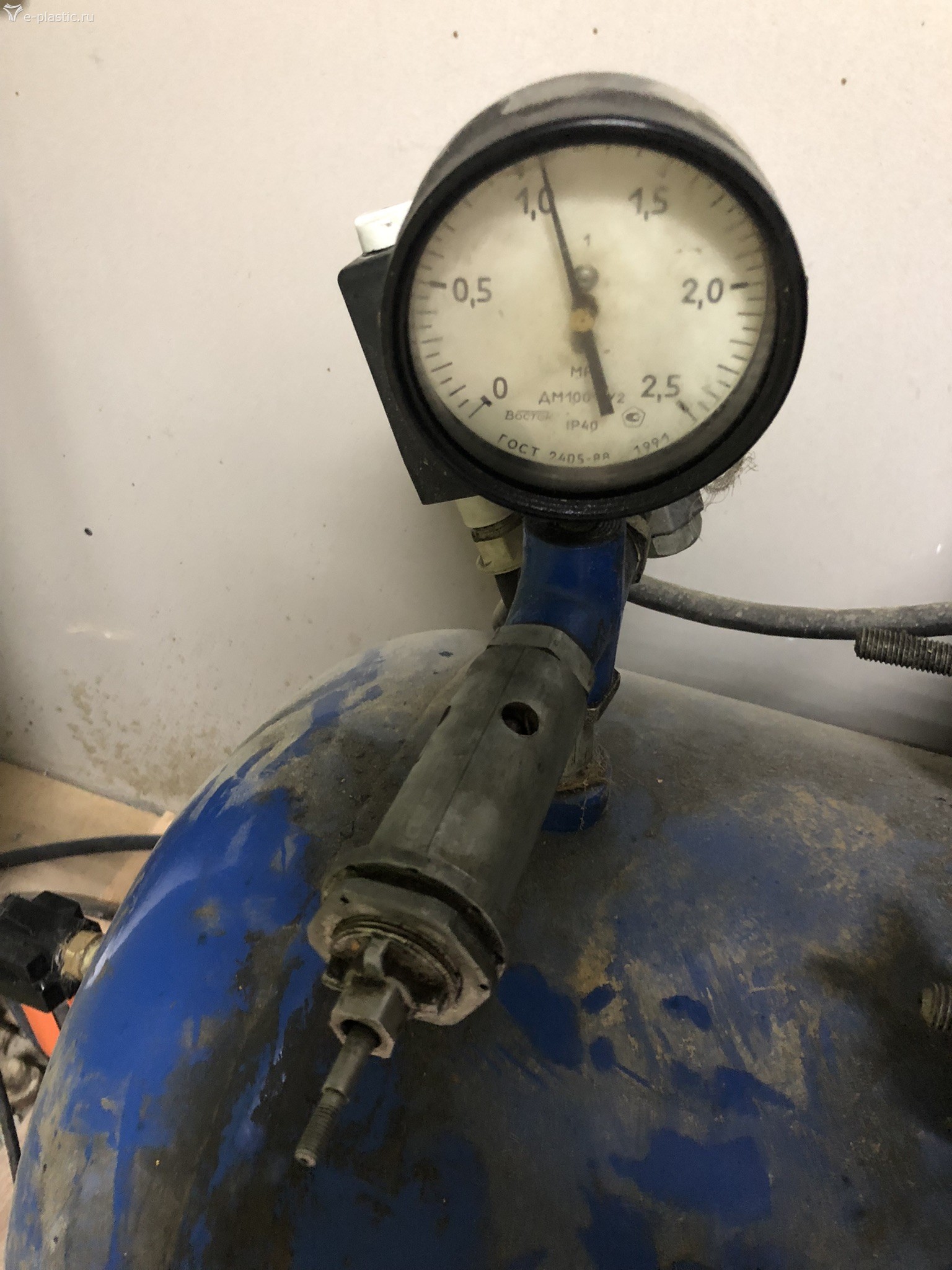

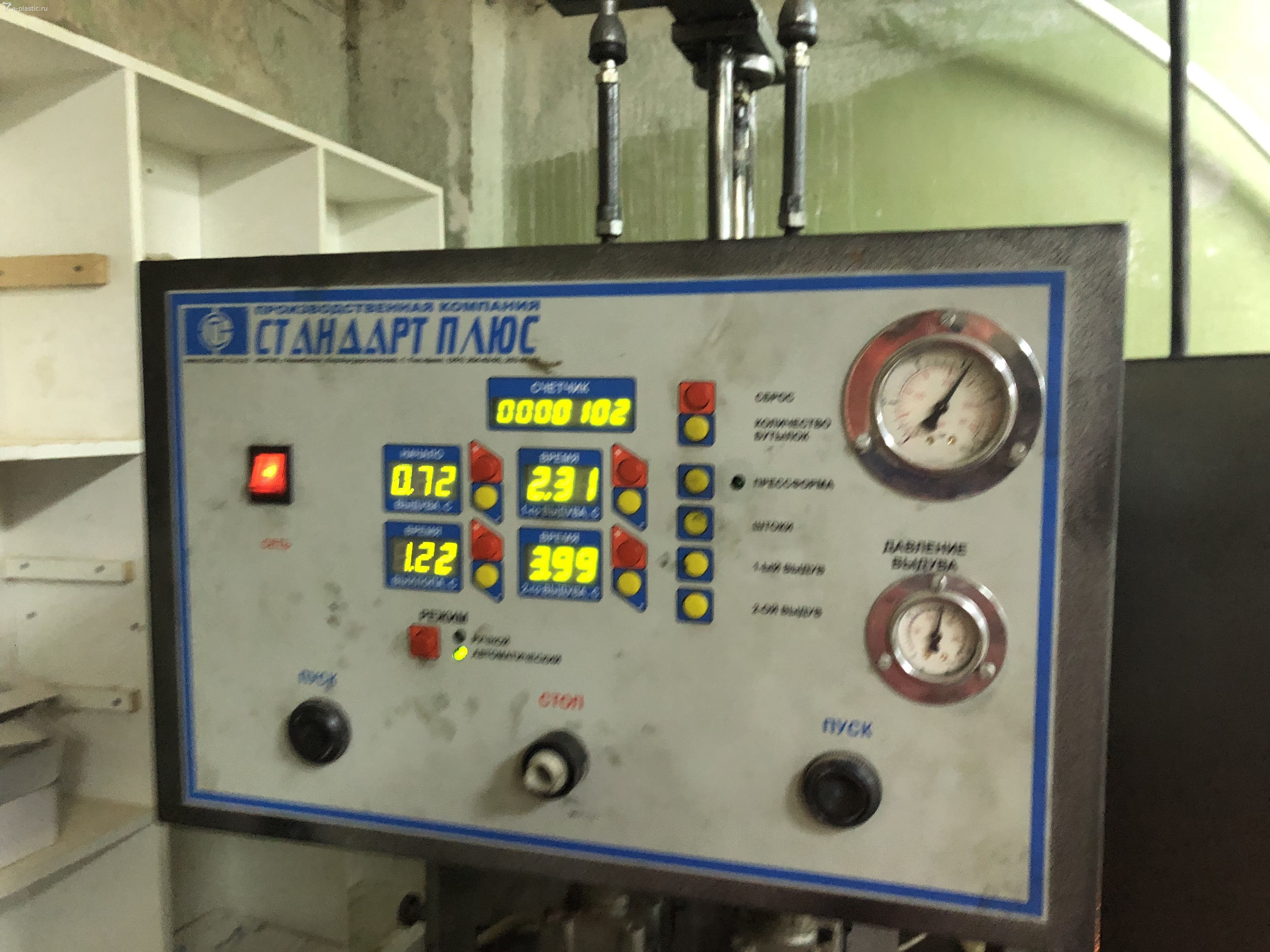

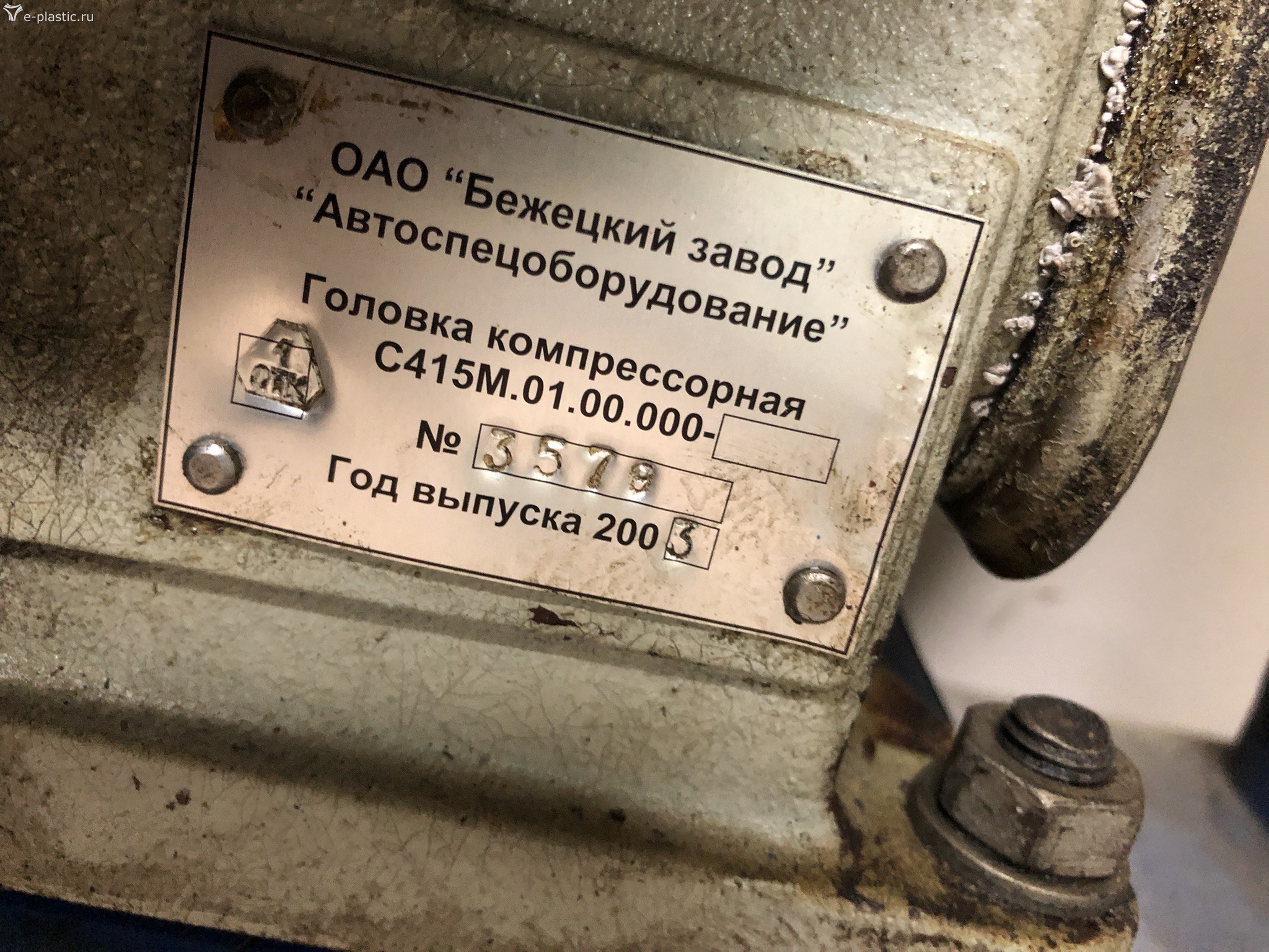

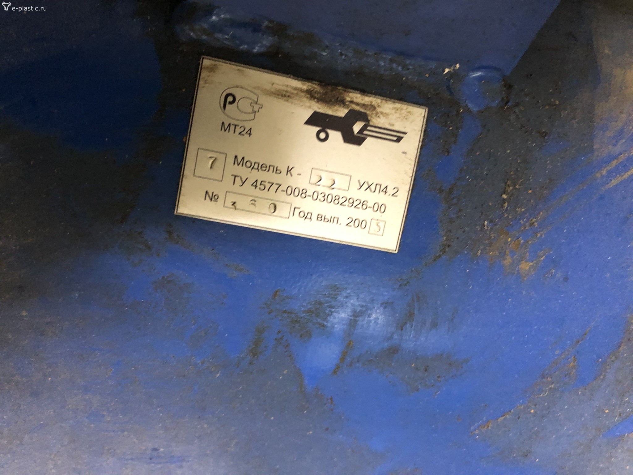

Добрый день! Подскажите пожалуйста, не можем разобраться, какой нужен компрессор или в чем проблема.
Фото компрессора приложу и станка. Станок стандарт ПЛЮС. КОМПРЕССОР накрутили максимально и он нагнетает 2.0 мпа в себя и потом выключается и ждёт, пока давление упадёт до 1.0 и начинает заново качать.
На станке показывает: 23 бара. И вот пока давление в системе не опустится до 15 бар, бутылки получаются хорошие, как только ниже 15 бар, дно перестаёт додувать.
Подскажите, какой нужно Купить компрессор, чтобы он стабильно поддерживал в системе давление и включался например с 1.6мпа, а не с 1.0, какими он должен обладать параметрами. Везде рынок практически: 8-10-12-16 бар всего, а у нас наладчик сказал - 16-25 ваш станок дует. Или это исправляется ресивером или чем-то ещё.
Дайте пожалуйста совет, какие компрессоры нужны, с какими параметрами или на какие требования в компрессоре нужно смотреть, какая мощность или объём, или литры. Очень нуждаемся в консультации небольшой, сами новички в этом вопросе.

Vitalik_kolonka писал(а): 26 янв 2022, 13:08 Добрый день! Подскажите пожалуйста, не можем разобраться, какой нужен компрессор или в чем проблема.
Спасибо
Поговорите с дилерами бежецка (а в Москве их точно есть) на тему нового регулятора давления или настройки существующего, ну и тех. обслуживания компрессора. И менять компрессор скорее всего не придется.

Елена и Стивин.
А вон не факт, что греть стоит, и замедлять штока. Холодный литник не позволяет штоку сдвинуть материал и прорвать бутылку. А силу нажатия в нижней часть преформы скорее определяет давление, а не скорость (кинетическая энергия). Начнешь греть – шток просто расплескает материал.
Я бы предложил подумать на тему ограничения хода штока.

Vitalik_kolonka писал(а): 26 янв 2022, 13:08...Очень нуждаемся в консультации небольшой, сами новички в этом вопросе.
Спасибо
Выложите качественное фото реле давления (чёрной коробки за манометром) со снятым кожухом. вполне возможно, что кроме регулировки давления срабатывания, там может оказаться и регулировка гистерезиса (давления отпускания). Если второй регулировки не окажется, то это реле можно поменять на нужное. Главное - не превышать предельное давление ресивера!

Белый Н писал(а): 26 янв 2022, 15:23 Елена и Стивин.
Насчет греть/не греть определять лучше по преформе, а так это гадание.
Сила воздействия штока на донную часть преформ определяется в том числе и скоростью,
т.к. F=ma, где а (ускорение) применительно ситуации будет отрицательным - потеря скорости движения штока при ударе о литниковую часть заготовки коснувшуюся донной вставки пресс-формы.
Наиболее вероятно, что или где-то острые кромки/заусенцы, или неверное распределение материала дно/середина/ купол.
Причины неверного распределения: нагрев,
работа вытяжного штока, несвоевремнная подача воздуха.
Точнее определить сложно, не хватает информации

Добрый вечер! Я думаю, что дело не в преформе, а дело в штоке или целиндре, или в клапане подачи высокого давления, или в клапане распределительном, или... Мы не знаем где искать. Одна бутылка в пресформе класная и всегда без трещин получается а вторая чрез одну то с трещиной то нет. С температурным режимом всё ок. Если нет, то почему одна всегда справа получается замечательна, а вторая с трещиной. Вот в чём проблема.

Я имела ввиду - справа получается а с левой стороны нет.

Либо в левую половинку пресс формы попадает преформа, которая выходит из печи первой, и пока выходит вторая она чуть остывает. Вы сами писали что у вас не очень жарко. Либо проблема с левым цилиндром и штоком растяжки. Как правило, если шток бьет в дно, то со временем он чуть изгибается. Это место изгиба штока может чуть притормаживать проходя полый шток цилиндра герметизации, или проходя втулку в головке герметизации. Притормозив на этих участках поршень опять ускоряется и сильнее бьет в дно. Я с этим сталкивался. Если бы был неисправен пневмораспределитель, то происходило бы запаздывание и замедление срабатывания цилиндра. Если бы зависал или не срабатывал клапан высокого давления, то у вас бы рвало бутылку, либо просто получалась налипшая на шток сосулька.

Пробовала менять местами, всё равно на той что слева трещины. Штоки мы поменяли на новые, предыдущие были уже погнутые. Не один раз у токаря выравнивались. Новые штоки приехали с конусным наконечником. Когда их поставили, они вообще делали трещины на обоих бутылках. Я попросила чтобы их заточили как старые. Всё сделали. Будем думать, заказывать новые целиндры с механической регулеровкой высоты подъёма. У нас недавно приехал новый полуавтомат с таким же целиндром. Вопросов к нему нет и я не переживаю по поводу брака на дне, правда этот прес только для 3-10 л бутылок.

Попробуйте поменять донышки местами, если крепеж не совпадает, то поставьте пресс форму задам на перед. Штук 10 выдуть так можно, и станет ясно, в чем дело, в цилиндре со штоком или в донышке.

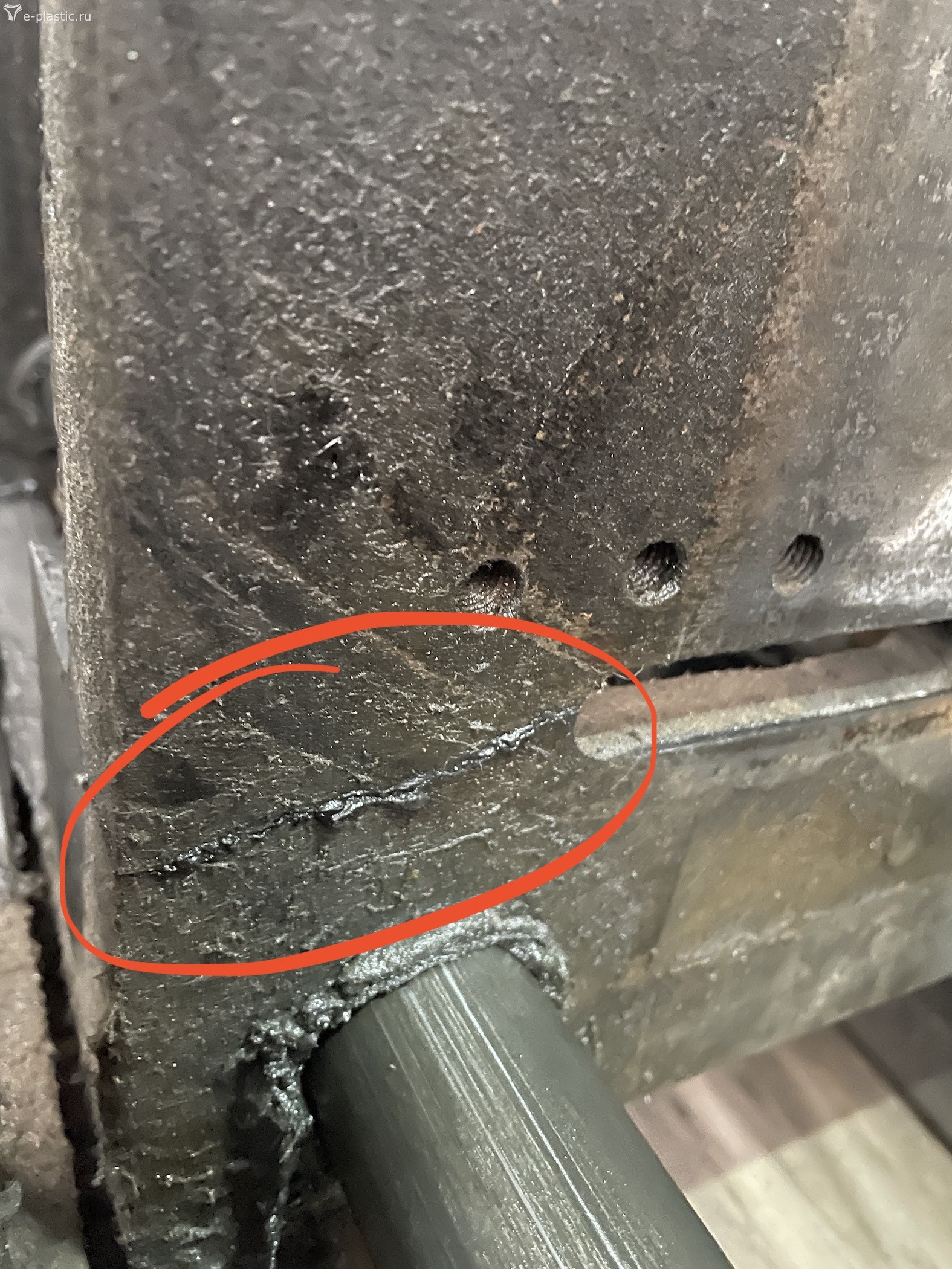

#1068 Сообщение Юрий163163 » 08 фев 2022, 18:49
Здравствуйте, китайский полуавтомат jd-88b лопнула стенка на которую вешается прессформа с дном, при выдуве приподнимается плита что смыкается, из за чего появляется ступенька, как думаете как ее отремонтировать? И получится ли? Сваркой? Или не будет держать
muhomornik
Сообщения: 694
Благодарил (а): 69 раз
Поблагодарили: 150 раз
#1069 Сообщение muhomornik » 08 фев 2022, 19:15
Юрий163163 писал(а): 08 фев 2022, 18:49 Здравствуйте, китайский полуавтомат jd-88b лопнула стенка на которую вешается прессформа с дном, при выдуве приподнимается плита что смыкается, из за чего появляется ступенька, как думаете как ее отремонтировать? И получится ли? Сваркой? Или не будет держать
Добрый вечер. На JD-88 эта радость литая из чугуна. Качественно заварить вряд ли удастся, и даже если зааприте, будет рвать рядом со швом.
Или делать сварной кубик из стальных плит.
Или заказывать новый из Китая, но межосевые расстояния гуляют +/- трамвайная остановка, так что может не подойти.
То же самое касательно б/у с др. машины.

#1070 Сообщение Белый Н » 09 фев 2022, 15:22
Заварить, как коллега правильно сказал, надёжно не получится, особенно на такую глубину. Я бы предложил подумать на тему: снять размеры (отдать грамотным резчикам), вырезать максимально толстую плиту из хорошей конструкционной стали, а недостающую толщину в местах крепления добрать вырезанными же шайбами. Китайцы еще те металлурги, чугунину как и сталь варить не умеют. Использование чугуна для удешевления, с увеличением толщины плиты.

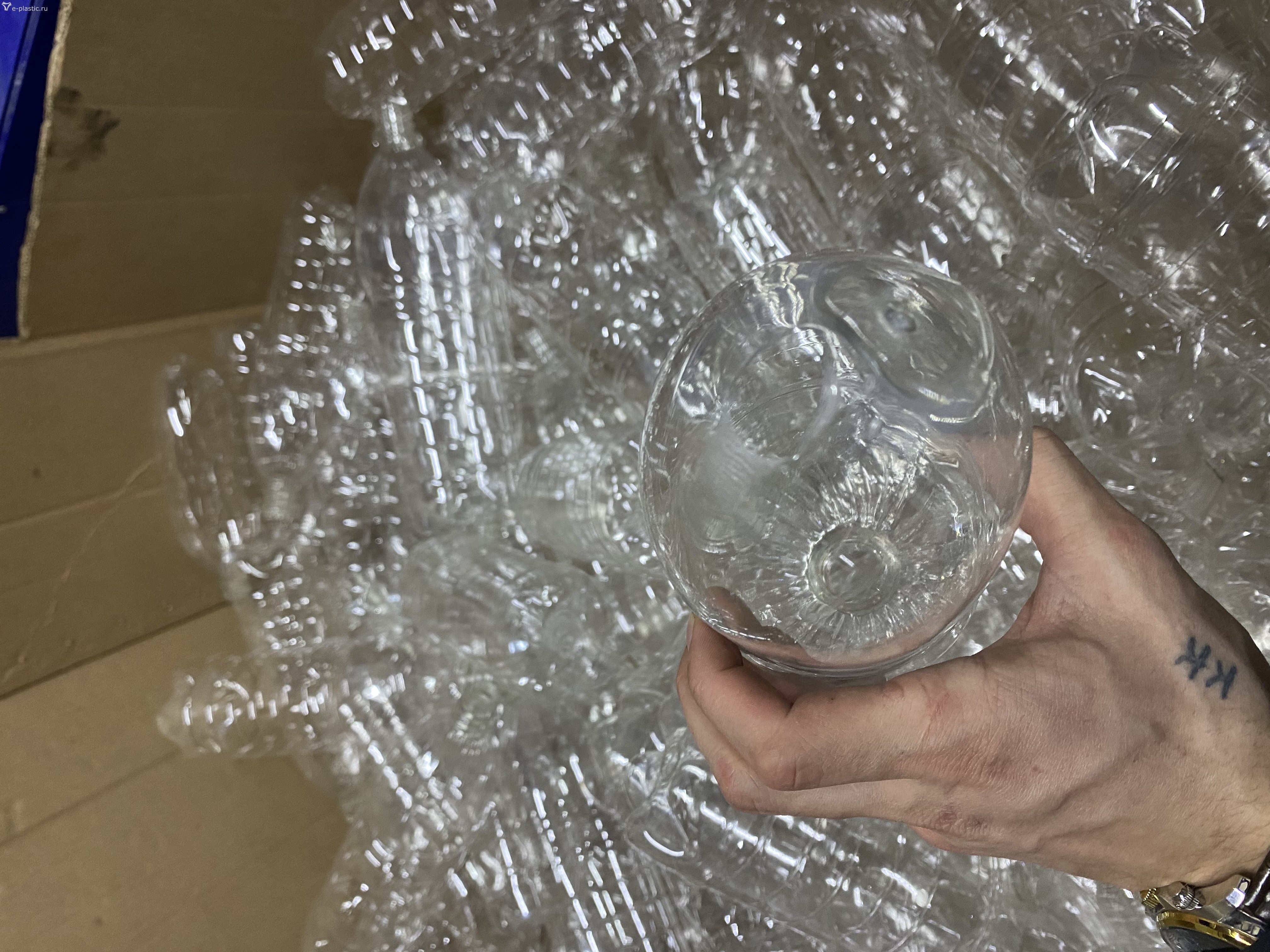

#1072 Сообщение Александр_Smith » 12 фев 2022, 14:53
Коллеги здравствуйте!

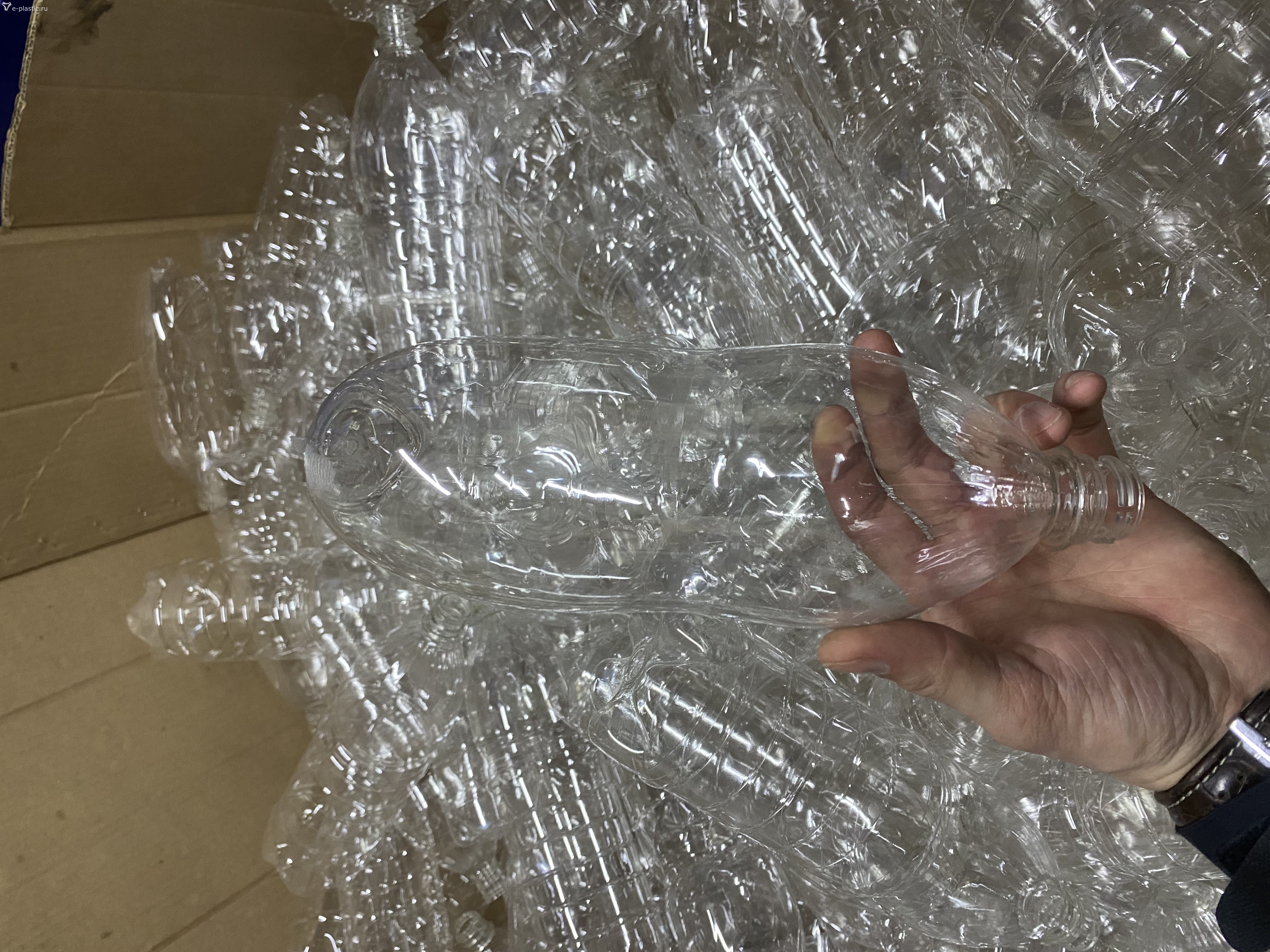

Выдуваем бутылки 1,5 литра под пиво. Клиенты жалуются, что взрываются после нагнетания углекислоты. Взрывается как правило в донной части. Бутылки без видимых дефектов. Возможно подскажите в чем дело.

#1073 Сообщение Белый Н » 12 фев 2022, 15:03
Александр_Smith писал(а): 12 фев 2022, 14:53 Коллеги здравствуйте!
рвётся там где тонко

Hudozhnik
Сообщения: 33
Зарегистрирован: 14 фев 2022, 09:33
Страна, Регион, Область: Россия,Ростовская область
Город: Ростов-на-Дону
#1077 Сообщение Hudozhnik » 17 фев 2022, 11:09
Приветствую всех.
Очень часто возникает такая вот проблема.
С температурами вроде бы всё в порядке.Думаю,что тут дело в давлении предвыдува и/или его задержке🤷🏻‍♂️
Объём тары 1,5 л,вес 26,5 гр.Давление выдува 10-11,5 бар.
Подскажите пожалуйста.Может я не учёл какие-то нюансы?
Спасибо.
UPD: Работаю на автомате АП-800.Севастополь/Москва.

#1078 Сообщение Hudozhnik » 17 фев 2022, 12:17
Для тех,у кого схожая проблема:
Чисто интуитивно предположил,что предвыдув иногда слишком сильно охлаждает тару.
Убрал его полностью,проблема вроде бы исчезла.
Так же добавил давление на основной выдув,однако теперь иногда появляются кольца вокруг центра дна.
И сам центр не всегда по центру🤷🏻‍♂️

#1080 Сообщение Stivin » 18 фев 2022, 17:35
Hudozhnik писал(а): 17 фев 2022, 12:17 Для тех,у кого схожая проблема:
Так как вы пишите, что убрали предвыдув, то попробуйте уменьшить задержку подачи высокого давления. И еще эта проблема может возникать когда не корректно работает клапан подачи высокого давления (как правило он подвисает)
