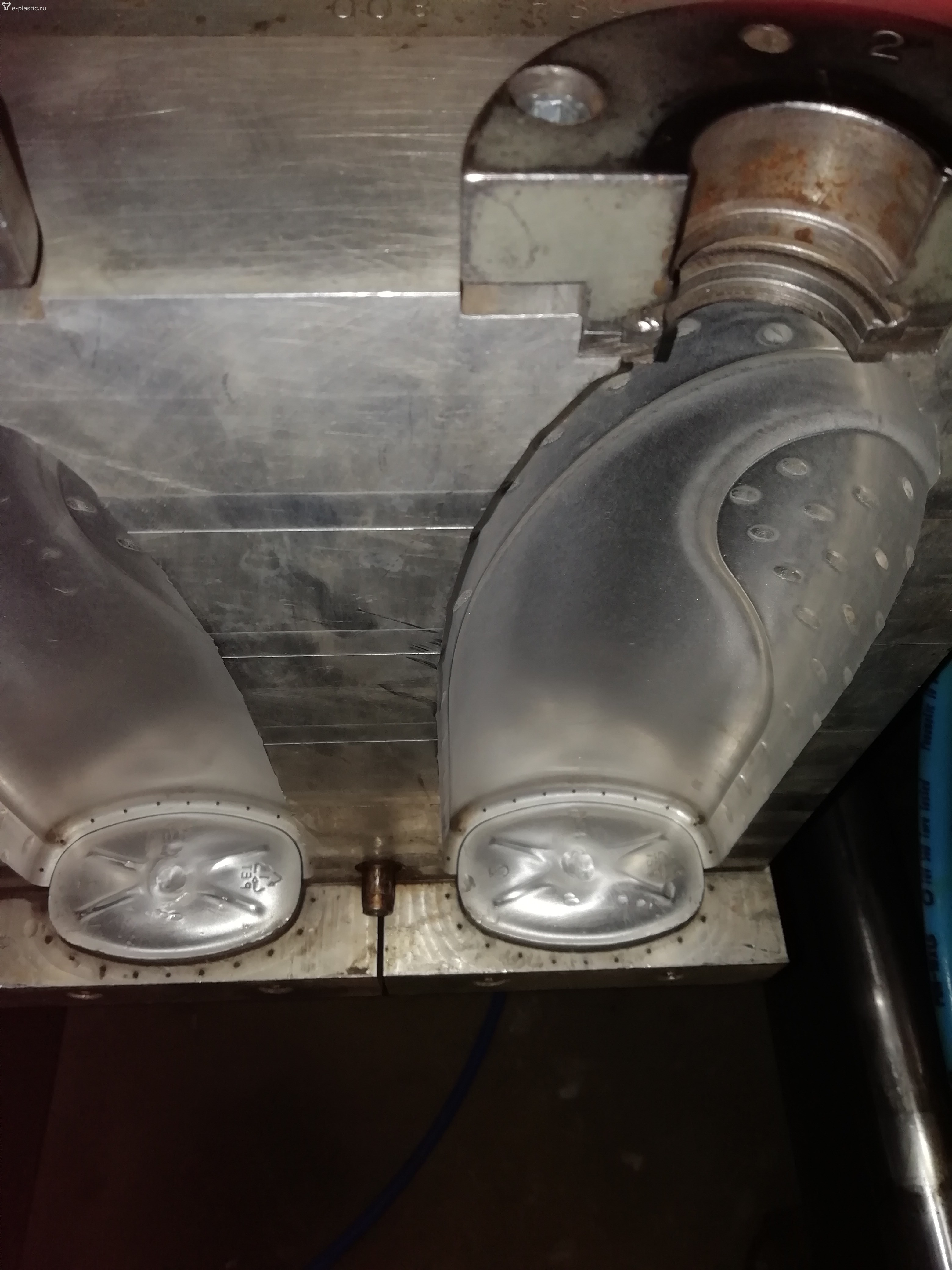

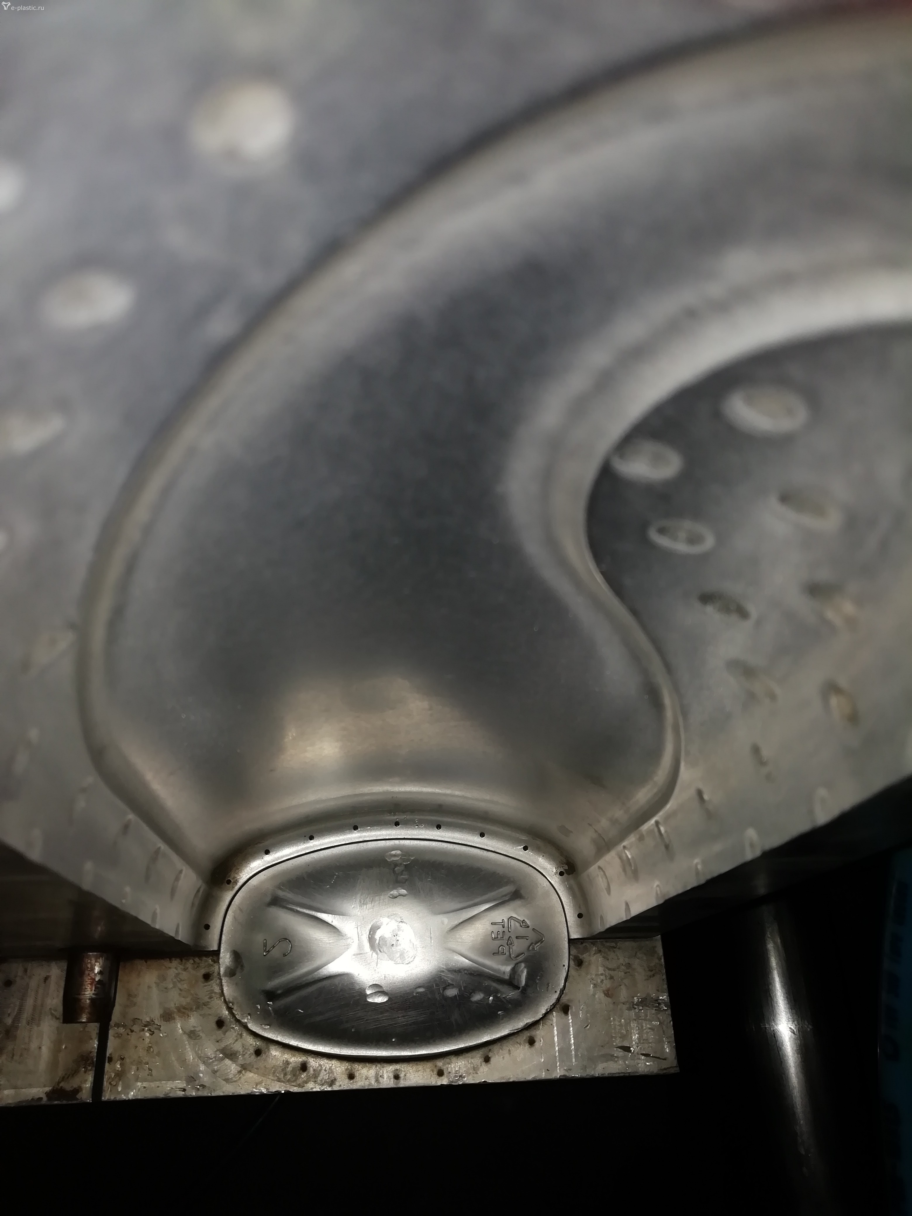

#1022 Сообщение Ruder » 14 дек 2021, 14:58
muhomornik писал(а): 14 дек 2021, 11:48
Ruder писал(а): 13 дек 2021, 11:27 Доброе утро форумчане!
Был у меня вопрос по форме под триггер, с учетом ваших рекомендаций получилось добиться более менее стабильного результата.
Добрый день.
Если можно, немного подробнее о параметрах при которых получили приемлимый результат.
По поводу соотношения толщины к ширине:
Исходя из моего опыта (безусловно, далеко не всеобъемлющего) при использовании обычных полуавтоматов и автоматов, желательно не использовать соотношение менее 1:2,5.
Кривизна поверхности играет роль ребра жесткости, которое не дает проявиться деформациям. Т.е. может быть заменена вертикальными ребрами жесткости, но в большинстве случаев они неприемлимы с точки зрения дизайна.
В принципе флаконы с соотношением толщины к ширине менее 1:2,5 (в том числе с плоской поверхностью) получить можно, но для стабильного результата желательна доработка печи, формовочного узла и, в некоторых случаях, использование релаксационного цикла (как для бутылок под горячий розлив).
Спасибо за интересный ответ. Я хотел сказать ещё про соотношение толщины к ширине (на фото отметил). Если это соотношение 1 к 2, и более то уже проблемы с выдувом. 1 к 1,5 дуется нормально. Т. е. когда мы увеличили толщину флакона, то и выдув наладился. Есть ли какое-то рекомендованное соотношение, чтоб ещё на этапе проектирования пресс-формы отсечь будущие проблемы.

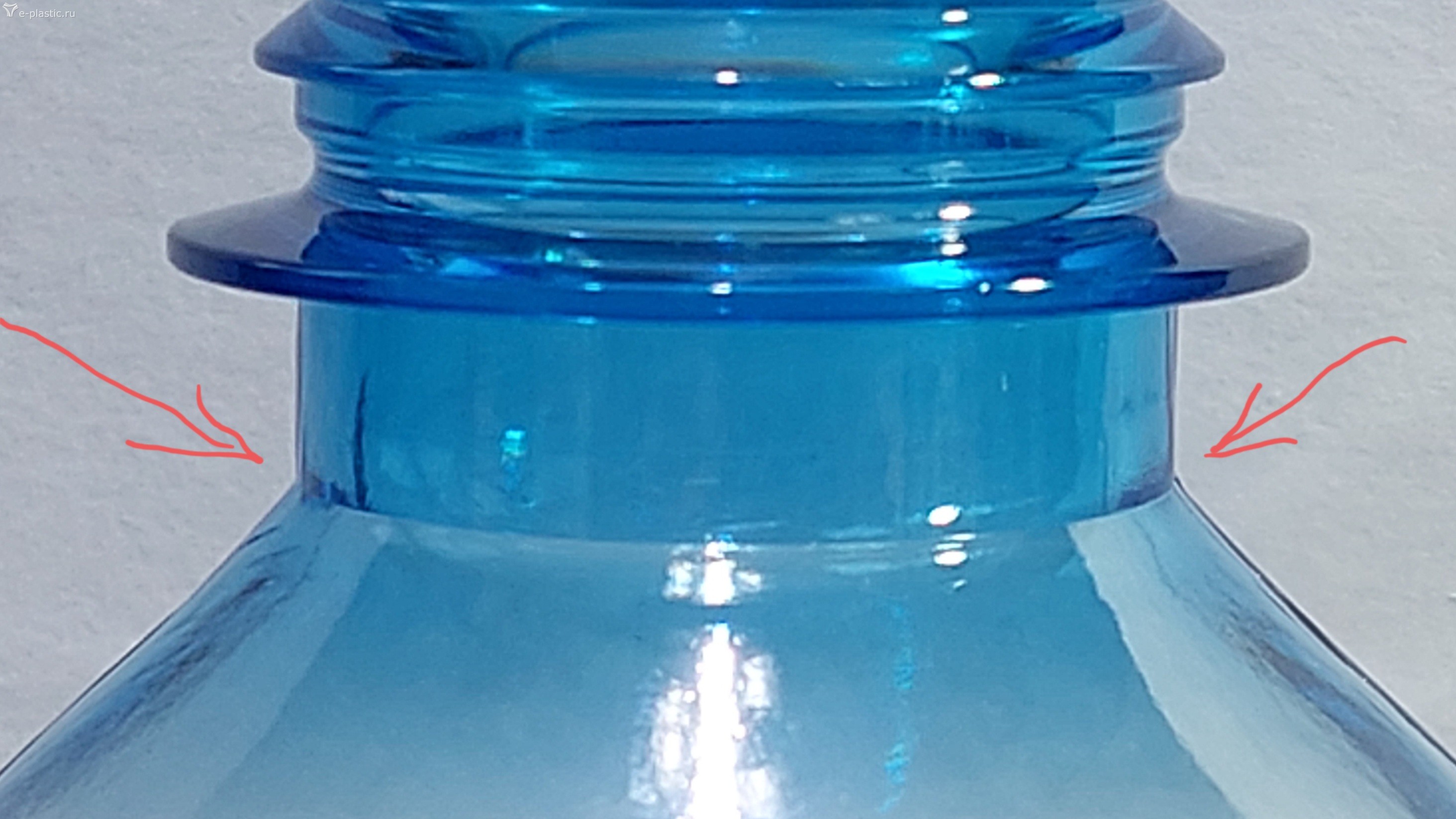

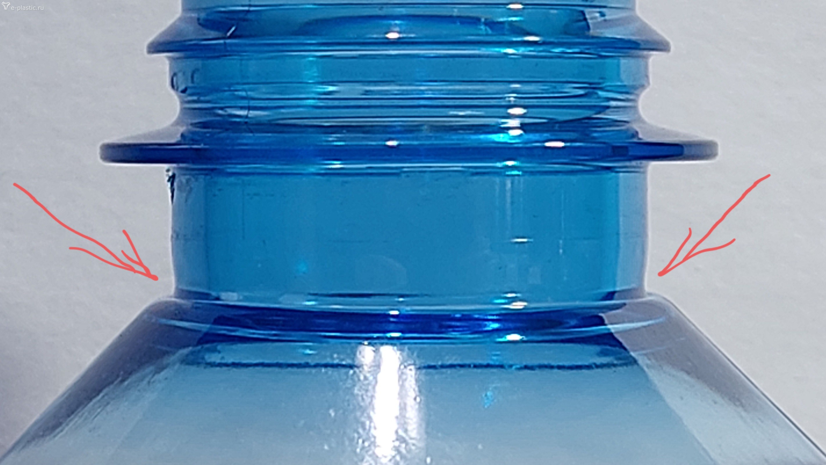

#1040 Сообщение Иван74 » 18 янв 2022, 21:49
Добрый вечер! Уважаемые специалисты, подскажите, не могу понять физику процесса образования дефекта на горле бутылки, соответственно не могу устранить брак!
Хотелось бы услышать мнение , как образуется данный дефект. Спасибо.
Это хорошая бутылка
Это хорошая бутылка
А это брак, складка на горле
Stivin
Сообщения: 155
Город: Иркутск
Поблагодарили: 44 раза
#1041 Сообщение Stivin » 19 янв 2022, 15:27
Немного уменьшите время задержки подачи давления (предвыдува и высокого давления), складка уйдет.
Voldemar
Зарегистрирован: 19 янв 2022, 16:11
Город: Kazan
#1042 Сообщение Voldemar » 24 янв 2022, 18:08
Может бутылка не успевает остыть у горловины, когда пресс-форма открывается, то подвижная часть увлекает за собой бутылку за горлышко, а донышко остается в неподвижной части, бутылку "заламывает".
Исправить можно установкой дросселя на поднятие штока, так чтобы шток не успевал выйти из преформы в момент открытия пресс-формы, он удержит бутылку в неподвижной полуматрице.

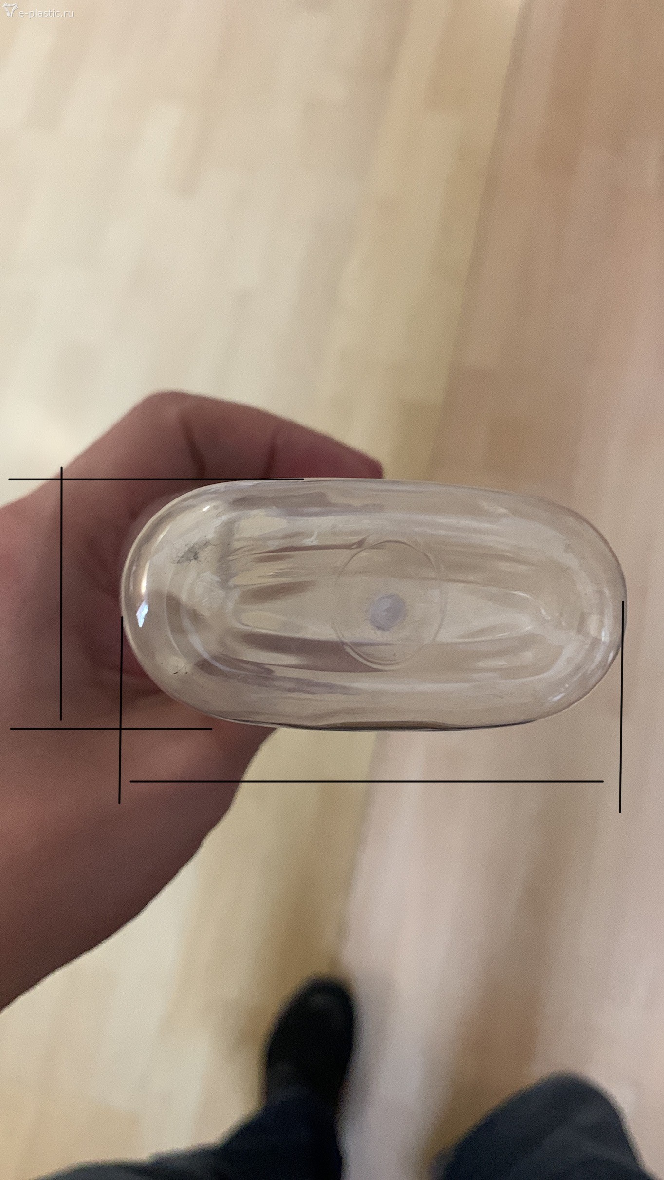

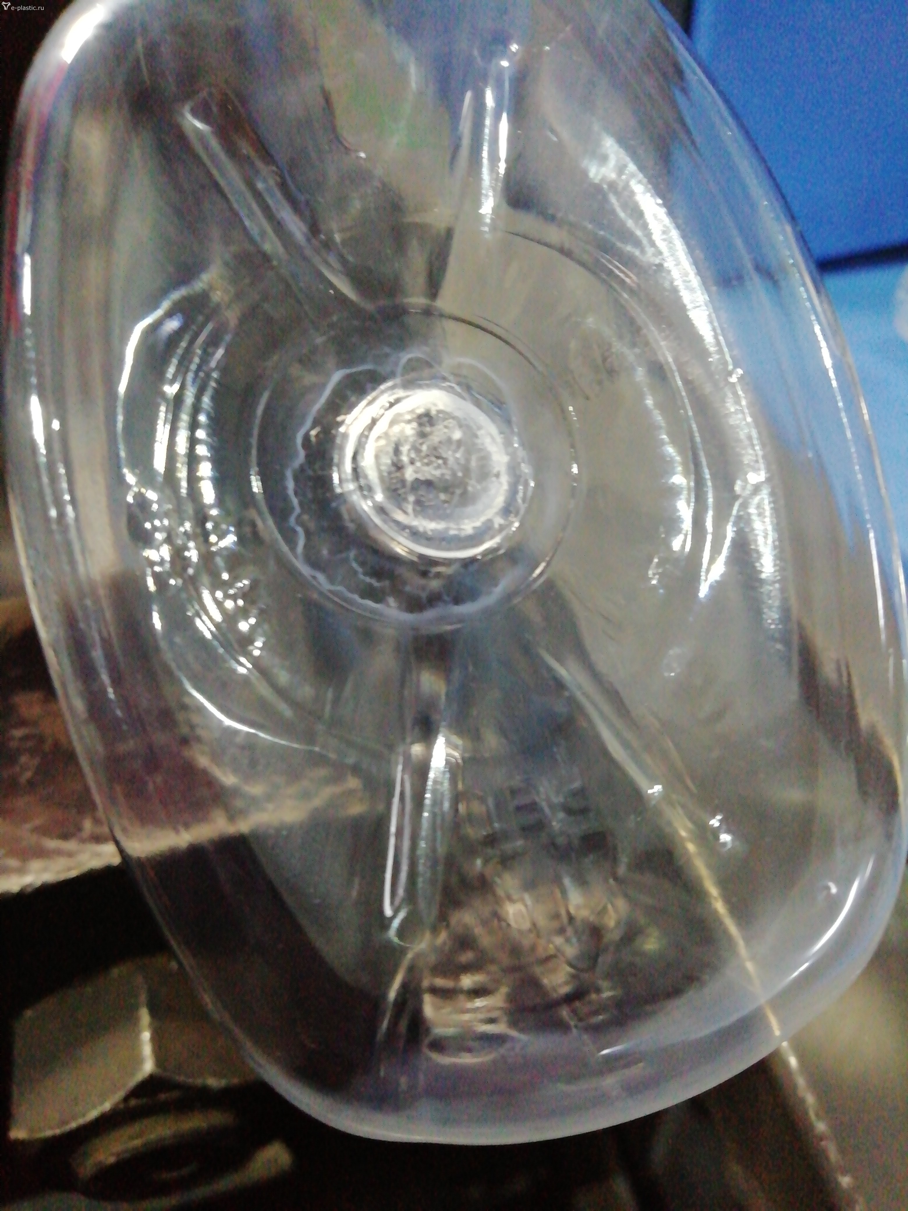

Доброе утро! Помогите. Не могу понять что с бутылкой. Мраморная і на донышку микро трещины,иногда появляются небольшие "отверстия". Дуем бутылку 0,8л с 22 г. В цеху 9 градусов, соответственно и преформа такой температуры. Основное давление 22атм,а рабочее 11атм.
muhomornik
Сообщения: 694
Благодарил (а): 69 раз
Поблагодарили: 150 раз
#1044 Сообщение muhomornik » 25 янв 2022, 12:46
Elena888 писал(а): 25 янв 2022, 12:22
Здравствуйте.
Скорее всего просто неравномерно прогрета.
Судя по вашему описанию условия производства не соответствуют требуемым.
Попробуйте прогревать преформы на сниженных скорости и нагреве большее время.
Stivin
Сообщения: 155
Город: Иркутск
#1045 Сообщение Stivin » 25 янв 2022, 14:31
Вам надо добавить температуру на зону литника. По фото видно, что вокруг литника большой, толстый пятак материала. Он не пластичный, и когда шток его тянет и дотягивает до дна, то из за большой толщины и не пластичности получается микротрещина, а если зазор между донышком и штоком недостаточный, то получается удар штока о дно и в результате дырка в бутылке. При выходе из печки преформа должна вся от юбки до литника проминаться без усилия пальцами, тогда не будет трещин и дырок.

#1046 Сообщение Elena888 » 25 янв 2022, 16:13
Так дело в том что у нас такой выдув, что штоки достают до дна и только с одной стороны бутылка с трещиной, а с другой всё норм. Летом когда ми ее выдували проблемы били тоже такие же. С той самой стороны. Мы не можем укоротить штоки в связи с тем что на этом же выдуве дуем 1,5л,а она длинная.

#1047 Сообщение Stivin » 25 янв 2022, 17:18
Летом у вас преформа на10-15 градусов теплее. Поэтому и зона литника более пластичная. Подогрейте посильнее эту зону, должно стать чуть лучше. Там где дырка постоянно появляется, обратите внимание на сам шток. На нем может быть какая ни будь заусенка которая рвет материал в момент растяжения или при соприкосновении с донышком. Еще бывает дырка, когда шток "бьет" не в центр донышка, а чуть в сторону, и по конусу центральной части донышка соскальзывает до горизонтальной части. В момент скольжения шток и рвет материал. Либо на донышке есть какая то заостренная коцка, при попадании на которую шток и делает отверстие в материале. В общем, устраните все люфты штоков, отрегулируйте цилиндры строго в вертикальное положение, что бы шток опускался строго в центр донышка, и это должно убрать появление дырки. Если у вас цилиндр растяжки совмещен с цилиндром герметизации, то есть несколько способов сделать так, что бы шток не бил в дно, а останавливался на нужном вам расстоянии от дна. Самый простой и дешевый это изготовить из фторопласта втулки определенных размеров и устанавливать их в цилиндры растяжки. Метод работает 100%. Но при переходе с одной пресс формы на другую надо менять эти втулки. При определенных навыках и сноровке и при наличии кой какого инструмента занимает 30-40 минут. Но со временем это все равно начинает напрягать. Второй способ это применить пневмораспределитель на управление цилиндрами растяжки с двумя катушками. Используя кроме этого пневмораспределителя еще 2 датчика положения и внеся изменения в программу и эл. схему станка вы добьетесь нужного вам результата. При смене пресс формы вам всего лишь надо будет переместить нижний датчик положения в нужную точку. Это два самых простых и не очень затратных способа. Остальные более дорогие.

#1048 Сообщение Elena888 » 25 янв 2022, 17:51
Вот наша пресформа. Механик говорит, что манжеты на шток стоят новые и новые штоки. Предыдущие были согнутые(с мягкого метала) они были конусные, мы их заточили. Потому, что когда поставили, они делали конкретные дырки. А сейчас с одной стороны. Я поняла о чом вы мне говорили на, щот герконов на шток. Но это не реально.... Говорят затратно.

muhomornik
Сообщения: 694
#1050 Сообщение muhomornik » 25 янв 2022, 18:43
Elena888 писал(а): 25 янв 2022, 17:51 Вот наша пресформа. Механик говорит, что манжеты на шток стоят новые и новые штоки. Предыдущие были согнутые(с мягкого метала) они были конусные, мы их заточили. Потому, что когда поставили, они делали конкретные дырки. А сейчас с одной стороны. Я поняла о чом вы мне говорили на, щот герконов на шток. Но это не реально.... Говорят затратно.
Заточили - хорошо, большой вопрос насколько правильно заточили.
Кончик штока для преформ с классической донной частью должен иметь форму максимально приближенную к полусфере. Для преформ с донной частью "капелла" - форма кончика должна быть в виде скругленного конуса.
И в любом случае без забоин, заусенцев и острых кромок (Stivin вам об этом уже писал).
Забоины у вас на форме есть, но судя по фото ничего ужасного, подъем в середине дна, на мой взгляд, маловат, но это общее впечатление, точно оценить по фото сложно.
