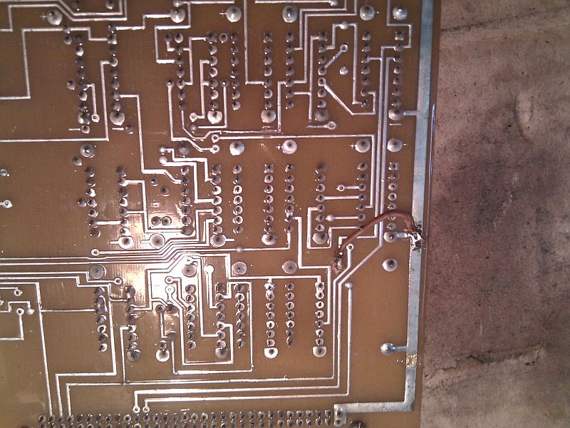

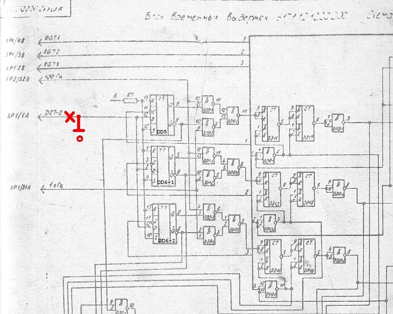

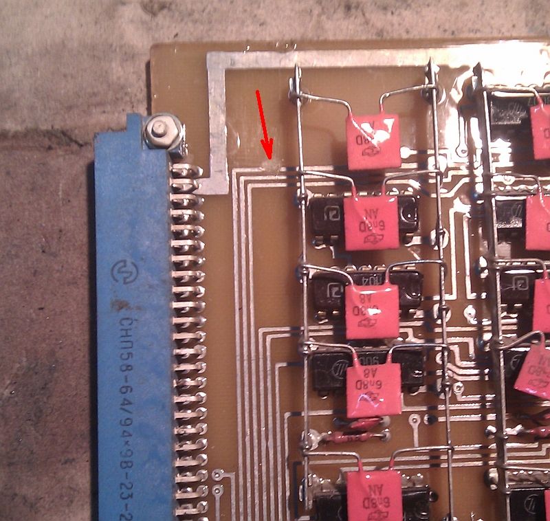

И вдогонку- переключение всех таймеров на дискретность 0.1 сек.
Блок Временных Выдержек
Сигналом 1 или 0 со входа D27-2 триггеры переключают прохождение на счётчики тактовой частоты 100 гц или 1 кгц. Соответственно меняется дискретность задатчика контроля времени впрыска на 0.1 сек, время выдержек под давлением, паузы между циклом, охлаждения и др. переключаются на 1 сек. Если этот сигнал завесить на 0, тогда на всех задатчиках будет дискретность 0.1 сек, как на куасях.
