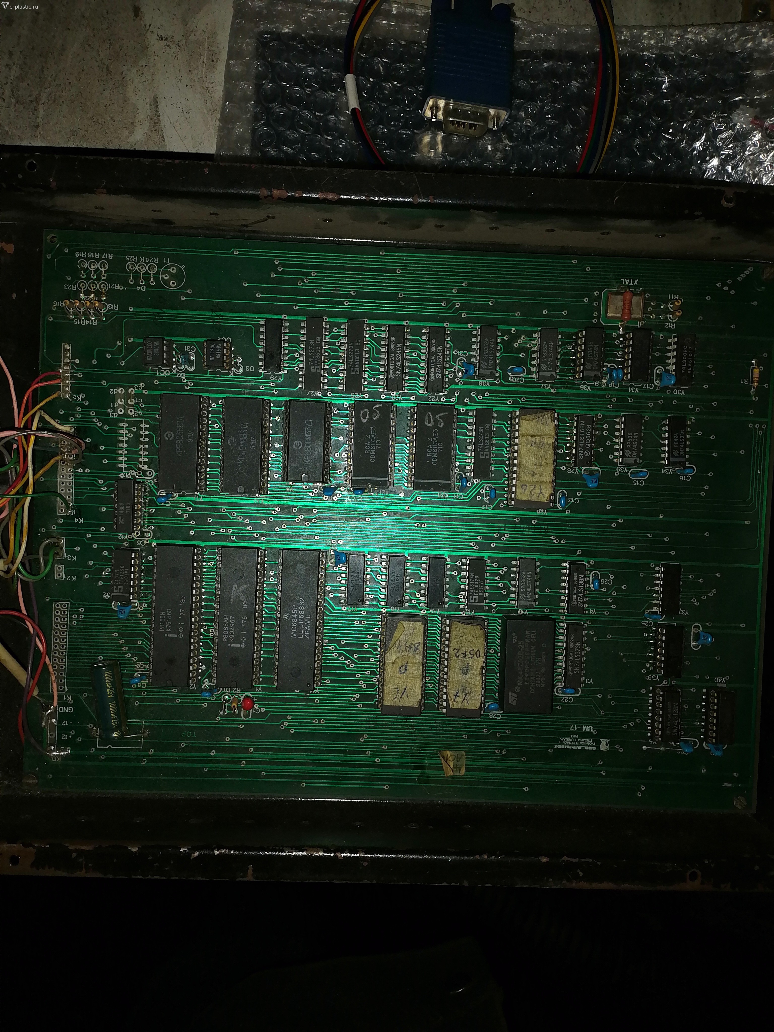

Здравствуйте dedaborja.Плату GBS8200 получил. Подключил, чёрный экран и надпись "нет сигнала".Пробовал переключить входные сигналы нечего не помогло. Для чего разъём Р8?Некоторые пишут надо замкнуть. Входной разъём по распиновке CGA.1-зем. 2-н/используется. 3-крас. 4-зел. 5-син. 6-н/и. 7-н/и. 8-гор. синх.9-вер. синх.Красный светодиод горит постоянно,не моргает.Что может быть. Может плата дохлая?
Вот его видеоадаптер.
