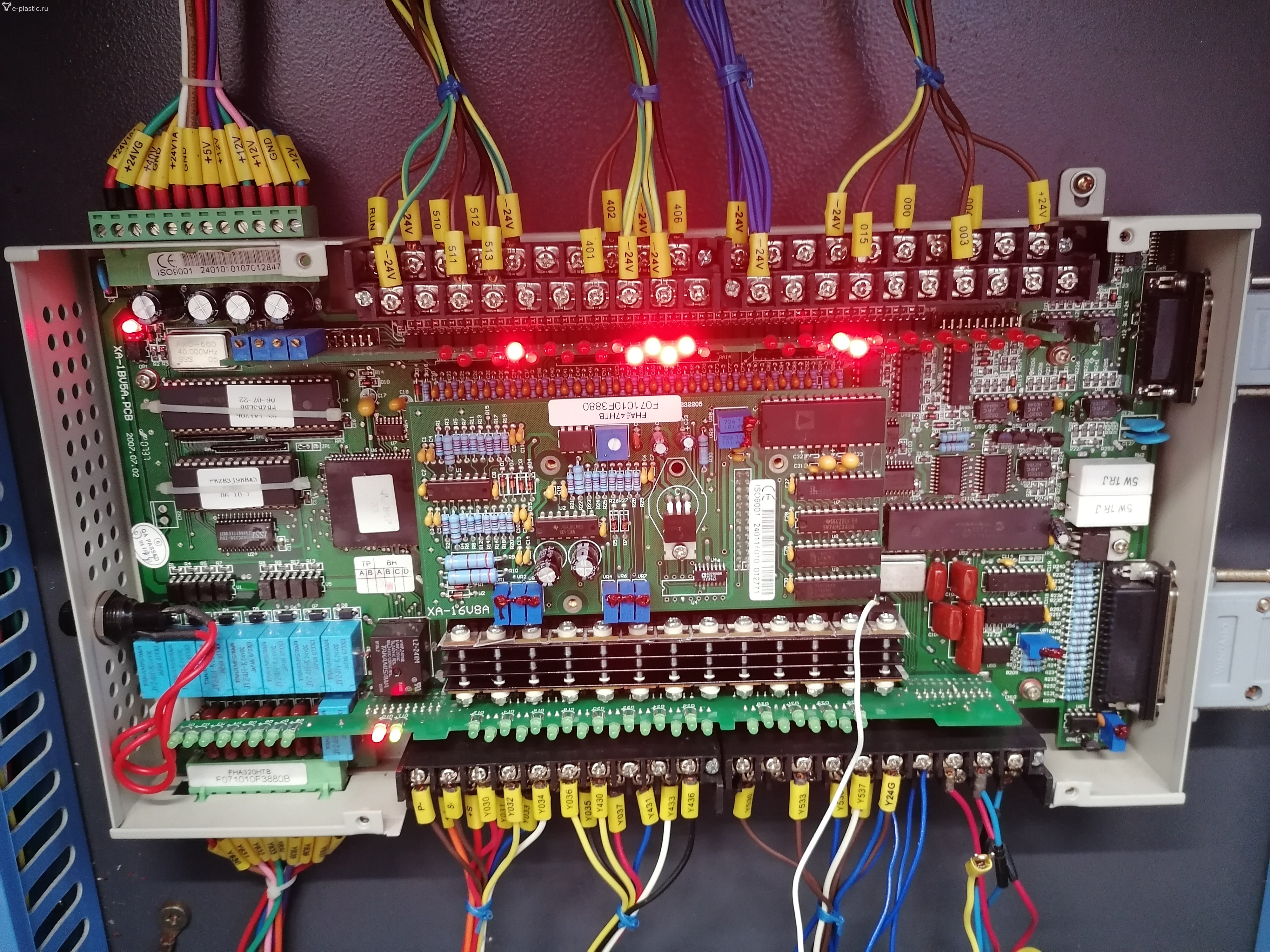

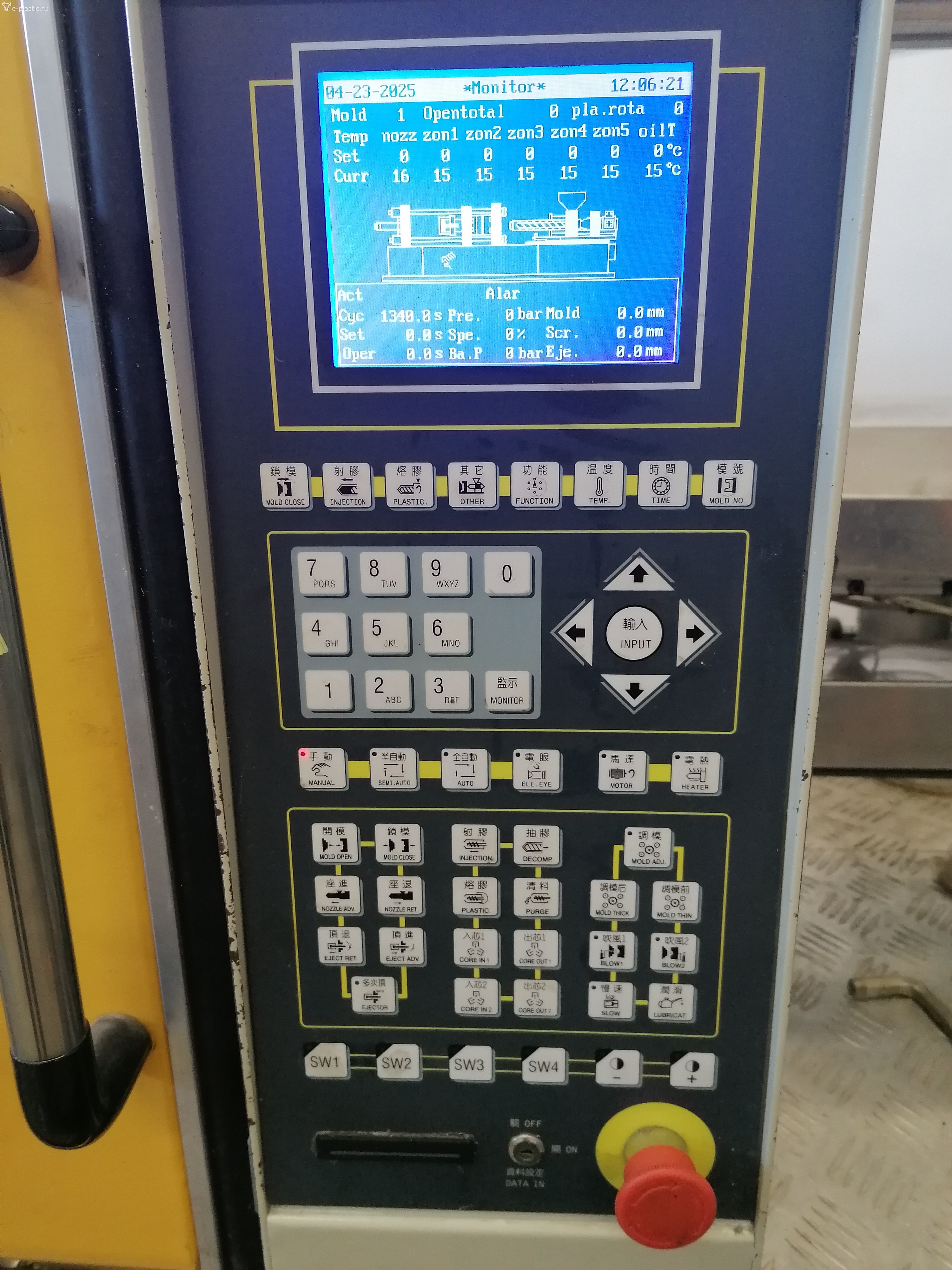

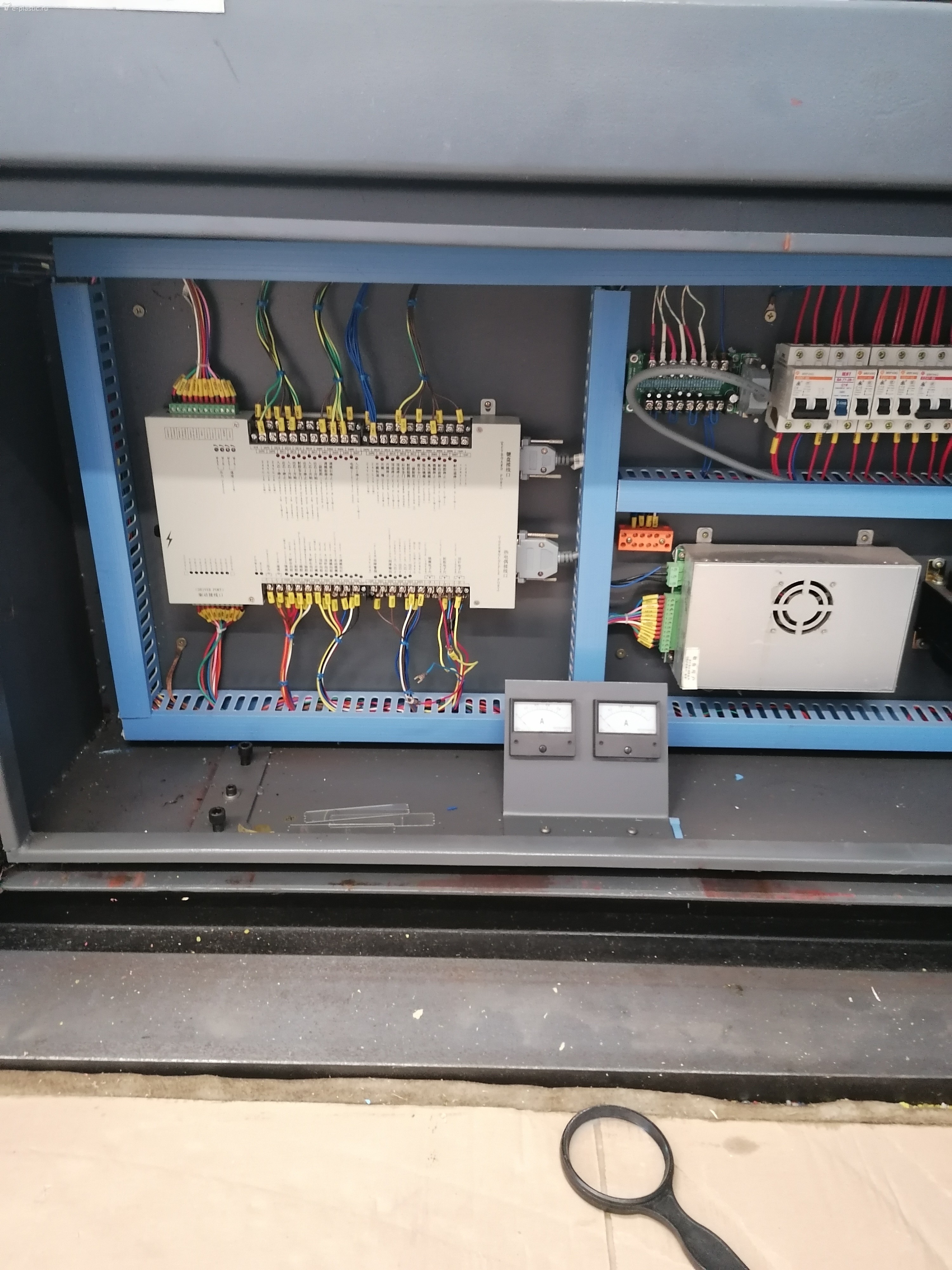

Термопласт автомат JX-1100KA нет отсчета показаний движения прессформы. Отсчет движения экструдера и выталкивателя есть, положение прессформы стоит по нулям. Линейки исправны. Документации никакой нету. Аналоговая часть после линеек проверена. Аналоговый сигнал линеек доходит до входа АЦП. Кто в куре подскажите. Есть предположение, что где то в настройках есть неправильные параметры.

Выложите фото контроллера (качественное), фото электроотсека, панели оператора. Вкладки VIEW, SYSTEM и тому подобные. Много вы знаете производств, где стоят названные вами модели станков? Моделей станков - много, а вот систем управления ими - мало.

С таким контроллером, к сожалению, не сталкивался. Показывайте другие вкладки.
