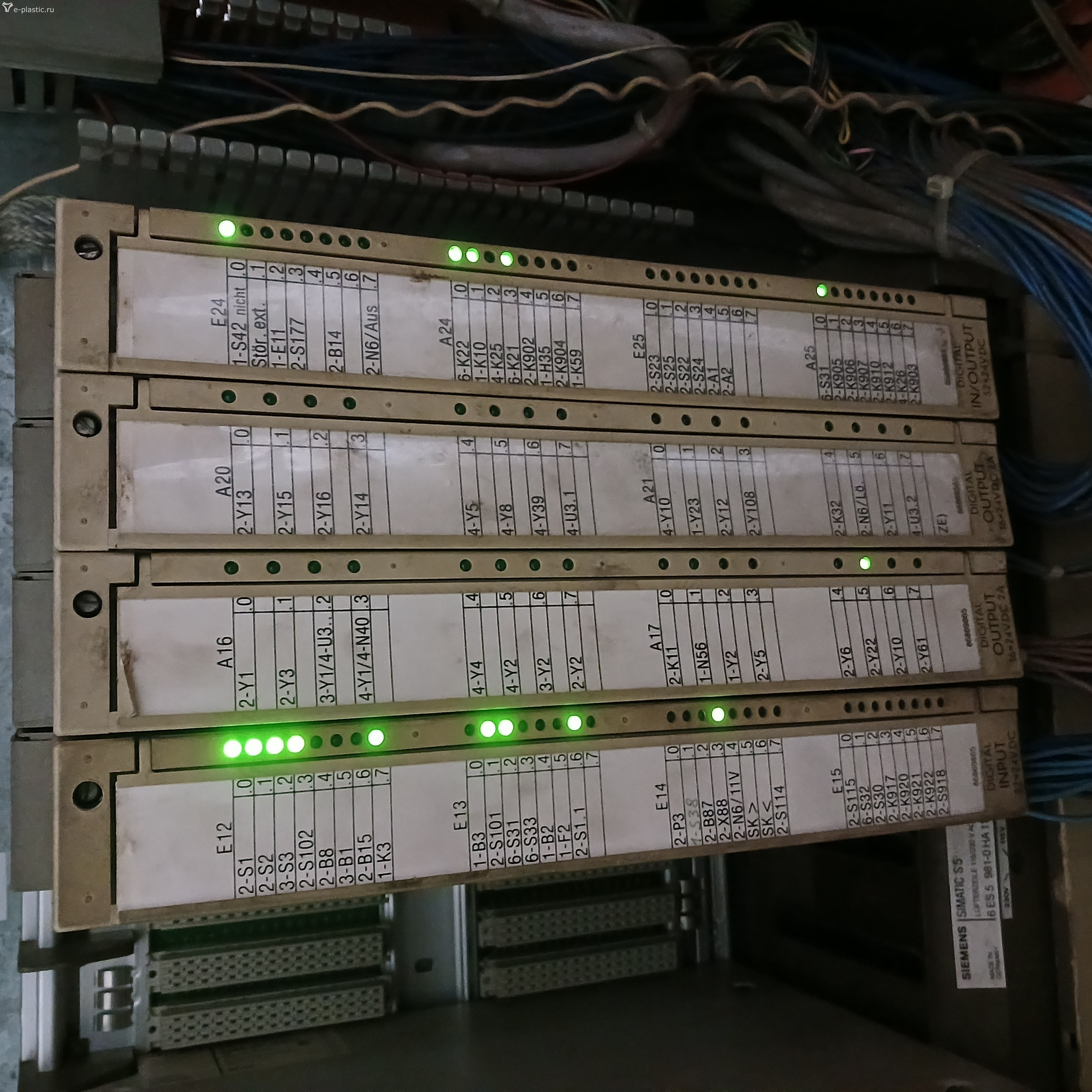

Что с индикаторами контроллера в шкафу управления? Лучше фото.

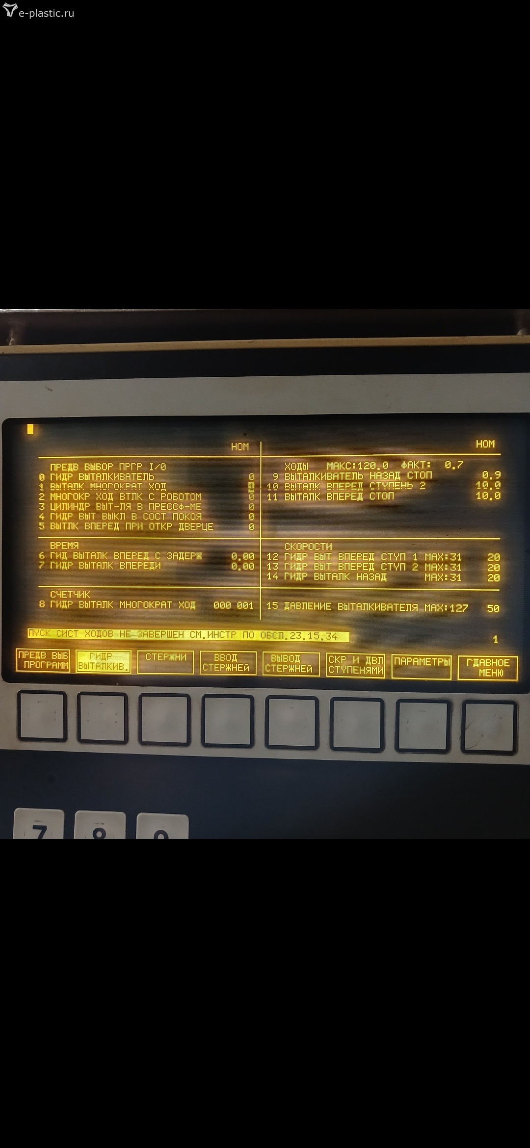

Здраствуйте. На демаге d 85ns не получается вести ходы корректировки. Вожу по 1 и не вводится.

Выталкиватель назад не сработал выходит когда нажимаешь кнопку на смыкание.У выталкивателя факт.величина 0.7 , а на вытал.стоп 1. И даже шевеля линейку туда сюда,факт.величина меняет свои показания а ошибка не уходит.

Ввод нулевых точек положения формы/шнека/выталкивателя невозможен при неисправности ходовых линеек, т.е. когда напряжение на движке отличается от 0В и +10В менее чем на 3% примерно.Происходит при износе контактов на движке линейки, что вызывает нестабильный контакт. Очень хорошо видно при подключении цифрового осциллографа или аналогового(быстрого)/цифрового вольтметра . При этом невозможно поменять "0" на "1", машина не меняет. Решение - замена линейки на новую, это сильно дорого и долго, желательно тоже на НОВОТЕХНИК, или ремонт движка, выстро(минут 10) и бесплатно.

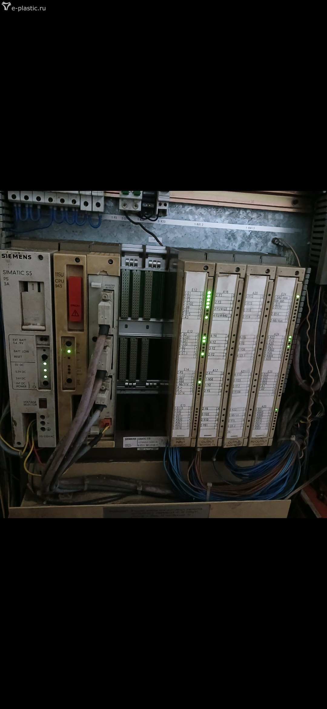

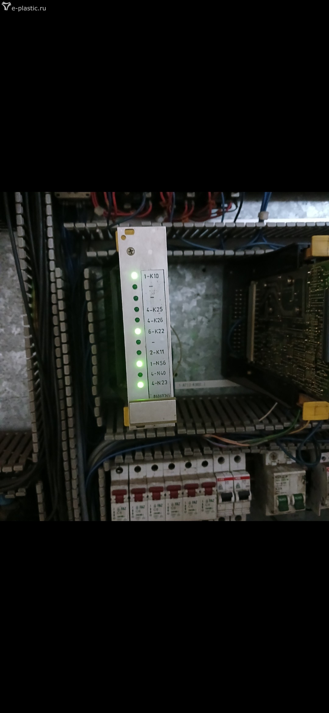

Вадик, не трогай в Симатике ничего, пока не пролистаешь инструкцию и по контроллеру, и по машине. Если нет, возьми отсюда: https://cloud.mail.ru/public/NBCE/4FHVfxk5H
Это по машине. А Симатик после перезапуска только зелёные СД, как на фото - тогда готов к работе.

Дай фото экрана по выталкивателю. Непонятки. Было дело, однажды раз раздавили пластмассу. Немножко эпоксидочки, и до сих пор пашет. Обычный резистор.
Нуль на толкателе устанавливается в любом месте. Что там у тебя - регбус и крапсворд. Так не бывает.
Смыкание нулить сложнее. Ме-едленно в наладке сдвигаешь формы и следишь за 2-В8. Только засветился - СТОП! Ты в зоне. Ставь единичку в "Ходы-Корректуры" и будет тебе счастье. Желательно при рабочем режиме при полном смыкании и запирании формы оставалось 0,6...0,8 мм.

Вижу, что здесь и конь не валялся: выталкиватель даже не выбран. Вадик, не обижайся, дорогой, но тебе сначала надо почитать настройку экранов тех. процесса. Желательно всю документацию, которую я послал, но библией являются ТО_22 и ТО_23_15_10. В оцифровке процесса литья есть своя логика, и в сущности, там ничего сложного - только здравый смысл с учётом конструктивных ограничений машины. Будешь готов, пришли фото экранов после настройки: пути, давления, скорости, температуры, времена, программы. Перед этим ещё раз полный перезапуск и контроллера, и ИБЕДа, чтоб только нули были. Возможно несколько раз придётся сделать. Проверим и пойдём дальше.
В поиске не шукал? Раз 5 эту процедуру перетирали.
п.с. Сейчас только предыдущий пост прочитал и не поверил: с теми данными, которые ты дал на фото машина работать не будет. Проясни.

Там я не доконца все данные ввел простите а так все работает. Уже все в автомате идет детали падают.
