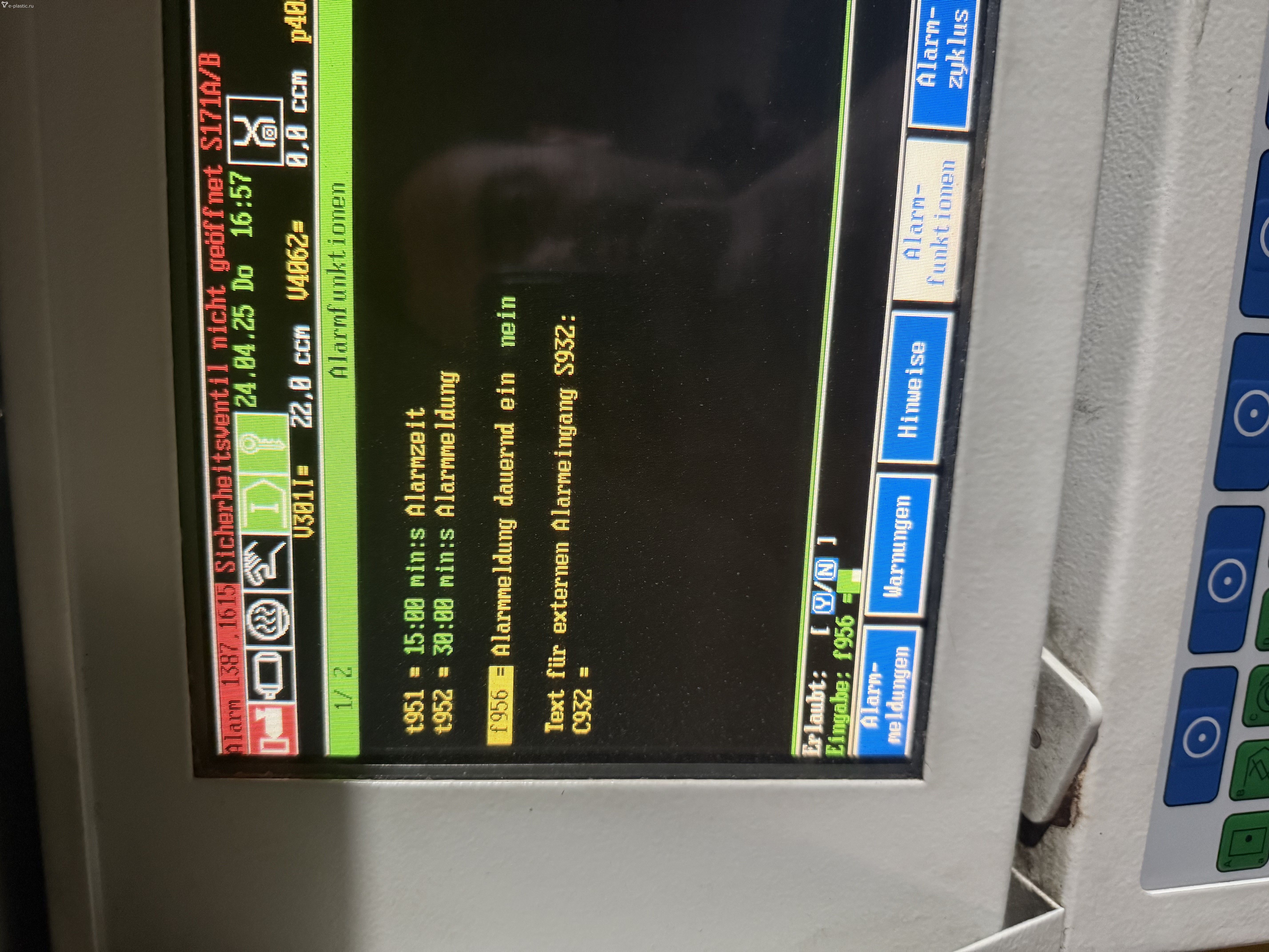

Тема: Ошибка S171A на Arburg 420 — как отключить? Нет доступа в инженерное меню
Добрый день!
Работаю с литьевой машиной Arburg 420 с
Столкнулся с проблемой:
• Постоянно появляется ошибка S171A (Sicherheitsventil — предохранительный клапан).
• Физически этого клапана на машине нет, разъём тоже отсутствует.
• Дополнительно активны ошибки 1387 и 1615.
Если кто-то сталкивался с такой ситуацией — подскажите, пожалуйста, как можно решить проблему:
• Как попасть в инженерное меню без кнопок и без стандартных иконок?
• Можно ли отключить S171 другим способом?
Заранее большое спасибо за любую помощь!
вот сама ошибка
вот сама ошибка
