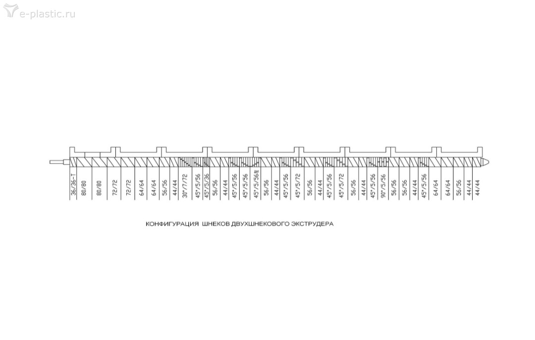

Добрый день! Пишу не как технолог, а технарь. Решили для собственных нужд попробовать сделать черный мастербатч и столкнулись с проблемой скорейшего износа элементов, китайцы божатся что элементы выполнены из стали WR5, сажа N330, вопрос, может ли сажа так агрессивно действовать на шнека или вопросы к друзьям из Поднебесной, по качеству элементов!?

#18 Сообщение Maks42 » 05 дек 2024, 21:54
Где основа плавится, там и идет износ.
Обычные причины: кривая технология, кривые режимы, кривой рецепт, кривая наборка шнеков, кривая обработка элементов шнека.

#20 Сообщение Лисобой » 06 дек 2024, 06:01
Maks42 писал(а): 05 дек 2024, 21:54 Где основа плавится, там и идет износ.
Конфигурация шнеков
Конфигурация шнеков
