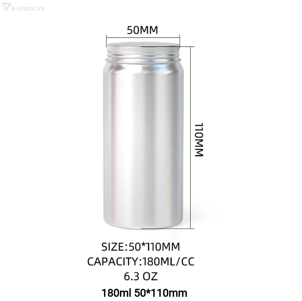

Здравствуйте!
Мне нужно разработать пресс-форму "Банка для пищевой продукции и крышка" и воплотить это в жизнь.
Банка и крышка должны быть из цветного пластика
Размер 50х110mm,фото прикладываю
1 Сколько это будет стоить?
2 Какое колличество циклов должно быть у пресс-формы?
3 Под какой тпа делать пресс-форму ?
4 Сколько стоит литьё на заказ ?
5 Какая себестоимость будет у банки с крышкой,если не брать в расчет пресс-форму и отлив ?
Спасибо

Было бы неплохо видеть отдельно баночку и крышку. Желательно, в разных ракурсах, если нет чертежа.
Какие требования к изделию? Толщина стенки, прочность, герметичность при закрытии... А то пластики очень разные и нужно понимать, что должно быть на выходе.
Есть некоторые подозрения, что баночку нужно делать не на ТПА методом литья, а на выдувной машине с карусельной системой отливки (профи в данной теме поправят, если я путаюсь в терминах). Подобным образом делают медицинские флакончики.
Какова программа выпуска данного изделия? Упомянутый мною способ рентабелен только при выпуске сотнями тыс. штук.
Крышечка, по виду, тянет на литье, но форма нужна, судя по резьбе, планетарная и тоже со своими нюансами в плане массовости.

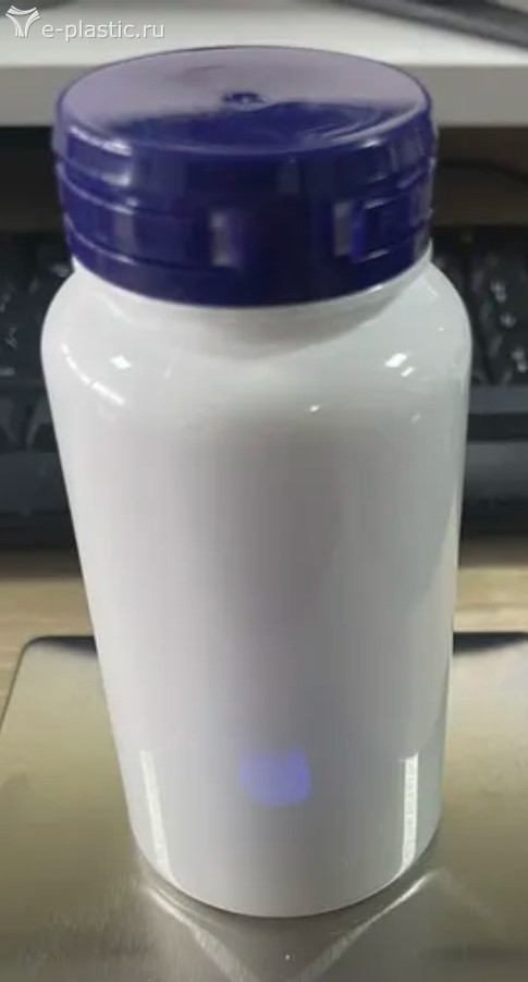

Баночки с крышкой нет в данный момент,но найти можно
Баночка медецинская,толщина стенки от 0.7 до 1мм

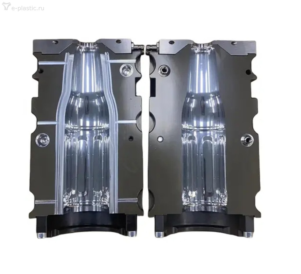

Я склоняюсь к тому,что мне нужна подобная форма,но под мою банку,образец формы прикладываю.

Нет. Картинка, которую вы приводите в качестве примера, имеет право на жизнь, но на ней большая бутылка. Ввиду габаритов вашей емкости, себестоимость у вас устремиться в космос.
Ввиду все той же малости размера емкости вам нужна форма на много гнезд (4-5-6), расположенных в ряд, но для этого на станке должна быть адаптированная под нее голова с аналогичным количеством ручьев.
Второй вариант, как я уже упоминал - машина карусельного типа (видео можно найти в интернете), обеспечивающая непрерывность процесса изготовления.

Вопрос №3: Банка - 100% выдув из заготовок для бутылок (преформ). В зависимости от ваших потребностей (тиражи и себестоимость) возможны варианты выдува от "покупная преформа + 2-4-х гнездная выдувная форма и станок полуавтомат" до "карусельный станок который на первой стадии льет преформы, на второй выдувает, на третьей сбрасывает". Вот пример подобного оборудования:MY NAME IS KIRILL писал(а): 12 сен 2024, 13:17 Здравствуйте!

Вы наверняка эту банку уже в руках держали ? В наше время своё это редкость . На дне шов или точка впрыска? Отсюда и начинайте.MY NAME IS KIRILL писал(а): 12 сен 2024, 13:17 Здравствуйте!

Я бы просто хотел форму чтобы по 100000 банок изготавливать тогда когда это потребуется.
Сейчас я жду образец банки,после этого смогу сказать на дне у неё шов или точка
kei0112 писал(а): 20 сен 2024, 13:24 по моему проще поискать изготовителей подобной продукции из ПЭТ-преформ или из ПЭ/ПП методом раздува.
если уменьшить разницу в диаметрах между горловиной и телом банки, то можно лить на ТПА. Но ВСЕ зависит от количества в заказе.

фото дна!

Да там уже и без фото понятно, что выдув - слишком уклоны по плечам велики для литья.

слишком блестит. какой матертал. может из ПЭТ-преформ.Димитрий писал(а): 25 сен 2024, 10:14 Да там уже и без фото понятно, что выдув - слишком уклоны по плечам велики для литья.
поэтому и интересно дно.
