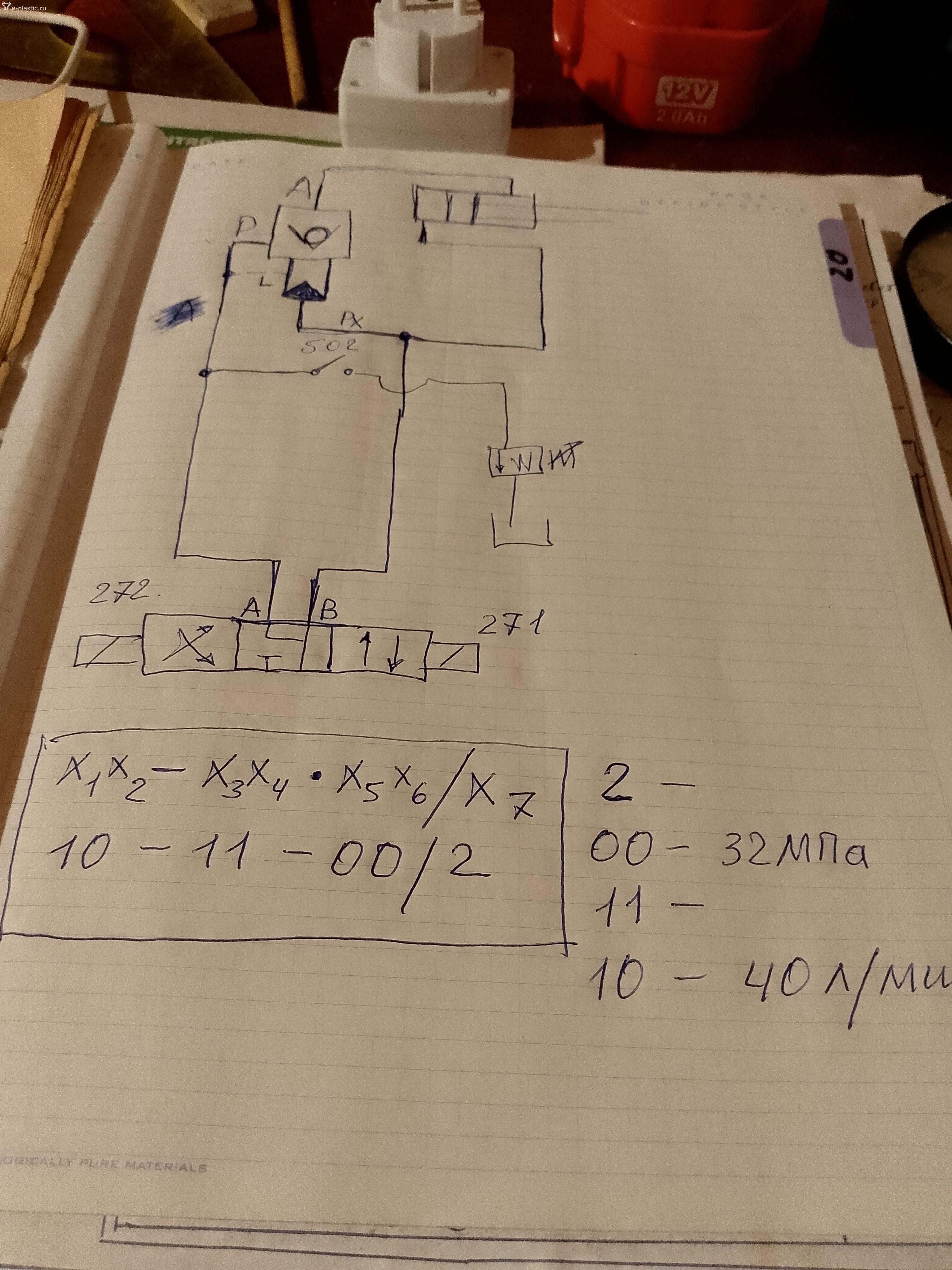

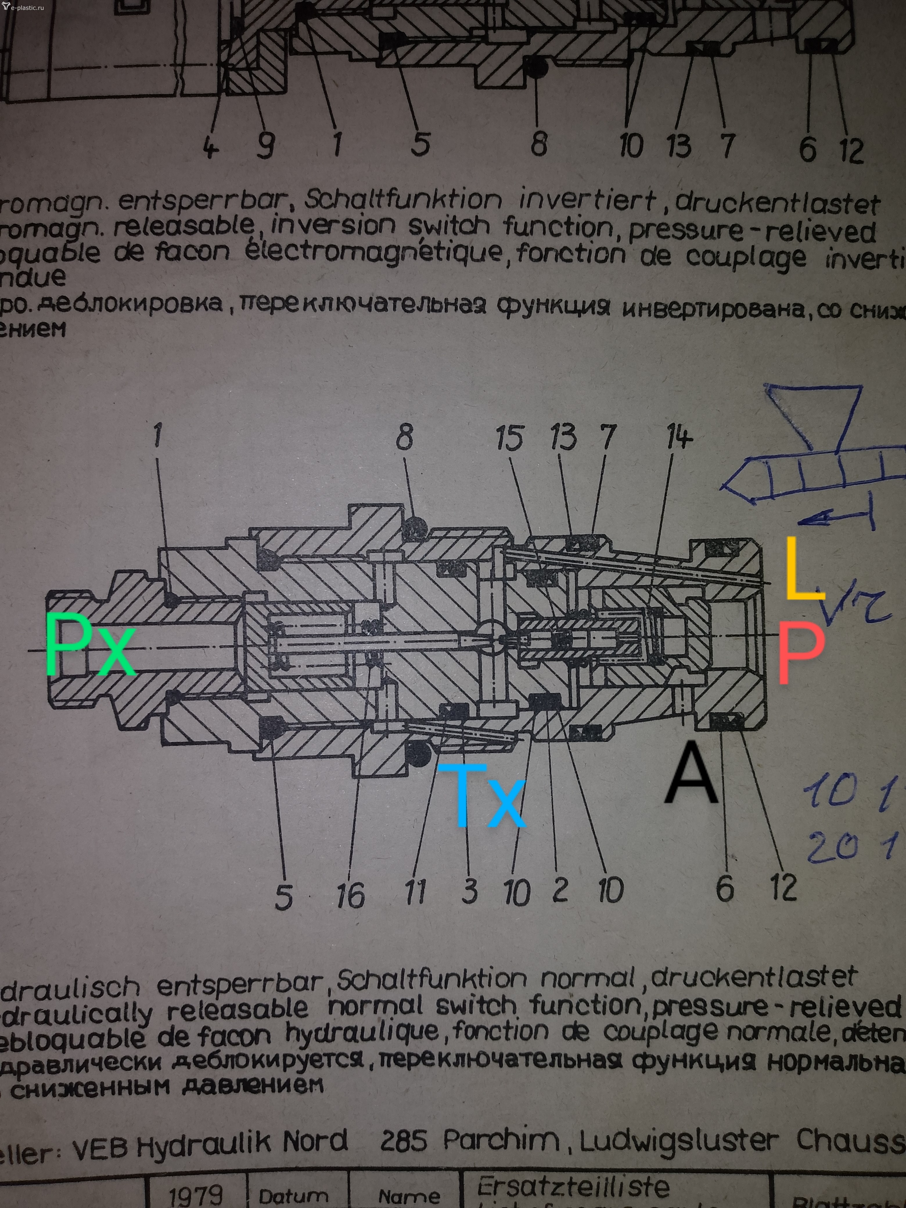

Попутно: шильдик на 271-272 на месте. Схема соответствует.? Сх 34.

#245 Сообщение IgorBuyuk » 06 окт 2024, 18:58
ЗЮМ писал(а): 06 окт 2024, 18:49 Попутно: шильдик на 271-272 на месте. Схема соответствует.? Сх 34.
Да. Вверх тормашками стоит.
Клапан обратный (шарик) на месте.

Отбросив лишние версии и помехи ВСвязи с отсутствием некоторых компонентов схемы по соплу. А именно:
Сообщения: 5750
Re: ремонт KuASY 410/100
#250 Сообщение ЗЮМ » 06 окт 2024, 19:36
Файл можно получить по ссылке:
https://disk.yandex.ru/i/GVss3iHHaYadSw. Лирическое отступление: А именно VDr 30 - тройник с шариком внутри и двумя противоположными седлами( логический элемент) и VDr 11 жиклёр 0,75 мм в отводе на слив в бак. Эти дополнения позволяют при раскрытии формы автоматически сбрасывать давление прижима сопла при помощи Vr 30 нашего замка. Что бы не выдавило матрицу и не сорвало с крепежа. При команде отвода формы масло по параллельному каналу идёт к точке 6 далее к тройнику Vdr 30 и к управляющему поршню Vr 30 открывая его для сброса давления прижима сопла через 271-272 в бак. Vdr 11 для того что бы логический элемен Vdr 30 и Vr30 не зависали от компрессии а срабатывали без помех. Этого у нас нет ну и помех меньше для работы. Большой минус нет автоматического сброса прижима сопла в момент открытия формы. Нормальные машины из Германии такую сборку не допускали. Без этой функции. Встречал и такие и такие. Мое мнение что по лицензии собирали Куаси и другие страны Венгрия, Чехословакия... От сюда и эта упрощенка. Схема не важная но увидеть можно. Хотя эта инфа ответа на неисправность не даёт.

Поршня пока опустим. В принципе менять их не очень правильно. Размерчики, перепуски, подклинивание.....По идее должен и тот и тот работать теоретически.

Вопрос 3) При движении формы вперёд самопроизвольно ползет сопло вперёд. А это значит что масло каким то путем попадает в штоковую полость цилиндров перемещения механизма впрыска каретки. От движения формы это не зависит. Это зависит от давления в главной магистрали общей. Глядя на распределитель видим А и В связаны с баком и полостями цилиндров. Предположим на сливе возникло давление тогда сопло поползет вперёд, поршневая сильнее штоковой. У нас же обратная картина. Трубки от точки 6 нет. И прямой связи нет. О чем была седьмая вода на кисиле. Забыли. А дело в том что если мы снимем разъем хоть со 101, хоть с набора сырья, то есть оставим поток в тупике. И включим команду в системе возникнуть давление оно же возникнет и в приходе к 271-272. Делаем вывод что тупик Р перепускает причем в канал А далее чрез Vr30 в штоковую полость и сопло поехало вперёд. На фото распред Орста ему много лет. На стол, проверка: Промываем от масла, продуваем, наливает в А,В,Т объединены. Р оставляем пустой, дуем лёгкими в Р и все станет понятно. По поводу Vr30, если с деталями порядок, внимательно отнестись к уплотнительным кольцам. Если канавка глубиной 2,5 мм кольцо 3мм.

ЗЮМ писал(а): 06 окт 2024, 20:08 Поршня пока опустим. В принципе менять их не очень правильно. Размерчики, перепуски, подклинивание.....По идее должен и тот и тот работать теоретически.
Еще раз: на поршне 1 скорость подвода высокая, скорость отвода низкая (не нормально низкая), на поршне 2 наоборот. Подвод еле еле. Причем давление приличное. На слив слышно как струя несется.

#257 Сообщение ЗЮМ » 06 окт 2024, 21:00
Давай сначала 271-272 проверим или новый поставим. Там шарик ни каким боком не нужен. Стоит Китай 3000 с копейками. Я в каталог расшифровку искать. Вопрос пробовал хоть один распред проверить на дырявость?

#258 Сообщение ЗЮМ » 06 окт 2024, 21:25
Разложим по полочкам принцип работы поймём и причину . Роль каждого отверстия в процессе. Входа, выхода, управление, сброс в слив. Аналогично электронике.

#263 Сообщение ЗЮМ » 06 окт 2024, 22:25
IgorBuyuk писал(а): 06 окт 2024, 22:02
ЗЮМ писал(а): 06 окт 2024, 21:25 Разложим по полочкам принцип работы поймём и причину . Роль каждого отверстия в процессе. Входа, выхода, управление, сброс в слив. Аналогично электронике.
Здесь мне надо будет посидеть, я так быстро как вы не смогу сообразить. Но очевидно, что спереди и сзади это основные потоки, учитывая диаметры прохода. Остальное управление.
Попробую расписать последовательность срабатывания этих железячек, сначала промаркируем входа выхода , реверсивность . Когда-то на зубок помнил. На сегодня осталось в каталог зайти. По входам выходам. Графика на схеме слегка путает. Хотя по линиям схемы понятно.
TGL 26254-20.pdf
https://disk.yandex.ru/i/RrcCdeiADoe1Xg Не знаю найдется ли кто что бы это переварить. Можно, надо будет поработать.

ЗЮМ писал(а): 06 окт 2024, 16:17 Данные например по деталировке на 12 разновидностей гидрозамком. Корпус у вас не родной. Надо идти от первоисточника. А он в теме про Vr 20. Там споры где то и о поршнях. Поищем древнее фото с маркировкой управляющей мелкой начинкой. Пока работаю по пружинкам. Кстати их там три. Малюсенькая совсем в мелких между двумя запорными иглами. На фото вашем 10 11 00/2 это функция клапана как я понимаю. В каталоге 5 разновидностей пружин.
10-11-00/ 2(2 исполнение с минимальным временем переключения)
Согласно вашей таблице на эти клапаны.

Нужен логопед :hi_hi_hi: Сопло вперёд: При вкл 271-го жидкость идёт в лоб Р и L , поршень замка поднимется вытесняя масло над собой через боковое малое отверсти с боку поршня. И свободно идёт в штоковую полость продвигая сопло вперёд. Из поршневой полости цилиндров сопла масло свободно через 271-272 вытесняется в бак.сопло назад: Включается 272-й, масло прямо идёт в поршневую полость цилиндров сопла -давит, одновременно идёт в Рх, управляющим поршнем давит на шток штангу, который нажимает и открывает верхнюю иглу, давление запертого сопла сбрасывается через канал L далее к 271-272му в канал В и бак, одновременно поршень замка открывается поднимается под действием потока масла во внутренний диаметр поршня где мелкое отверстие, масло над поршнем сольётся в линию сверления L. Путь маслу на выход из штоковой полости в бак открыт. Сопло отходит. Если что не так поправляйте.Все работает на основе перепадов давлений и разных площадей. Кстати вторая иголка нижния тоже не зря поставлена и помогает нормальной работе.Желательно перечитать темы по этим делам. Эта штука в 170 -ках также есть точь в точь и жарко обсуждалась с Муллануром и другими.И если место где ходит шток штанга разбито то и утечка будет в Тх-бак.

#269 Сообщение ЗЮМ » 07 окт 2024, 02:19
Напоминаем, плохой 271-272 будет мешать работе замкаVr30. В плюс ко всем прочим уязвимым местам.
