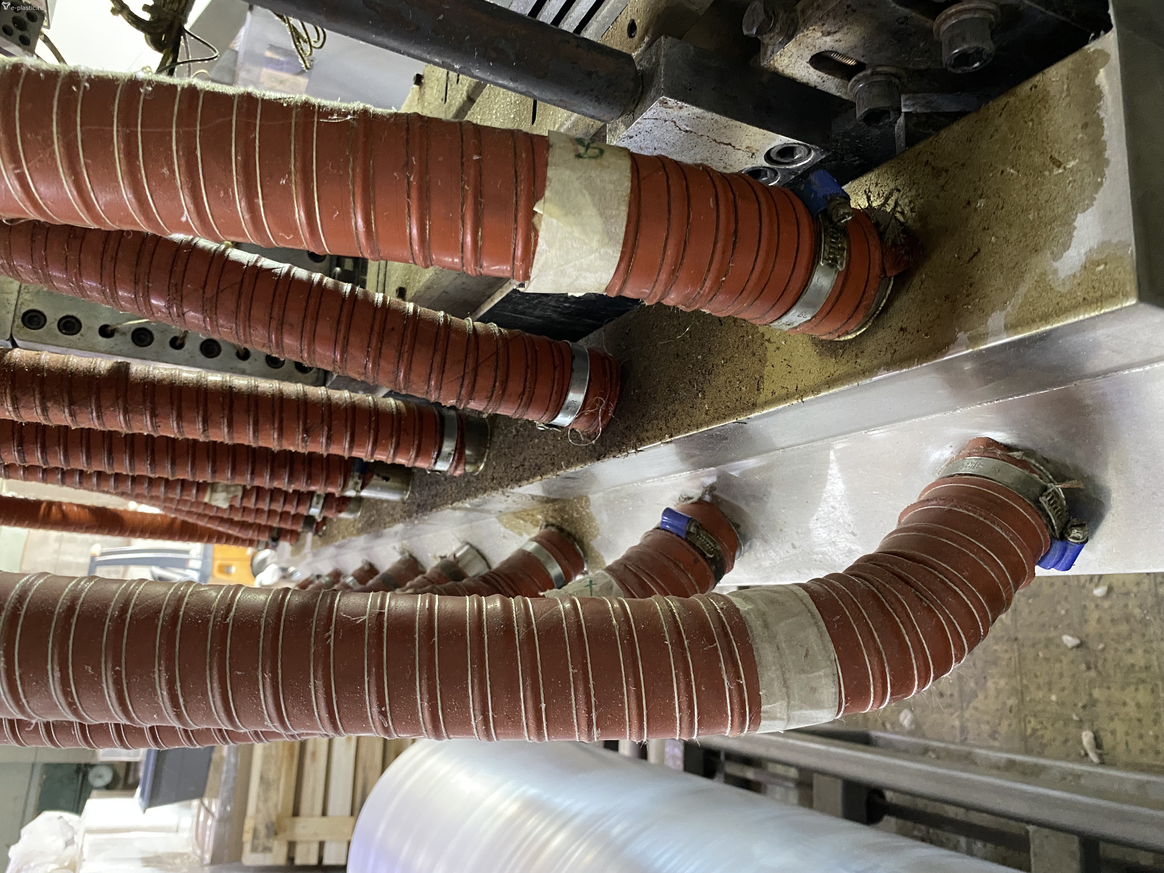

Добрый день! Подскажите у всех вакуумная коробка у крепления шлангов вот так протекает

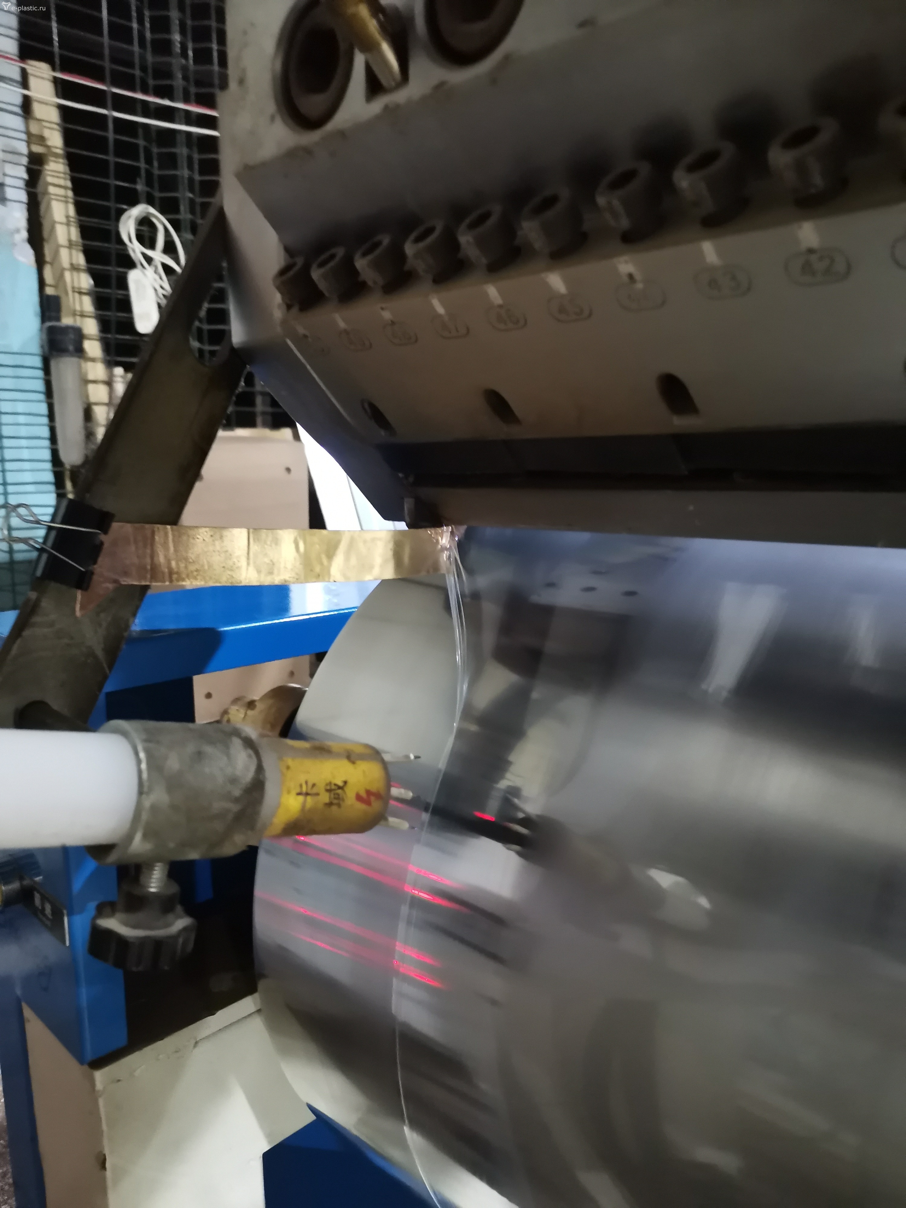

Уважаемые коллеги. Нашёл причину моих проблем. Это боковые медные пластины на голове. Их давно не чистили. Почистил, брызнул силиконом и ситуация нормализовалась.
Всем спасибо за помощь!

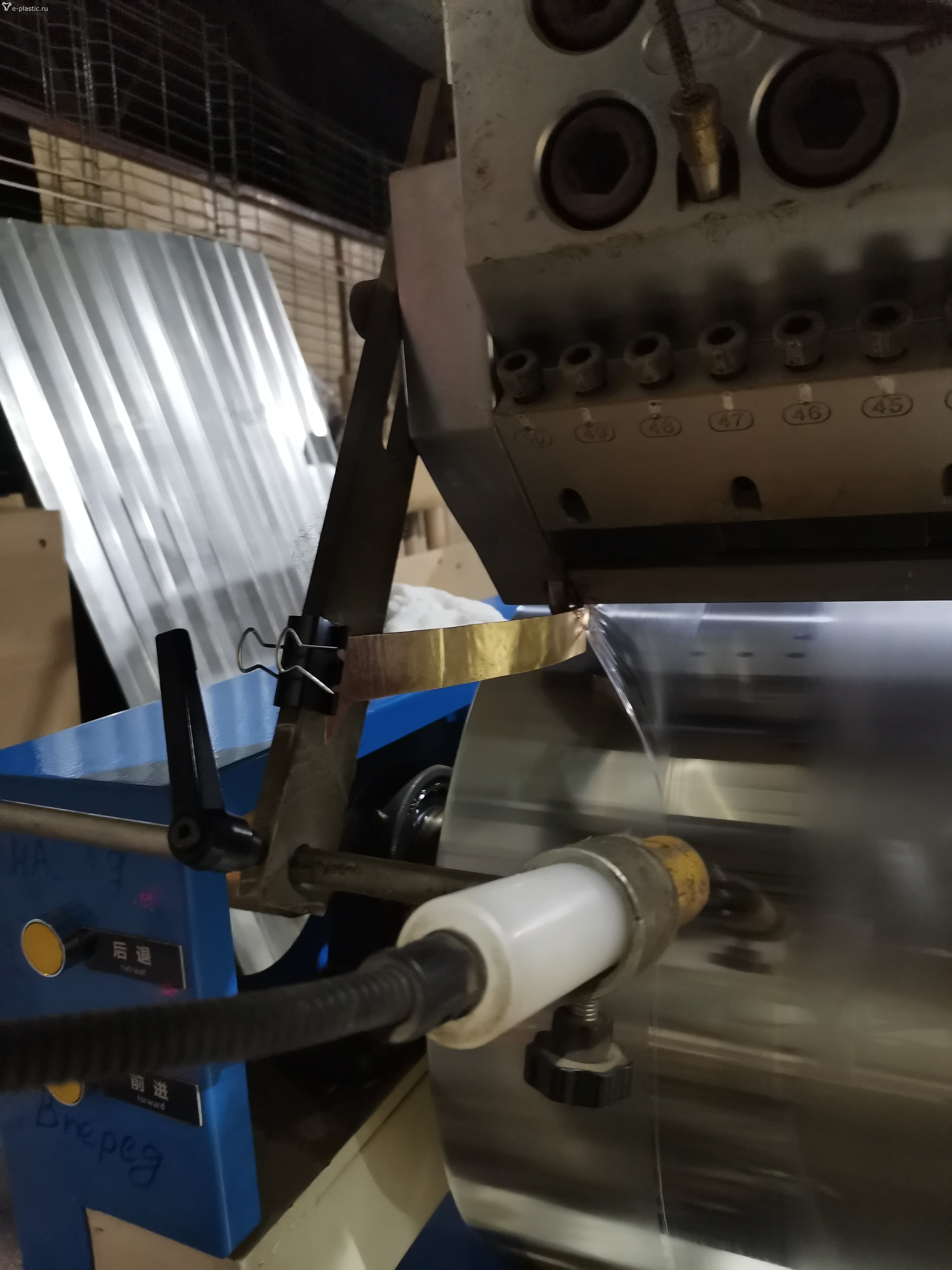

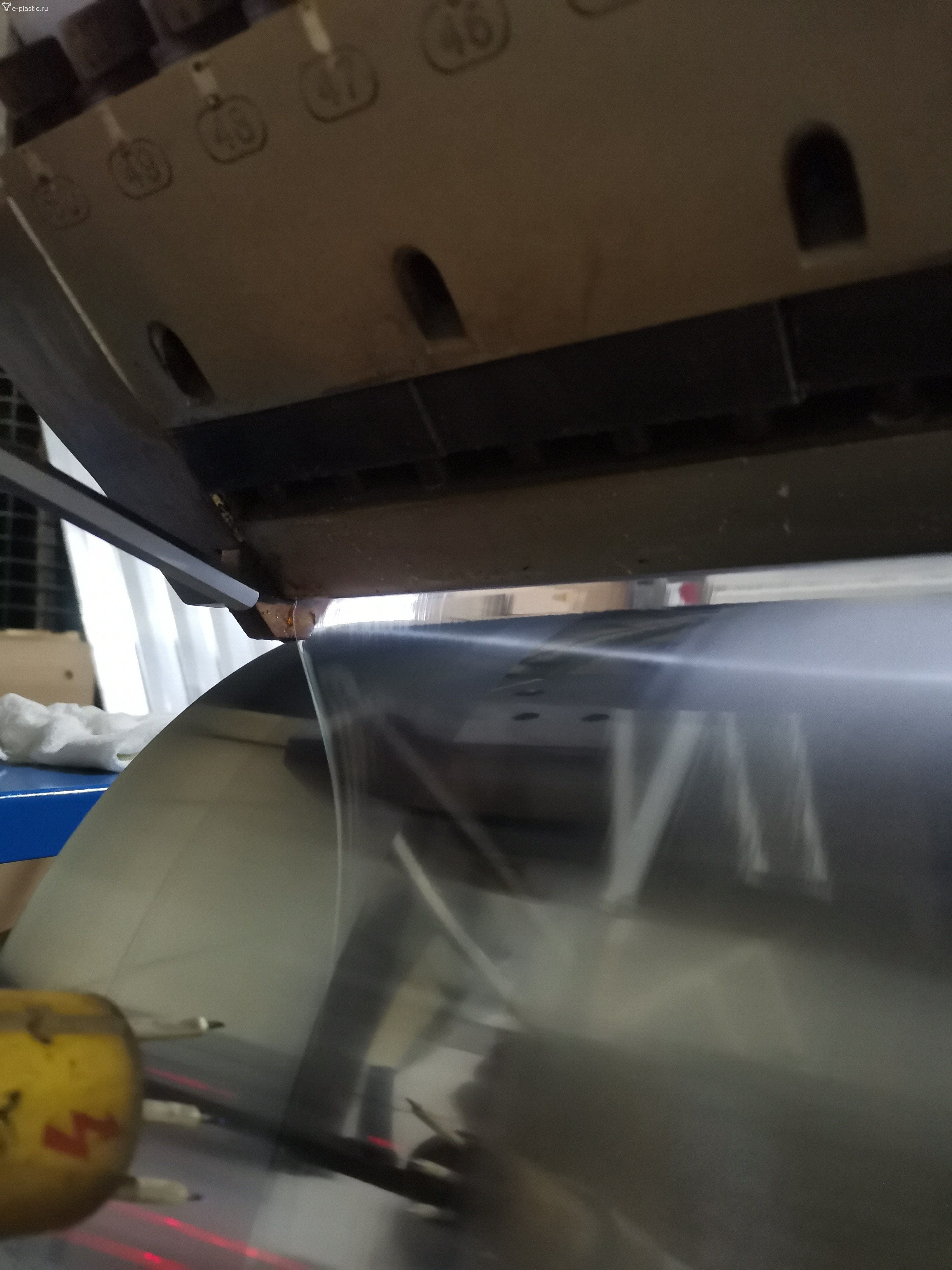

Счастье было не долгим. Опять с правой стороны начала прыгать обрезь-отсюда и линия кристализации начала плавать. Расплав стекает по медной пластине не равномерно, как будто адгезии не хватает. Сделал вот такую прибуду...

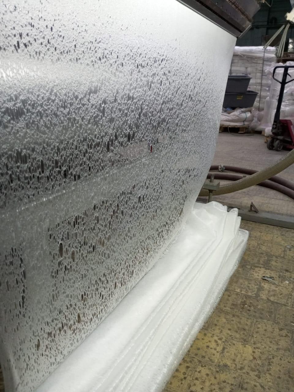

Добрый день ! Кто может подскажет по какой причине пленка вытекая из головы пузыриться и липнет к губе , при этом чем только не брызгали всё равно липнет , а когда начинаешь заводить на валы она вообще превращается в сетку

Здравствуйте. Вода не могла попасть в шнек?
