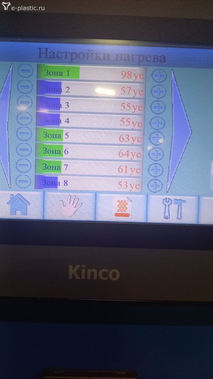

Всем здравствуйте! Подскажите, в чем может быть проблема.. Изначально было все нормально, дули 1.5 литра. Переставляли матрицу 0.5, после обратно 1.5 и появились кольца на дне на обеих бутылках.
Машина полуавтомат D-88
Температура по зонам снизу вверх:
1 зона - 130
2 зона - 50
3 зона - 55
4 зона - 55
5 зона - 65
6 зона - 90
Задержка левого штока 30… правого 27
Скорость карусели 16
Заранее спасибо за любую помощь!
1 зона - 130
2 зона - 50
3 зона - 55
4 зона - 55
5 зона - 65
6 зона - 90

Доброго.
Нагрев равномерно скиньте.
Или можно задержку чуть уменьшить.

Нагрев по всем зонам по чуть-чуть уменьшите, по паре единиц.Александр Иванов писал(а): ↑25 авг 2024, 20:58Доброго.
Я извиняюсь. Не совсем Вас понял?
Материал при этом подтянется в среднюю часть бутылки, кольца должны пропасть.
Второй вариант устранения колец - уменьшение задержки ПВ.
Можно комбинировать оба.

Добрый вечер.Ivan5559156 писал(а): ↑27 авг 2024, 08:58.... проблема еще вот в чем при уменьшении температуры с низу горит горло но дно нормальное начинаешь снижать температуру на горло начинает идти белое дно. убавление предвыдува начинает образовываться еле заметное кольцо на горле.
Не должно горло гореть при снижении нагрева по дну.
Общая температура в печи понижается?
То, что при снижении нагрева по горлу дно белеет, естественно - материал остаётся вверху.
Не слишком резко настройки меняете?

В принципе - верно.Александр Иванов писал(а): ↑28 авг 2024, 20:18Братка, на сколько мне объясняли, горловую и донную часть преформы нужно разогревать хорошо. У меня на горловой сейчас стоит 125, а на донной 75...т.е. на самой нижней 125 на самой верхней 75.. и ещё на второй сверху 65.. она то и отвечает за белые ножки... У меня бывало, что когда плохо прогревал дно, образовалась трещина в донной части во время выдува.. Поэтому теперь дно хорошо прогреваю
Но настройки печи для вашего станка и для Кропоткинской машины по соотношению значений между уровнями нагрева отличаются изрядно из-за особенностей конструкций.
Т.е. при соотношении между, к примеру, 3 уровнем и 7, 65/95 - на вашем станке все отлично, а на Кропоткине будет гореть или, как минимум, "уплывать" дно из-за сильного разогрева.

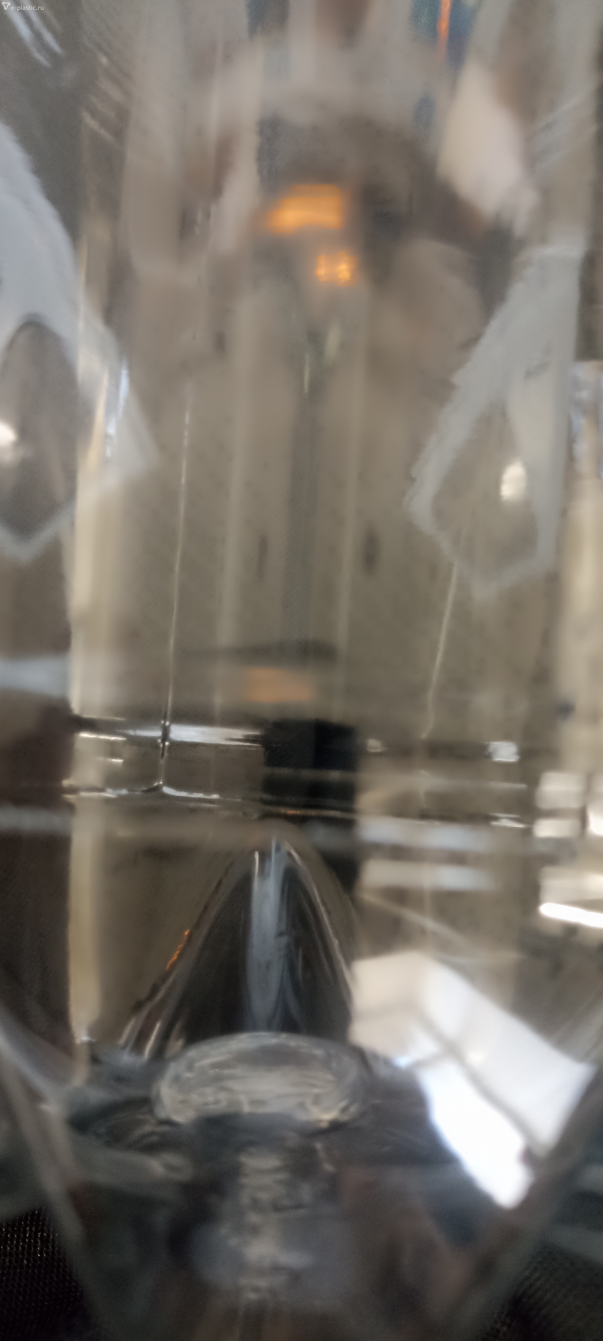

Дую 1,5 , не первый раз попадаю на эту преформу, для меня проблемная.

Добрый день.Volodei 26 r писал(а): ↑19 сен 2024, 10:04Дую 1,5 , не первый раз попадаю на эту преформу, для меня проблемная.
Попробуйте немного уменьшить нагрев (равномерно по всем зонам) и/или увеличить давление ПВ на 1-1,5 бара

1. Уменьшить нагрев с донной части.
2. Поднять датчик положения предвыдува
3. Отрегулировать давление предвыдува
