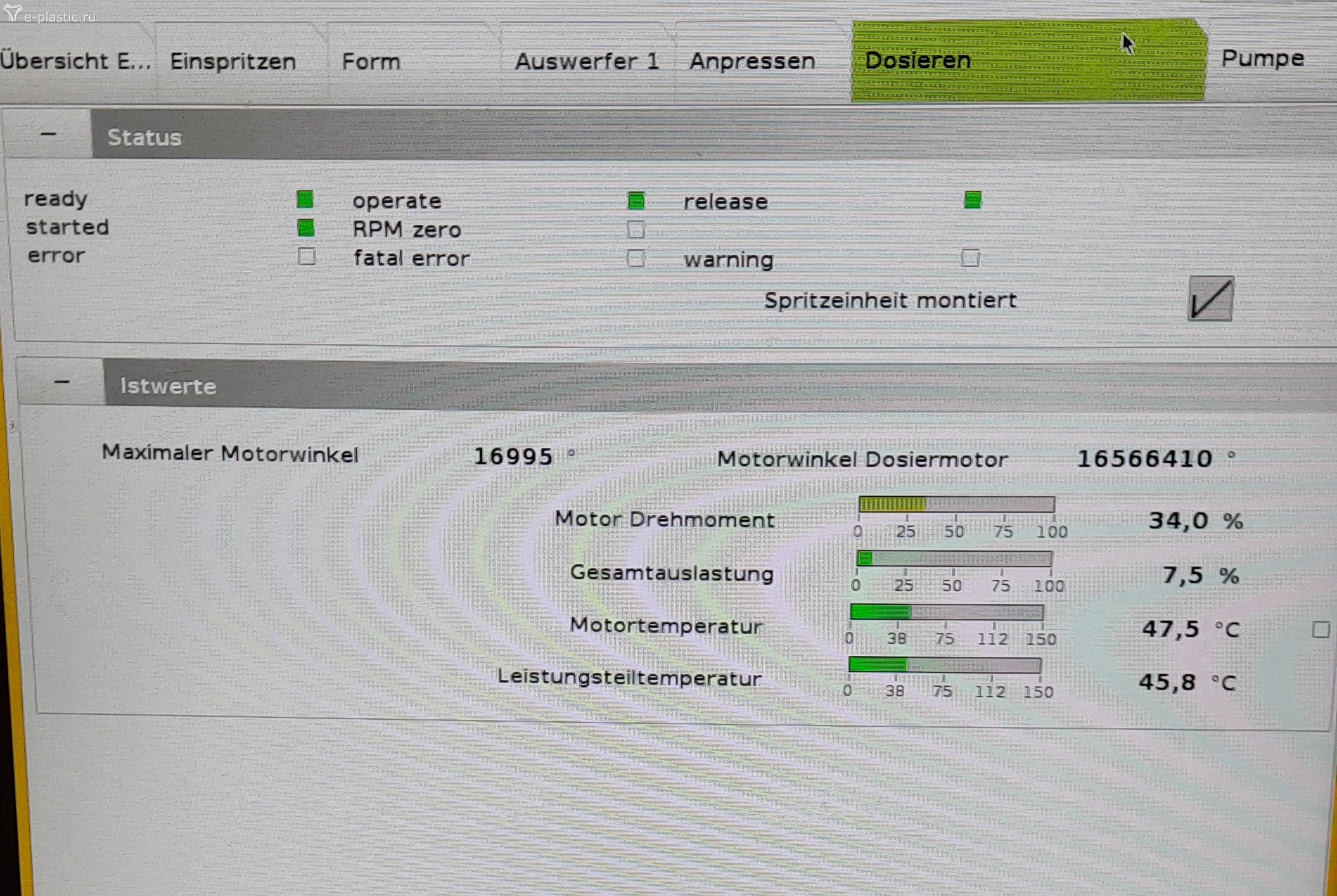

Поделитесь, пожалуйста, идеями по решению следующей проблемы:
Имеется электрический ТПА, периодически, в начале цикла дозирования сервомотор привода шнека впадает в ступор, как будто бы его клинит (вращающий момент на панели -порядка 60%), вывести из этого состояния можно выключив мотор, прокрутив вполоборота и включая обратно - работает, ещё несколько циклов дозирования и впрыска. Потом всё повторяется. По механике всё хорошо, крутится легко. Сам привод (мотор+резольвер) была возможность подкинуть с соседней рабочей машины, симптомы те же. Ошибок нет.

Машина какая и управление? Что значит по механике хорошо ? Без материала в ручнике всё крутит ?SAK писал(а): 01 июн 2024, 00:21 Поделитесь, пожалуйста, идеями по решению следующей проблемы:
Тогда по идее шарикорезьба ( точного названия на русском не знаю) не должна клинить. Хотя кто знает. Понятно просто так не заглянешь. С энгель связи нету . Статус репорт решил бы сразу проблему.
Можете заглянуть в status servoantriebe. ( не знаю на каком языке машина) . Заходите на Dosieren.
Там есть maximale motorwinkel. Когда клинит посмотрите не превышает ли заданное значение.
Там же есть два значения температуры мотора.
Странно что ошибок нет .
А может просто банально наконечник шнека рассыпается и подклинивает?

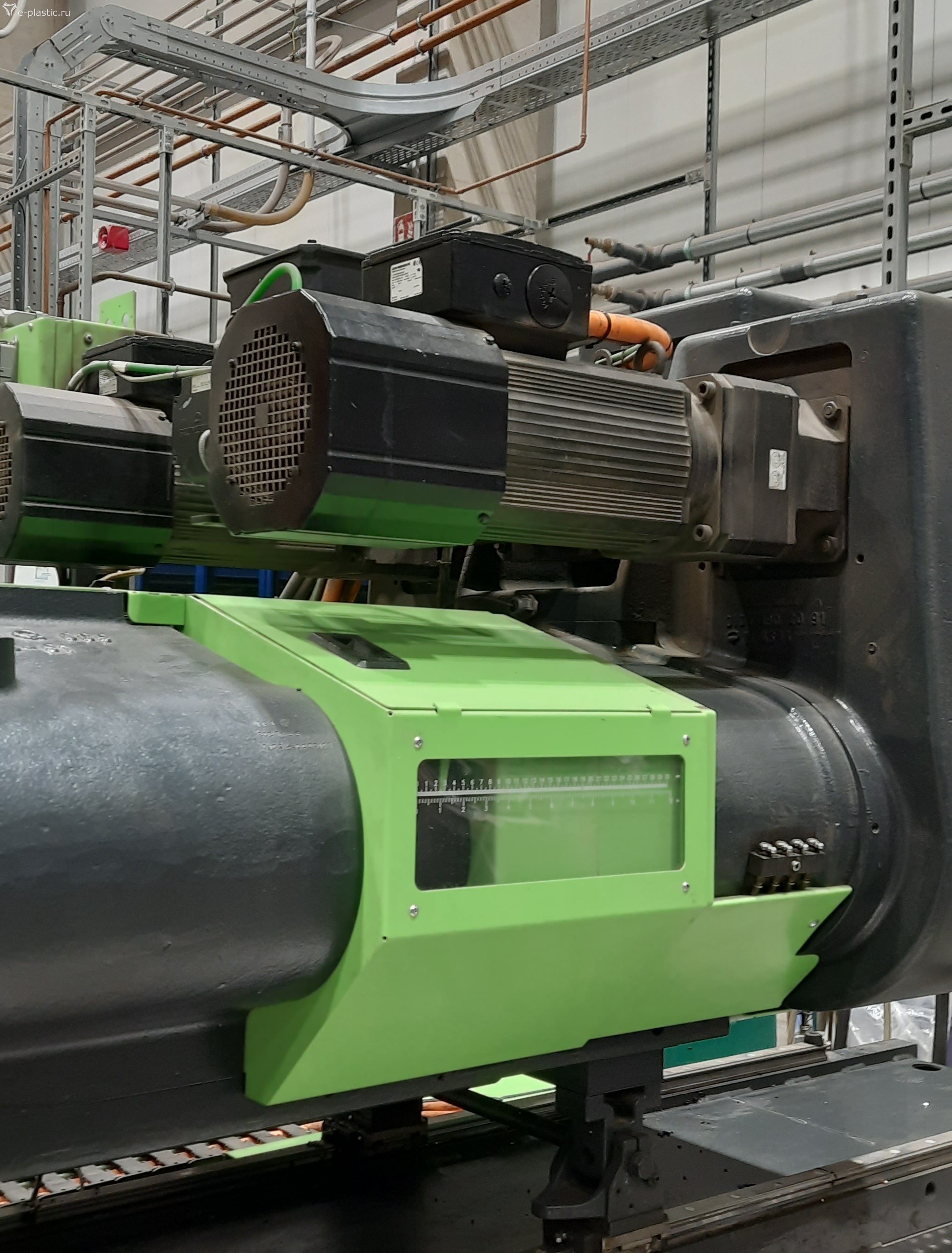

Я почему про управление спросил. CC200 , по крайней мере у нас встречался подрбный нюанс. Машина отказывалась неожиданно переключаться на набор . Лечили ( по совету техника ) , устанокой декомпрессии до набора . Вернее только значение скорости, путь оставляли 0. Даже при минимальном значении , машина начинала крутить . Это довольно распространённый заскок на CC 200 . Часто не хватает определённого толчка. Попробуйте, может поможет, если конечно у вас уже не активированно.
Момент вращения я не имел ввиду. Хотя почему такие разбросы не понятно. Нагрузка? Если интересно, вот так выглядит на CC 300 . Там виден и угол наклона в градусах.

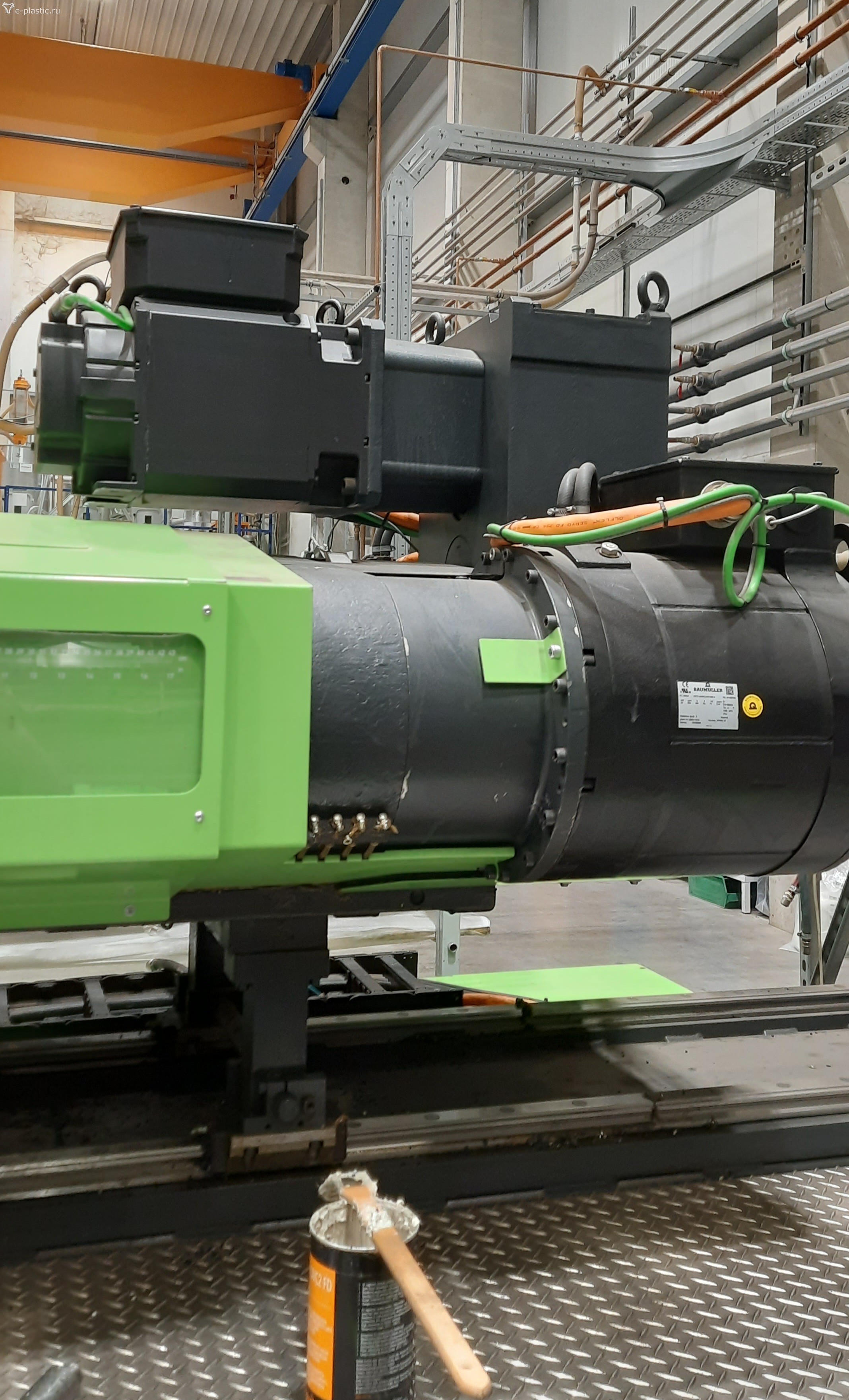

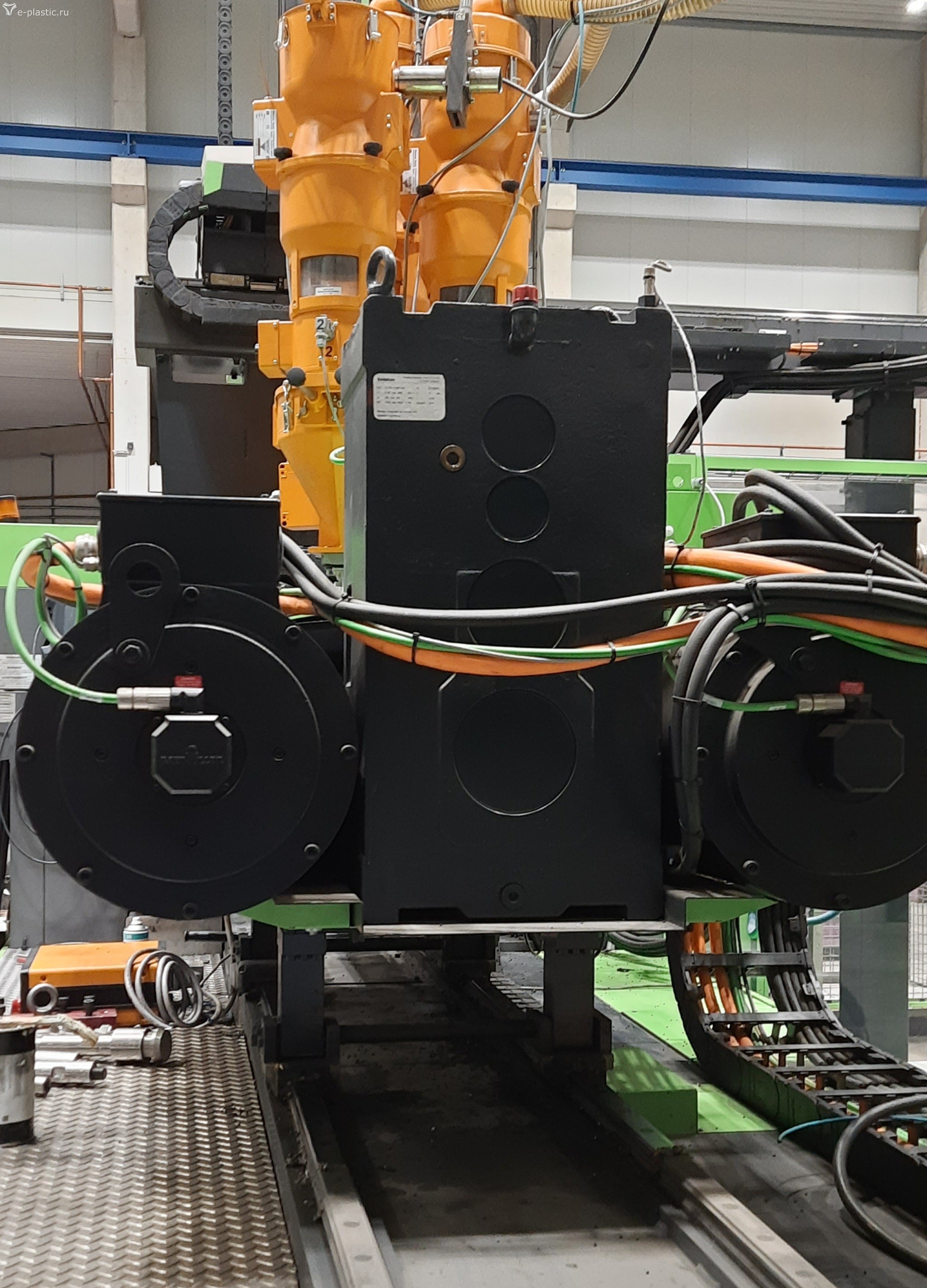

Странно. Кстати. У вас какой принцип ? Они могут отличаться по расположению моторов. Это 280 и 380 тонн . Один год выпуска.SAK писал(а): 02 июн 2024, 21:12 Машинам более 10 лет. Делаем тару для собственных нужд. Я не нашёл, как программа отслеживает положение мотора, кроме как по углу поворота и количеству оборотов (т.е. по резольверу, установленному на моторе)... может действительно есть какой-то потенциометр (типа линейки), при этом как вы пишите идёт сравнение двух величин и может не даваться команда на запуск... только вот, сигнал на мотор идёт, он стартует и тут же как при неправильной фазировке впадает в ступор под нагрузкой, т.е. токи большие (момент вращения большой) - и начинает дико греться. Пробовал менять путь декомпрессии до набора, скорость не пробовал. Завтра проверим, а вдруг.

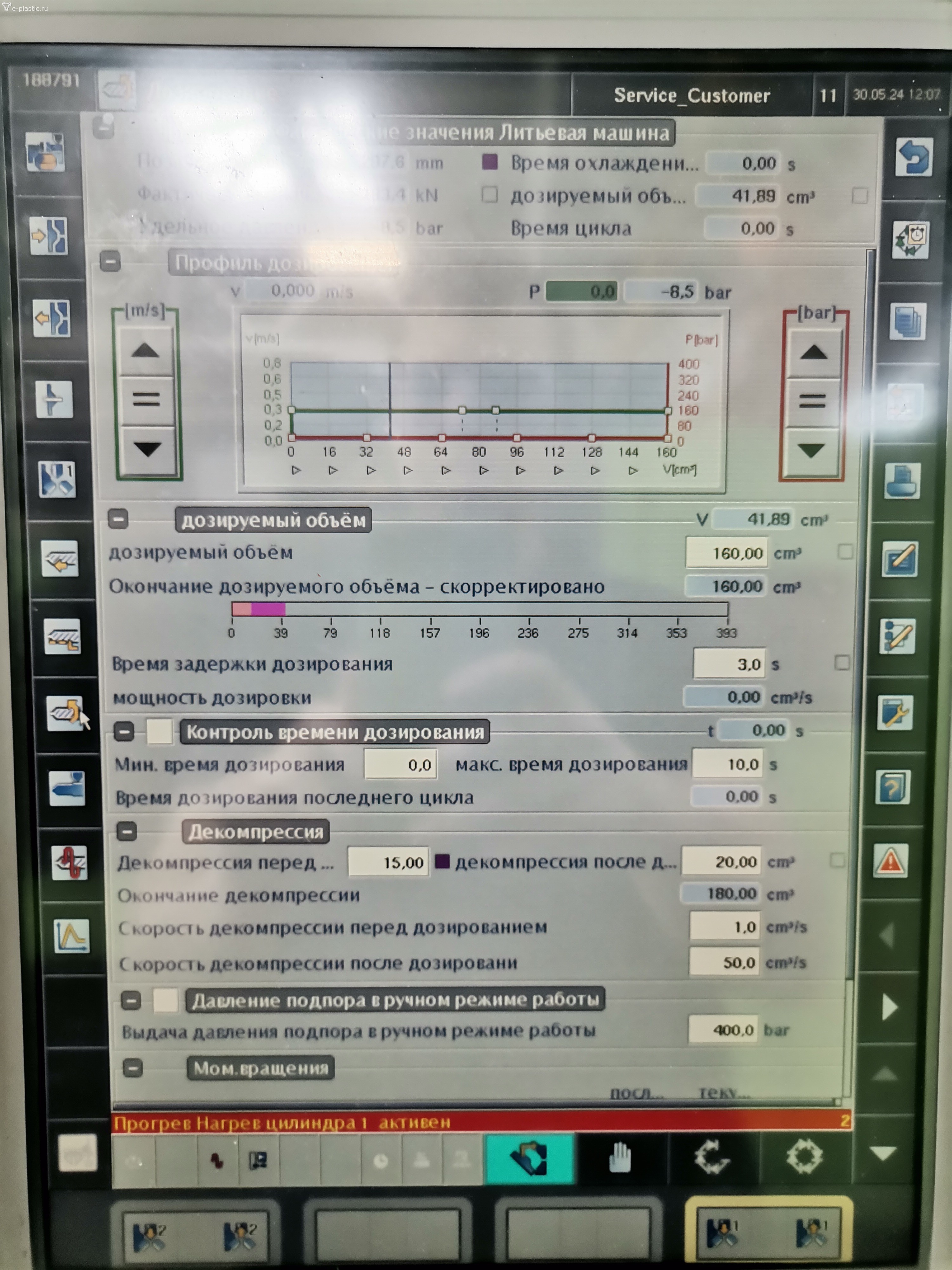

Интересно, а скорость набора, т.е. вращения шнека как-то регулируется? В профиле дозирования меняется скорость вращения шнека?

Естественно. Синяя линия это скорость, красная давление ( оно же противодавление) почему занижено? Слева вверх вниз клавиши просто тыкайте и измените весь профили . Если ткнёте в график , он откроется в новом окне. Там можно менять скорость и давление частями .
Скорость декомпрессии до набора добавьте . 1 это мало от 5 примерно
Наконец-то хоть кто-то в кубиках работает. Приятно посмотреть.
И ещё. Вполне возможно, что из-за давления у вас нет набора. На электрических можете задирать до самого верха. Машина сама берет сколько нужно
