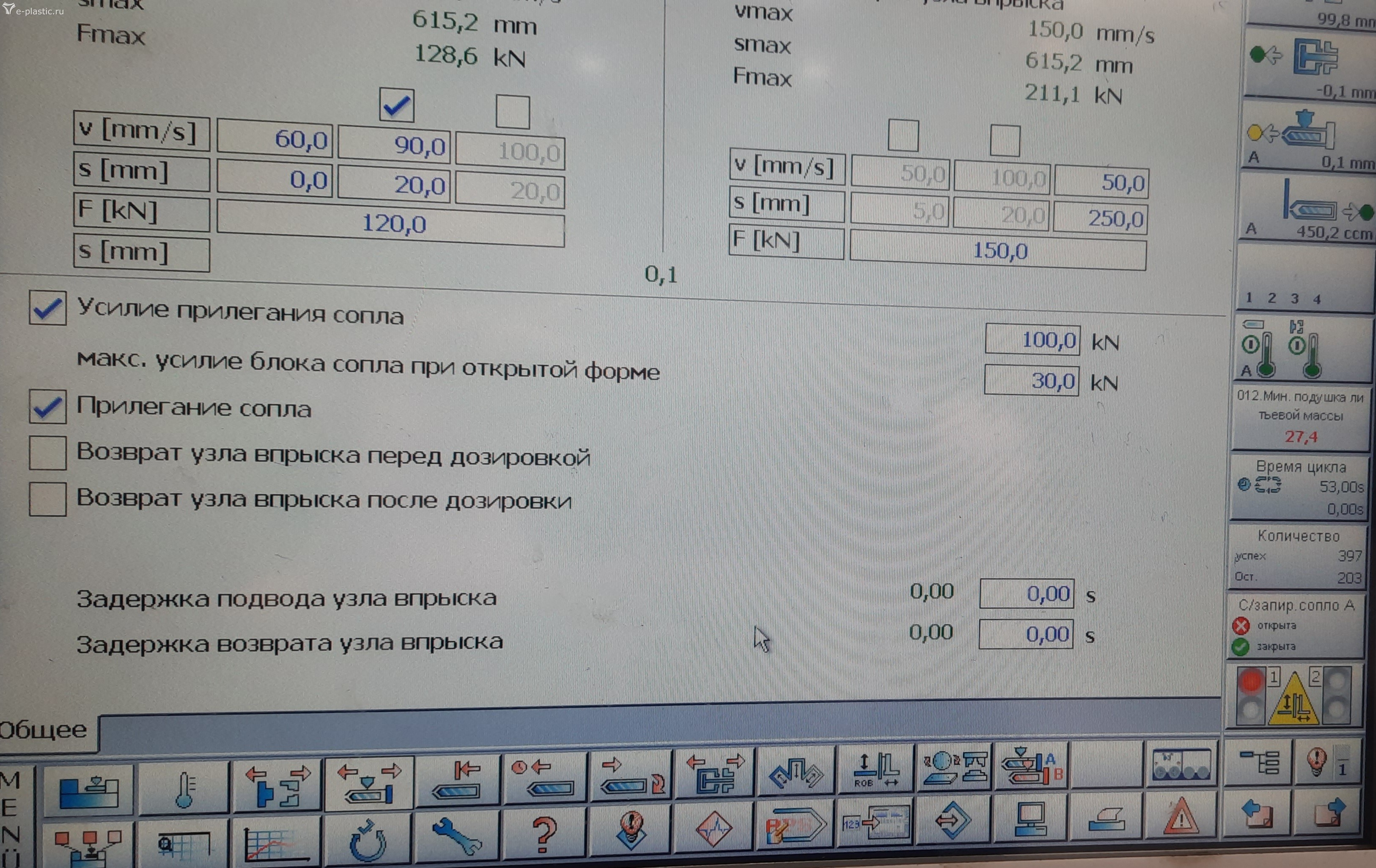

#91 Сообщение Артур69 » 26 мар 2024, 15:11
MASTER писал(а): 26 мар 2024, 15:07
Олька писал(а): 26 мар 2024, 12:35
Отвод сопла перед открытием п/ф.
так и делаю
Прямо такая функция или просто большая выдержка времени отвода ?

Re: Литье стеклонаполенного полиамида 6
#92 Сообщение MASTER » 26 мар 2024, 15:13
у меня функция отвод после набора
#94 Сообщение Артур69 » 26 мар 2024, 15:16
MASTER писал(а): 26 мар 2024, 15:13 у меня функция отвод после набора
Понятно. Её к набору не привяжешь. Имею ввиду что-бы увеличить выдержку. Поэтому предлагал до набора. Машина ждёт отвод , затем дозирует .
