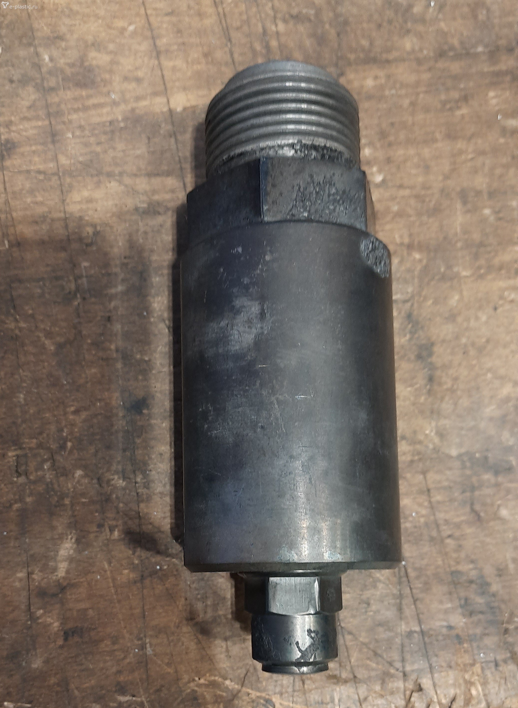

Заказ и замена болтов. Чертеж головы. Сопла в процессе изготовления.

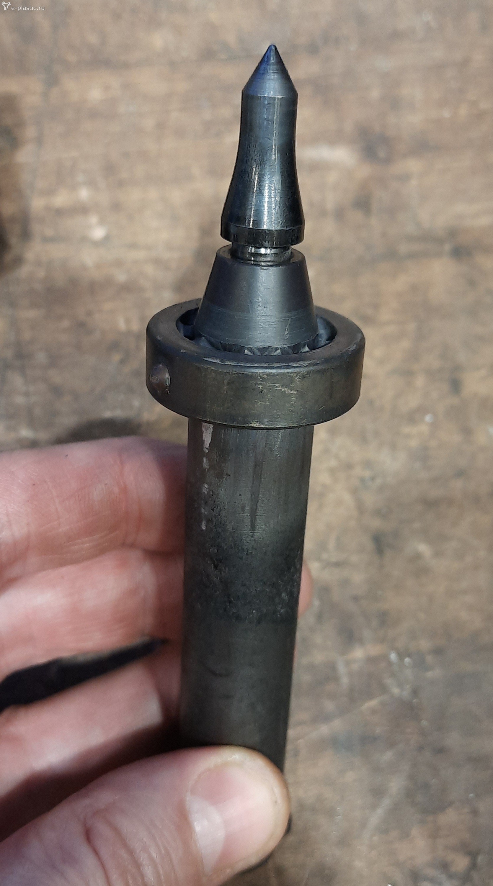

Как и обещали: Китай свою часть работы выполнил. Далее доставка 25 дней. Вторая партия за Москвой. Интересно кто первый? За такие рубли можно и подсуетится. Сейчас спросим. Москва говорит: Все под контролем. Не начинали. Подготовка завершена. В с роки уложимся.
Сообщения: 5750
Re: Изготовление сопел (мундштуков) для ТПА.
#105 Сообщение ЗЮМ » 30 май 2024, 16:41
С позволения Оксаны докладываем. Китайцы молодцы. Сопла приехали домой. Заказчик доволен. А Москва тупит.Известий о готовности сопел пока нет. Как в работе Китай будем посмотреть. Отзывы ждём.
За это сообщение автора Павлов Сергей поблагодарил:
Сообщения: 5750
#112 Сообщение ЗЮМ » 16 июл 2024, 11:22
Доброе утро. Сергей, народ интересуется какая сталь? Отзыв по соплам от Оксаны будет осенью {Китай-Россия}. Все в активной работе . И новые головы в том числе. В плане дальнейшие смены голов. Краткий экспресс опрос участников движения.

Выглядят похоже . Хотите все энгели на открытые сопла перевести. Оригинал все перекрываемые внутри .

У меня обычный токарь, с прямыми руками, точил мундштуки из Ст45. Закаливал только наконечник до 40-46HRC. Конусные сверла делал сам. Работали мундштуки по несколько месяцев без проблем.

ЗЮМ писал(а): 16 июл 2024, 11:22 Доброе утро. Сергей, народ интересуется какая сталь? Отзыв по соплам от Оксаны будет осенью {Китай-Россия}. Все в активной работе . И новые головы в том числе. В плане дальнейшие смены голов. Краткий экспресс опрос участников движения.
Так в чертеже же есть - 1.2344 48-52 HRC , калили в вакууме, первое фото - как раз после термички.

Шероховатость внутреннего канала какую реально делаете?

#117 Сообщение Павлов Сергей » 25 июл 2024, 12:10
KsunReh писал(а): 25 июл 2024, 11:57
Павлов Сергей писал(а): 16 июл 2024, 09:58 Присоединяемся к импортозамещению :men:
Добрый день!
Для себя сделали Ra 0.8
Эррозия позволяет сделать и почище , но нужно ли это ?
