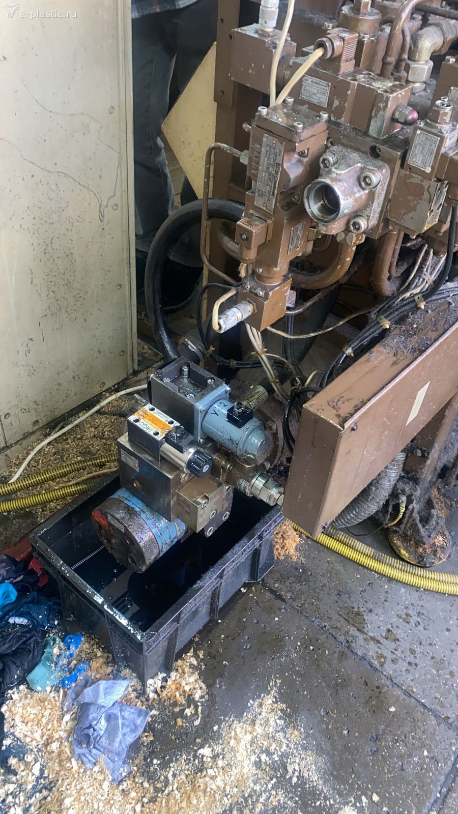

Механику на заметку: ТПА Куаси в частности 105/32 и 170/55. Комплектовались Шестеренчатыми насосами, шиберными пластинчатыми ORSTA DDR, шиберными пластинчатыми фирмы SAUER ФРГ. ПОСЛЕДНИЕ конструктивно идентичны но размерчики разнятся. Например вал 25 мм ORSTA. 24 мм SAUER. Посадочные и присоединительные также разнятся. То же столкнулись с заменой НАСОСА ORSTы в нашем случае на SAUER. Как выглядит.Продавцы характеристик зачастую не знают и не опубликовывают. Решил показать SAUER для Куаси 170/55. С шильдиком. Долго выясняли у продавца параметры. И с какой машины гидропривод в сборе по производительности. Толи со 105-ки, то ли со 170-ки. Разобрались. Фото из яндекса. Кстати в продаже. Если кто ищет. Найдёте. 43/26 кубики. 044- габарит. L- левого вращения.

Доброе утро всем.Машина запустилась без осложнений.Попробовал погонять регулировку давления и добился что реветь начала.Это ревет предохранительный клапан.Выставил по норме машина чуть свистит.Регулировки все работают.Загрузка хорошая,масло нигде не капает.Теперь нарабатывать.Спасибо всем неравнодушным.Заранее всех с праздниками.Хорошо когда можно посоветоваться и просто проговорить причины ,к сожалению опыт передавать некому.Но нос вешать не надо.Внуки на подходе.
