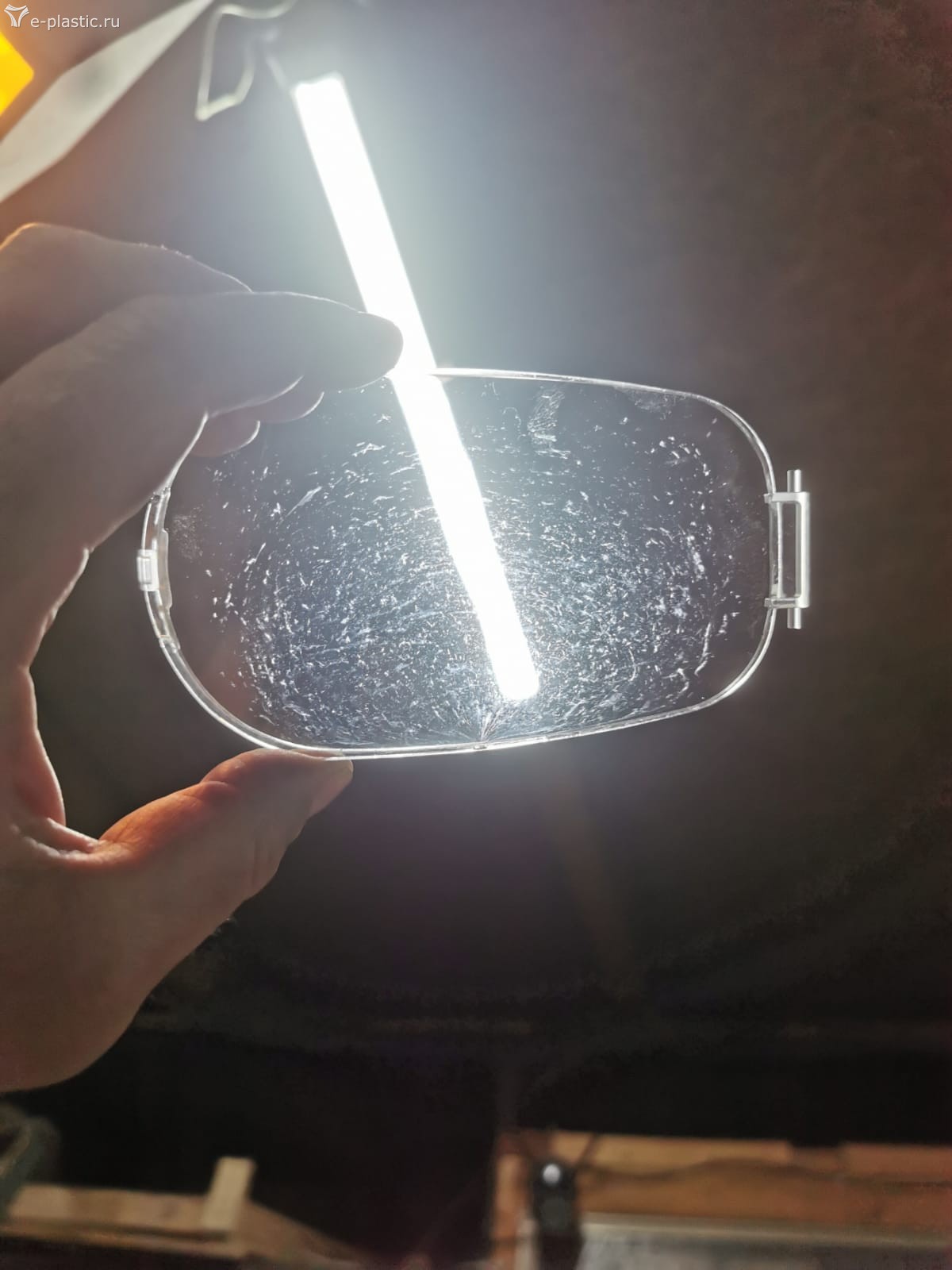

Уберите скорость загрузки, уберите до минимума противодавление, добавьте декомпрессию . 0,5 мм машина и не видит . Только менять не всё сразу.
Подгоните, если скорость не поможет загрузку под цикл задержкой. Надозировали ,декомпрессия и сразу форма открывается.

#35 Сообщение Артур69 » 10 фев 2024, 00:27
У вас сопло с нагревателем? Перекрываемое?

#36 Сообщение Optimist3107 » 10 фев 2024, 00:34
Артур69 писал(а):
10 фев 2024, 00:11
Объясните пожалуйста, если уменьшить скорость загрузки, то материал будет больше времени в мат цилиндре находиться , тогда по идее будет больше гореть, не?
а декомпрессию какую сделать?

#40 Сообщение Артур69 » 10 фев 2024, 00:58
Optimist3107 писал(а):
10 фев 2024, 00:45
Артур69 писал(а):
10 фев 2024, 00:40
Он у вас скорее будет гореть если на полной скорости дозировать . Там происходит смешивание потоков расплава и гранулы , трудно объяснить. Декомпрессию 3мм . Противодавление уберите совсем и добавляйте по 5 бар . До сабильного процесса.
ок, шеф, будем пробовать))
у нас тут вон че вылезло
Это после противодавления ? Ещё впрыск тоже не фонтан. Начало всегда медленно. 10 40 40 20 примерно так

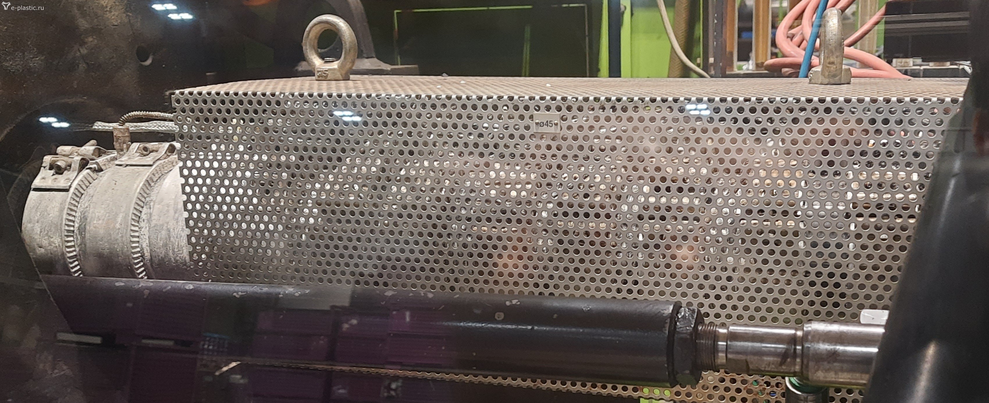

#47 Сообщение Optimist3107 » 13 фев 2024, 02:09
Доброй ночи, господа и дамы!
Постараюсь ответить всем одним сообщением.
Итак: результат мы получили, все пошло отлично. Стекло чистое.
Наладчик, почитав ответы уважаемого Артура, че-то пошаманил с температурой в шнеке и все взлетело.
Я как неспециалист, подробно не объясню.
Материал перегорал в шнеке.
Машине меньше года, вся наша команда - профаны, плюс наладчик самоучка))
В итоге, пошло хорошее изделие, ночь отработал наладчик (еще было немного желтизны, но приемлемой) , полдня я, шло хорошо, остаток дня и ночь человек вообще далекий от литья. В ночь начался скрип при наборе дозы. Я узнал об этом только утром, когда сменил работника.
Позже пришел наладчик и обратил внимание, что в бункерной зоне и зоне за ней температура на соответствует заданной, а держиться ниже и постепенно падает.
Когда обратили на это внимание, заданная в бункерной была 250, фактическая 235 и падала. Стали снижать заданную, чтоб не было большого разрыва. Это было в полдень. К весеру, темература в бункерной упала до 180. Варианты были следующие - термопара, нагреватель , реле. Что интересно, после ночи работы ,к утру машина набрала заданную температуру. Утром работу остановили, некому было продолжить.
Продавец машины сказал, что это точно не термопара. Что скрип - распространенная проблема при работе с жестки материалом, типа ПК, это недогретый материал.
Пока все. Завтра с пирометром буду смотреть как работают нагреватели. Материала осталось на 4 тысячи изделий, хотелось бы выработать, если разберемся с нагревом и скрипом. Я видео со звуком записал, выложу ссылку следующим сообщением.

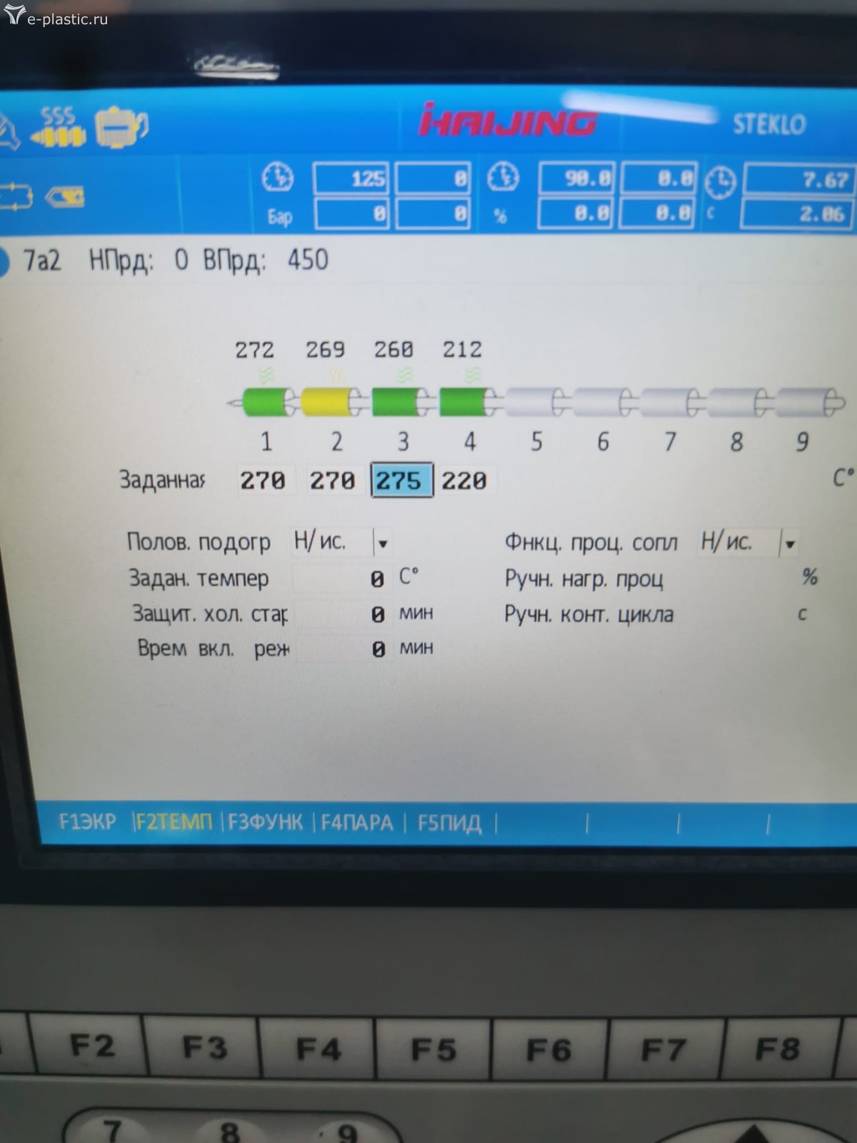

#48 Сообщение Optimist3107 » 13 фев 2024, 02:13
Видео со скрипом
https://disk.yandex.ru/i/5XI874SsYmgYxg
скрин с температурой, последние две зоны не держат

#50 Сообщение Артур69 » 13 фев 2024, 07:09
Скрип из за низких температур . Нагреватель скорее всего накрылся или предохранитель смотрите . У вас там подушка охлаждения в зоне загрузки функционирует? Проверяйте все нагреватели. Скорее всего одна термопара ( датчик ) идёт на несколько.
Вообще, как-то слишком мало зон нагрева .

#51 Сообщение Олька » 13 фев 2024, 08:22
13 фев 2024, 02:13
Видео со скрипом
Проверьте правильность настроек температуры. Верхний-нижний предел. У Вас зона загрузки охлаждается! Если да, то 4я зона вообще не нагрелась бы! Ну пробегитесь по нагревателям, может автомат сработал. Термопара я думаю нормальная. Для нормального ПК такая температура низковата! И смажне шнек! С права от бункера, на кожухе есть "крышечка" там на ней масленка нарисована. Капните на шнек пару капель масла. И скрип уйдет.
Да про скрип все так сказали. Зон нагрева мало, но уж что есть...это вообще наш первый станок, покупая на это и не смотрели.
По нагреву пока неясная ситуация. Нагреватели и пары в порядке. Сейчас чтото все зоны не держат температуру, наладчик сказал, что залез кудато в настройки темературы, что-то менял, что не помнит, экран не сфотонрафировал, есть подозрение что проблема в этом.
То есть набирает до заданной, а потом начинает отключать нагреватели и остывает.
Это все со слов, сегодня не мог попасть на производство. Завтра-послезавтра поеду смотреть своими глазами, что там..... что ни день - то головняк :ps_ih:

+- допуски ? В настройки защиты. Можно ставить прикаких ошибках выключается нагрев. Функция нагреваться вместе. Все зоны подстраиваются друг под друга. Одна не греется, остальные тоже . Больше пока в голову ничего не приходит. Может ещё чего вспомню.
Похоже какая-то зона или не о ключается, перескакивает допуск и всё вырубается. Поднимите допуски до максимума. Попробуйте температуру охлаждения поставить такую же как заданная рабочая.
13k91

По температурам не стоит задавать пониженную температуру если температура падает. Чревато поломкой шнека. Проверяйте нагреватели, контакторы, если стоят твердотельные реле, они, как правило, долго не выходят из строя. Хорошо бы на ТПА установить бункер- сушилку. По перегоревшим включениям. Минимизируйте кратковременные до 10минут остановки ТПА. При долговременных остановках (перерыв на обед, пере смена) перекрыть подачу сырья. Оставить в цилиндре минимальное количество сырья. Снизить на время остановки температуру до 150℃. Ну и все выше перечисленные советы коллег. Чистить цилиндр и шнек можно Asaclean PT, кажется в Руспласте продается.

После всяких манипуляций с нагревателями или их заменой , будь то цилиндр или гк , желательно включать Optimierung ( Lernen) . У всех по разному называется. Оптимизация или обучение нагрева . На некоторых эта функция включается автоматически, на некоторых нужно самому. Функция кака раз для стабильного нагрева. Без скачков вверх вниз . Актуальная температура должна быть ниже 100 градусов , иначе программа не срабатывает.

Ну до ладно! Зон мало! На KuASY их вообще три! Все работает и льется!
Просто наладчику нечего лезть туда куда не нужно!!!

На энгеле примерно этого размера вон сколько нагревателей. Можно конечно обойтись, но весьма практично. Особенно с непростыми материалами :-):

Подозреваю, что он в настройки P, I , D нагревателей залез . Поэтому предложил автоматическую оптимизацию .
