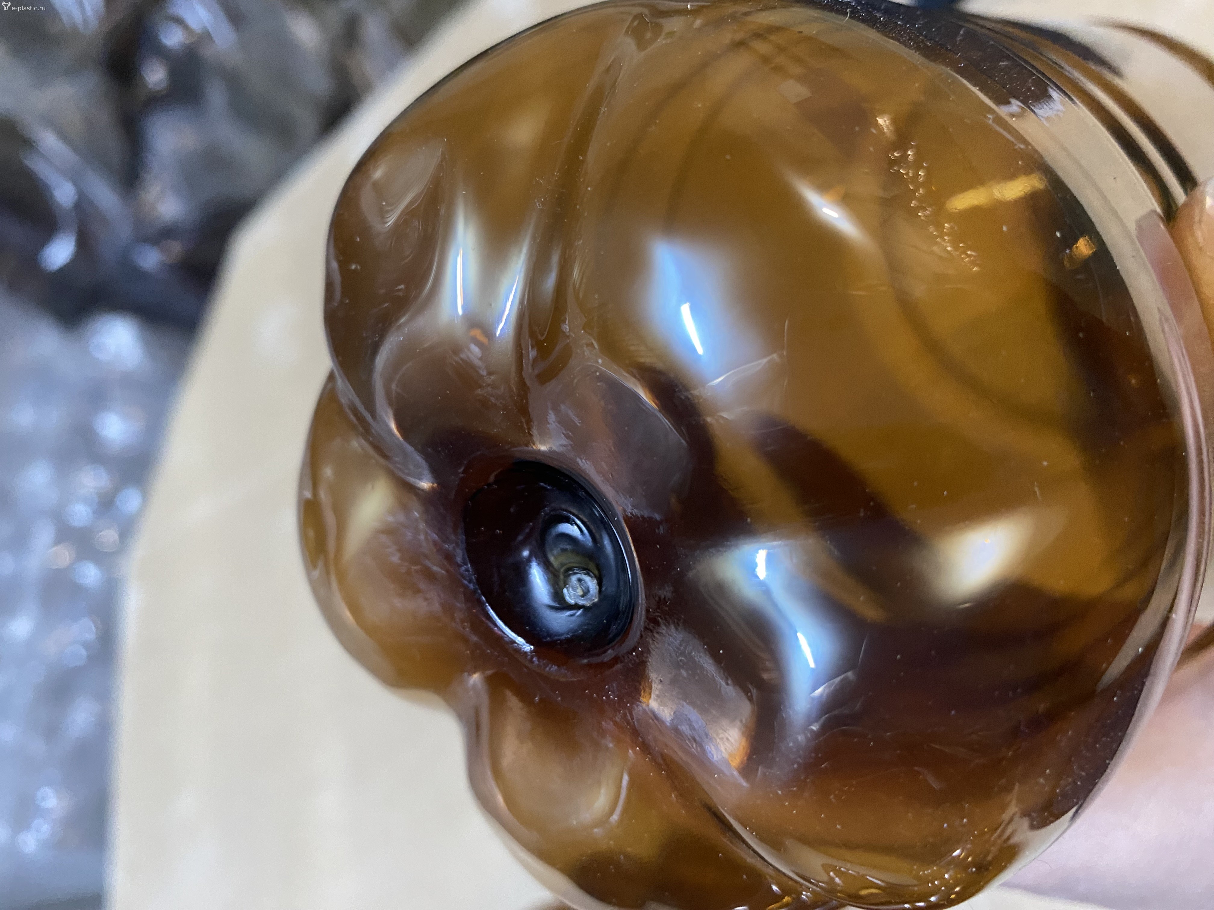

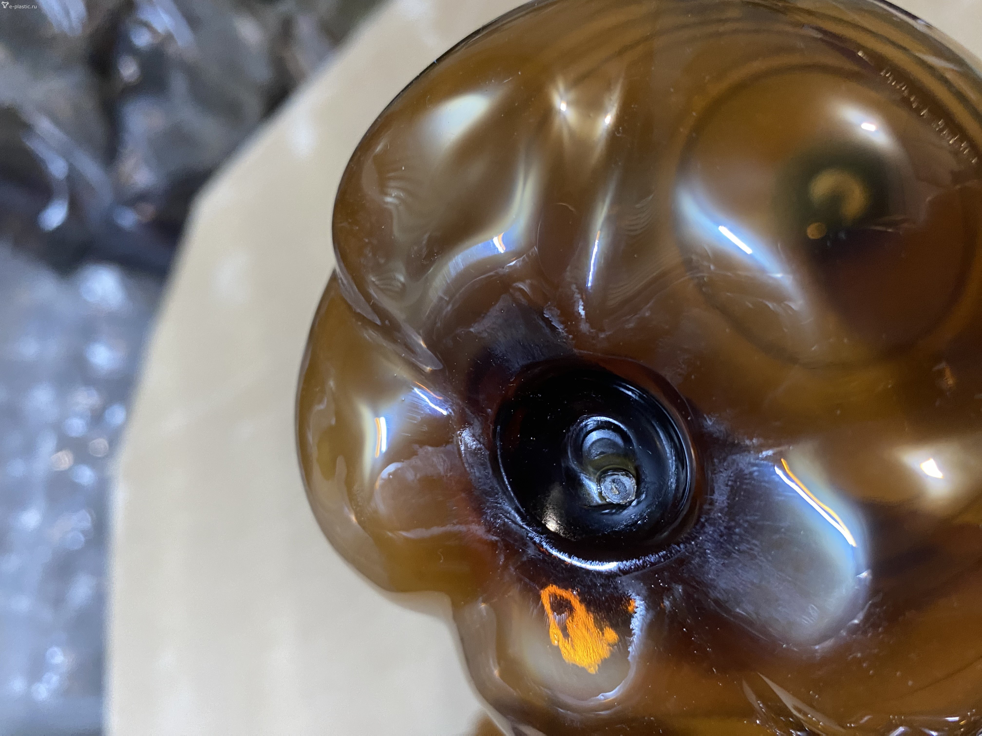

#1448 Сообщение Volodei 26 r » 26 дек 2023, 15:15
Почему так, шток бьëт не ровно, штока ровные все. Такая херня через несколько циклов.
Hose
Сообщения: 39
Зарегистрирован: 28 фев 2018, 21:26
Город: Псков
#1449 Сообщение Hose » 26 дек 2023, 15:49
Volodei 26 r писал(а): 26 дек 2023, 15:15 Почему так, шток бьëт не ровно, штока ровные все. Такая херня через несколько циклов.
Могу предположить что давление пв великовато... воздух обгоняет шток, так сказать... поскольку задержку вы не можете регулировать, то только давлением работать...

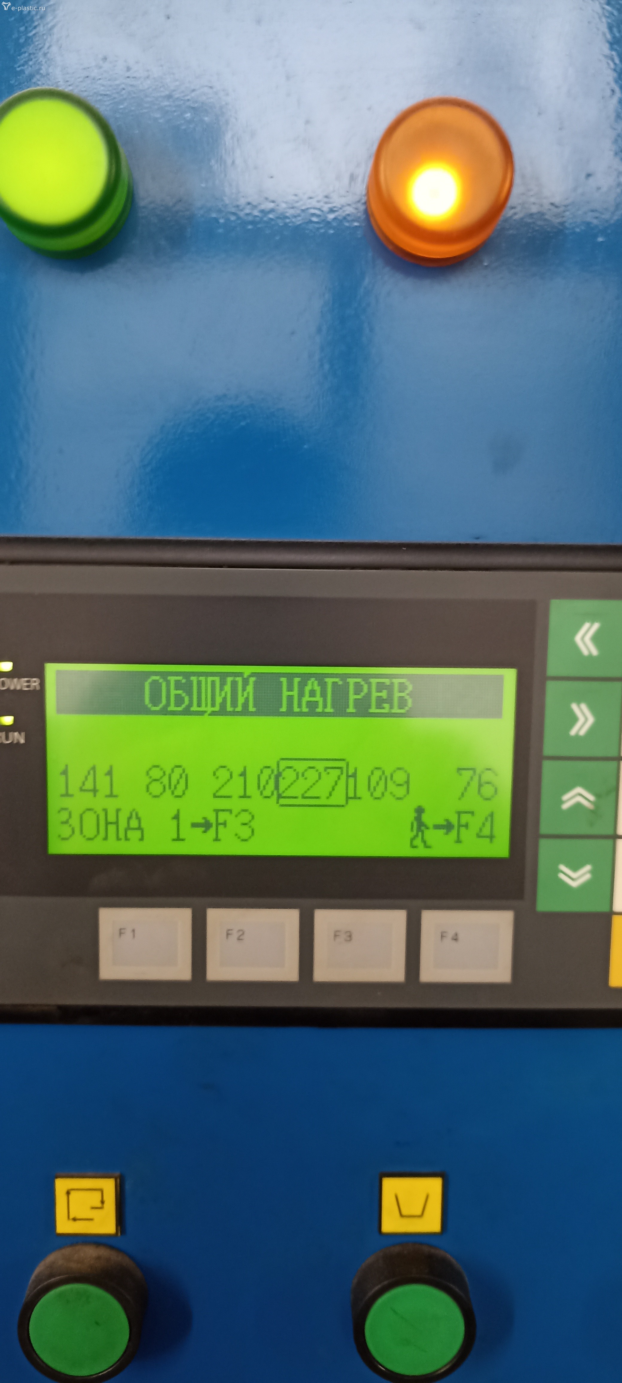

#1452 Сообщение Volodei 26 r » 27 дек 2023, 08:39
Если я давление п. в. уменьшу мне тогда надо сделать меньше температуру 6 лампы?
Volodei 26 r
Сообщения: 34
Зарегистрирован: 28 фев 2023, 09:10
Город: Зеленокумск
#1453 Сообщение Volodei 26 r » 27 дек 2023, 08:45
Подскажите с температурой?
Hose
Сообщения: 39
Город: Псков
#1454 Сообщение Hose » 27 дек 2023, 08:47
Volodei 26 r писал(а): 27 дек 2023, 08:39 Если я давление п. в. уменьшу мне тогда надо сделать меньше температуру 6 лампы?
оно у вас 7 атм? выставьте 4 с длиной 0.2-0.25 ... вокруг этих цифр нужно пробовать..

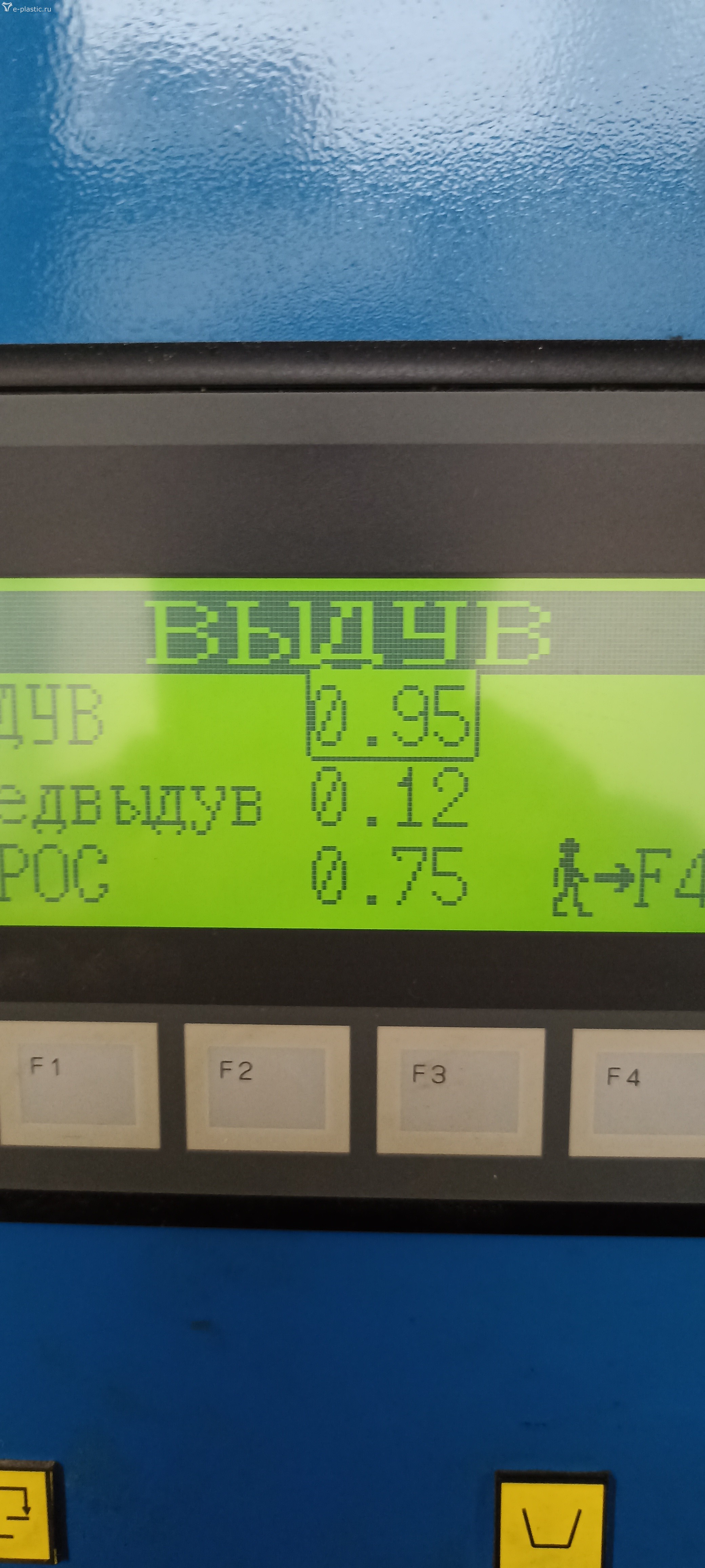

Volodei 26 r
Сообщения: 34
Город: Зеленокумск
#1455 Сообщение Volodei 26 r » 27 дек 2023, 08:50
0,2 0,25 это
Volodei 26 r
Сообщения: 34
Город: Зеленокумск
#1456 Сообщение Volodei 26 r » 27 дек 2023, 08:52
Вот это?
Вот это?
Вот это?

#1458 Сообщение Hose » 27 дек 2023, 14:13
Volodei 26 r писал(а): 27 дек 2023, 08:52 Вот это?
да, вот где 0.12, это длина пв.

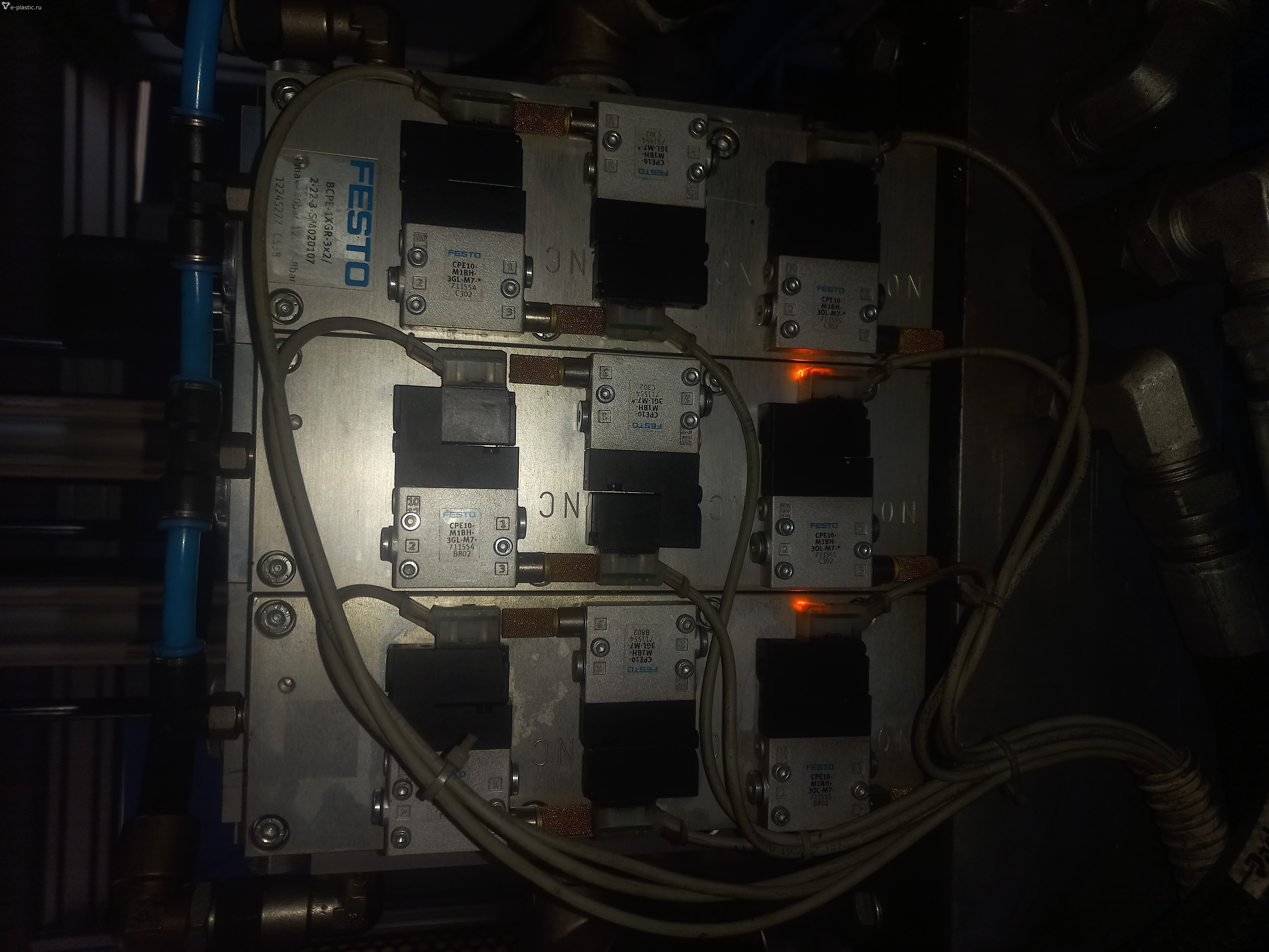

Хорошо, если цилиндрами. Тогда на них должны стоять либо датчики положения (герконы), после срабатывания которых будет подана команда на подачу ПВ или ВД, у кого что есть. Либо в программе должна быть временная уставка, по истечению которой так же будет подана команда на подачу ПВ или ВД. Как в этом автомате реализована подача команды на ПВ или ВД?
Hose
Сообщения: 39
Город: Псков
#1463 Сообщение Hose » 28 дек 2023, 09:35
Stivin писал(а): 28 дек 2023, 07:02
Hose писал(а): 27 дек 2023, 14:53
цилиндрами конечно
Через пилотники, как всегда(у мисспа)
Я практически уверен что отправной точкой пв и вд служит верхний геркон штоков.

Hose
Сообщения: 39
Город: Псков
#1465 Сообщение Hose » 28 дек 2023, 11:35
Stivin писал(а): 28 дек 2023, 10:18
Hose писал(а): 28 дек 2023, 09:35
Что означает "пилотники". Разъясните мне пожалуйста
пилотный клапан фесто. управляет штоком клапана пв , штоком клапана вд. сделана для быстродействия системы. специзделие специально для мисспа на заказ по тех заданию (т е аналогов нет в природе).
у нас их 9 шт. стоят по 35к.

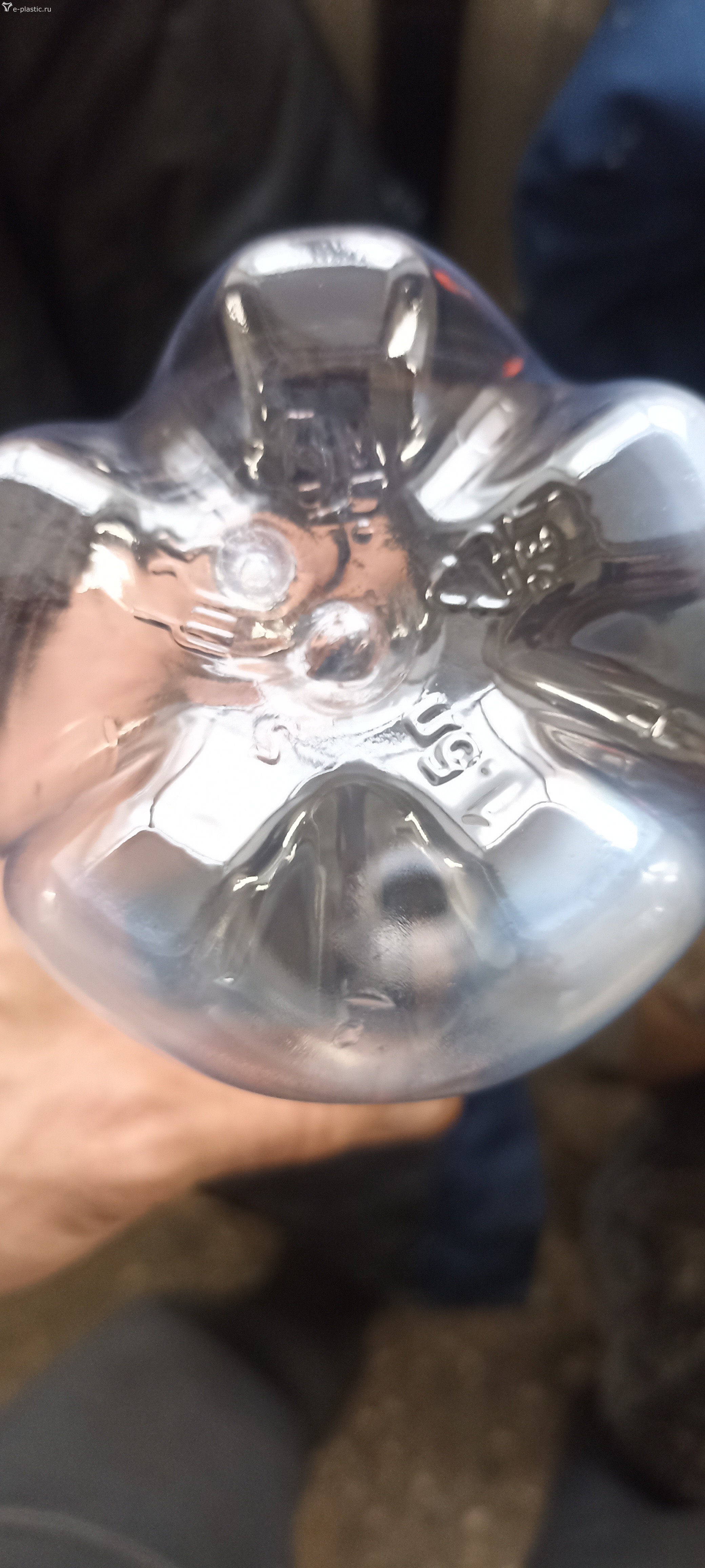

#1469 Сообщение Светлана1 » 06 янв 2024, 12:59
Здравствуйте. Подскажите почему лепестки дна бутылки сминаются. Бутылка неустойчивая
Светлана1
Сообщения: 9
Зарегистрирован: 05 янв 2024, 21:25
Страна, Регион, Область: Россия, Самарская область
Город: Сызрань
#1470 Сообщение Светлана1 » 06 янв 2024, 13:09
Вот фото дна бутылки
