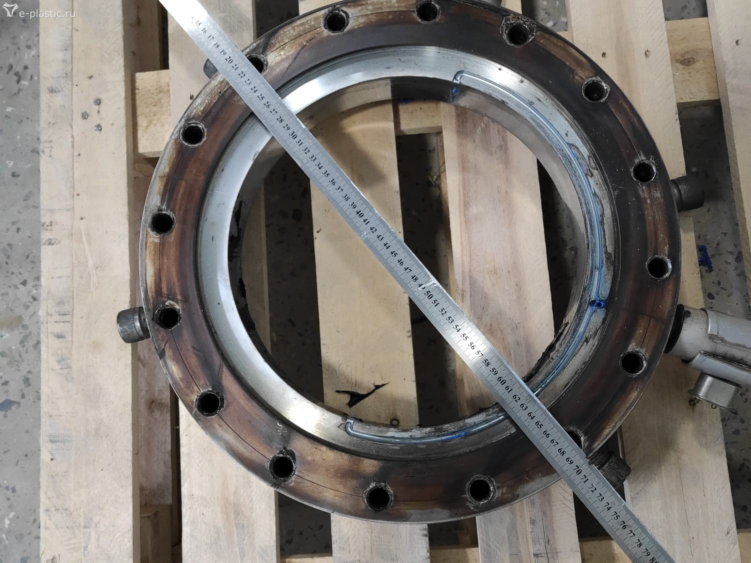

Всем привет!
Обычная экструзионная линия для производства ПНД трубы с соэкструдером для нанесения маркировочных полос. На голове стоит фланец, в который вкручивается сопло соэкструдера (справа, если смотреть со стороны тянущего). В этом фланце производитель оборудования прорезал канавку и сделал два вывода на поверхность трубы - сверху и снизу, таким образом у нас было всего две маркировочных полосы. Поскольку по ГОСТу их должно быть не менее 4ех, этот фланец мы отдали токарям. Они продлили канавку и сделали нам ещё два выхода на поверхность трубы - слева (на 180 градусов от соэкструдера) и слева (прямо у входа соэкструдера). По факту стало хуже - теперь у нас есть одна очень хорошая и глубокая полоса со стороны соэкструдера (справа), две еле еле заметные полосы сверху и снизу и какой-то намёк на полосу слева. Подскажите пожалуйста, мы убили фланец? Есть две мысли - или токари напортачили с глубиной выхода на поверхность трубы (выглядело нормально, щупами не замеряли) или раз у маркировочного расплава есть очень удобный выход сразу у соэкструдера, он туда весь и идёт, а остальным выходам ничего не достаётся. Если верно второе, что можно сделать? увеличить выхода слева/снизу/сверху, а справа (у соэкструдера) оставить прежним? Или только покупать новый фланец?
Прикрепил фото, так фланец выглядел до расточки.

На фото вланец до доработки или после доработки? Если до доработки, то можно фото фланца после доработки? Или хотя бы эскизно на имеющемся фото нарисовать, как сделали?

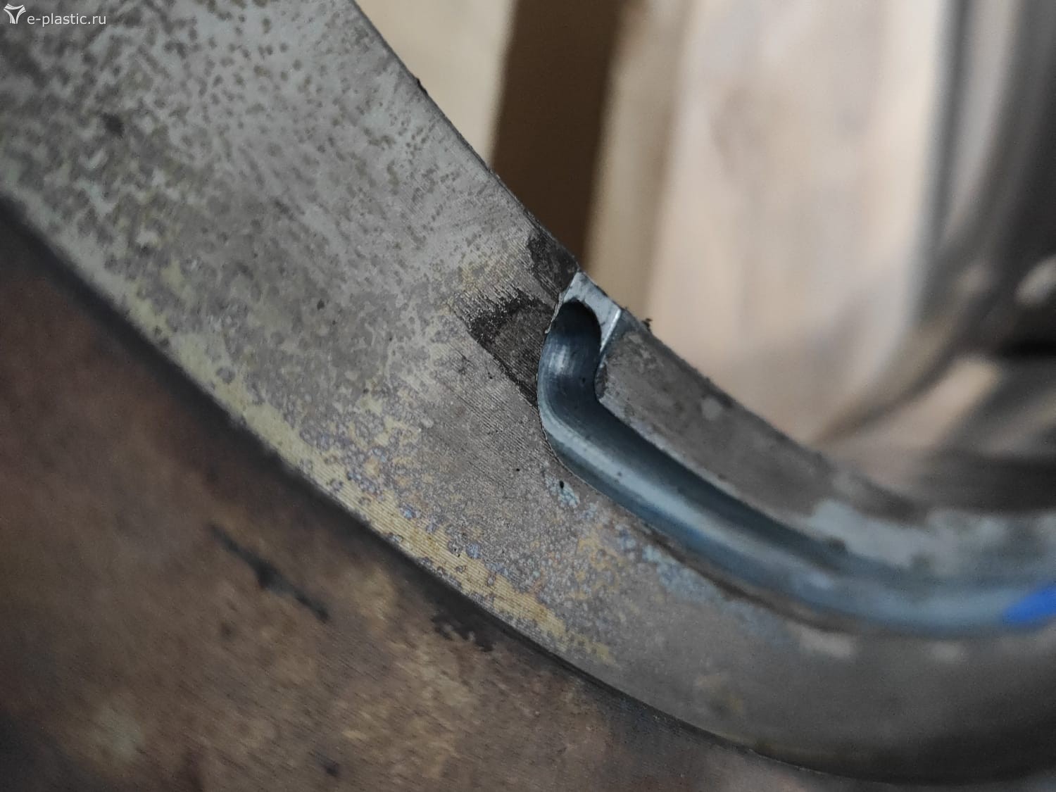

Красным схематически. Канавку по всей окружности сделали и два выхода на поверхность трубы стрелками показано. Выходы оформили так же, как на втором фото первого сообщения

По поводу фланца. Скорее всего Вы правы - при такой конфигурации путей прохождения состава он идет по пути наименьшего сопротивления. Новый фланец при аналогичных технических решениях ситуации не спасет.
Можно попробовать на этом фланце, немного его доработав. Ну или же всё таки заказать новый - по внешнему виду не такой уж он и сложный.
По предлагаемому решению - рисунок во вложении. Канавки на фланце надо заглушить. Ну или же сделать по новой, не задействуя имеющиеся.

там конструкция на сколько помню совсем не такая. у вас падение давления приходится на первое отверстие, на остальные просто не хватает сдвига.
варианты решения:
1. для каждого отверстия делать регулирующий болт. И у вас будет не станок, а пианино. не работа - а музыка!!!
2. Заказать готовое кольцо под свой станок.
3. Просчитать реологию, скопировать типовой дизайн и сделать самим.
По реологии там, по-моему, развяка канала идет на 2 полосы. итого у вас должен быть не один общий круговой коллектор с выходами на полосы, а 2 канала заканчивающиеся с двух сторон выходами на полосы. Проблема кругового коллектора - это обратная точка от входа расплава, там получается потоки соединяются и не двигаются, потому что полимер - это неньютоновская жидкость и его текучесть зависит от скорости течения.... короче надо переделывать вам.
варианты решения:

Да, уже выяснили, что сама суть переделки была неверна и правильно должно быть именно как вы описали. Как сделать регулирующие болты в теле этого фланца я совсем не представляю, поэтому пока что склоняюсь к варианту 2. Сейчас пытаюсь связаться с изготовителем. Спасибо большое!
