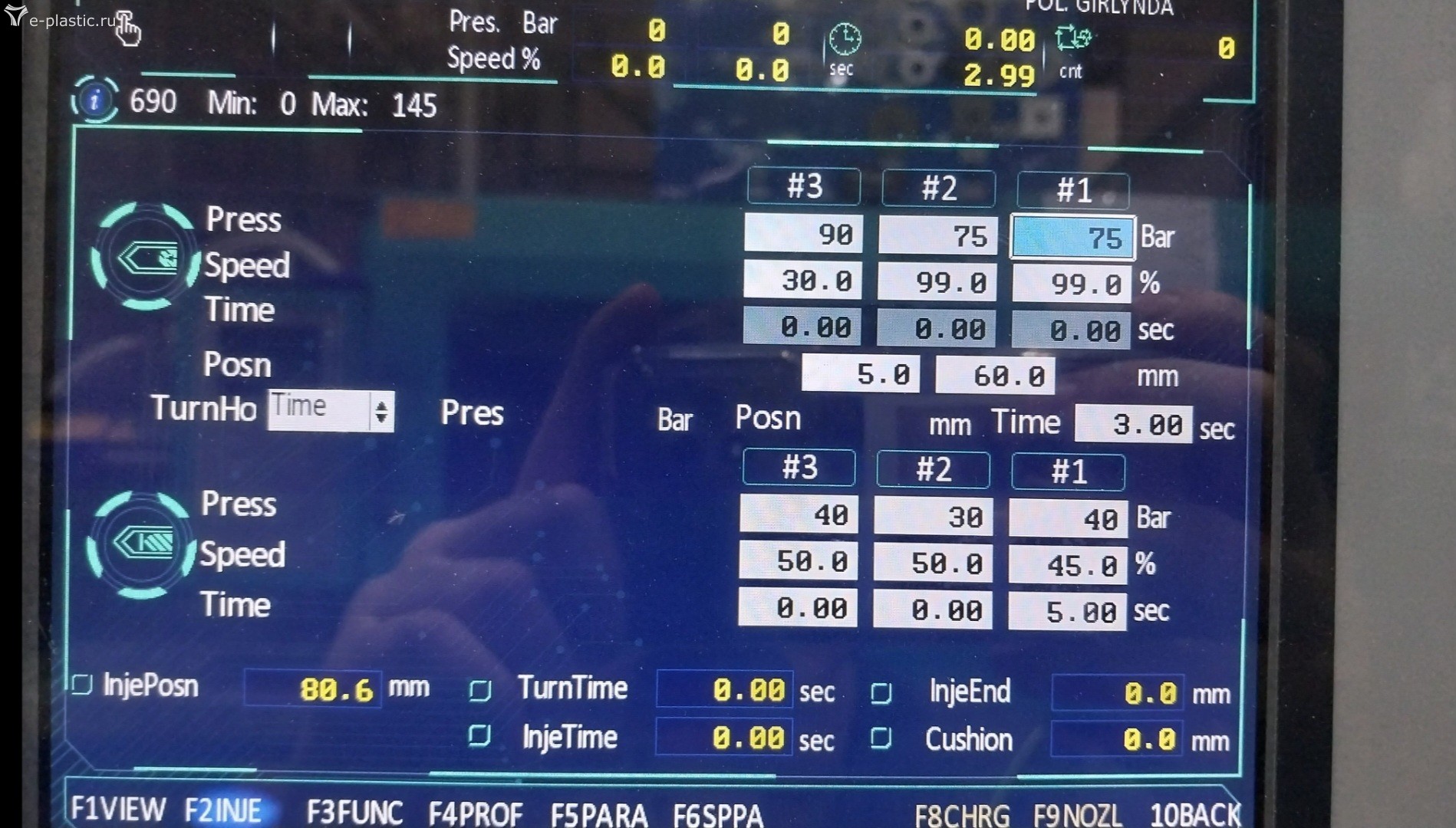

Доброго времени суток коллеги! Столкнулся с проблемой на термопластах, экструдер после впрыска и во время загрузки и охлаждения чуть чуть отъезжает то формы. При повторном впрыске существует рывок и он подъезжает обратно, но материал успевает просочиться и наплавляется по немногу на сопло и нагреватели. Льем тонкие пэт кольца. Менял магниты на клапанах, разбирали блок клапанов подвода отвода экструдера ничего не помогло. Что это может быть?

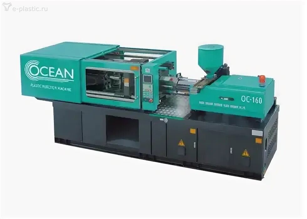

Оборудование OCEAN OC-160. Отвод сопла не используется. По прижиму не знаю где найти эту настройку. Если есть фото буду рад помощи

Pretender писал(а): 29 ноя 2023, 17:45 Оборудование OCEAN OC-160. Отвод сопла не используется. По прижиму не знаю где найти эту настройку. Если есть фото буду рад помощи
Не знаю что за машина. Впервые слышу. По идее должно быть на странице подвод, отвод агрегата. Впрыск с отводом и т.п. Может на странице установки нулевой точки агрегата.
Лучше фото конечно.

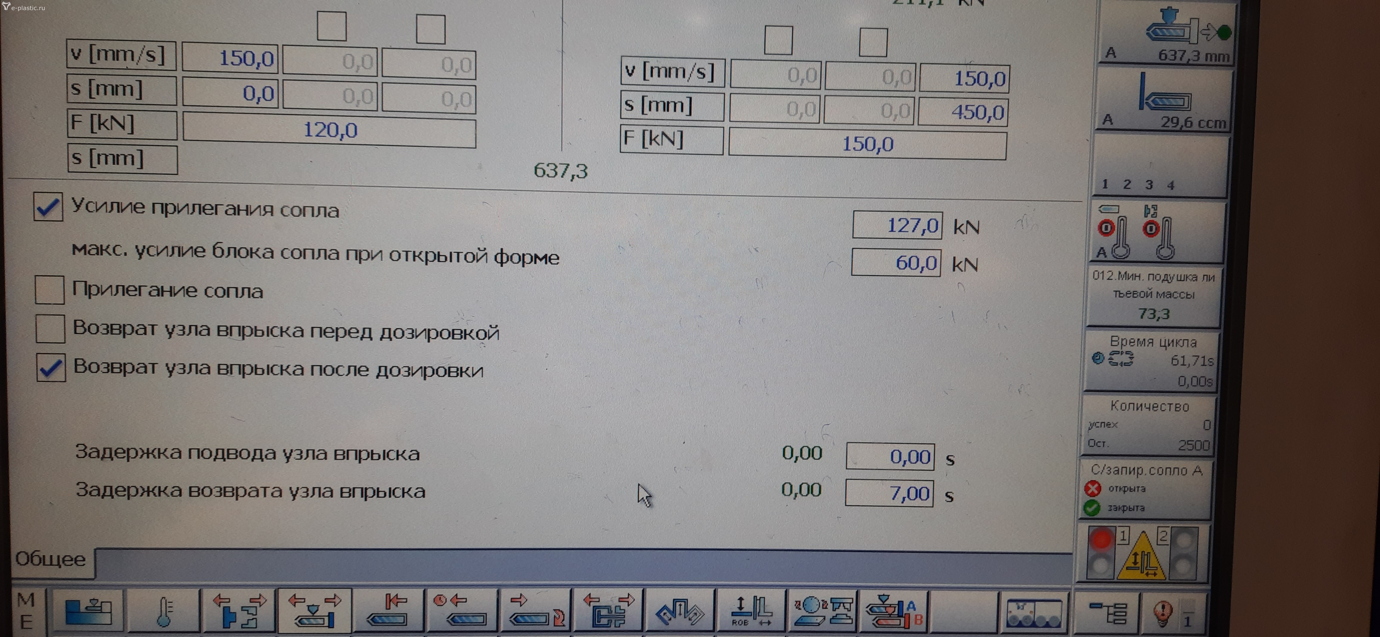

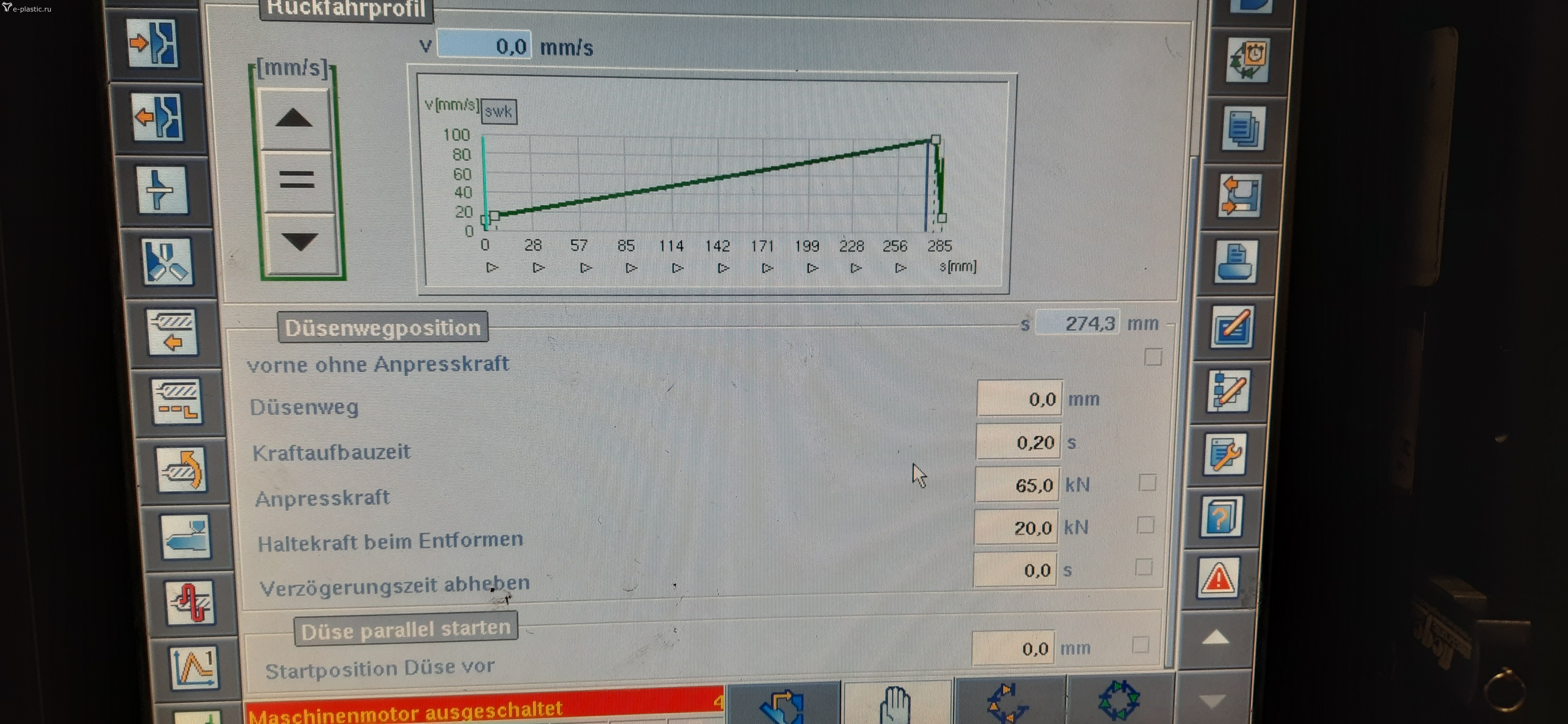

Примерно в таком ключе надо работать. Плюс монитор посмотреть возможности настроек. Соответствие радиуса сопла и втулки, диаметр отверстия сопла. Ну и гидравлика должна уверенно держать давление прижима сопла от начала впрыска до конца набора сырья. Линейки на движение механизма впрыска не видел. Концевики.injection-molding-machines-need-in-repa ... 9-s30.html

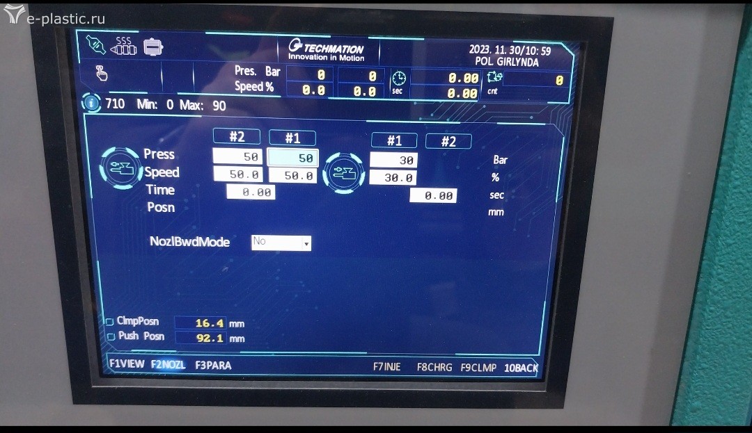

#12 Сообщение Pretender » 30 ноя 2023, 04:06

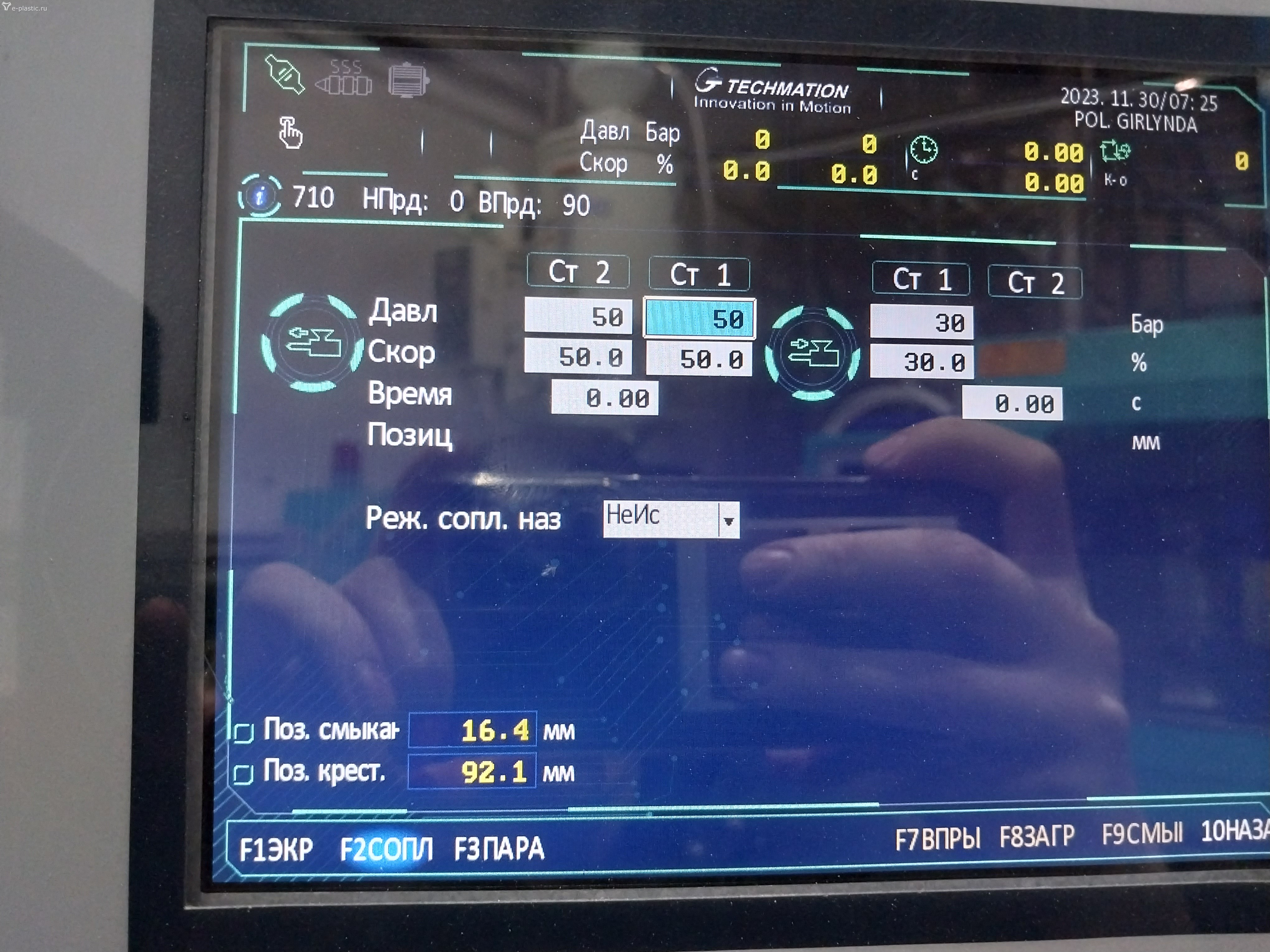

Артур69 писал(а): 30 ноя 2023, 02:32 Вопрос, что значит чуть чуть отъезжает. Пара миллиметров или много дальше? Сейчас ещё раз попробовал то о чём я писал выше. Ночь , скучно.
Видимо я был не совсем прав. При установке заданного параметра на 0 ,агрегат отскакивает на 3-4 милиметра только на двух машинах. Обе ждут новые насосы . Остальные давление сбрасывают ,но агрегаты стоят на месте. Может наверное и от нагрузки зависеть при давлении впрыска.
Почему у вас материал из сопла лезет, это вопрос другой. Но как я понял у вас и впрыск начинается не смотря на уход от нулевой точки, это не должно быть. Смотрите установки. Короче без дополнительной информации всё не о чём.

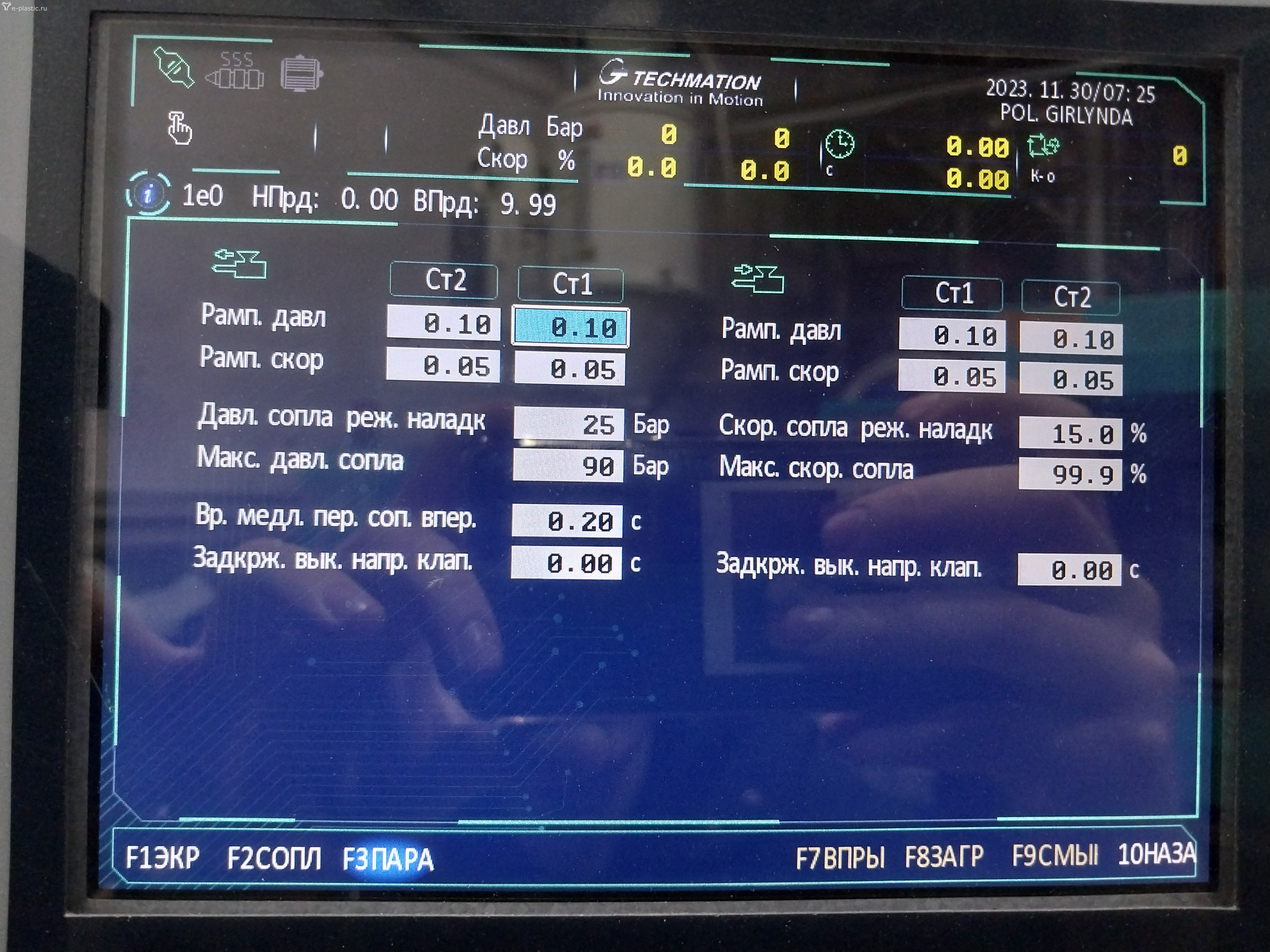

Отъезжает невидимо на пару мм. хорошо видно подъезд сопла на эти пару мм во время впрыска.
Второе фото, это подпорольный экран, первое фото это настройка сопла.

#13 Сообщение Артур69 » 30 ноя 2023, 05:11
К сожалению я мало что в переводе понял . Второе фото . Показания Рамп.давление , что это и почему такие маленькие значения? 0,20 тоже не пойму к чему
Видимо нужно ждать коллег которые с техматион работают . Может он у вас на немецкий переключается или на английском понятнее наверное было бы.

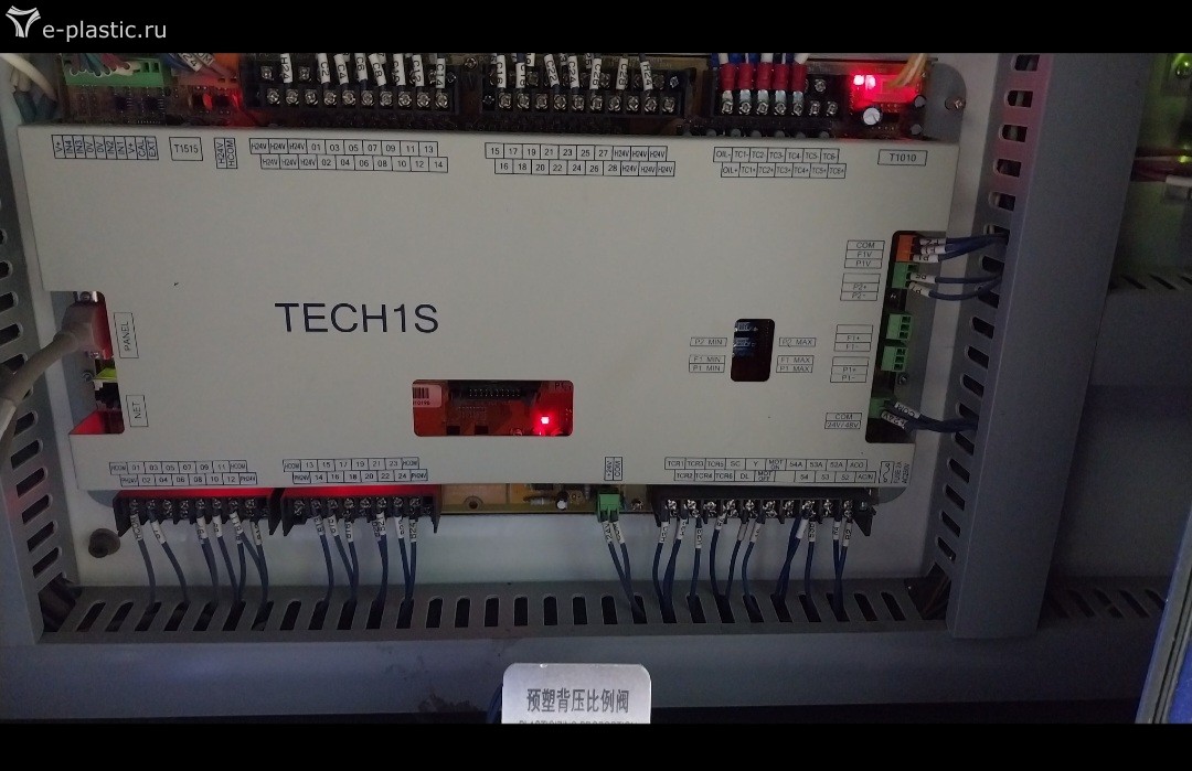

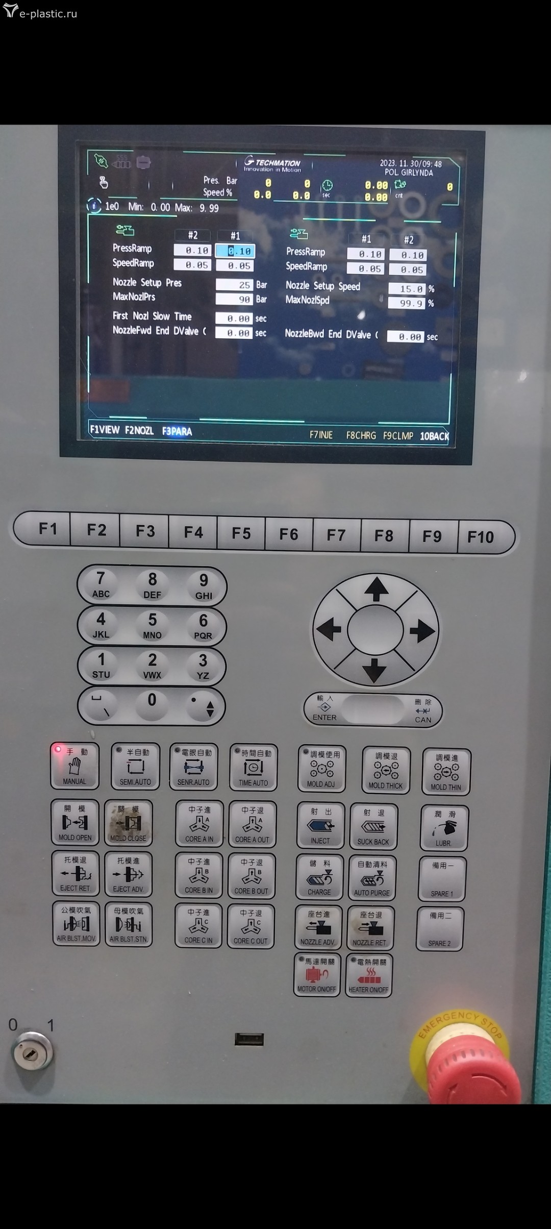

Pretender, добавьте, пожалуйста, полное фото панели оператора и фото контроллера (в электроотсеке). Язык панели оператора переключите на английский - будет полегче решать проблемы.

#15 Сообщение Pretender » 30 ноя 2023, 06:54
Woolfy писал(а): 30 ноя 2023, 06:08 Pretender, добавьте, пожалуйста, полное фото панели оператора и фото контроллера (в электроотсеке). Язык панели оператора переключите на английский - будет полегче решать проблемы.

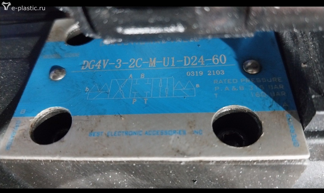

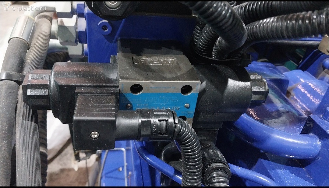

На первых фотках блок и магниты отвечающие за движение экструдера.

#16 Сообщение Woolfy » 30 ноя 2023, 07:28
Так гораздо лучше. По крайней мере, смогу попросить наладчиков, работающих с TECH1, заглянуть на форум.

#17 Сообщение Олька » 30 ноя 2023, 07:34
Рампы давления и скорости как правило не трогают. Там настраивается как правило наладочный режим работы тпа но и может отразиться и в целом на работу тпа.
Судя по фото у Вас открыто окно параметры.
Нужно самое первое окно. Где регулируется режим работы сопла, скорость подвода/отвода, давление прижима сопла.

Олька писал(а): 30 ноя 2023, 07:34 Рампы давления и скорости как правило не трогают. Там настраивается как правило наладочный режим работы тпа но и может отразиться и в целом на работу тпа.
Вот настроечный

#19 Сообщение Олька » 30 ноя 2023, 07:43
Впрыск осуществляется от концевика?
Просто время по нулям стоит.

#20 Сообщение Артур69 » 30 ноя 2023, 07:44
А для чего рампа здесь всё таки. Это же как плавный переход давления или скорости с высокого на низкое и наоборот. Я бы тоже на 0 скинул.

#21 Сообщение Woolfy » 30 ноя 2023, 07:57
Как вариант - проверьте наличие напряжения (команды) на катушке "Каретка Назад" (Nozzle Backward) в проблемный момент. Если команды нет - проблема в гидравлике. Не держит клапан, гидроцилиндр и т.п. ЗЮМ в этом разбирается гораздо лучше.

Я бы не стала трогать настойки рампы!
Почему надо сразу туда лесть?!?!
А может:
Не правильно настроен концевик который дает команду на впрыск.
Наличие сколов на сопле и/или литниковой втулке.
Мало давление прижима сопла.
Я бы начала вот с этих элементарных действий!
Ну а потом далее.

Re: Экструдер отъезжает вовремя загрузки
#30 Сообщение ЗЮМ » 30 ноя 2023, 11:50
В каком узле? Покажет гидросхема. На всех ТПА практически почти аналогично. Не ответили Ольке , год выпуска. И чей бренд.? Пошёл я чистить снег. :-):
