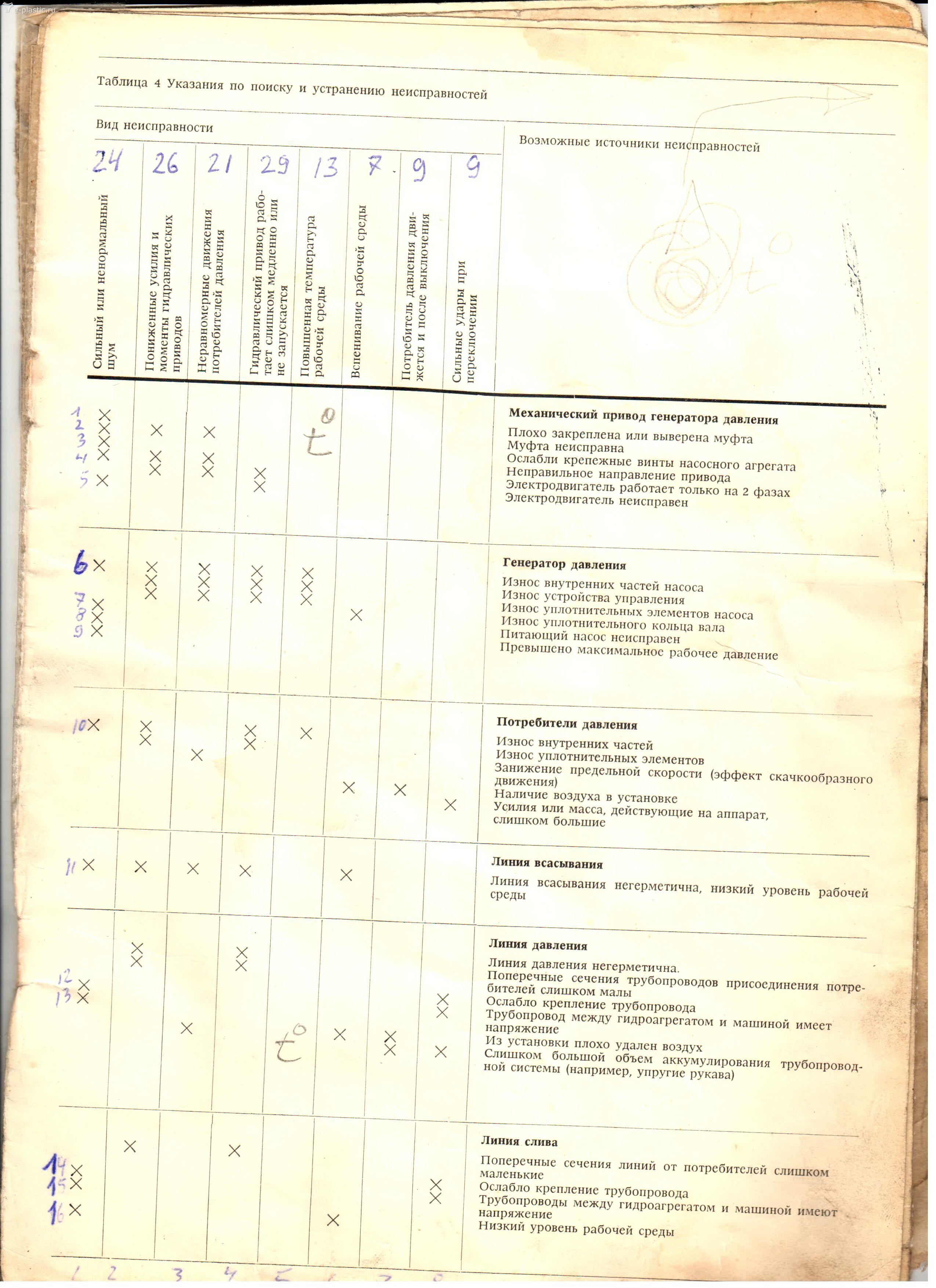

Почему так отреагировал? Да потому, что по руководству эксплуатации гидростанций прописано 24
причины почему падает давление. И работать тут надо с человеком который хоть что то понимает в гидроприводах. Если кто на форуме не сможет найти список таблицу. Могу опубликовать.

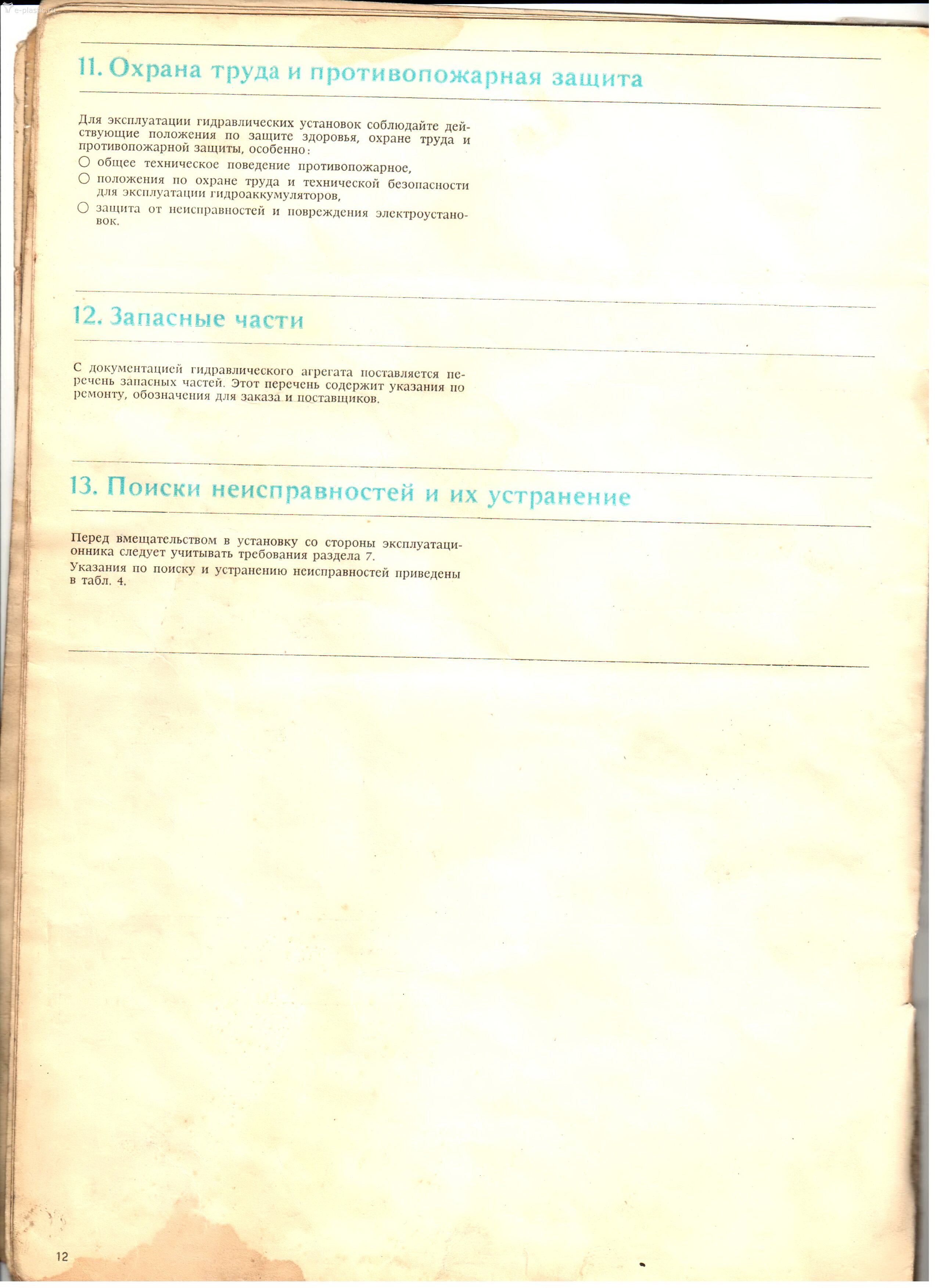

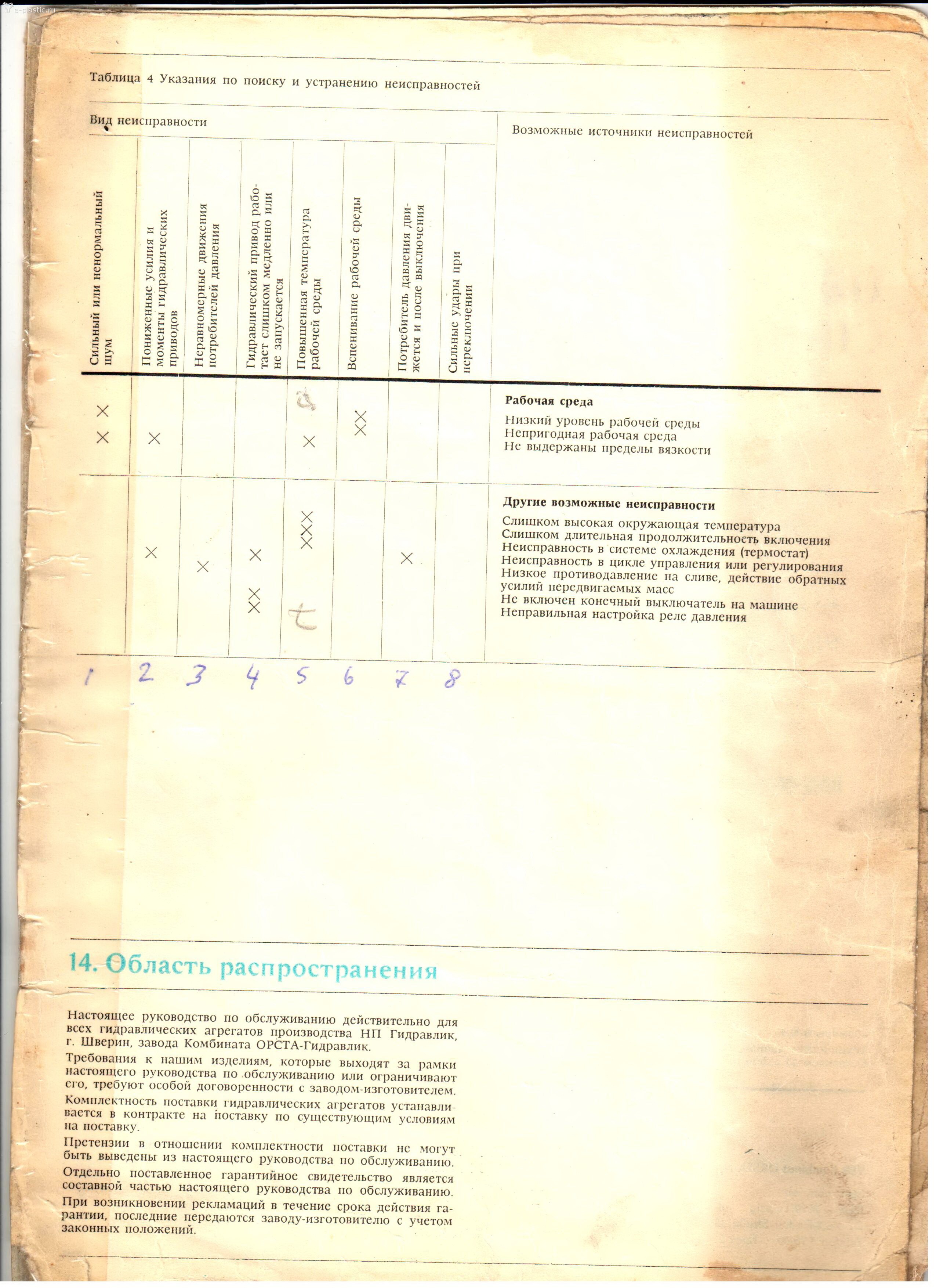

Пища для размышления. На сайтах ограниченная информация. Тут более полная. Хотя на сайтах по запросу падения давления прописаны шаги действий что бы правильно начать и не терять время и деньги.
