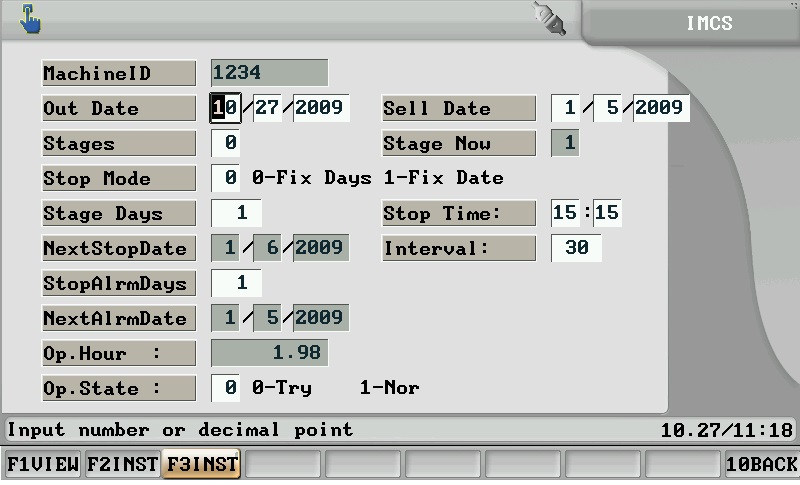

Добрый день, Edddddy5.
Лазите вы не в том меню. Это меню управления системы, как и на других Китайцах под управлением Техмейшен (платы АК668,PIlot A, АК628, TECH2, TECH1. Здесь устанавливаются параметры и шаг линеек, а также включаются или выключаются некоторые функции машины по контрольному коду. Например: работа машины при открытой двери, автостарт станка при закрытии дверцы (полуавтомат без кнопки), движение толкателя при открытой дверце и т.д.
Меню с наработкой (если версия не обрезана) находится : F10 (переход на следующую страницу)- F7 (система) - F7 (установка)/ F3(установка). Там указаны:
1)MachineID: серийный номер оборудования.
2)Out Date (Дата выпуска): дата отгрузки оборудования
3)Op. Hour (количество часов работы электродвигателя)
4)Stop Time: время остановки оборудования.
А также задаются параметры сигнализации о необходимом плановом ремонте и принудительная остановка машины при достижении заданной наработки часов и т.д.
Некоторые поставщики оборудования специально блокируют машины через некое количество часов работы и машина требует вмешательство инженера. также в этом меню задаются пароли на машину, если вы их зададите и забудете , никто вам не поможет больше, даже полный сброс.

А вот снимок монитора с наработками

У меня подходит пароль (логин) 1234 и 5858. Если нет, то значит сменили поставщики. Это стандартные пароли (HONGXUN), которые их делают. Там где запрашивает машина логин и пароль, вводится только логин. пароль пуст по умолчанию.
Вот еще варианты. Ответьте если какай подойдет. (5858,9595,6969,1234,4321,1688,9876). На настройку линеек пароль с буквами, но не помню какой. Пороюсь в инструкции скажу.

1234 подходит везде кроме этого меню (F7)
К сожалению ни один из вышеуказанных паролей не подходит. На шильдике машины есть четыре длиннющих набора цифр, обозначенные как CODE. Но как их набирать я не очень понял, зачем дефисы (если это сервисные коды)
