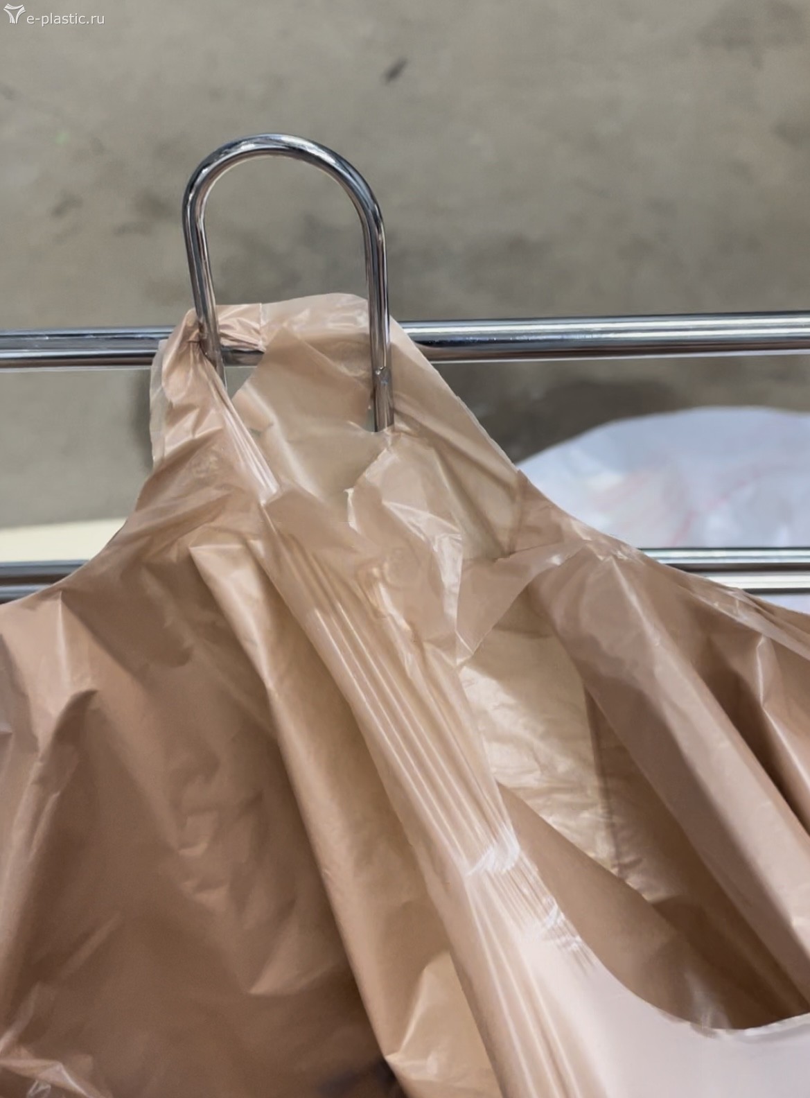

Пожалуйста помогите разобраться, за счет чего кульки сами открывают друг друга. Ножи идентичны как и у других. Состав материала 93% hdpe, 5% ldpe, 2% краситель.

Тут наверное дело в добавках.

Вы бы видео прислали, что есть и что нужно.

Статика?

Я сделал два видео, белые кульки это наши. Все перепробовал, но результата нету.

Как я понимаю, коричневые кульки более липкие, надо попробовать заменить LDPE на Vistamaxx.

Попробуйте полибутен1 материал специально используется для легкого открывания упаковки с продуктами питания.

Я бы не сказал что они липкие, но они намного эластичны и мягче, что-то типа LLDPE.

Так мы с уважаемым коллегой и предлагаем добавить эластомеры.
Отдайте все на DSC и попросите наложить кривые, по пикам все будет видно.
