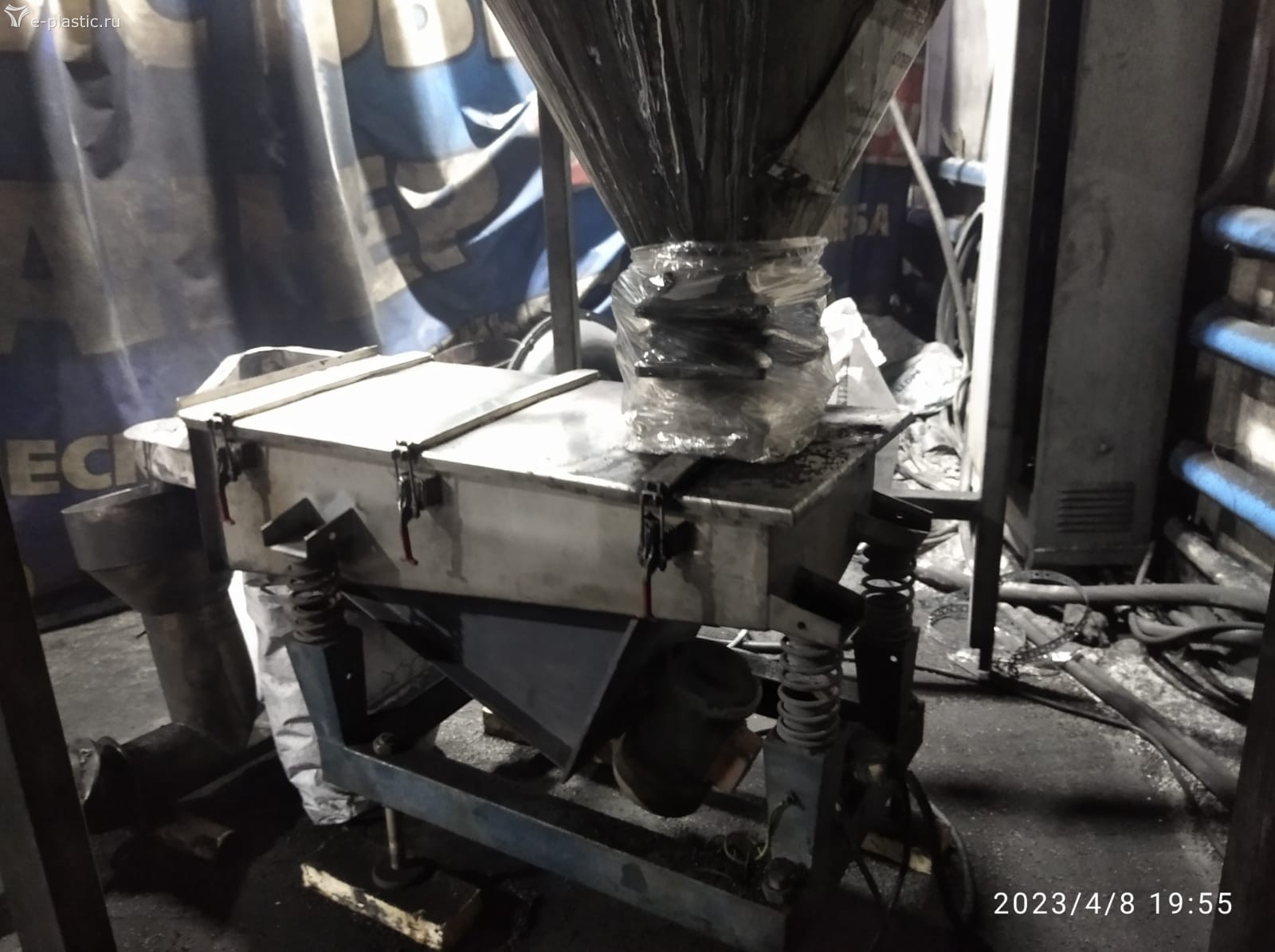

Фото вибростола покажите.
Вибросито стоит всегда после вертикальной центрифуги. Зачем два циклона? Для набора статики пыли?

#4 Сообщение Лисобой » 08 апр 2023, 18:04
Лисобой
Сообщения: 22
Зарегистрирован: 25 авг 2022, 18:59
Город: Курган
Re: Стружка в грануле, некачественный срез гранулы.
#5 Сообщение Лисобой » 08 апр 2023, 18:11
Два циклона чтоб гранула подсушивалась, горячая срезка, без воды гранула слипается.

#6 Сообщение zhdanoff888 » 08 апр 2023, 18:16
Ставьте вибросито после среза сразу. Уберите верхнюю крышку с вибросита. Правильно установите вибросито.Ножи на резке должны быть правильно выставлены и заточены с правильным углом.

#7 Сообщение Лисобой » 08 апр 2023, 18:24
zhdanoff888 писал(а): 08 апр 2023, 18:16 Ставьте вибросито после среза сразу. Уберите верхнюю крышку с вибросита. Правильно установите вибросито.Ножи на резке должны быть правильно выставлены и заточены с правильным углом.
[/quote А как быть с излишней водой, вода в перемешку с шелухой забьет нижний ярус вибростола и он вообще перестанет работать, отсева не будет. С ножами разобрались, подобрали угол заточки, но все равно со временем отдаем фильеру на шлифовку, борозды от ножей стачивать. Прижимаем ножи к фильере без фанатизма.

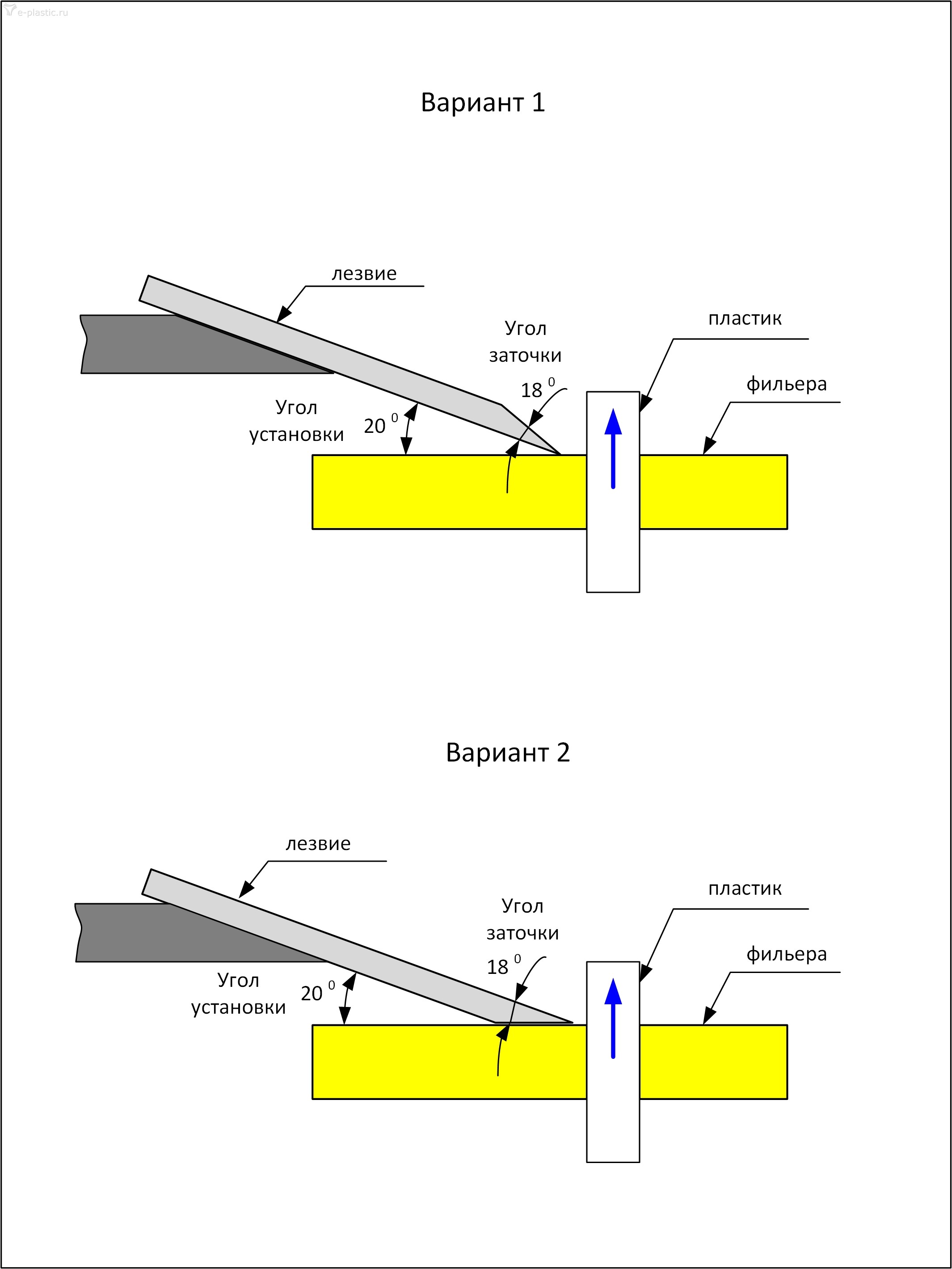

Имеется интерес более подробно разобраться (бывают проблемы аналогичные. Но не столь явно выраженные. Возможно, в моем случае все на грани). Всё таки у Вас получился положительный результат:
1. Какой материал гранулируете? Всегда один и тот же? Или разный?
2. Если разный гранулируете материал, то указанный угол заточки в 30 градусов применяете для всех, или какого то определенного?
3. Как устанавливаете ножи? Во вложении рисунок двух вариантов. Какой именно у Вас? И под каким углом нож установлен?
4. Какой изначально был угол заточки?

#21 Сообщение Лисобой » 28 янв 2024, 18:58
Первый вариант, при втором варианте масса под нож заходит. С углом заточки экспериментировали, с прижимом, дошло до того что на фильере выработка от ножей появилась. 30 градусов оптимальный угол, купили заточной станок, проблемам решилась.
