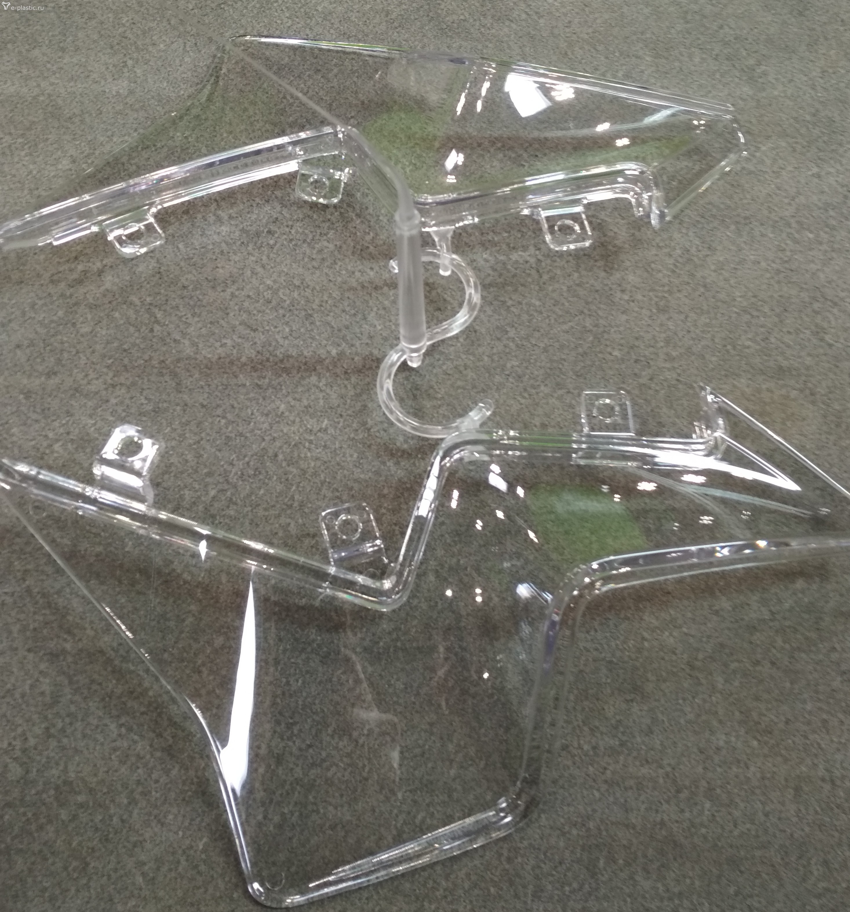

Это поликарбонат Lexan. Это наш основной. Есть и Makrolon. Форма обе стороны 80 градусов. 5 градусов меньше, пойдёт муть . Впрыск медленный. Цилиндр от бункера 260 - до 300 на сопло. Сушка 120 градусов 4 часа.
Параметры к вашему ПС я не знаю.

Полистирол - самый простой пластик для литья, ПК и ПММА сложнее. Муть - скорее всего от того, что не выгнали предыдущий материал, в ПС прозрачном мутнеть нечему, нет каучука. Если форма для ПП, то может не хватать сечения литников. Самая распространенная проблема с прозрачным ПС - растрескивание в форме при съеме. Но с толщиной 4-6 мм и этой проблемы быть не должно. Температуры 200-250, скорость вращения шнека максимальная, впрыск быстрый.Термостатировать форму не надо, 40 градусов - норм.
По заполнению формы - стандартные рекомендации:
Заполнение формы
Общее правило для полистирола заключается в том, что форма должна быть заполнена как можно быстрее, чтобы предотвратить появление линий спая и обеспечить
максимальную их прочность. Еще одним преимуществом высокой скорости впрыска большинства полистиролов является то, что они дают глянцевую и блестящую
поверхность. Колебания скорости впрыска также могут привести к появлению матовых разводов . В таких случаях более медленное впрыскивание при более высоких температурах расплава и формы приводит к более равномерному потоку и улучшает поверхность.
Необходимо принять меры для обеспечения того, чтобы воздух мог легко выходить из формы через выпары, чтобы предотвратить горение в результате воздействия сжатого
воздуха (дизель-эффект).
Чтобы получить идеальные детали, отлитые под давлением, и предотвратить образование пустот, подпор и выдержки под давлением должны быть достаточно
высокие, чтобы компенсировать сокращение объема при охлаждении расплава. Для этого требуется, чтобы литники были достаточно большими, чтобы предотвратить
затвердевание расплава вблизи них до истечения времени выдержки под давлениеми, таким образом, запереть форму, пока расплав внутри нее не остыл. Однако объемное расширение, испытываемое полистиролом в результате нагрева, может быть компенсировано высоким давлением подпора.
Из графика видно, что расширение объема, вызванное нагревом от 20 °C до 200°C, просто компенсируется при давлении
1400 бар. Если расплав затвердевает при более высоком давлении внутри формы, соответствующий объем должен вместить больше материала, чем он может вместить на самом деле. Это состояние известно как перелив.
Перелив приводит к возникновению напряжений при формовании, которые могут привести к разрыву отливки при выемке из формы. Риск перелива существует главным образом вблизи литника при высоких скоростях впрыска и высоких давлениях подпора.

#23 Сообщение VAGR-S » 07 июн 2022, 14:22
VAGR-S писал(а):
07 июн 2022, 12:18
Maks42 писал(а):
07 июн 2022, 12:00
Такой марки нет https://nknh.ru/products/plastics/gener ... lystyrene/ , есть 525, которая реально производится, и 525М, которая есть скорее больше в теории, но все это не ударопрочный полистирол, а полистирол общего назначения. Предположу, что 525Н - это некондиция, смесь прозрачного полистирола общего назначения и непрозрачного ударопрочного полистирола, посмотрите внимательно на гранулы.
Ну да, скорее 525М. Вот на мешке фото
А вот прочитал по ссылке- 535 : полистирол для изготовления
изделий методом литья под давлением,
экструзией и пневмоформованием.
Предназначен для изготовления
рассеивателей света,
Не лучше подойдет по прозрачности? ... для рассеивателей света написано...но ПТР меньше...
Kirilliq
Сообщения: 2976
Откуда: из сказки
Благодарил (а): 222 раза
Поблагодарили: 1032 раза
Re: Разбираемся в теме: Декорирование в форме-IMD; IML-и конкретно DD-IMD технологии.
#24 Сообщение Kirilliq » 07 июн 2022, 14:36
Все марки по оптике одинаковые. Отличия - в теплостойкости (вам - без разницы), прочности (для вас - это процент брака при вытаскивании из формы) и ПТР (понятно).

#25 Сообщение Jyral » 10 июн 2022, 13:33
Правильно выше написали. Впускные каналы надо-бы увеличить-сделать шире раза в 2-3. и попробовать пролить изделия. Посмотреть какой будет эффект.

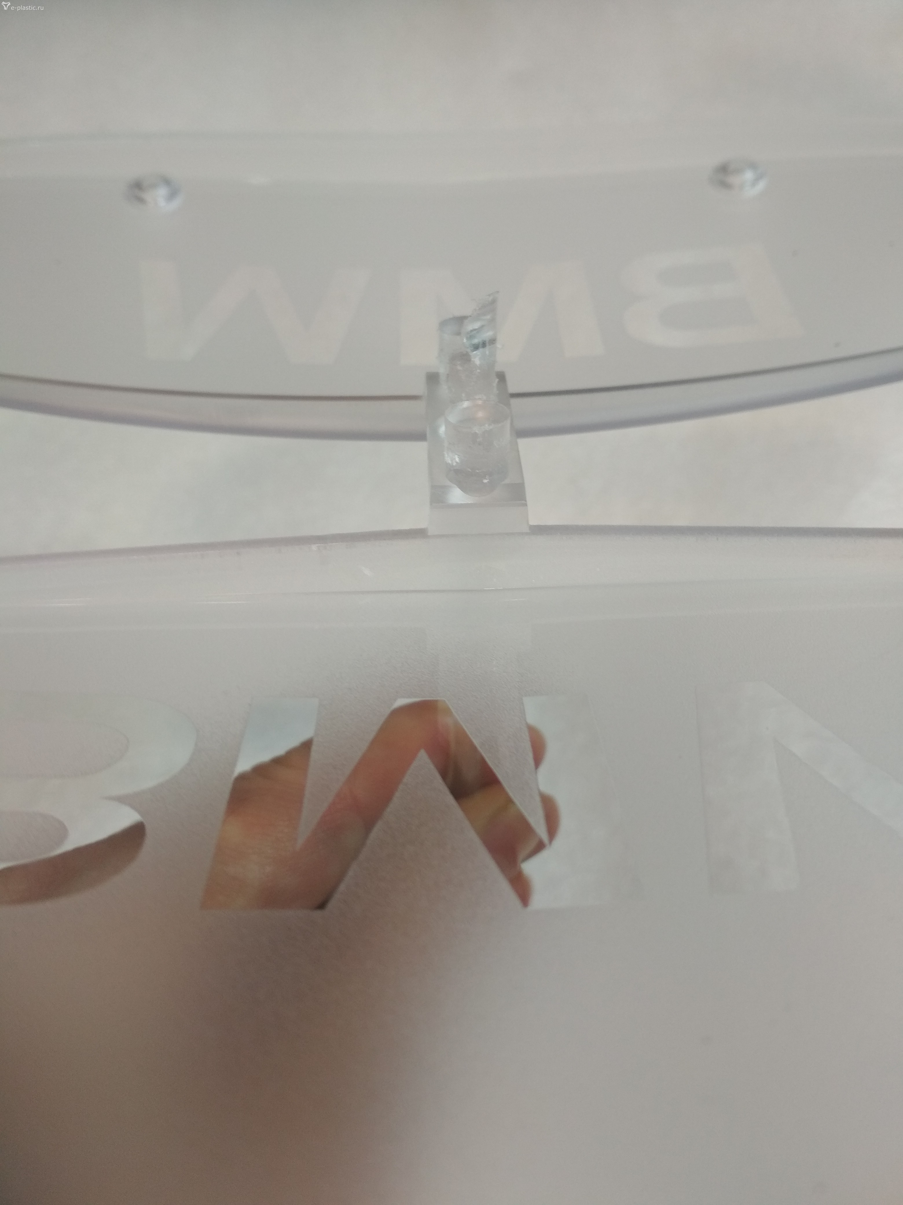

#26 Сообщение VAGR-S » 19 янв 2023, 12:03
Здравствуйте. Подскажите по литью прозрачки, задача:Отлитую из ПП деталь хочу заложить в соответствующую(с зазором)прессформу(литье с закладной, или многокомпонентное) и облить тонким слоем прозрачного полистирола, типа линзу сделать или типа заламинировать. Не пробовал еще... получится? прилипнет? Хочу получить изделие типа залитого сверху эпоксидной смолой...
Сообщения: 3455
Поблагодарили: 1430 раз
Re: Проблемы с литьем полистирола
#27 Сообщение Артур69 » 19 янв 2023, 12:22
https://www.materialdatacenter.com/ms/d ... c0155/1412
Ищите подобное. На пп липнет очень хорошо. У нас в серии правда чёрный. Это прозрачный.

#28 Сообщение Maks42 » 19 янв 2023, 13:35
TPE к ПП прилипнет, а с ПС такое не получится.

#29 Сообщение VAGR-S » 19 янв 2023, 13:54
ТПЕ это общий термин?Термоэластопласты или термопластичные эластомеры..

#30 Сообщение VAGR-S » 19 янв 2023, 13:55
Maks42 писал(а):
19 янв 2023, 13:35
Я так понимаю это мягкий материал? Мне надо жестко, что б не царапалось.. и прозрачно.
Можете конкретно материал подсказать?
Я просто прозрачку планирую лить из полистирола- думал не придется менять материал, подойдет для облива..(
