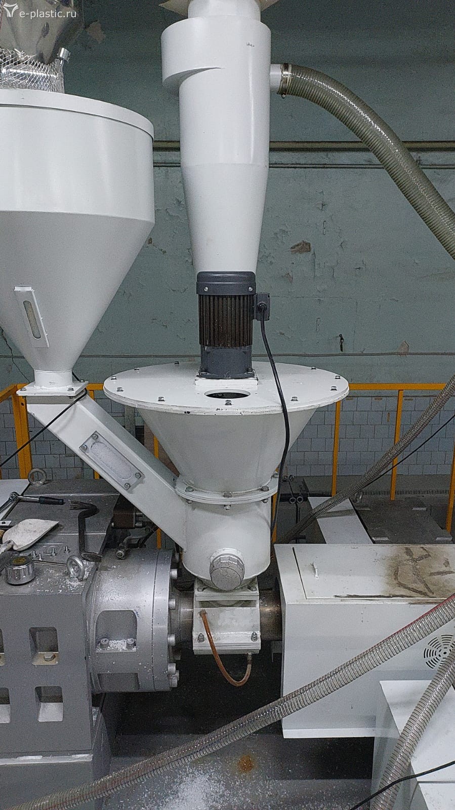

#2602 Сообщение Василий34 » 20 ноя 2022, 16:28
Уважаемые коллеги, подскажите в чем может быть проблема , начал забиваться бункер вторички
Сообщения: 3670
Благодарил (а): 277 раз
Поблагодарили: 707 раз
#2603 Сообщение технолог54 » 20 ноя 2022, 16:38
Обычно чаще всего это случается, когда тупятся ножи на дробилке для кромки, но могут быть и другие причины, посмотрите на ножи для начала.
Василий34
Сообщения: 18
Зарегистрирован: 17 ноя 2022, 11:53
Страна, Регион, Область: ВОЛГОГРАДСКАЯ ОБЛАСТЬ
Город: ВОЛГОГРАД
#2604 Сообщение Василий34 » 20 ноя 2022, 16:53
Ножы новые стоят .
В каком направление он должен крутиться по часовой стрелке или в обратную сторону ?

#2606 Сообщение технолог54 » 20 ноя 2022, 17:01
Вообще то по часовой стрелке, какая фракция получается, когда дробиться кромка? Второй момент, если ножи нормальны нужно чтобы подачи кромки с экструдера была синхронно с оборотами дробилки.

#2608 Сообщение технолог54 » 20 ноя 2022, 17:51
Так сказать трудно, но просто ножи затупляются быстро затупляются проверьте хоть и новые и второй момент возможно у китайских линий часто бывает неудачная конструкция ворошителя из за этого бывают проблемы, но для этого надо смотреть как он у вас расположен, и тогда переделать конструкцию.

Василий34 писал(а):
20 ноя 2022, 16:53
Шнек должен ввинчиваться вниз, запихивать дробленку в горловину, а не поднимать ее наверх.

#2610 Сообщение Василий34 » 20 ноя 2022, 20:05
Ножи проверили , заточены хорошо .
Ворот крутиться против часовой стрелки , переставили по часовой начал поднимать гранулу со шнека 🤦‍♂️
