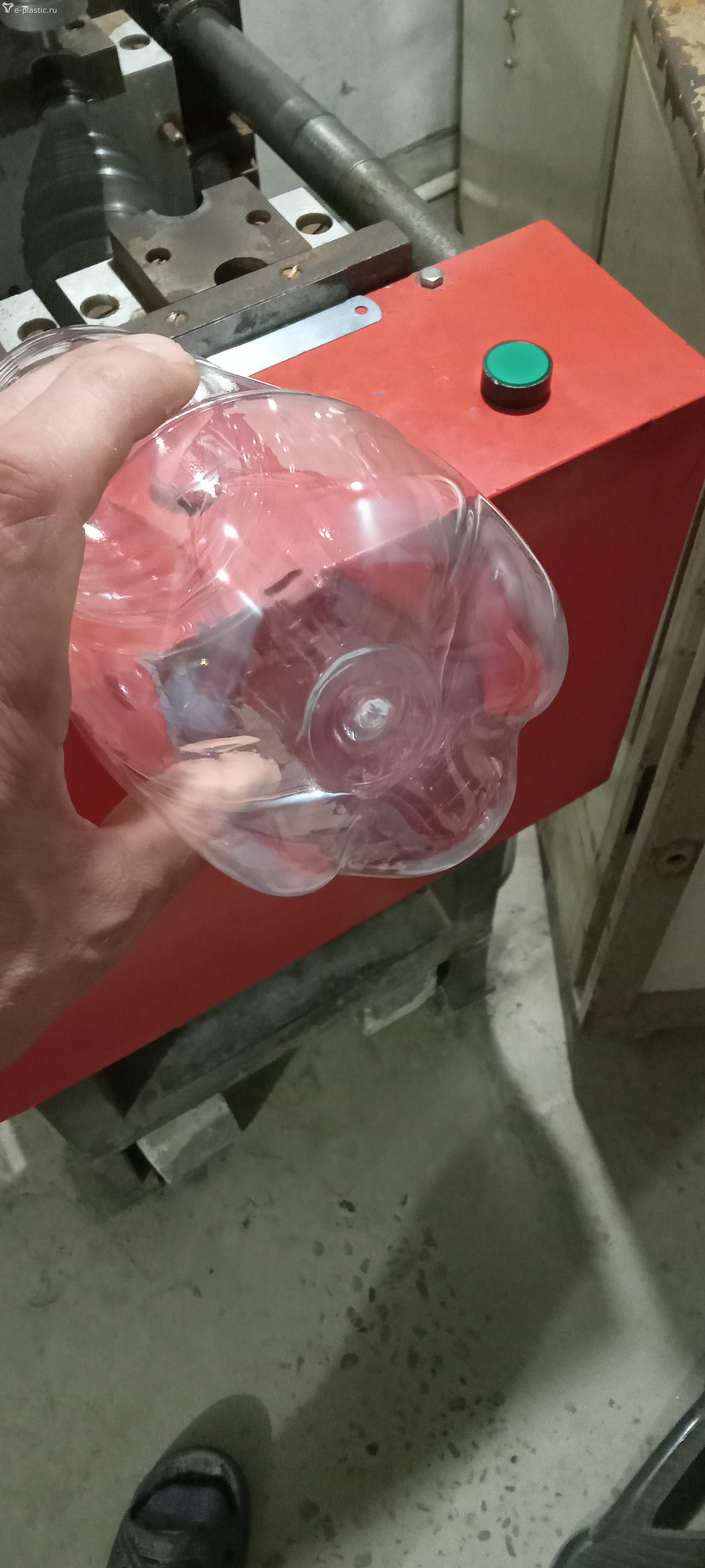

Всем добрый день!
Никак не настроим выдув 2л бутылки. Станок п/автомат Стандарт плюс, печь на лампах. До этого несколько лет выдували 1,5л бутылку. После приобретения автомата поставили Прессформу 1л, все быстро настроили. Сейчас взяли б/у прессформу на 2л и никак не настроим, преформа Европласт 32,5гр б/цв. В печи 4 зоны нагрева, задействовано только 3. Пару ламп изначально не устанавливали даже, и все работало. Давление выдува 15-16, ПВ 8. Геркон только на смыкание прессформы, задержка выдува по времени. Вроде как временные параметры подобрали. Брак идет примерно 30%. В основном это складка внутри бутылки.
Лампы в печи расположены примерно на одинаковых расстояниях друг от друга. Думаем уже установить 4 ряд. Охлаждение водяное. Прикладываю фото временных настроек, брак и нормальная бутылка. Пневмораспылители проверили, все работает

Добрый день.
Время начала выдува попробуйте уменьшить.
Где -то 0,3-0,35 сек пробуйте - дальше исходя из результата.
Четвертый ряд ламп был бы преимуществом.

Четвертый ряд завтра будем ставить. С уменьшением начала выдува дно белеет или лопается. Но еще раз попробуем с изменением режима нагрева. Спасибо. Позже опишу результатmuhomornik писал(а): ↑24 янв 2023, 12:26Добрый день.

Добрый день. Четвертый ряд ламп установили. Лампы расположили равномерно по длине преформы, верхняя на уровне литника. Настраиваем температурный режим. Результаты пока вот такие -muhomornik писал(а): ↑24 янв 2023, 12:26Добрый день.

Доброе.
1) Донная часть разогрета излишне - легко тянется, остается мало материала.
2) Переход от купола к этикетке прогрет недостаточно - там остается излишек материала.
3) Предвыдув запаздывает (или не включается, или его давление маловато) - оставшийся на переходе купол/этикетка материал собирается складкой.

Отчет о проделанной работе:muhomornik писал(а): ↑26 янв 2023, 10:17Доброе.
- От складки на бутылке избавились, осталась только белесость ножек. Изменили параметры выдува(фото приложу). Температуру донной части и опускали и поднимали (3 и 4 зоны) пока результата не дало. Сама бутылка не мягкая, не тонкая. Только ножки
Может быть попробовать изменить положение ламп в печи, прикладываю фото проформы с отметками расположения ламп

Увеличьте продолжительность подачи высокого давления, если нет возможности увеличить само давление.

Здравствуйте, подскажите пожалуйста в чем может быть причина при выдуве бутылки белесые ножки, причем только в правой прессформе в левой почти всегда идеально, разницы нет Прессформа полтора литра или два литра. Линза на дне бутылки тоже разная, где линза больше тем жоще ножки без белесости (левая), а в (правой) линзы проктически нет. Длина шланга от от электро клапана до головок у меня разная(разница примерно 5см.)
