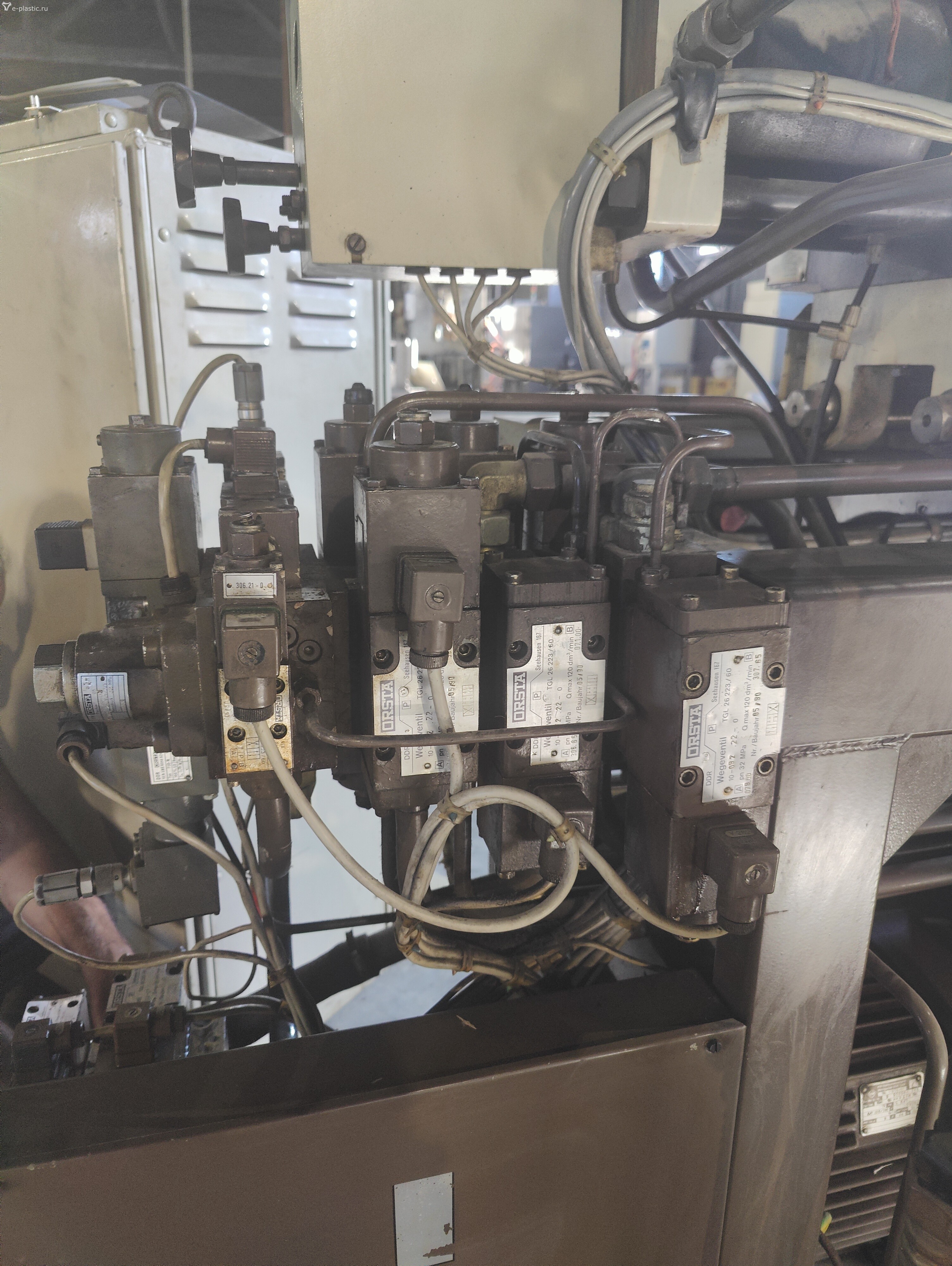

Тут к сожалению стерлась маркировка на большинстве клапанов, нет ли у вас случайно картинки с обозначениями где что?)

y807 давление на верху горизонтально, y808 расход вертикально расположен.
Сначала надо от насоса какие то данные получить. Потом смотреть далее.

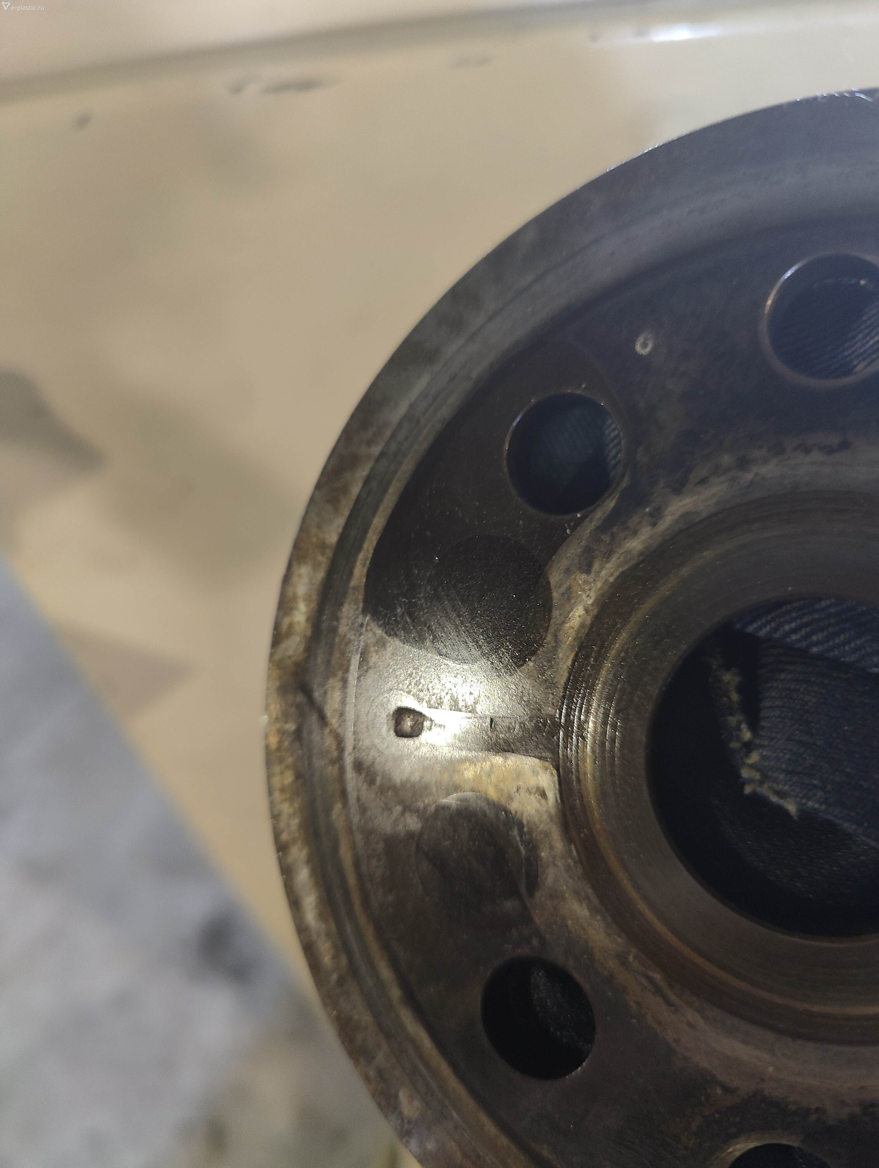

Разобрали половинку насоса и в который раз я удивляюсь мудрости древних.
Роторно-пластинчатый насос, ни малейшего износа, но вот сами пластинки на 4-5мм короче чем нужно, видимо и они обтерлись, и пружинки ослабли. Соответственно пружинки их до ротора не дожимают. По идее, если завтра не вскроется чего нибудь ещё, выточить новые пластинки, закалить и будет как новый.

Осторожнее с закалкой, а то будет изнашиваться корпус насоса вместо пластин. Да и дисульфид молибдена не помешает при обкатке и притирке.

injection-molding-machines-need-in-repa ... 9-s60.htmlНе вероятно. Пластины ходят годами. Это про то что пластины стерлись на 5-4 мм. Судя по внешнему виду . Пробег не особо большой. Скорее пружины подразогнулись. Фото пластин? Пружинки имеют возможность регулировки. Размеры заводские есть пластин? Можно сравнить.

Заводской размер : 20*15*4 (мм) сотки не указываю.

ЗЮМ писал(а): 11 окт 2022, 07:56 Не вероятно. Пластины ходят годами. Это про то что пластины стерлись на 5-4 мм. Судя по внешнему виду . Пробег не особо большой. Скорее пружины подразогнулись. Фото пластин? Пружинки имеют возможность регулировки. Размеры заводские есть пластин? Можно сравнить.
Да, вы правы, утром как раз разобрали до конца, сравнили пружины - действительно дело в них. Предыдущие владельцы видимо разбирали, так как пружины стояли наоборот и были сильно задавлены. Даже износ на диске наковыряли :sh_ok:
Сейчас изготавливаются новые (на одной была трещина, сломалась после отпуска)

#28 Сообщение exJustice » 14 окт 2022, 11:17
ЗЮМ писал(а): 13 окт 2022, 16:52 Предварительная проверка. Насос собран, лежит на столе, без блока нагрузки, нагнетающими отверстиями вверх. Далее, берём керосин, наливаем в нагнетающие каналы, смотрим , керосин медленно уходит. Это нормально. Крутим за вал, керосин поднимается на выход. Это нормально. Первое что делаю при покупке БУ или перед ремонтом. Я дую лёгкими в пустой насос, в смысле без масла и керосина. Хороший продувается очень тяжело. Плохой дуется на сквозь легко. И керосин уходит моментом. Ну и если каналы при сборке попутаны. Проверки эти вызовут не понятки. Масло всасывыть не будет ну и качать соответственно. Общим , вскрытие покажет. Всасывание фигурный канал. Нагнетающий круглый канал.
Вскрытие как и ожидалось показало мою криворукость, просто были насосы перевёрнуты, качали в стенку. :ps_ih:
Собрал, давление есть, но замерить пока не могу. Теперь с клапанами будем развлекаться.
