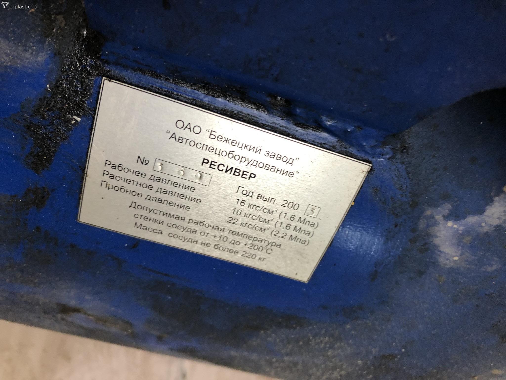

Добрый день! Подскажите пожалуйста, не можем разобраться, какой нужен компрессор или в чем проблема.
Фото компрессора приложу и станка. Станок стандарт ПЛЮС. КОМПРЕССОР накрутили максимально и он нагнетает 2.0 мпа в себя и потом выключается и ждёт, пока давление упадёт до 1.0 и начинает заново качать.
На станке показывает: 23 бара. И вот пока давление в системе не опустится до 15 бар, бутылки получаются хорошие, как только ниже 15 бар, дно перестаёт додувать.
Подскажите, какой нужно Купить компрессор, чтобы он стабильно поддерживал в системе давление и включался например с 1.6мпа, а не с 1.0, какими он должен обладать параметрами. Везде рынок практически: 8-10-12-16 бар всего, а у нас наладчик сказал - 16-25 ваш станок дует. Или это исправляется ресивером или чем-то ещё.
Дайте пожалуйста совет, какие компрессоры нужны, с какими параметрами или на какие требования в компрессоре нужно смотреть, какая мощность или объём, или литры. Очень нуждаемся в консультации небольшой, сами новички в этом вопросе.
Спасибо
Поговорите с дилерами бежецка (а в Москве их точно есть) на тему нового регулятора давления или настройки существующего, ну и тех. обслуживания компрессора. И менять компрессор скорее всего не придется.

Vitalik_kolonka писал(а):
26 янв 2022, 13:08
...Очень нуждаемся в консультации небольшой, сами новички в этом вопросе.
Спасибо
Выложите качественное фото реле давления (чёрной коробки за манометром) со снятым кожухом. вполне возможно, что кроме регулировки давления срабатывания, там может оказаться и регулировка гистерезиса (давления отпускания). Если второй регулировки не окажется, то это реле можно поменять на нужное. Главное - не превышать предельное давление ресивера!
Лучше, конечно, сделать всё это на стенде...

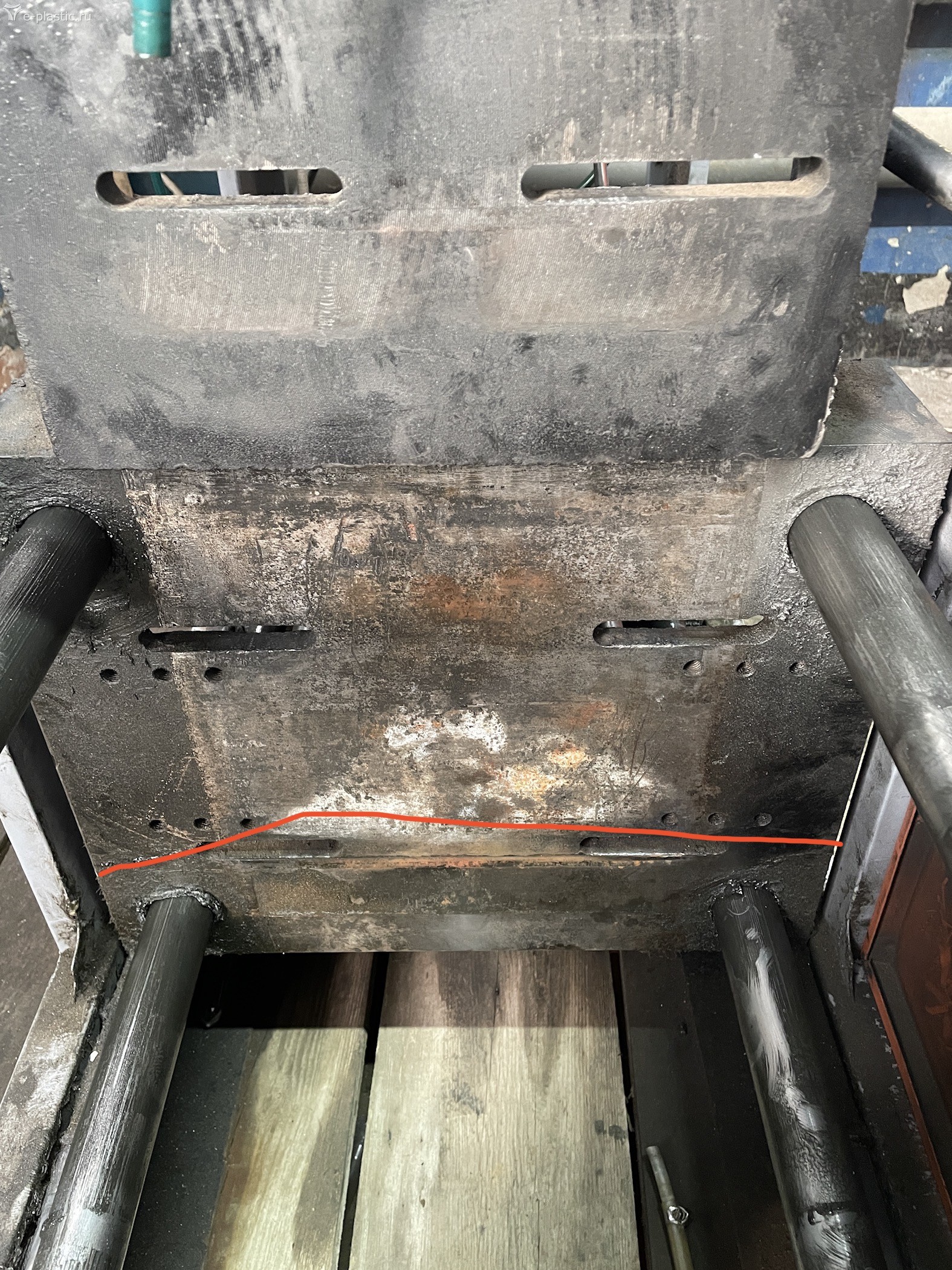

Здравствуйте, китайский полуавтомат jd-88b лопнула стенка на которую вешается прессформа с дном, при выдуве приподнимается плита что смыкается, из за чего появляется ступенька, как думаете как ее отремонтировать? И получится ли? Сваркой? Или не будет держать
Добрый вечер. На JD-88 эта радость литая из чугуна. Качественно заварить вряд ли удастся, и даже если зааприте, будет рвать рядом со швом.
Или делать сварной кубик из стальных плит.
Или заказывать новый из Китая, но межосевые расстояния гуляют +/- трамвайная остановка, так что может не подойти.
То же самое касательно б/у с др. машины.
Заварить, как коллега правильно сказал, надёжно не получится, особенно на такую глубину. Я бы предложил подумать на тему: снять размеры (отдать грамотным резчикам), вырезать максимально толстую плиту из хорошей конструкционной стали, а недостающую толщину в местах крепления добрать вырезанными же шайбами. Китайцы еще те металлурги, чугунину как и сталь варить не умеют. Использование чугуна для удешевления, с увеличением толщины плиты.

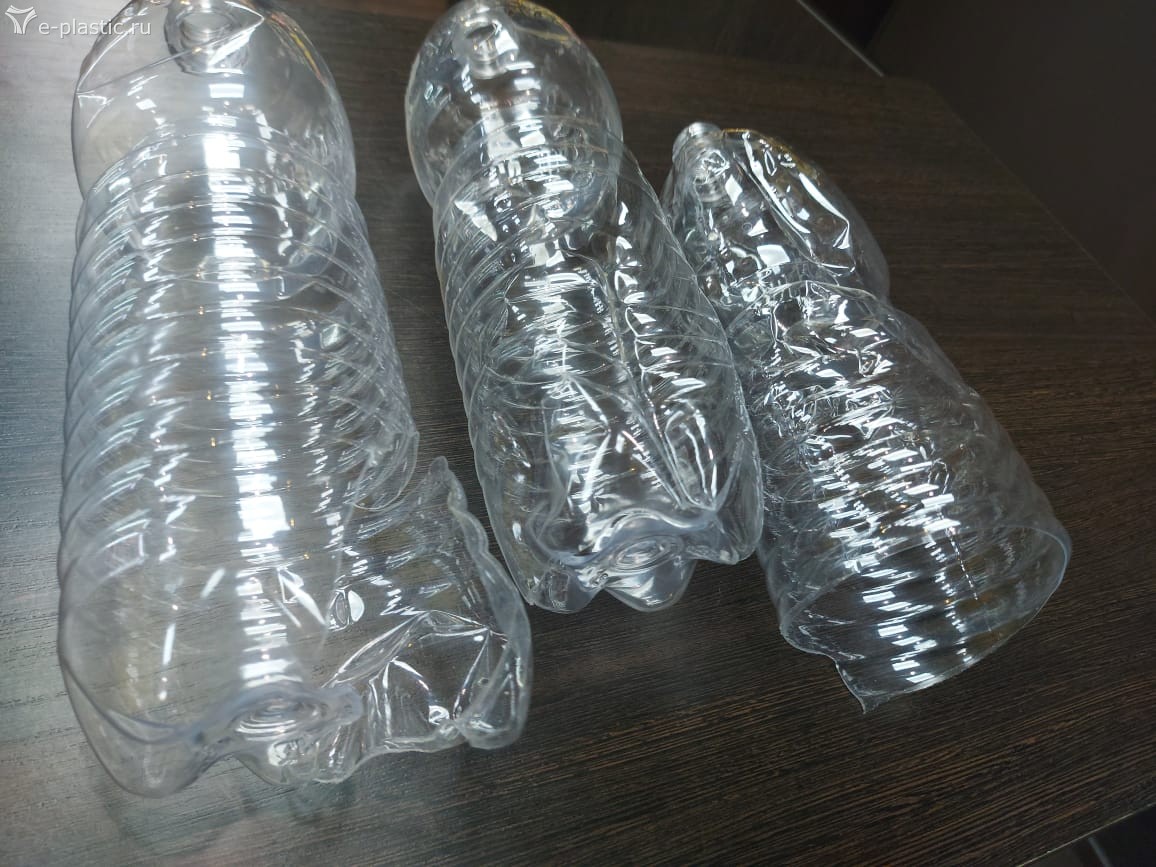

Приветствую всех.
Очень часто возникает такая вот проблема.
С температурами вроде бы всё в порядке.Думаю,что тут дело в давлении предвыдува и/или его задержке🤷🏻‍♂️
Объём тары 1,5 л,вес 26,5 гр.Давление выдува 10-11,5 бар.
Подскажите пожалуйста.Может я не учёл какие-то нюансы?
Спасибо.
UPD: Работаю на автомате АП-800.Севастополь/Москва.

#1078 Сообщение Hudozhnik » 17 фев 2022, 12:17
Для тех,у кого схожая проблема:
Чисто интуитивно предположил,что предвыдув иногда слишком сильно охлаждает тару.
Убрал его полностью,проблема вроде бы исчезла.
Так же добавил давление на основной выдув,однако теперь иногда появляются кольца вокруг центра дна.
И сам центр не всегда по центру🤷🏻‍♂️

#1080 Сообщение Stivin » 18 фев 2022, 17:35
Hudozhnik писал(а):
17 фев 2022, 12:17
Так как вы пишите, что убрали предвыдув, то попробуйте уменьшить задержку подачи высокого давления. И еще эта проблема может возникать когда не корректно работает клапан подачи высокого давления (как правило он подвисает)
