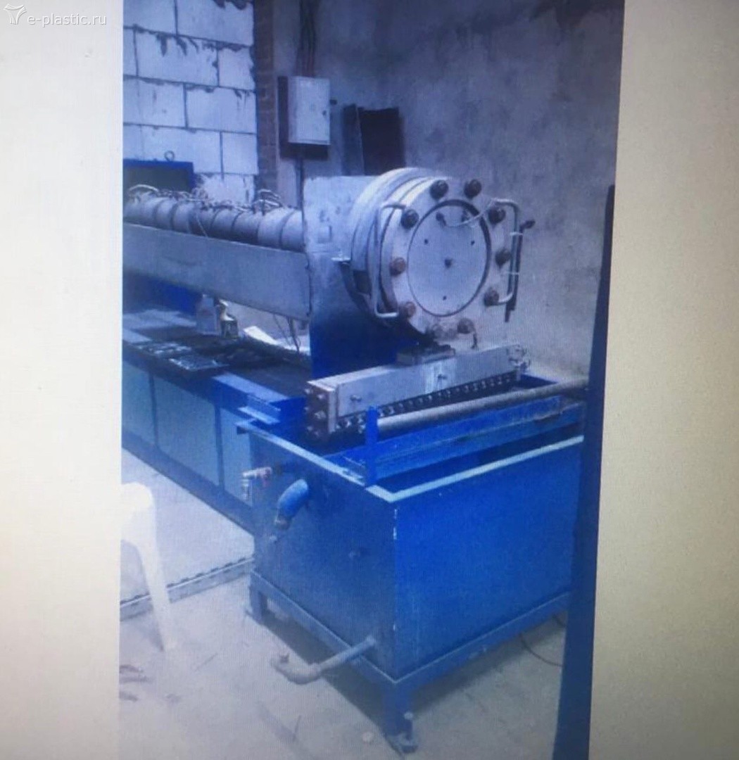

Всем привет, Требуется помощь технолога в настройки линии который работал на таком старом Китайском оборудование как на фото (во вложениях).

Я так понимаю что это стренговая грануляция.

В чем Вам нужна помощь? У вас идет неравномерная подача материала? Зона загрузки имеет охлаждение?

Я так понимаю что обрыв полотна идёт на выходе из головы?
Можете отследить нагрузку на главный привод во время работы, интересен момент когда есть скачок нагрузки и далее обрыв.
Если эта зависимость есть, то смотрите стабильность загрузки сырья (о чем говорит технолог54 ).

Здравствуйте, проблему обрыва пленки решили ) почистили экструдер и фильере . Теперь после валов когда плёнка попадает на стол греющий , ее в центр стягивает и затем рвёт в конце стола

Или низкая температура стола при такой скорости, или растяжение высокое для таких условий.

Спасибо, будем пробовать поймать температуру

при запуске линии у Вас обрыв? или Вы уже проблему решили?
