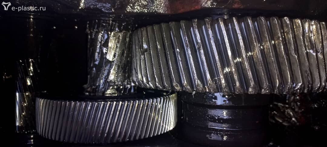

Добрый вечер.
Давеча приобрели б/ у шредер.
Вейма. 30 кВт.
Попробовали пустить, после трёх часов работы, начал сильно греться редуктор.
Что посоветуете предпринять или это нормально?

До 70С нормально жеж ... нагар не образуется ... у Вас "высокая" по факту это сколько ...
Ежели выше ... придется колхозить для масла теплообменник (проточный холодильник) ...
На крайняк на "посмотреть" смените масло в редукторе на транмиссионку которая по вязкости пожиже будет...

С одной стороны от электродвигателя ременная передача, может ремни подтянуть.
Может крышки подшипников ротора смещены.
С какого места начинается нагрев?

Прослабленные ремни , вполне возможно. Но я думаю они свистели бы при старте. Перепутать трудно с чем. Охлаждение на Weima идёт как отдельная опция, но вроде только на гидравлику .Мулланур писал(а): 22 ноя 2021, 19:24 С одной стороны от электродвигателя ременная передача, может ремни подтянуть.

Теплый редуктор при длительной работе, это нормально. Однако если нагревается так что нельзя держать руку то это проблема.
Из моей практики могу сказать, что какие бы опыты не ставили мои Умпалумпы с редукторами, греться выше 70С они начинали только в одном случае, а именно при поломке упорного подшипника. Пусть вас не смущает отсутствие треска, он скоро появится, однако это случится вероятно после того как его заклинит и провернет на шейке вала. Но вы не отчаивайтесь, мы уже научились делать немецкие косозубые пары вал-шестерня и качественно их закаливать, в течении пары недель сможем изготовить новую по образцу. После Великой Отечественной в СССР из Германии было привезено много хороших металлообрабатывающих станков. И сейчас, в период санкций и карантина, те станки, что ещё не успели попилить в металл стали очень востребованы.
Поэтому, что бы не прибегать к нашей помощи в ремонте, рекомендую Вам, остановить шредер, снять ремни, слить масло, скинуть верхнею крышку после чего провести осмотр редуктора на предмет износа, наличия металлической стружки в масле или иного абразивного осадка (немцы сепараторы подшипников из чего только не делают и ему может прийти конец). Редуктор, тем более от Вайма, должен вращаться за приводной шкив, одной рукой, легко и не принужденно и не важен размер редуктора и его возраст. Люфт приводного вала при вращении должен отсутствовать как в одну, так и в другую сторону. Клинить и закусывать при вращении редуктор не должен, ну и хруста и треска при вращении тоже не должно быть.

Какой тип Шредера у вас ?
Weima делает две линейки Шредеров. WL для дерева и усиленный WLK для пластиков.
Если у вас Шредер для дерева то при сильных нагрузках на пластике может греться и от
перегрузок.
