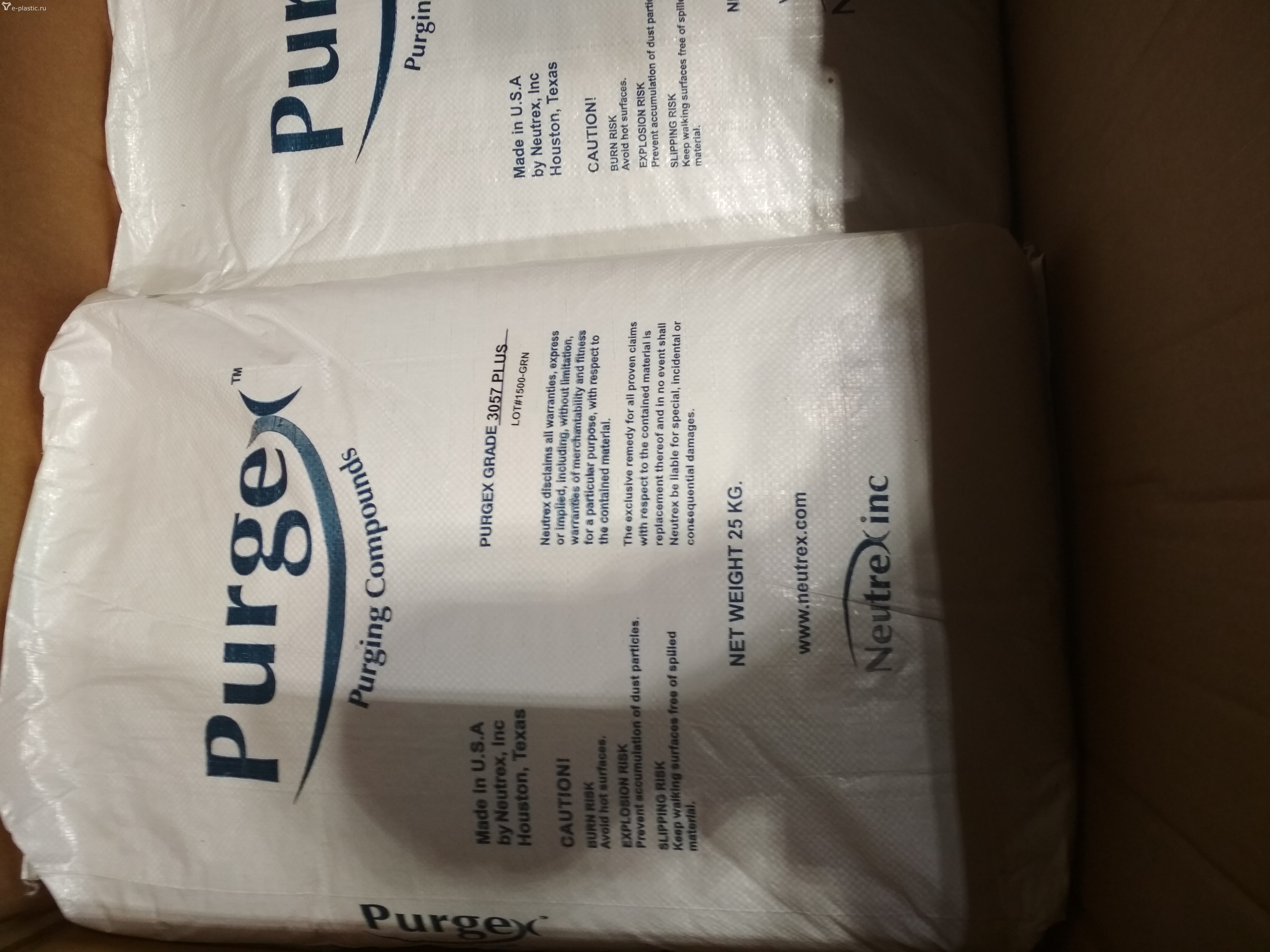

Re: Чистка шнека
#23 Сообщение Артур69 » 30 дек 2021, 00:12
Mein Gott :-):. Покажите у же вот . Можно скопировать . Чистилка идеальная . Стоит дорого но нам пофиг . Всё . Знают люди уже , тырнет есть у всех .

#25 Сообщение Дмитрий ЗПЛ » 10 янв 2022, 13:09
Артур69 писал(а): 30 дек 2021, 00:12 Mein Gott :-):. Покажите у же вот . Можно скопировать . Чистилка идеальная . Стоит дорого но нам пофиг . Всё . Знают люди уже , тырнет есть у всех .
Это в гранулах? Первый раз такой вижу. Названиеп вроде такое же.
У нас в пакетиках он по 10 гр. Что то среднее между порошком и жидкостью. В каробке 60 пакетиков.
Напишите в личку пожалуйста ссылку на сайт где заказать можно попробовать.
Re: Чистка шнека
#26 Сообщение cs-mb » 10 янв 2022, 13:48
Дмитрий ЗПЛ писал(а): 10 янв 2022, 13:09
... Что то среднее между порошком и жидкостью....
в своих прошлых постах вы вроде писали что чуть ли не собаку съели на чистилках :-)
если б меньше занимались рекламой ваших паст (среднее между порошком и жидкостью), то могли узнать, что суперконцентраты (к которым относятся и чистилки) производятся в виде гранул или жидкостей (в основном для ПЭТ)

#27 Сообщение Артур69 » 10 янв 2022, 13:56
https://kunststofftechnik-lapacz.de/ima ... rsicht.pdf
https://www.plastoplan.com/distribution/purgex/
