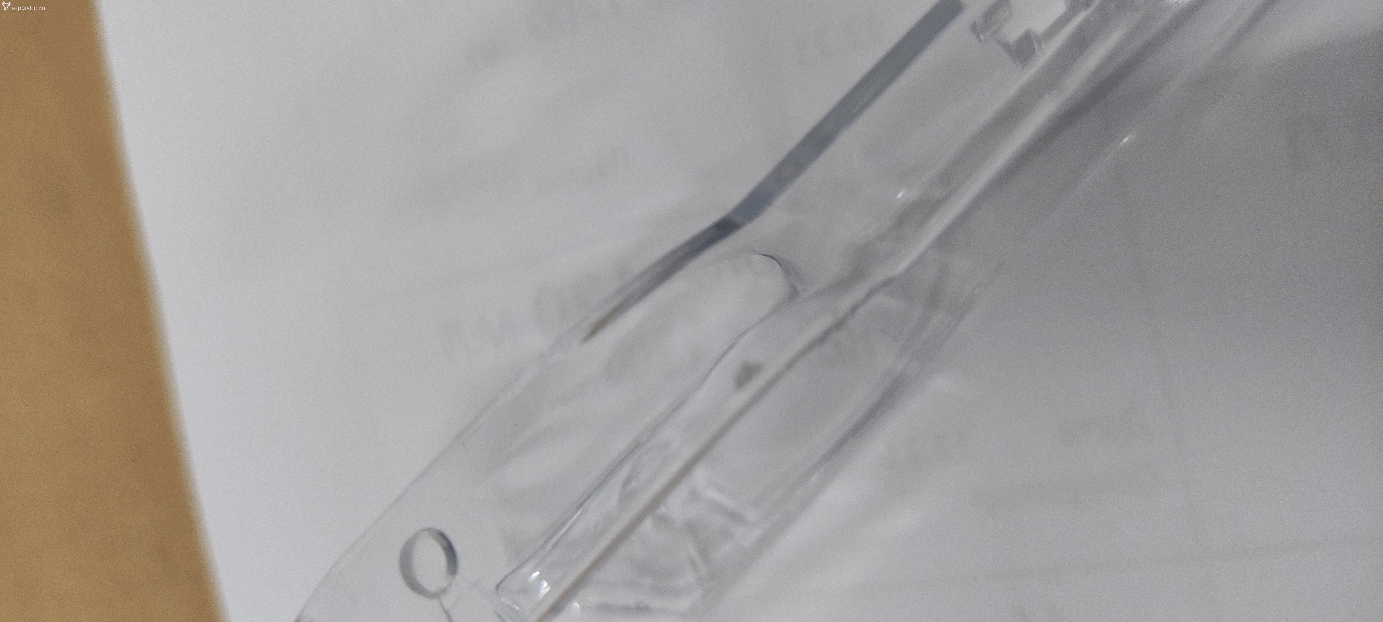

Упс опечатка. Естественно неподвижную горячее чем подвижнуюTati Velyhura писал(а): ↑01 дек 2021, 13:09У нас одна неподвижная через которую поступает расплавленный пс и подвижная холодная. Вы пишите за 2 неподвижные формы.
И что значит изменить усадку?
Фото нельзя (коммерческая тайна)
Судя по всему разлом происходит при открытии формы. Отливка просто сильно висит на неподвижной части.

Трудно разглядеть место впрыска. Литник имеется? Может на нём висеть в канале и рвать деталь при открытии формы.
Tati Velyhura
- Сообщения: 46
- Зарегистрирован: 28 сен 2021, 08:41
- Страна, Регион, Область: Украина, Днепропетровская область
- Город: Днепр
- Благодарил (а): 15 раз
Re: Ускорение литья под давлением
Подняли температуру до 40 градусов и вот результат. Разламывает + бонус видите на фото(

На мой взгляд есть две основных причины такого брака. Во-первых, деталь «задавлена» слишком большим давлением или слишком большой дозой при впрыске, что вызывает большие усилия при извлечении из матрицы или съеме с пуансона. Во-вторых, мало время охлаждения. Я думаю, что наладчик был недалек от истины, указав на это. Чтобы разломить ПС, надо очень постараться. Но это утверждение плохо вписывается в заголовок темы об ускорении.

А вот как бы не так. Через одного производители гинекологических зеркал жалуются на то, что они трещат в форме. Обычно пытаются решить подбором марки: либо высокая молекулярная масса (выше прочность), либо высокая текучесть (меньше напряжений). Тут, судя по всему, дело в напряжениях. Раз ТС оказывается играть с сырьем, то надо смотреть, чем же отличаются формы. Я очень подозреваю, что у новой меньше диаметр литника, из-за чего скорость течения в форме ниже и образуются спаи.Запасной вариант - поиграть с температурой формы, попытаться сместить спай куда-то в область меньших напряжений.

Была такая мысль о холодном спае, но когда не знаешь деталь, не знаешь расположение литника, трудно рассуждать об этом.
Tati Velyhura
- Сообщения: 46
- Город: Днепр
Да, на старой форме диаметр литника 1 см, на новой 0,5 см
Хотели уменьшить кол-во поворотного брака.
Сейчас форму сняли, поставили форму для низа (ген.зеркало), там вообще 2 литника, но, скорость не падает, только фиксатор плохо заходит в отверстие)

По опыту, такие формы требуют полный ГКС с запираемыми соплами, сразу решается масса проблем. (материал, время цикла)Tati Velyhura писал(а): ↑15 дек 2021, 09:27Да, на старой форме диаметр литника 1 см, на новой 0,5 см .
