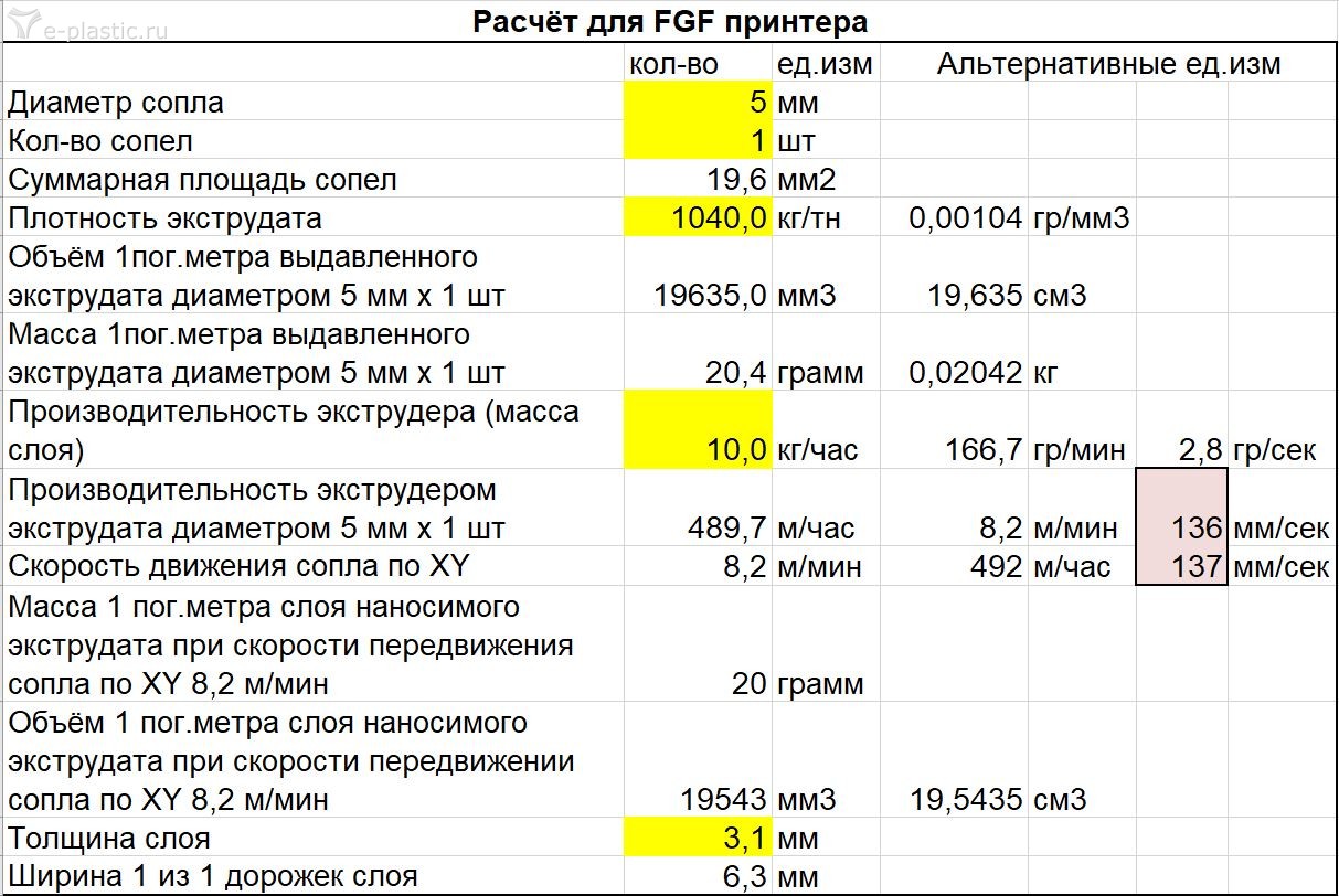

Потом 10 м/мин это 31 г/мин или 1,884 кг/час. Та же самая лодка сколько весит?
Можно математику чуть расшифровать?

d =2 мм2, S = 3.14. Плотность для простоты берем за единицу. 3,14 х 10 м/мин = 31,4 г/мин х 60...

Спасибо, сообразил.

Теоретические расчёты печати вели.
Выглядит это примерно так:
Мы закоренелые оптимисты, но понимаем, что законы физики обойти трудно.

В таблице указана плотность АБС.
