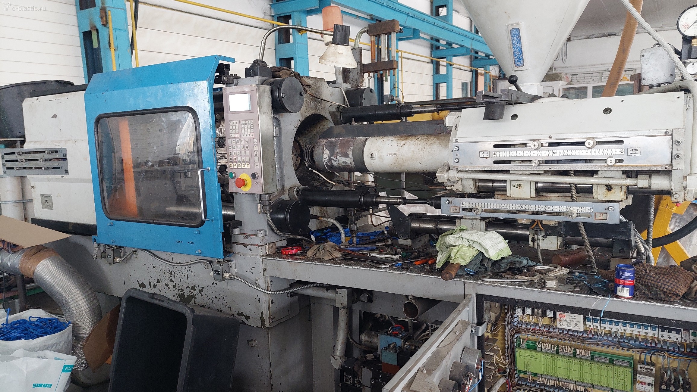

Доброго дня!
Проблема возникает во время впрыска. В самом конце происходит отход сопла миллиметра на два и возвращается на место.Соответственно в этот момент материал вытекает наружу. Где и что капать?

Здравствуйте.
Я как обычно с нравоучениями :-)
Первое - проверьте настройки.
Второе, если первое не помогло, и у Вас есть гидросхема, электромонтажная схема и циклограмма, находите клапана, отвечающие за этот период работы, подключайтесь к электромагнитам этих клапанов индикатором(мы даже на старых ТПА, впаивали туда светодиоды, что бы видеть подачу напряжения) и прогоняйте цикл. И поймете, по какой из ветвей(гидро, электро, КИП), происходит сбой. Если непонятно написал, спрашивайте.
Ну и третье: В зависимости от неисправности, копаете. Такое бывает из-за настроек, и если у Вас будет потухать индикатор, на этот промежуток времени, то скорее всего, нужно будет возвращаться к п. 1.

Как там на ДЕ происходит, не знаю. Но была на старых батеннфельдах такая фишка. При неправильных установках литья с отводом , агрегат мог раза два, три вперёд , назад ездить, пока форма не начнёт открываться. Что в вашем случае в самом конце? Цикл полностью закончен или нет? Происходит ли ещё что то одновременно с отводом ? Лучше бы конечно фото настроек. Ну или видео на Яндекс диск прицепите. Форум хорошо просмотрели? Это чуть ли не самый обсуждаемый тпа.

В момент отвода процес не нарушается, впрыск идёт, сопло в момент отвода подтекает.....

Куда пропал Бегемот, он спец по хмельницким ТПА. Отжимает прижатый механизм впрыска 1) Не достаточно давления прижима сопла.( Проверить герметичность цилиндра прижима сопла) 2) Слишком большое давление впрыска. ( Снизить давление впрыска) ) 3) Отверстие сопла велико.4) Радиус сопла больше радиуса литниковой втулки. Прижать сопло на бумагу в наладке посмотреть отпечаток и нам показать.( покажите изделие и литник) ( Отлить деталь с недоливом наблюдая за соплом. Вот жадные ребята до фоток. Машину покажите?. Забываются некоторые модели. Надо, что бы схему открыть и посмотреть. Тогда детально ответить. Манометры живые?

1) Если в конце впрыска у Вас есть движения на штоках цилиндров прижима сопла, тогда скорее всего есть износ уплотнения поршней. Можно еще проверить гидрораспределитель отвечающий за перемещения каретки.
2) Если в конце впрыска есть движения материального цилиндра, а коретка жестко стоит, тогда нужно посмотреть не открутилась ли гайка которая фиксирует материальный цилиндр в каретке узла впрыска.

:ny_tik: мУ23-у24. Циклогамма далеко. Цилиндры проверить, распределитель вот этот. Если он в момент впрыска отключается или остаётся включеным и цилиндры хорошие. То износ золотника - перепускает. Но он в смысле сопло пружинит назад. Значит 23-й магнит включён до конца впрыска а может и до конца набора. А удержание прижима сопла обеспечивает клапан правее, но не уверенн. Тут и манометр есть, надо смотреть.Так мысли. Мало информации для мыслей. КР1 тоже имеет значение. Манометр всему ГОЛОВА.

Не совсем уверен , но но такое чувство, что отскок происходит вместе с движением механизма перекрытия сопла. Ох уж эти рычаги :-): . Там нет случайно возможности отключить функцию перекрытия. На многих знаю есть .

#16 Сообщение pavel37 » 12 окт 2021, 22:09
Сегодня не смог произвести манипуляции со станком, оператор приболел.....
Пока выкладываю фотки.
