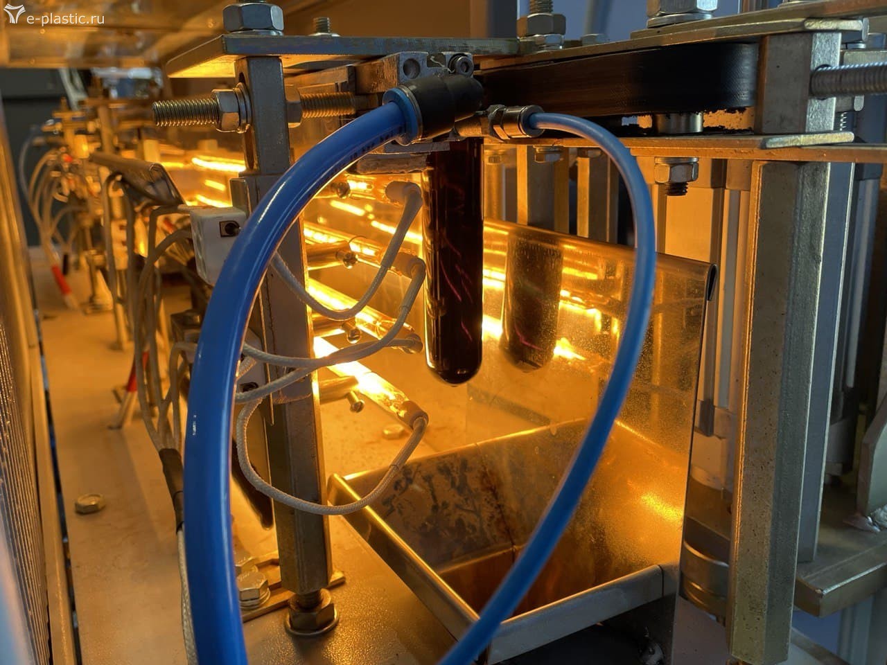

#934 Сообщение Gagarin_IV » 10 июн 2021, 08:32
Добрый день уважаемые форумчане!
Нужна ваша помощь и рекомендации по настпройке выдува ПЭТ.
Приобрели новый автомат выдува (МВ-ПЭТ-800) г. Барнаул.
Проблема с формированием дна.
Дно после выдува деформируется и выгибается. Образуется "ШИШКА" которая делает неустойчевой бутылку. Этакая неваляшка.
Пытаюсь убрать материал с дна - убрал сколько мог. Дальше убираю -начинает плохо формировать дно.
Чуть увеличил задержку предвыдува и длительность. Стало чуть лучше но все равно "плохо"
Настройки мощности ламп.
17,2 - 1 лампа - горло - верх
13,6 - 2 лампа
19,8 - 3 лампа
30,0 -4 лампа -литник - низ
Охлаждение - преформы - проточка со скважины 9 градусов.
После выдува бутылка холодная, но дно горячее.
Жду вашей помощи.

#935 Сообщение muhomornik » 10 июн 2021, 08:55
Добрый день.
Сделайте, пожалуйста, фото расположения ламп в печи, с одной-двумя стоящими напротив них преформами

#936 Сообщение Gagarin_IV » 10 июн 2021, 09:27
Вот фото.

#937 Сообщение muhomornik » 10 июн 2021, 09:37
Вес преформ ?
объем тары?
давление предвыдува?
давление основного дутья?
продолжительность ОД?
задержка предвыдува?
производительность автомата?
Gagarin_IV

#938 Сообщение Gagarin_IV » 10 июн 2021, 10:28
Да забыл написать)
Вес 37 грамм производитель Алпла
Объём 1,5 л
Давление предвыдува не помню. Напишу чуть позже
Давление Выдува 16 бар. Компрессор 1400 литов в мин на выходе
Задержкам предвыдува дула 0.25 с установил 0.4 с
Время предыдущая 0.6 с
Время Выдува 2.5 с
Производительность заявленная 700 фактическая 500 - 600

#939 Сообщение muhomornik » 10 июн 2021, 11:32
Попробуйте снизить нагрев по второй и третьей лампам, по немногу. Литник напротив - чуть подогреть.

#943 Сообщение Gagarin_IV » 15 июн 2021, 08:01
Белый Н писал(а):
11 июн 2021, 16:19
Я правильно понимаю что барнаульский автомат от Топ техники стоимостью 1 200 000 дует 500-600 бутылок в час? Мне такой предлагали.
Верно.
Всем спасибо за участие!
Отчитаюсь по проделанной работе.
Установил чиллер, после скважинной воды. Температура воды с 9 градусов упала до 4- 5 гр. Не помогло.
Дальнейшими регулировками, в основном t задержки предвыдува и t предвыдува удалось убрать материал с донной части. НО деформация осталось.
Проблему решил с помощью токаря.
см фото.

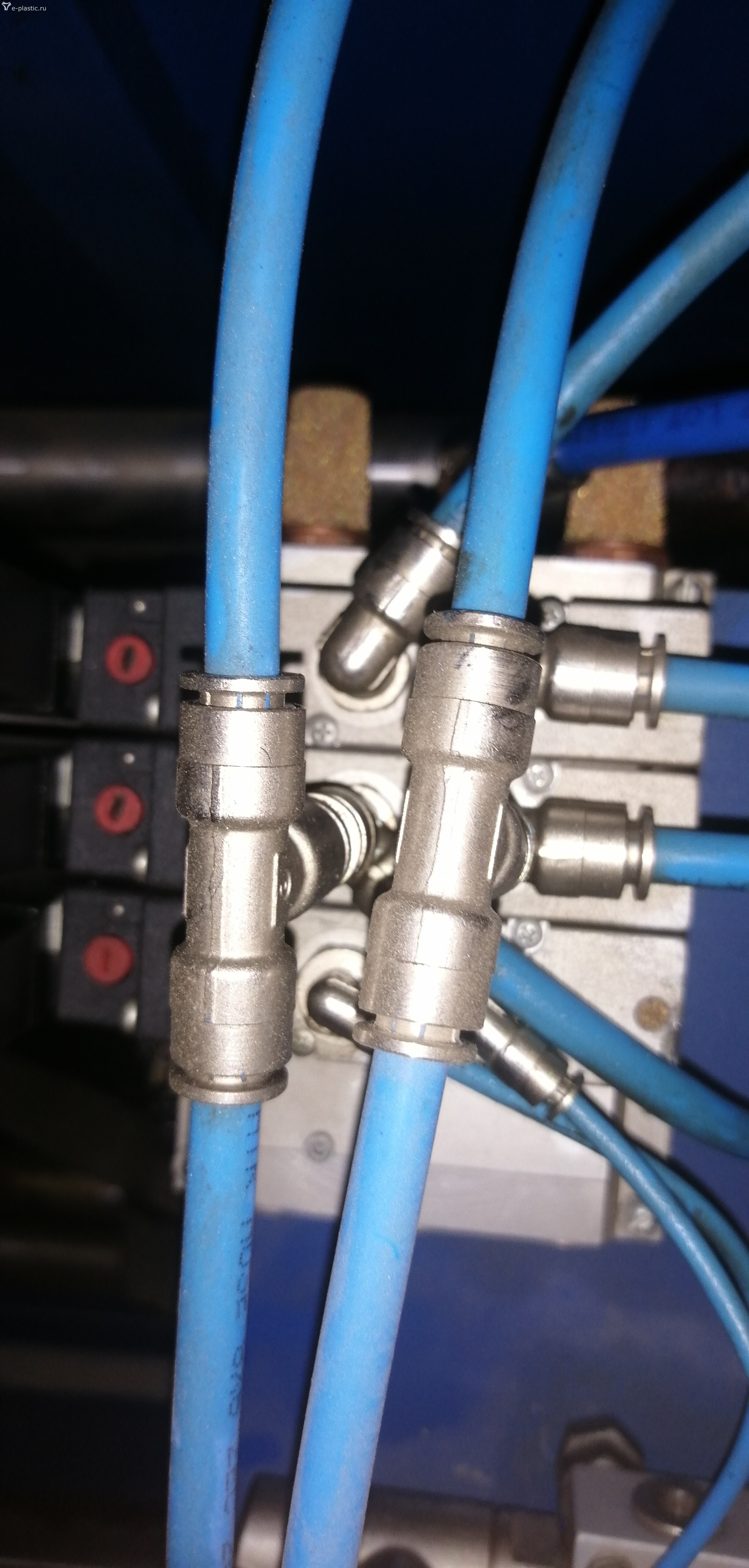

#946 Сообщение Бадалбаев » 09 авг 2021, 11:15
алексей 1712 писал(а):
21 фев 2018, 06:21
Добрый , день , а где он находится
Доброе время суток, сегодня хотел прибавить давления предвидува и прокрутил кран на задней воздушних бочках которий справа, и полностю исчез воздух и предвидува и даже на талкателе, штоках, и тд вот там если крутить на право то появляется, а на лево исчезает, только очень чувствительний кран.

#951 Сообщение kирилл » 25 авг 2021, 17:55
Что много материала я понимаю но убрать не получается гореть начинает
muhomornik
Сообщения: 610
Благодарил (а): 67 раз
Поблагодарили: 127 раз
#952 Сообщение muhomornik » 25 авг 2021, 21:38
kирилл писал(а):
25 авг 2021, 10:16
добрый день подскажите пожалуйста полуавтомат и теновая печь выдает бутылку с 28гр европласт преформа делаю 1л вроде неплохо но полосы в середине бутылки оставляет и температурой грели и временем раздува игрались либо дно не додувает или полосочки появляются
Добрый вечер, не очень понятно какие полоски имеете виду, вертикальные или что-то другое?
Про вертикальную полосу на втором фото - сложилось впечатление, что это тоже подгорание.
Станок без предвыдува?
muhomornik
Сообщения: 610
#953 Сообщение muhomornik » 25 авг 2021, 21:58
kирилл писал(а):
25 авг 2021, 17:55
И ТЭНы, насколько понимаю, объединены парами по вертикали?
Было бы лучше управлять каждым ТЭНом со своего канала управления - режим удастся подобрать точнее.
Если не используете длинную преформу, то можно переключить на каждый канал по одному уровню, если пяти уровней недостаточно (по высоте), то на 5-й канал (горло) - 1 ТЭН, на 4-й (или 4-й и 3-й) каналы по паре, 2-й и 1-й каналы по одному ТЭНу.

#954 Сообщение kирилл » 25 авг 2021, 22:08
Да станок без предвыдува. А вот с тэнами не понимаю как можно сделать регуляторы распределены по два тена .это надо ещё добавить регуляторов ? Так получается
muhomornik
Сообщения: 610
#955 Сообщение muhomornik » 25 авг 2021, 22:52
kирилл писал(а):
25 авг 2021, 22:08
Если не используете длинную преформу, то верхние ТЭНы у вас или так же не используются или греют только воздух над преформой, что во первых лишняя трата электроэнергии, во вторых не сильно хорошо для получения нормальной бутылки.
Т. е. можно имеющиеся регуляторы (каналы управления) распределить только между теми ТЭНами, которые имеет смысл использовать.

#956 Сообщение Stivin » 26 авг 2021, 13:14
Вчера невнимательно посмотрел ваши фото и ваши буртики для защиты этикетки на бутылке принял за горизонтальные кольца, которые появляются от большого значения задержки подачи давления. Если вы имеете ввиду про матовость практически во всю высоту бутылки, но в небольшом секторе окружности, то это у вас происходит подгорание преформы. ТЭНы имеют свойство от температуры деформироваться, а они у вас достаточно длинные. По всей видимости их середина значительно ближе чем конечные части к преформе. Из за этого и происходит подгорание небольшого участка преформы.
kирилл
Сообщения: 13
Зарегистрирован: 23 авг 2021, 23:12
Город: Миллерово
#957 Сообщение kирилл » 26 авг 2021, 15:11
Да тэны длинные но ровные новые практически а это не подгорания это разводы по середине то по краям тонкие и бывают длинные бывает короткие.
А ещё пробные бью 6-8 нормально а как загружаю полную печь с десяток нормально а дальше почему-то не выбивае дно белее и тонкое как фольга из-за чего может такое? Может какие-то форсунки или целиндры забиты или плохо работают а ещё в сборнике на распределителе обнаружили кусочки резинки как кольцо широкое мм4-5 от куда может быть?

#958 Сообщение muhomornik » 26 авг 2021, 17:50
kирилл писал(а):
26 авг 2021, 15:11
Несколько фото пневматики с разных ракурсов сделайте.
Почетче и с нормальным освещением. Иначе только гадать. Оно и по фото то - так себе дефектовка, на уровне предположений
При работе на полной и почти пустой печи прогрев преформ существенно отличается.
В какую сторону - очевидно.
Так же при работе в потоке и при работе короткими сериями (до 10-15 циклов) существенно отличается просадка по давлению, и соответствено, полнота проформовки.

#959 Сообщение kирилл » 26 авг 2021, 18:02
А что можно сделать пневматика стоит Камоцци
kирилл
Сообщения: 13
Город: Миллерово
#960 Сообщение kирилл » 26 авг 2021, 18:04
Это то что есть
