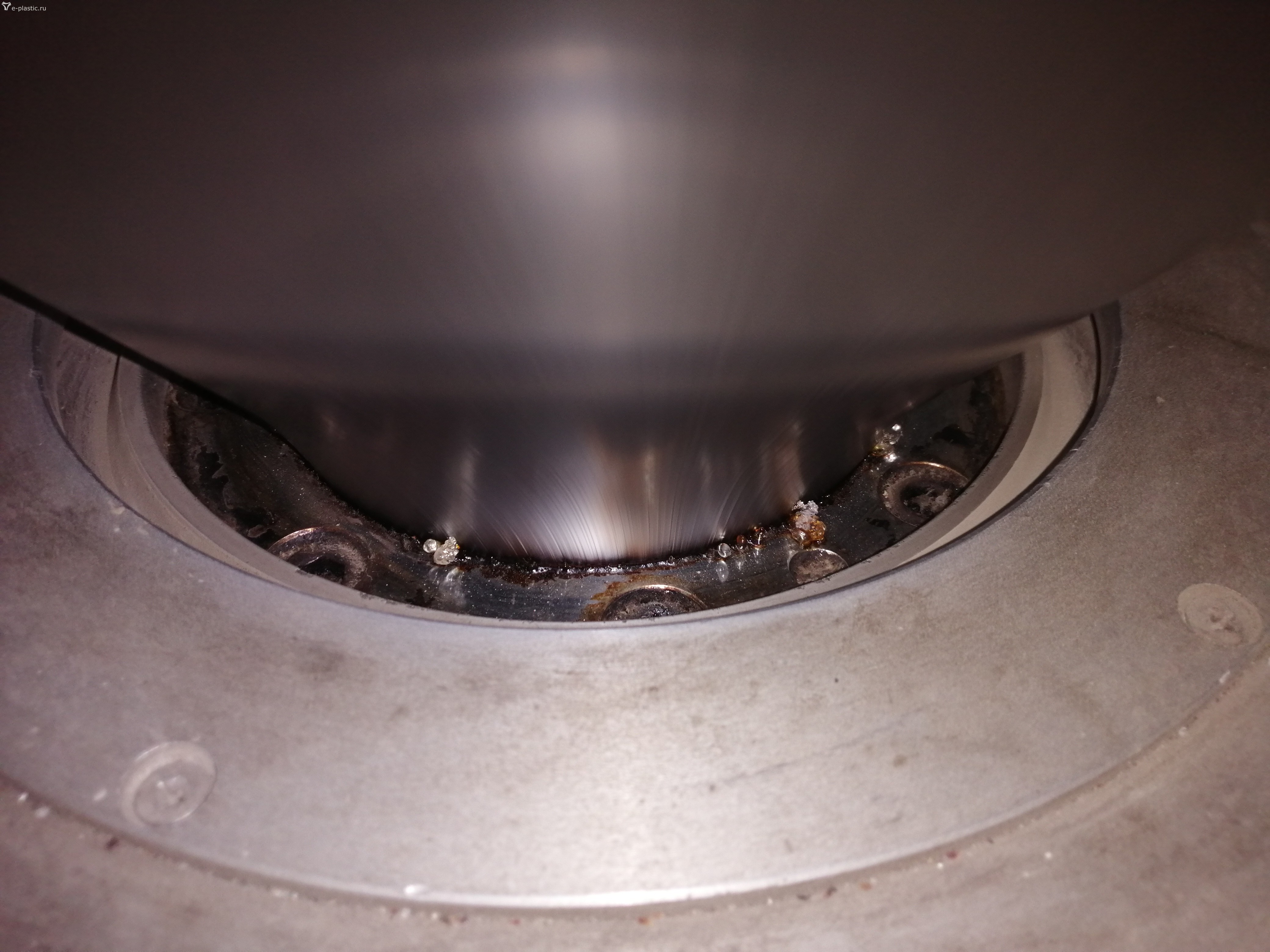

Всем доброго дня. Производим т/у из 153 Казань. Столкнулись с проблемой-нагар необычного вида. Не знаю как правильно описать, поэтому прилагаю фото. Появляется уже спустя десяток-другой часов работы.

Есть у кого-то идеи?Подобная проблема относительно недавно, раньше подобного не было. Проблема в том, что эти, прошу прощения, "сопли" деформируют массу на выходе, что приводит к полосам на поверхности плёнки.

Кроме 153 какие-то добавки или полиэтилена добавляете. На 153 одной партии работали когда появился нагар. Очень похоже, что дело в сырьё 153 по стабильностью качество, попробуйте прочистить фильеру и попробовать материал другой партии. Если такой возможности нет, попробуйте добавить процессинг.

Голова чистится регулярно, последний раз пару недель назад. 153 без добавок,уже несколько партий такая песня. Интересно то, что при тех же условиях раньше подобного не было.

Значит такие партии попались скорей всего птр партии очень сильно отличается от паспортного значения, отсюда и образование нагара, попробуйте как я Вам писал раннее добавить в рецептуру процессинговую добавку.

Низкомолекулярка в сырье. Когда перейдете на другую партию или производителя все должно уйти.

чем необычен нагар?
работаете на чистом ПЭ, без добавок?
используйте экструзионку.

Необычность в скорости его образования, и этих, я извиняюсь, "соплях". Раньше такого нагара за месяц не образовалось, а "соплёй в принципе не было.

если чистку оборудования производите регулярно, режимы переработки не меняли и сменилась лишь партия сырья, то именно в нем и дело.
экструзионка препятствует налипанию и как следствие, уменьшает нагар на голове.
