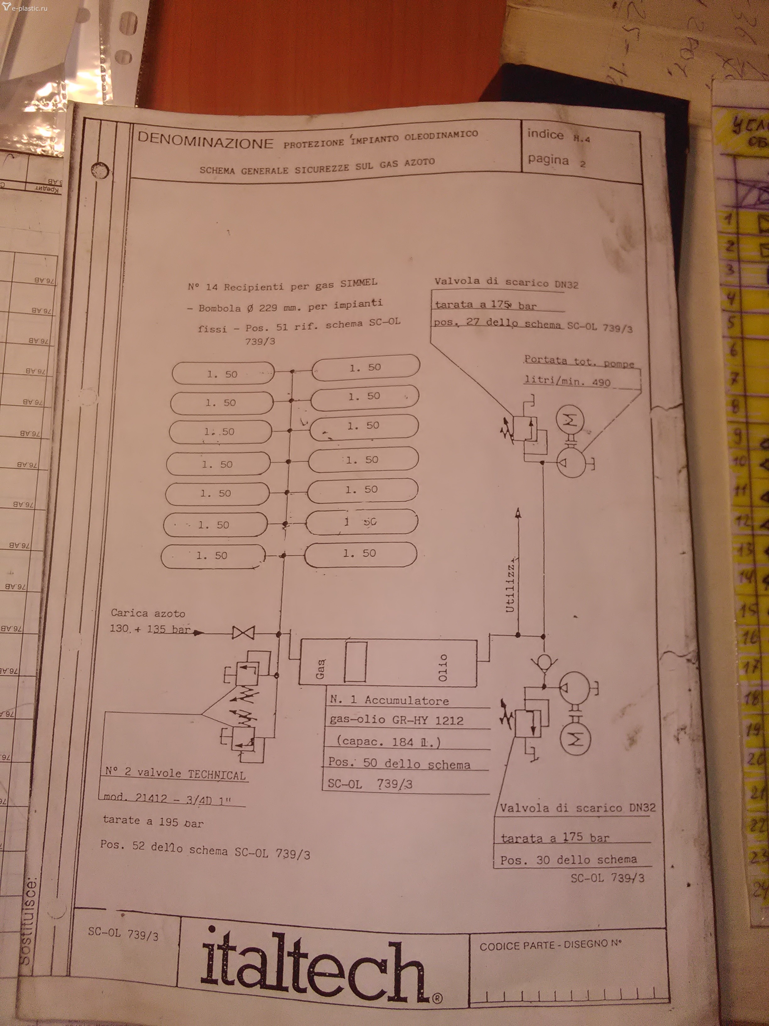

#21 Сообщение ЗЮМ » 21 май 2021, 21:10
Нужны эти вещи. Цветная наша самоделка для Италтеш Брешия древнего года.
Сообщения: 5750
Re: α5 injection workstation cam italteic
#22 Сообщение ЗЮМ » 21 май 2021, 21:32
Машина Италтеш MST 850 1985 года. Схема аккумуляторной станции. Заправили азот легко сами. Но тут установлен с краном параллельно обратный клапан. Поэтому собственным поршнем цилиндра подняли периодически необходимое давление азота. Используя весь азот из баллонов привозных. Без специальной установки и вызова спецов. Загнать 50 литров на давление 150-200 бар стоит 10000 руб. А у нас четыре по 50 литров.Плюс здоровый цилиндр. В принципе должен быть обратник. Ещё не смотрели. МST 85 года заправляли просто: загоняли азот в цилиндр - масло в слив. Затем закрывали что надо открывали что надо. Включали гидропривод и он начинал нагнетать давление масла в поршень а тот перегоняли газ в остальные баллоны через обратник и так периодически пока не наберет норму по объёму и давлению.
Сообщения: 5750
#23 Сообщение ЗЮМ » 21 май 2021, 22:39
Дас, не приятная штука, перевёл страничку, написано: Заряжать азот при помощи установки поставляемой потребителю. edvards что скажет????
Сообщения: 5750
#24 Сообщение ЗЮМ » 21 май 2021, 22:54
Итальянский косяк!!!!!!, не могли поставить кран с обратником в нужном месте в 2001 году, по образцу 1985 года.А это значит, вызывать спецов с установкой и платить хорошо платить. Спасибо папе Римскому. Можно конечно переварить кусок, поставить обратник. И обойти затраты. Хотя чего нам их мульены экономить за три рубля ЗП. :hi_hi_hi: С зарядкой вроде ясно. Циклограмма обещали с Н.Н. прислать. Итальянец может и не появится. Но будем ждать. edvarbs ???? Циклограмма????

#25 Сообщение edwards » 26 май 2021, 01:18
ЗЮМ писал(а): 21 май 2021, 22:54 Итальянский косяк!!!!!!, не могли поставить кран с обратником в нужном месте в 2001 году, по образцу 1985 года.А это значит, вызывать спецов с установкой и платить хорошо платить. Спасибо папе Римскому. Можно конечно переварить кусок, поставить обратник. И обойти затраты. Хотя чего нам их мульены экономить за три рубля ЗП. :hi_hi_hi: С зарядкой вроде ясно. Циклограмма обещали с Н.Н. прислать. Итальянец может и не появится. Но будем ждать. edvarbs ???? Циклограмма????
ДОБРОГО ВЕЧЕРА .... вы имеете в виду, что между баллоном(цилиндр) и баллонами нет крана?
покажи фото

#26 Сообщение edwards » 26 май 2021, 01:33
это не косяк....
это было сделано таким образом, потому что много раз баллоны не были загружены или, наоборот, они были загружены слишком сильно ...
и что взрывали нижнюю части или верхнюю части цилиндра

#27 Сообщение ЗЮМ » 26 май 2021, 09:29
Цветная схема Италтех МST 850 год 1985. С обратным клапаном параллельно крану. Между батареей баллонов и цилиндром, что позволяет заправить станцию азотом своими силами в упрощенном порядке. Не цветная схема Италтех 2001 года , МSK 850-обратного клапана нет. Зарядка станции возможна только спец установкой что сильно дорого. Вот и весь сказ. А ЦИКЛОГРамма edvards?????? Спасибо за помощь. Потом, ни что не мешает заправить норму ни больше ни меньше, есть манометры на адапторе и на машине. Это насчёт перегруза и разрыва. Плюс предохранительные клапана. На станции. Если все настроено, перегрузить не получится.

#28 Сообщение edwards » 27 май 2021, 00:16
ЗЮМ писал(а): 26 май 2021, 09:29 Цветная схема Италтех МST 850 год 1985. С обратным клапаном параллельно крану. Между батареей баллонов и цилиндром, что позволяет заправить станцию азотом своими силами в упрощенном порядке. Не цветная схема Италтех 2001 года , МSK 850-обратного клапана нет. Зарядка станции возможна только спец установкой что сильно дорого. Вот и весь сказ. А ЦИКЛОГРамма edvards?????? Спасибо за помощь. Потом, ни что не мешает заправить норму ни больше ни меньше, есть манометры на адапторе и на машине. Это насчёт перегруза и разрыва. Плюс предохранительные клапана. На станции. Если все настроено, перегрузить не получится.
"Зарядка станции возможна только спец установкой что сильно дорого." ... я не думаю что это так дорого.. не каждый день это делается...и на станки BMB тоже самое... только спец установкой
"ЦИКЛОГРамма edvards??????".... Я ответил на этот вопрос некоторое время назад ...У меня нет циклопрограмма на эту машину ...Мне не нужно было ... просто с гидравлической схемой и электрическая схема...
" Если все настроено, перегрузить не получится."....я работаю на выезд.... и я вас уверяю ... я видел как клиенты настраивают .... когда жарить заказ, станок работает и без маслы :ps_ih: ... или такие переделки делают что боишься лезть .... 5 лет назад показывали мне видео где баллон слетел на 3-4 метра(прямо на видео было видно как будто слетел старшип Илона Маска :ti_pa: ) - а затем позвонят в службу технической поддержки :ne_vi_del:
Сообщения: 5750
#29 Сообщение ЗЮМ » 27 май 2021, 08:48
Согласны, человеческий фактор. Метод тыка живее всех живых.
