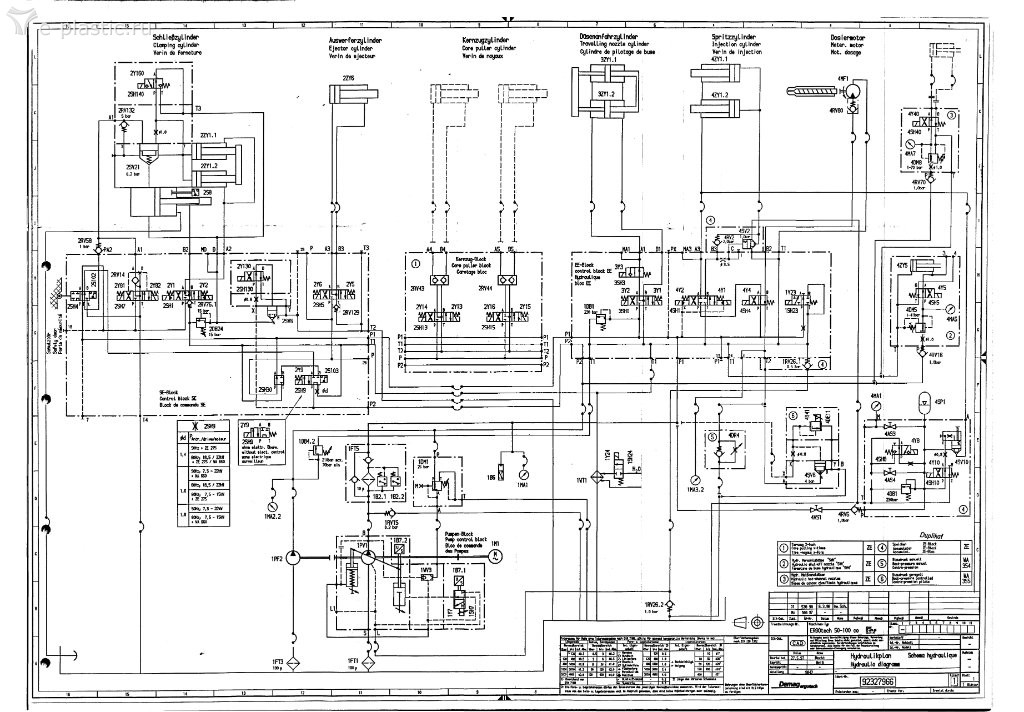

Уважаемые коллеги. Помогите по ТПА demag 420. При включении двигателя и закрывании двери выдает ошибку " гидравл.предохранитель замыкания " дословно. Насос гудит как-то странно будто в системе воздух. В пятницу работал. Может кто сталкивался ? Заранее спасибо.
Re: Demag выдает аварию. Помогите.
#2 Сообщение Артур69 » 16 мар 2021, 16:30
Алексей 979 писал(а): 16 мар 2021, 13:33 Уважаемые коллеги. Помогите по ТПА demag 420. При включении двигателя и закрывании двери выдает ошибку " гидравл.предохранитель замыкания " дословно. Насос гудит как-то странно будто в системе воздух. В пятницу работал. Может кто сталкивался ? Заранее спасибо.
Дословно Hydraulische Schließhubsicherung defekt :-): . Название ошибки одно у всех. Demag у нас нет , но ищите почему при закрытии двери не срабатывает защитный вентиль. Короче ищите электро проблему в дверях. Концевые .

Не совсем понятно, какой именно у Вас DEMAG.
Бывает, что одна из групп контактов концевых выключателей передней защитной двери загрязняется и цепь разорвана.
Через концевики проходит две цепи:
- одна сигнальная, для системы управления;
- вторая рвёт сигнал на катушку магнита смыкания.
Думаю, что у Вас проблема со второй цепью.

Внизу передней защитной двери найдите рычаг, на который давит направляющая двери. Этот рычаг и связан с нужным Вам предохранительным гидравлическим клапаном.
Он не управляется, но на нём есть концевик 2-S102, который также завязан в схеме безопасности.

Да, конечно ты прав. Она на всех есть. Только по разному реализована. На небольших машинах она управляется непосредственно дверью механически. А на больших - через концевики и клапаны. А функция та же, блокировать движение формы.
Сообщения: 5750
#13 Сообщение ЗЮМ » 18 мар 2021, 00:25
Испорченный телефон какой то. А гидросхему разместить ни как? И фото систем блокировок.? Гидро предохранитель, это золотниковый распределитель который при открытии двери лишает линию управления распределителем закрытия открытия плиты.

#14 Сообщение ЗЮМ » 18 мар 2021, 00:36
Первая, что попалась.
Demag GidroSheme.PDF
(175.77 КБ) 56 скачиваний

Из учебника. Речь о том что гидрозащита есть!!!!! связанная с дверью. Гидрораспред с концевиком.
учебник по гидралике демаг-сумитомо_Страница_52.jpg (48.18 КБ) 17470 просмотров
учебник по гидралике демаг-сумитомо_Страница_51.jpg (100.3 КБ) 17470 просмотров

Другая схема. Две совершенно разные схемы по гидроаппаратуре. А у нас в кармане гвоздь, а у вас?
