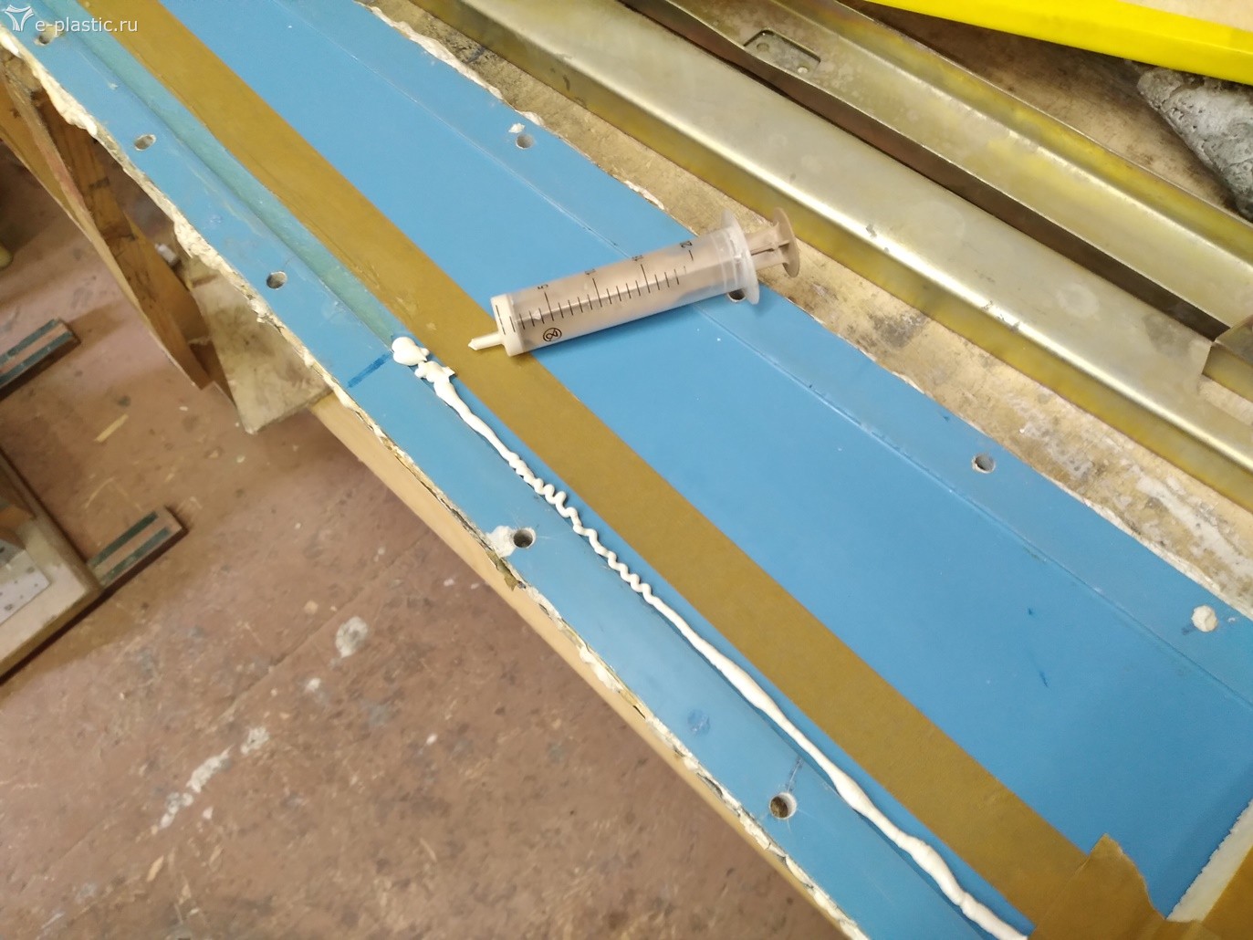

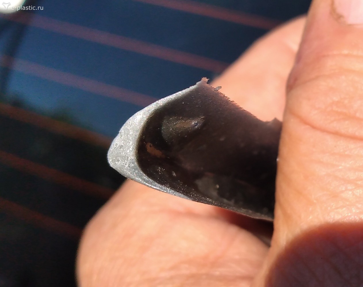

Получил материал - разочарован :ny_tik:
1. Он состоит из 2 слоев . ВСЕГО 1мм самого СВМПЭ , и самостоятелный слой 0,6 мм термоклея .
2 . При температуре 40 он уже размягчился а 45-50 совсем текучий стал ......Для моих условий неприемлемо , так как летом на солнце температура 40-45 может и под 50 оказаться .
3. приклеенный мной образец на стеклопластик с разогревом 80-100 гр. после остывания до 25 , не особо сопротивляясь отошел по поверхности стеклопластика .
Нужно подбирать праймер или грунтовку использовать .........а это доп. операции , трудозатраты - конечная стоимость :-(
4. при прогреве в 100 и выше - начинает заметно термоусаживаться . Чего в моем случае не только НЕ нужно, а даже может помешать укладывать его в заранее отформованную под него выемку . Опять же на солнце на изделии прогревшись локально до 40-60 градусов может УЖЕ начнет "усадку" давать .........и края " уползут " с назначенного ИМ места :-( Надо провести пробы -эксперименты имитируя циклы реальных условий .
Тогда уж взять имеющийся у меня листовой СВМПЭ 2,5 мм ,самому "намазать" термоклея ( более высокоустойчивого по температуре ), сделав мААлюсенькую термовакуумную камеру -прифомовывать этот " самодельный " материал :du_ma_et:
Есть подозрение что мой кусок от длительного хранения ( не один год ) потерял клеящие свойства .?? Так как у производителя указан слок хранения -в пол года .

С чего вы взяли, что это свмпэ, в РФ толстые листы прессуют из импорта, и это максимум на сегодня.
А его приклейка - отдельное и недешевое удовольствие.
Танков писал(а):
12 мар 2021, 05:15
Можно с таким же успехом, пробовать приклеить куски молочной бутылки. Потратить время с нулевым результатом.

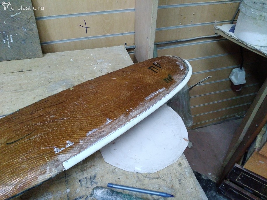

Радикальное решение ЭТОЙ задачи : Толстая ( 10-15 мм ) передняя часть износостойкого ПУ !!!Которая не учавствует в создании силовой конструкции . ЭТО просто защитная формообразующая накладка, обреченная на выработку по толщине ......
Даже при ее износе повреждениях , ( хоть на все 10-15 мм) позволит лопасти не потерять конструктивную прочность и продолжать работать .
Да и ремонт будет простым : удалить остатки и приклеить ( закрепить ) новую :-):
Марку ПУ или рецептуру , по результатам реальной работы , можно будет пробовать разные .

на 1-2 фото повреждения совсем иного характера -износ самого материала !!Неизбежный ИЗНОС . Металлом защитить могу ( как я делаю с пропеллерами ) но это знАААчительное удорожане из за усложнения технологии .........
6 — копия.jpg (55.41 КБ) 5786 просмотров

еще фото .

А это пропеллер с полиуретановым носиком , ( Уреплен). Для гидросамолетика с мотором 60 л. с .
Бризги воды попадают на лопасть летящей со скоростью 500....700 к.в час . :sh_ok:
Требуется защищать от гидроабразивного износа . Металлом или вот таким износостойким полимером .
Сам пропеллер из древесины обклеен под вакуумом стеклотканью на эпоксидке . ( стеклопластиковая " рубашка " .)
