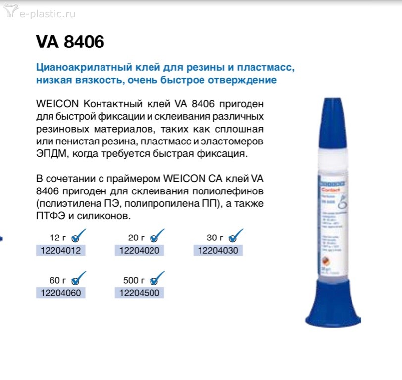

У меня для вас новая идея. Свяжитесь с Weicon Россия. Вроде в Москве они есть. Объясните ситуацию. У них есть цианокрилатные клеи. Я думаю как раз подойдут для ваших условий . Только обязательно с их праймером. Если хотите конечно. Больше я не знаю что предложить. Химичить на авось из подручных средств можно до пенсии :-):
Сообщения: 3087
Благодарил (а): 1133 раза
Поблагодарили: 1329 раз
Re: Склейка фторопласта на резину
#59 Сообщение Артур69 » 25 фев 2021, 17:13
Вот , что я имел в виду.Как пример. Но не просто купить и пробывать. Посоветуйтесь с ними сначала.

У Локтайта это все есть, и обратиться туда уже рекомендовали.
Артур, вы поинтересуйтесь у создателя темы, она прорабатывает даваемую тут информацию?
