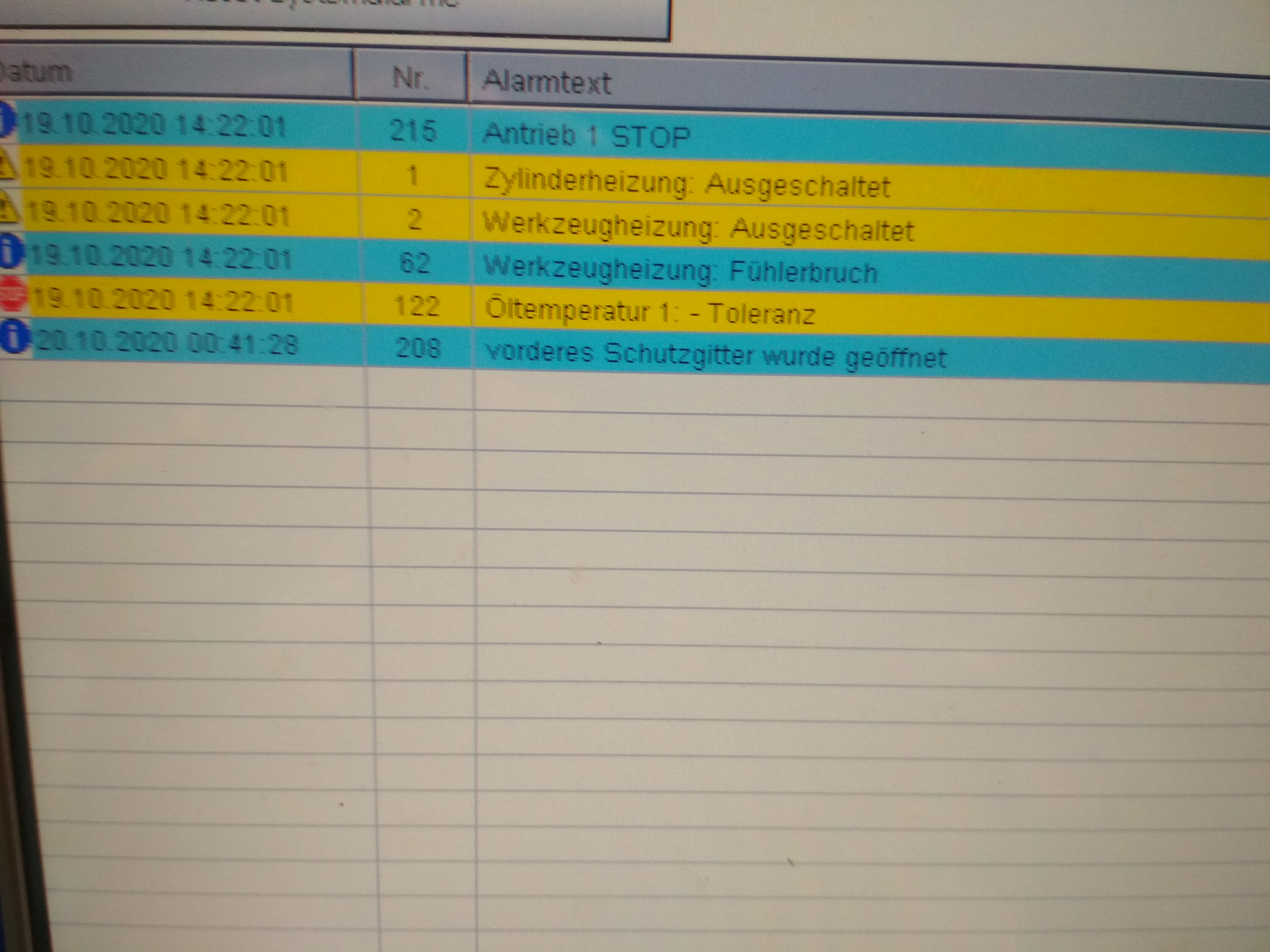

К сожалению вопрос не отпал
https://yadi.sk/i/jfabDuWtsCYYuQ
Вот такие сообщения об ошибках

Ищем проблемы с концевиками

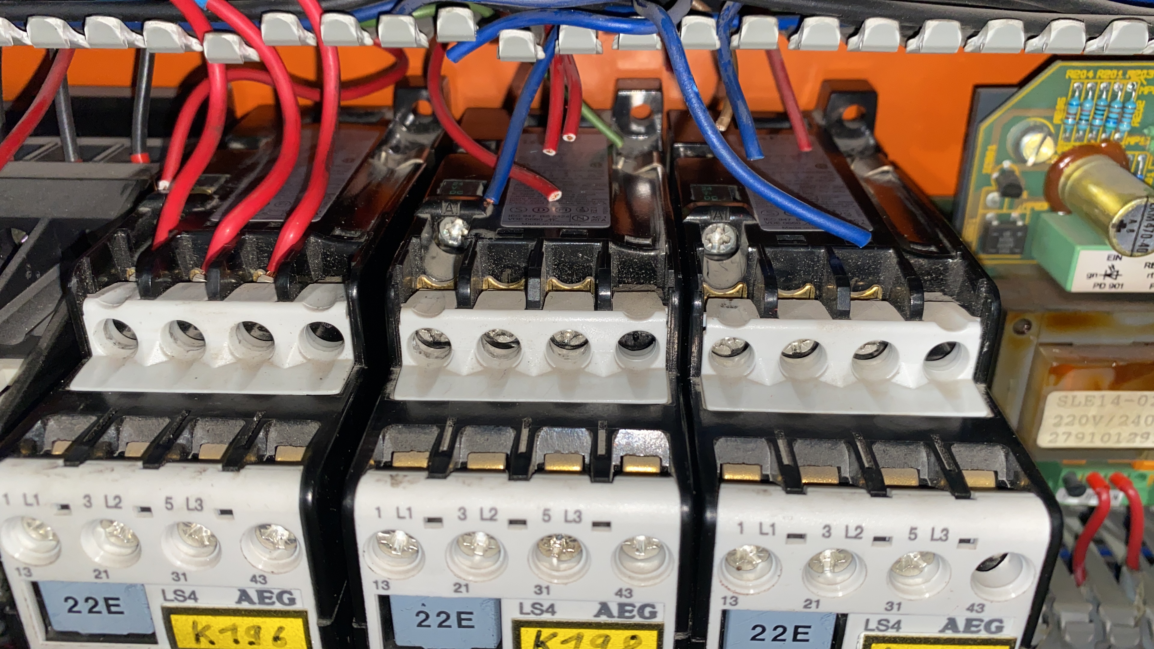

Вчера обнаружили отсутствие трех пускателей и обкусанные провода. Разбираемся.

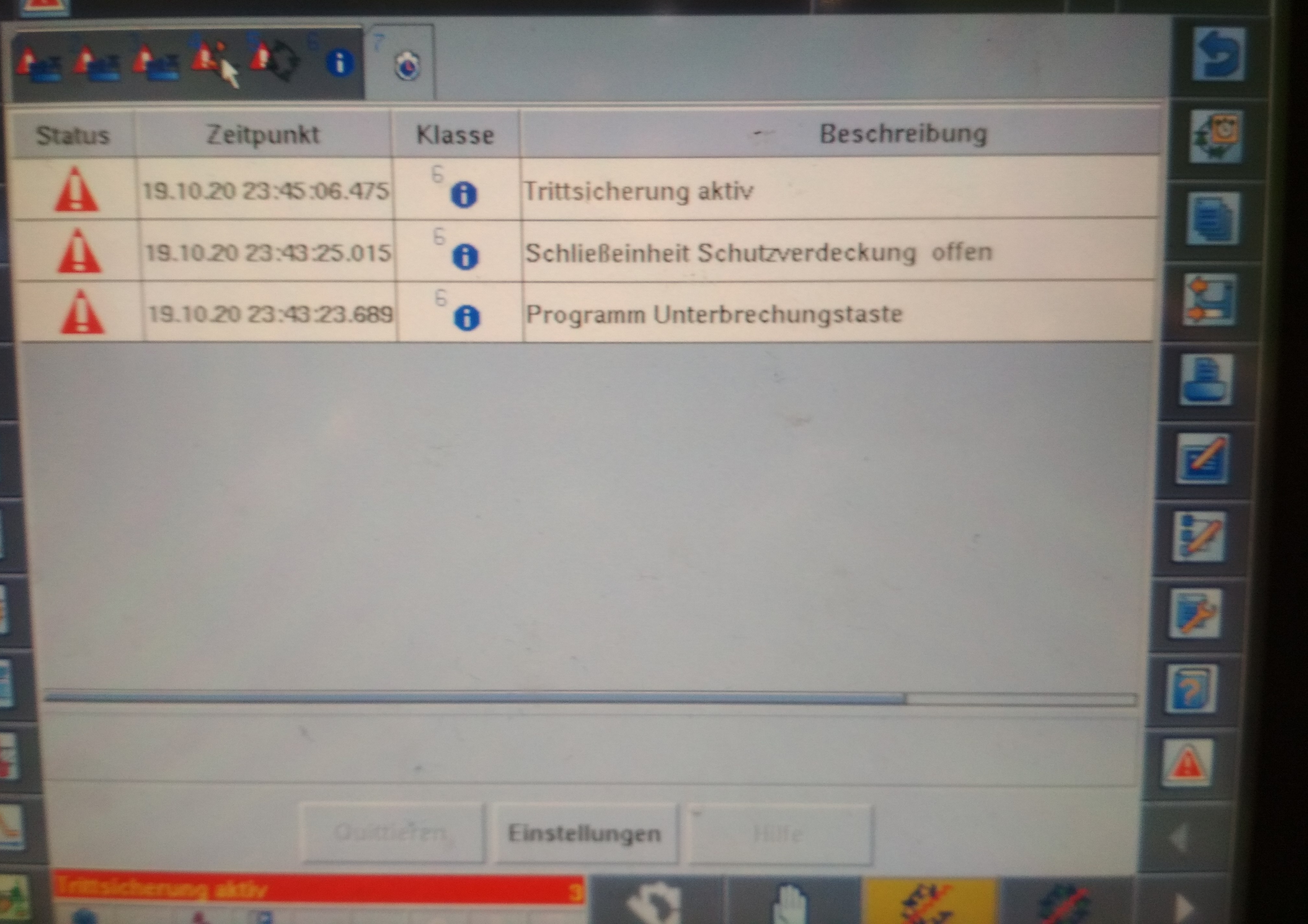

научились подгружать файлы
количество ошибок возросло
а как сюда правильно постят картинки уважаемые кроты ?

Кнопка "вложения", потом "добавить файлы" - откроется панель поиска. Найти у себя на компьютере нужное изображение и нажать "открыть". Затем подтвердить в сообщении "вставить в текст сообщения"
Есть лимит по объему вложения. При необходимости сначала отправить, что вместилось, а остальное в следующем сообщении. Если у вас много фото, то проще воспользоваться почтовым облаком или яндекс-диском. Загрузиться там, а сюда дать ссылку.
Вы же, вроде, размещали экран ошибок. Какие проблемы?

Пока он стоял , его начали использовать как донора.
Они как раз отвечают за мотор даери и блокировку при открытой двери.
Нашли схемы. Правда как всегда нет нужной страницы :(
И еще проблема - загруженная софтина подвисла насовсем. Завтра будем заново вгружать. Боюсь там все электролиты кирдык.
Доп. Файлы подгружаются только с супердопуском.
Теперь пускатели поставили с другого донора.Они как раз отвечают за мотор даери и блокировку при открытой двери.
