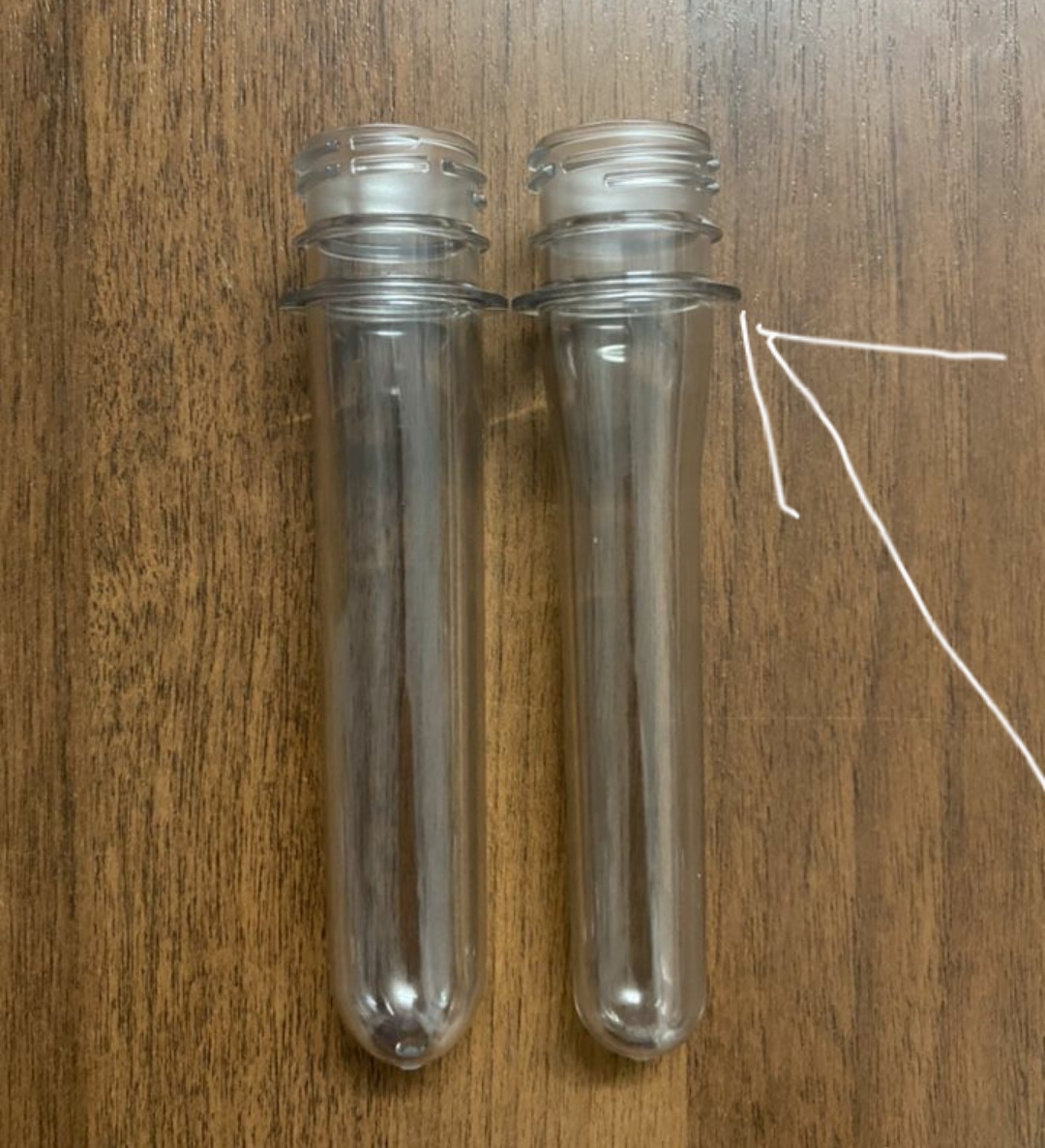

#696 Сообщение Smakena89 » 15 авг 2020, 11:00
Помогите! При разогреве преформ печи кольцо горлышка(на фото) перегревается и бутыль получается кривая. Печь с тремя тенами китайская

#698 Сообщение muhomornik » 15 авг 2020, 11:44
Smakena89 писал(а):
15 авг 2020, 11:00
Добрый день.
Откручиваете весь крепеж с верхнего листа стеклотекстолита, подкладываете в КАЖДУЮ точку крепления шайбу толщиной около 2 мм (толщина ВСЕХ шайб обязательно должна быть ОДИНАКОВОЙ), плотно крепите лист, не сбивая центровку, от середины к краям.
В случаях если: точек крепления недостаточно, пропустили какое то количество шайб, использовали шайбы разной толщины, сбили центровку листа, неравномерно обтянули - получите от 5 до 30% брака в виде пригораний в нижней части с одной стороны

#699 Сообщение Маленька черепашка » 19 авг 2020, 09:03
Smakena89 писал(а):
15 авг 2020, 11:00
Помогите! При разогреве преформ печи кольцо горлышка(на фото) перегревается и бутыль получается кривая. Печь с тремя тенами китайская20200815_125652.jpg
Кривое опорное может быть не только из-за перегрева опорного кольца , также может передавливать шток.
+ нужно смотреть холодильники печи и температуру охлождающей жидкости (в идеале на входе и на выходе т.к. может быть слабый проток)
Еще момент... нужно смотреть не болтается ли преформа в пресс-форме ( большие зазоры ) .

#702 Сообщение muhomornik » 22 авг 2020, 03:01
Маленька черепашка писал(а):
19 авг 2020, 09:03
Smakena89 писал(а):
15 авг 2020, 11:00
Здравствуйте. На фото погружная печь - холодильники и охлаждающая жидкость в такой конструкции отсутствуют))
При наличии избыточных зазоров деформация действительно может быть, как раз из-за передавливания прижимом. Но только в случае повышенной пластичности, т.е. при существенно прогретом опорном кольце.
Если же кольцо не прогрето и прижим давит слишком сильно и геометрия горловых вставок неправильная (например вставки под РСО 1881, а преформа с горлом РСО 1810), то кольцо скорее не гнуть будет, а ломать.
Таким образом возвращаемся к тому с чего начали - как убрать перегрев опорного кольца.

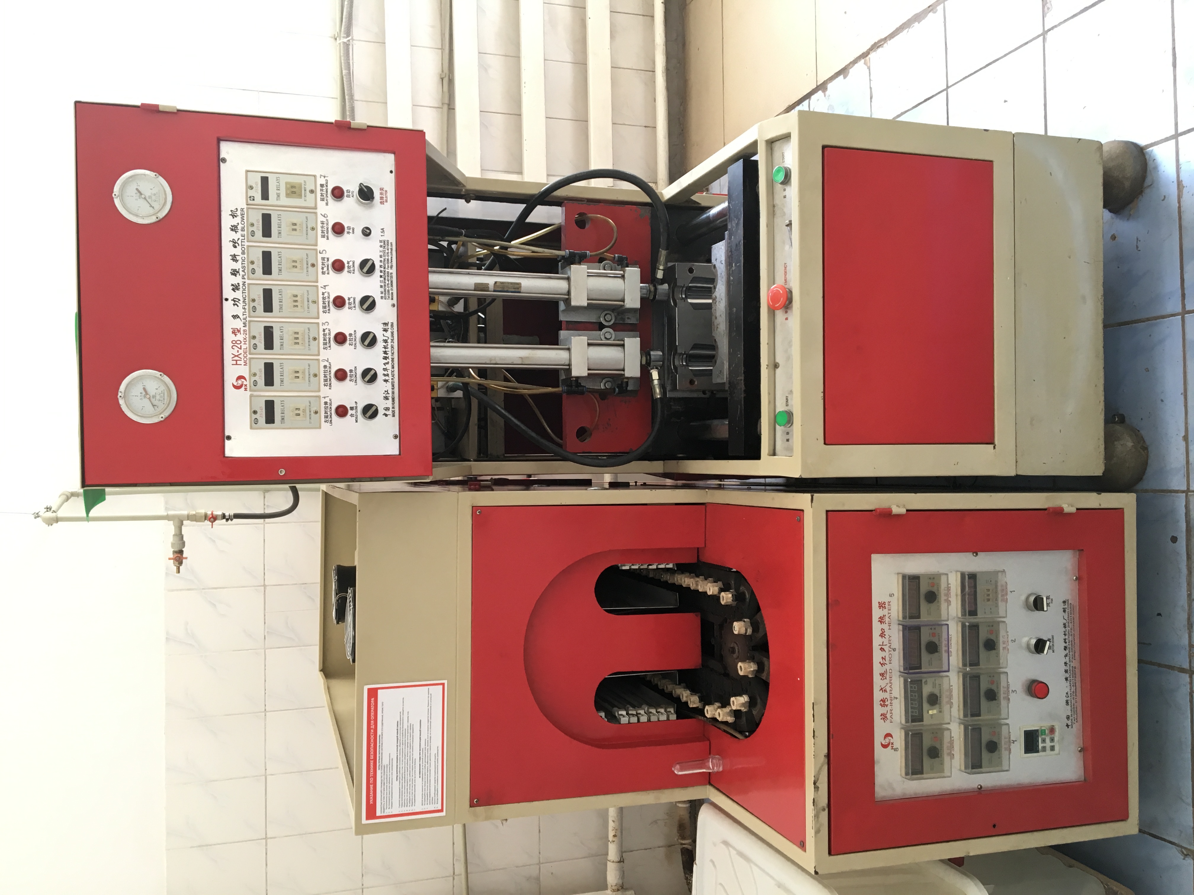

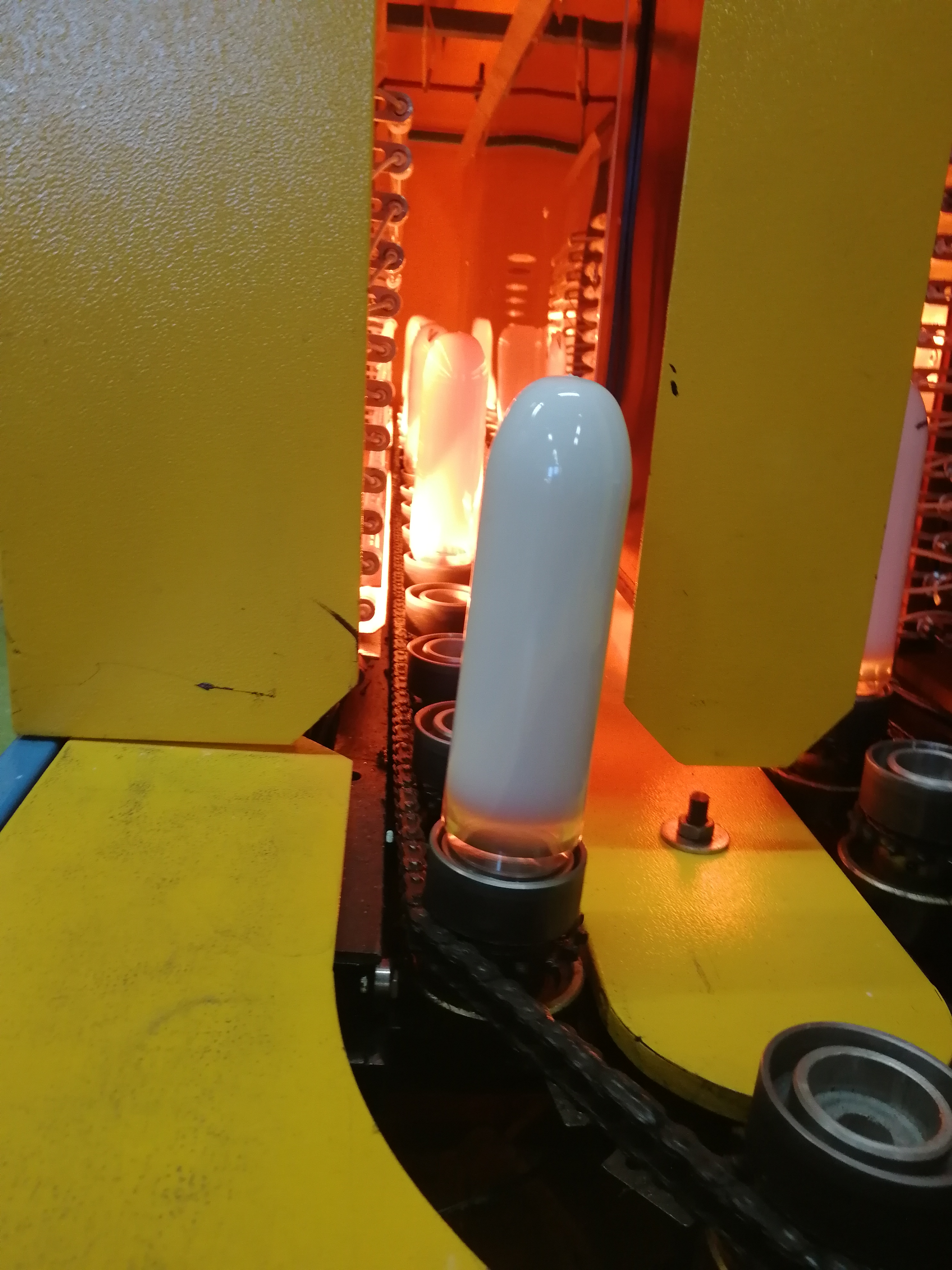

#704 Сообщение molchav » 25 авг 2020, 08:34
muhomornik писал(а):
22 авг 2020, 03:13
molchav писал(а):
21 авг 2020, 08:03
Доброго.
Внутренний прогрев - это ТЭН на который преформа после печи "одевается" с некоторым зазором? Ну или преформа ставится на позицию, а ТЭН в нее поднимается /опускается (конструкции разные есть).
По любому мало зон разогрева. Станок с предвыдувом?
Да, внутренний прогрев - стержень, разогреваемый до красна, поднимается пневматикой внутрь преформы
станок с предвыдувом
приложил фото машины прогрева. сейчас на снимке преформа 210 грамм. для получения более стабильного результата при эксперименте наполняем барабан преформами ,которые катаются по кругу. т.к. несколько раз проверяли, что подобранный режим с одной-двумя преформами уходит когда начинаешь работать серией. это реально помогает? или это мы что-то не так делали и эти действия не оправданы?
Так же хотел посоветоваться, т.к. сейчас пока не вышли на оборот - есть потребность перехода с одной преформы на другую - планировали тэны в машине разогрева расставить универсально на одном расстоянии, чтобы при переходе с одного изделия на другое не тратить много времени. на сколько эта идея оправдана? достижимо ли это. Сейчас ловим себя на том, что при переходе на другую преформу все время хочется ТЭНы. и вопрос - при таком размере преформы нужно ли ТЭНы загибать параллельно поверхности преформы - сейчас стоят просто прямо(вертикально) и кажется более сложным поймать макушку. У нас мнения разделяются - кто-то говорит из операторов, что это существенно, кто-то не замечает разницы

#705 Сообщение muhomornik » 25 авг 2020, 11:21
molchav писал(а):
25 авг 2020, 08:34
Добрый день.
Таки на вашей печи не 4 зоны нагрева, а 12. Этого должно быть достаточно.
В принципе выставить лампы в какую то универсальную позицию возможно, когда их хватает на длину самой большой преформы. В вашем случае, похоже, хватает.
При подборе режима работы заставлять конвейер печи гретыми преформами можно, хотя и не обязательно.
Выставлять лампы параллельно кривизне донной части оправдано, если по другому не удается добиться качественного изделия. Если частые переходы с формата на формат, лучше добиваться работы без перестановки ламп, обычно удается.

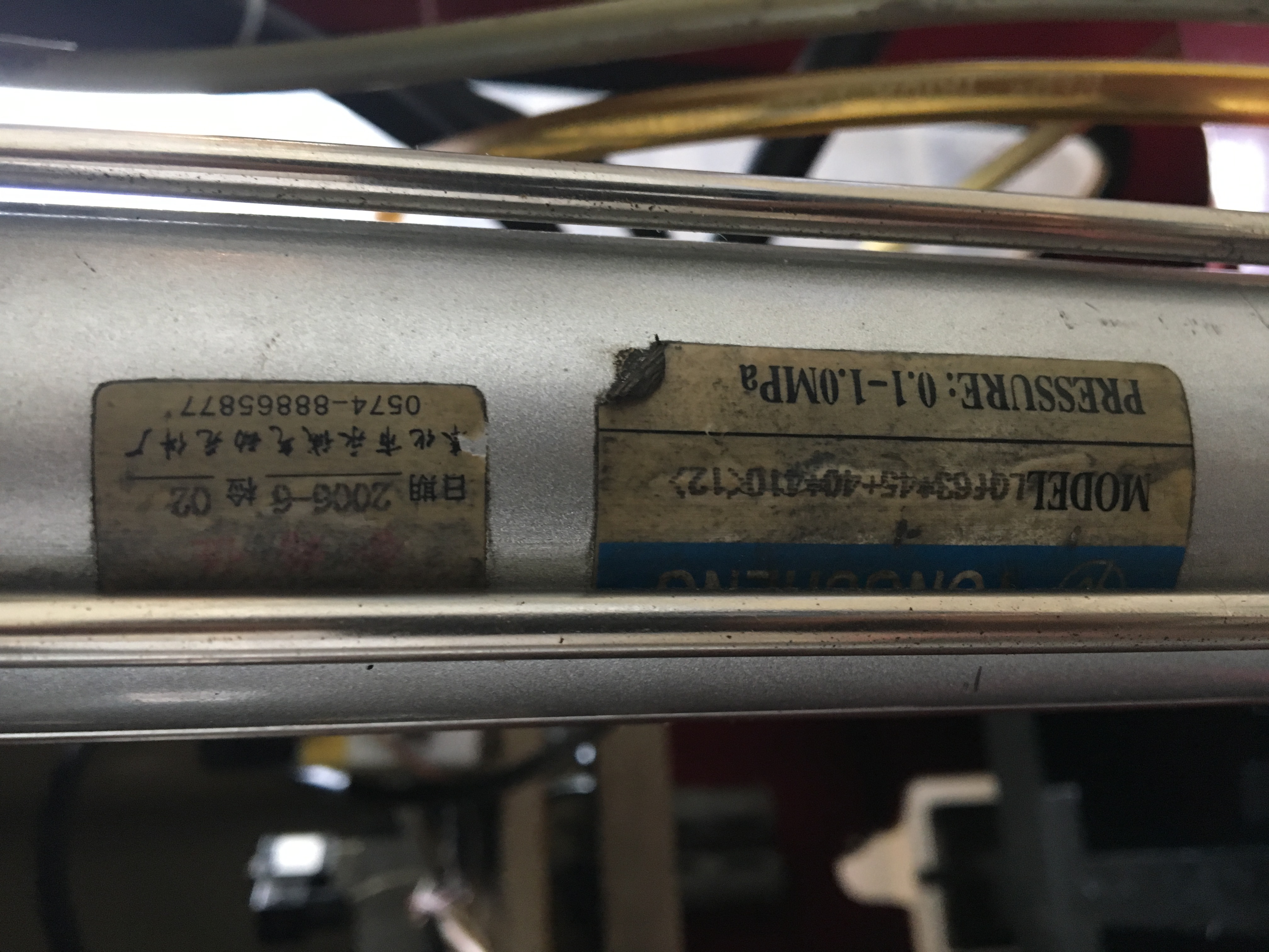

#708 Сообщение Батыр » 26 авг 2020, 16:44
Всем привет из Казахстана :-):
Ребят подскажите размеры и количество манжет в таком цилиндре как на фото.
На бирке обозначены такие цифры 63-45-40-410(12)
Обычный выдув китайский красного цвета.
В Казахстане в продаже нет манжет на выдув. Заказываю их, они просят размеры снять. У меня манжеты настолько изношены, невозможно точные размеры снять.
Размеры всех манжет и их количество)
Буду очень благодарен!
muhomornik
Сообщения: 688
Благодарил (а): 69 раз
Поблагодарили: 148 раз
#709 Сообщение muhomornik » 26 авг 2020, 22:07
Батыр писал(а):
26 авг 2020, 16:44
Добрый вечер.
Диаметры можно замерить по посадочным местам и уплотняемым поверхностям, высоту или по посадочным или по самим манжетам, в высоту обычно не сильно разбиваются.
А так - рабочий диаметр цилиндра прижима 63 мм, это же наружный диаметр манжеты поршня в этом цилиндре, рабочий диаметр цилиндра вытяжного штока 40мм, диаметр штока предположительно 12 мм, остальные размеры могут быть разными в зависимости от серии и даты производства, так что все равно нужно замерять.

#716 Сообщение Qwe » 09 сен 2020, 12:29
Здравствуйте, подскажите как быть, середина мягкая а дно как на фото
Qwe
Сообщения: 16
Зарегистрирован: 20 фев 2020, 12:23
Страна, Регион, Область: Россия, Камчатский край
Город: Петропавловск Камчатский
#717 Сообщение Qwe » 09 сен 2020, 12:44

#718 Сообщение muhomornik » 16 сен 2020, 08:55
Qwe писал(а):
09 сен 2020, 12:44
Добрый день.
Разобрались?

#719 Сообщение Qwe » 17 сен 2020, 11:38
Здравствуйте, нет ещё!

#720 Сообщение muhomornik » 17 сен 2020, 12:01
Преформы как прогреваются - на ощупь какие после печи?
