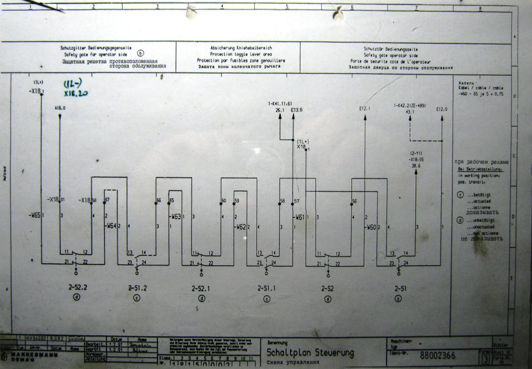

Вот и замечательно.
Защитные ограждения проверили.
Неоднократно встречал, как "кулибины" концевые выключатели либо блокировали, либо перемычки вместо них ставили, особо часто на задней двери.

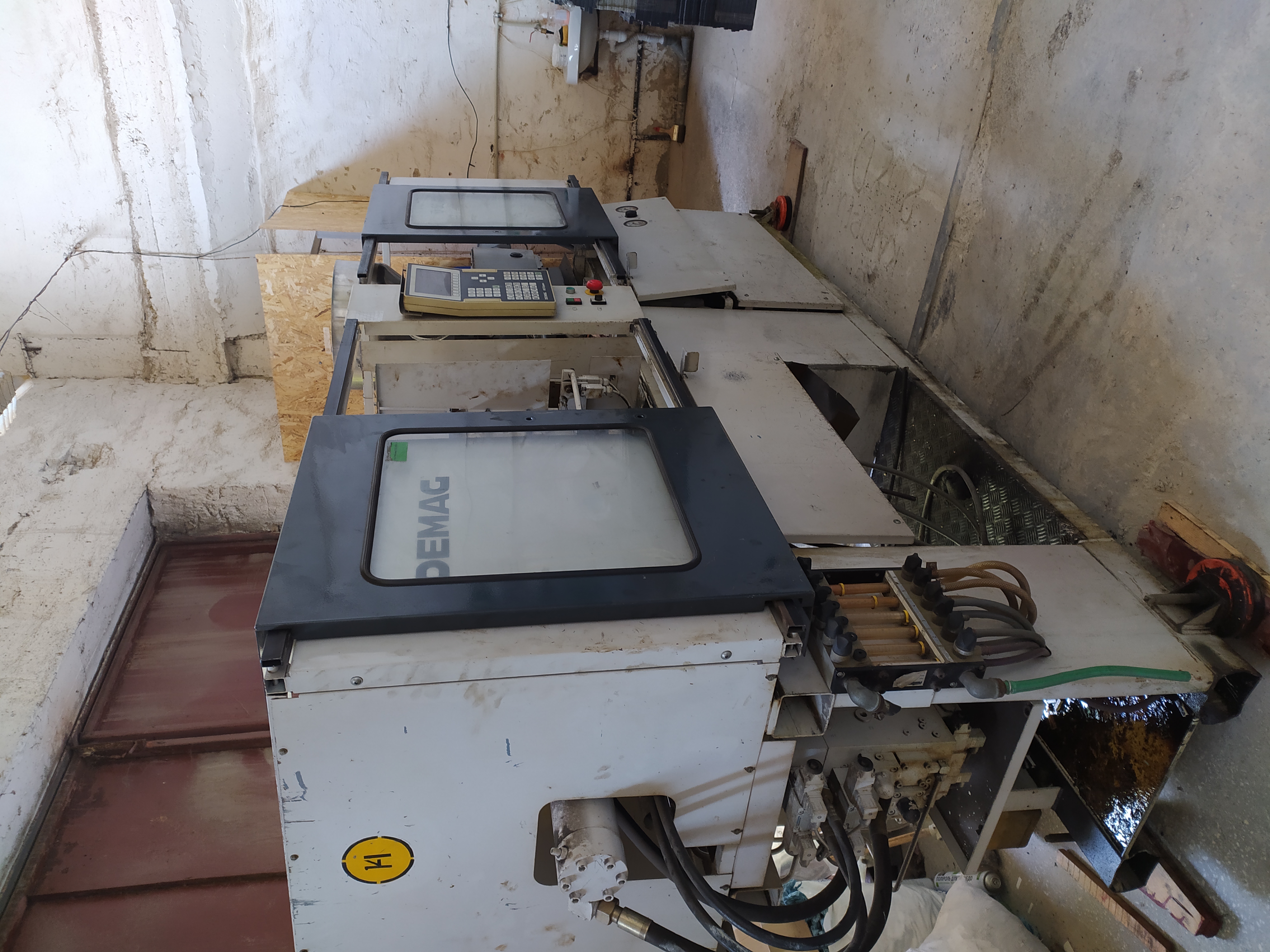

kvinta
- Сообщения: 82
- Зарегистрирован: 08 май 2009, 18:02
- Страна, Регион, Область: Україна
- Город: Ternopil
- Откуда: Украина
- Благодарил (а): 23 раза
- Поблагодарили: 1 раз
Re: помогите оживить demag d55
Концевики проверили, работают. Сегодня занесли в цех и поставили на место.
1. Меняем масло, мге-46в подойдёт ему? Сколько там масла в Баку?
2. Меняем фильтр, или он там моется?
3. Моем
4. Подключаем воду
5. Запускаем
На что обратить внимание, что перебрать?
3. Моем
4. Подключаем воду
5. Запускаем

Руководство по симатику пригодится:
https://cloud.mail.ru/public/5tb1/4YqAJAW4c
kvinta
- Сообщения: 82
- Город: Ternopil
- Откуда: Украина
Ворота на зиму будут закрыты, думаю ему будет тепло

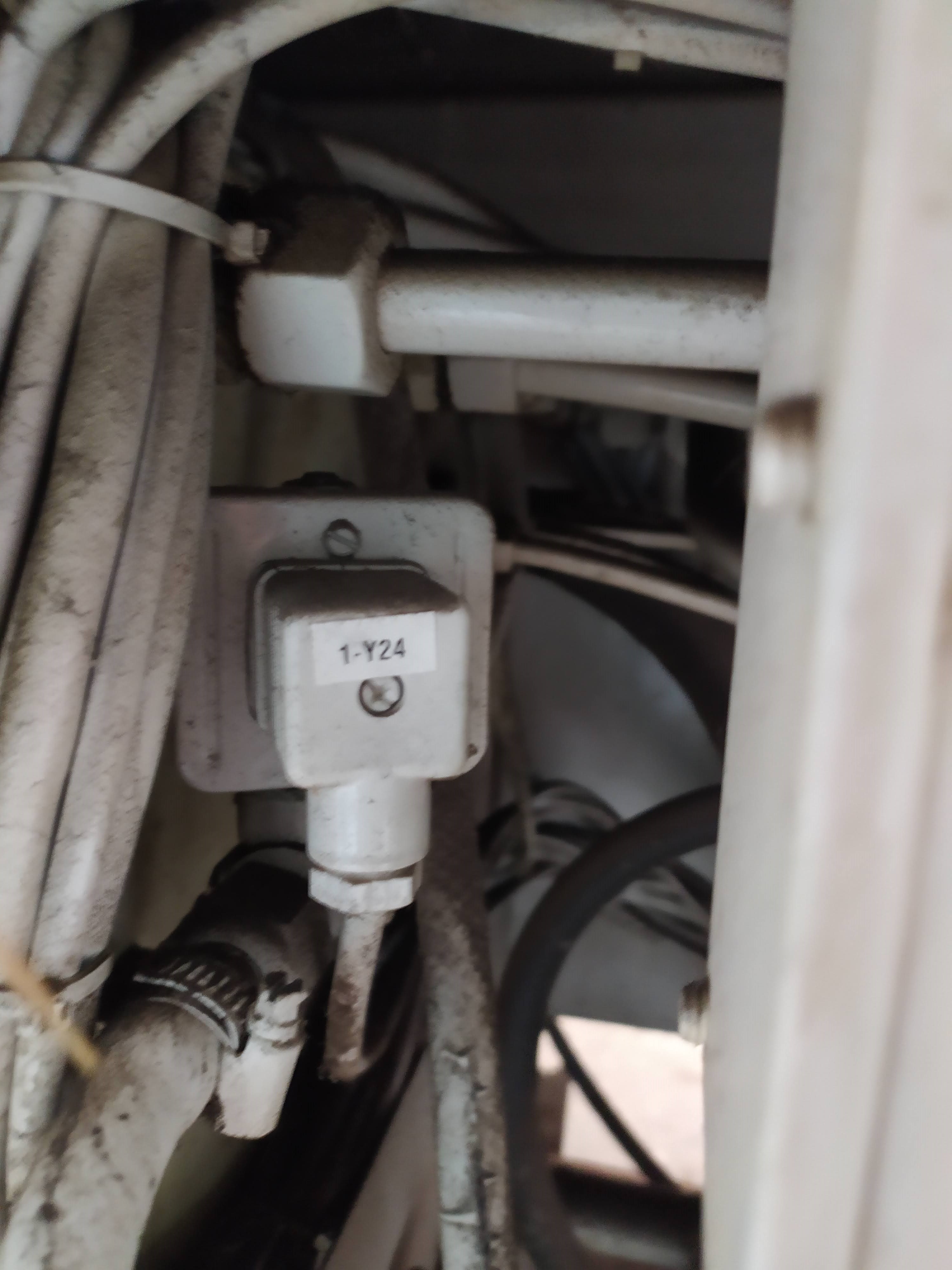

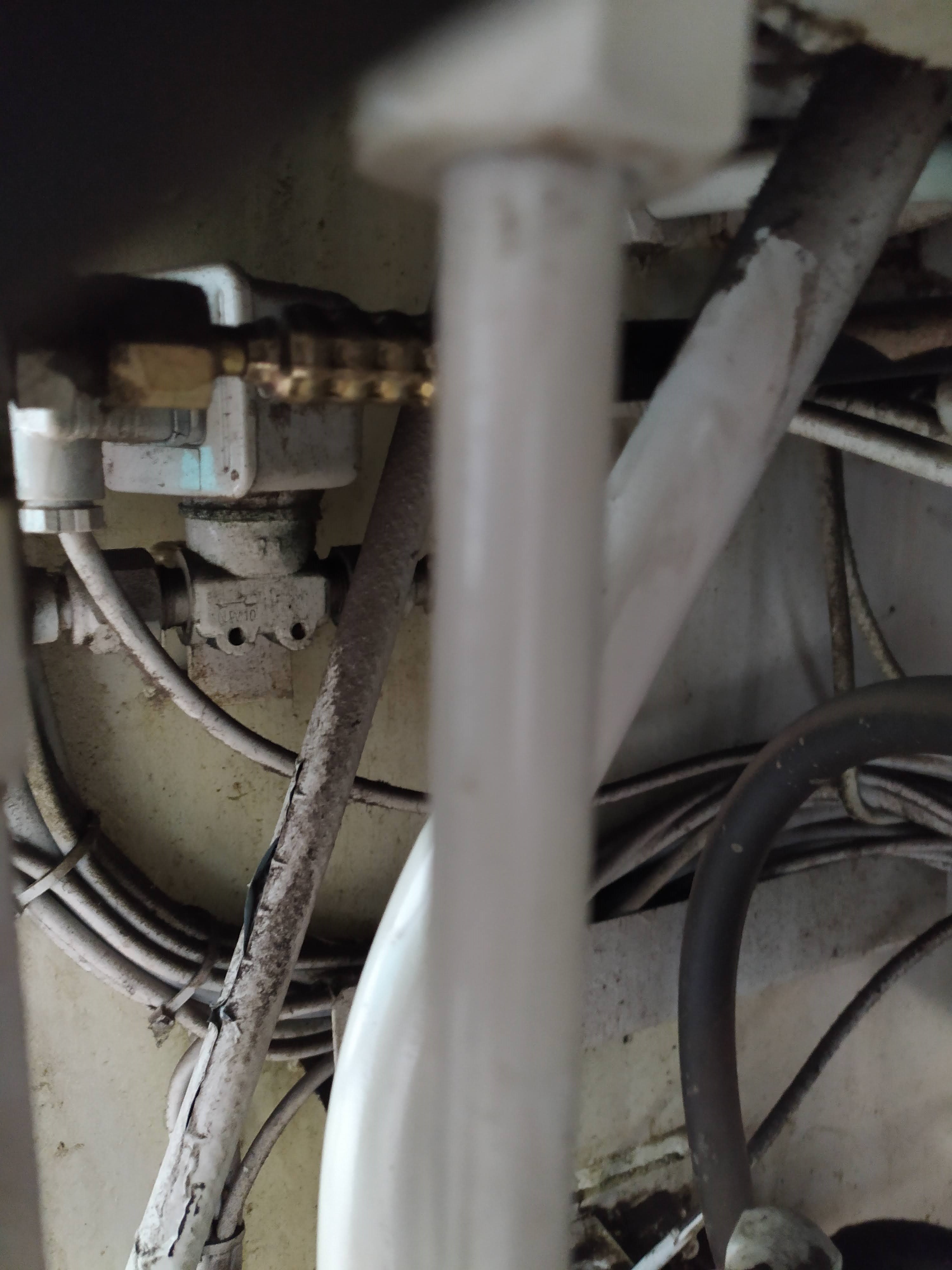

Теперь про водяной клапан, это он на фото? Больше вроде бы не нашел ничего похожего? Его разобрать и почистить, как я понимаю?
Ну теперь помогайте навешать форму и настроить на работу

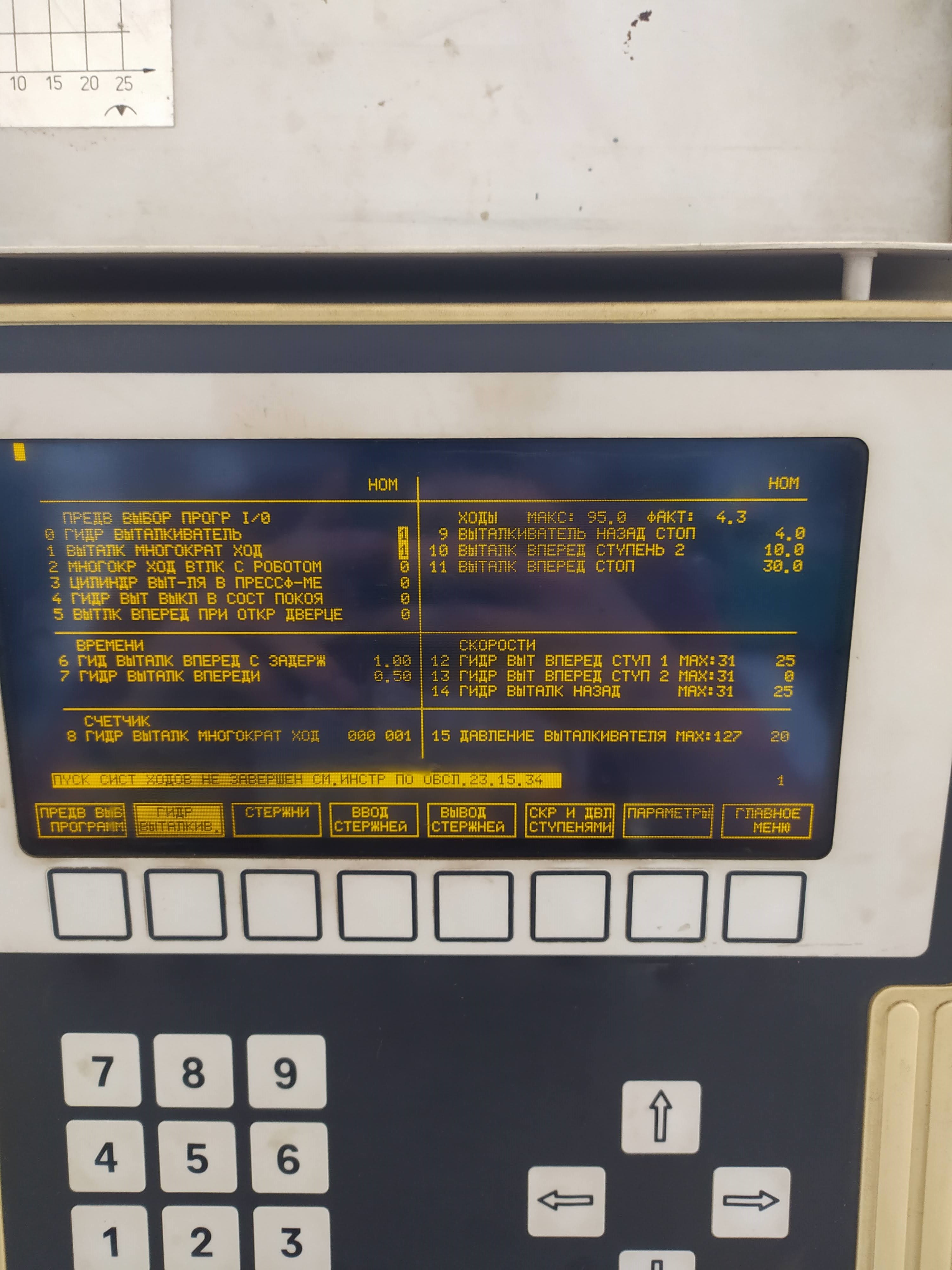

Демаг застрял и не двигается, фото экранов во вложении. Что нужно вводить? А то что, то не могу догнать, логику демага.
Да, 1-Y24 - это клапан охлаждения масла.
Судя по сообщению на экране панели, Вам необходимо настроить нулевые точки узла смыкания, шнека и выталкивателя.
Как это сделать, куда вписать?
Сейчас станок даже в наладочном режиме плитами не хочет шевелить.
Может скоростей нужно добавить?
И как узел впрыска подводить, в меню не нашел пункта?
Квинта, Вы не торопИтесь, почитайте инструкцию. На фото в 96-ом сообщении видно, что там конь не валялся. Никогда не ставьте ничего кроме нуля в строчки W. У вас там откуда-то 150 стоит. Ничего, кроме логики и здравого смысла при наборе программы не требуется. Сначала не спеша, заглядывая в руководство и постепенно дойдет до автоматизма. Форма - стоп стоит 50, и в то же время на медленном отходе должна ехать до 150 мм -нонсенс. Форма медленно отъедет до 50 и остановится.
Вот вам примерные параметры с одной из моих машин:
https://cloud.mail.ru/public/2Cfo/2eWN4gtxU
Приведите в порядок настройки.
До нулей в ходах-корректурах ему надо сначала ввести непротиворчивые цифры параметров.agent_serg писал(а): 02 авг 2020, 17:56 Да, 1-Y24 - это клапан охлаждения масла.
По воде пункт 14,4 инструкции. Проверить просто: нагреть масло и заданием температуры меньше фактической спровоцировать включение 1-Y24. Можно пощупать катушку холодная-теплая, можно подождать сколько-то времени, пока фактическая температура масла устаканится с заданной. Косвенно, при нормально комнатной Т воды, время реагирования покажет, насколько уменьшен просвет в трубе и клапане.
Да, пока не выставить адекватные параметры, то не сдвинуть с места.dedaborja писал(а): 02 авг 2020, 21:42До нулей в ходах-корректурах ему надо сначала ввести непротиворчивые цифры параметров.
Но, какие бы правильные не были параметры, вот это сообщение: однозначно, говорит о необходимости установки нулевых положений узлов.
Пока не установите нули узлов, ТПА будет работать исключительно в наладочных параметрах.
Скорости на узле смыкания 5 - это очень мало. Ставьте для начала от 20...25, но... заработает только после установки нулей.

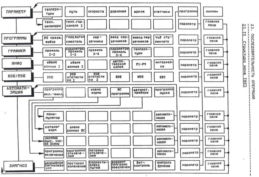

Мдя... Такая шпаргалка ввергнет любого наладчика в депрессию. На самом деле половиной функций вы никогда пользоваться не будете.
Важными явл. только 4: 1.Параметры, 2.Программы, 3.Диагноз и очень редко 4.Инфа.
С параметрами ясно - там основные настройки, их требуется изучить в первую очередь. Всего 6 меню.
Затем Программы. Там нужны всего 2 экрана: основной и выталкиватель.
Диагноз. То, что спрашивали: лог ошибок замечательный, ходы-корректуры (установка путевых нулей) и, иногда, контроль функций.
Инфо. Нужна только после полного перезапуска для ввода языка.
Доброго дня.
Нагреватель починил.
Форму повесил.
В наладочном режиме подогнал открытие, и толкатель
Я правильно понял что в Ходы-Кореектура нужно было обнулить форму, проставил там 1. (на фото)
Прежние ошибки исчезли, но появились новые :(
При запуске мотора выскакивает, что масляный фильтр загрязнен, по ходу ошибка 0150. Но запустившись пропадает.
И ошибка по дозировке. Деталь 20гр. Что выставлять?
Что делать дальше? Куда нажимать?
По порядку. Режим наладка.
Пульт: Программы -> выталкиватель. Справа строчка 9. выталкиватель назад стоп, ставим 0. Гоним выталкиватель до упора назад.
Пульт-> диагноз-> ходы-корректуры - в строке гидр. выталкиватель ставим 1 в левом столбце. Выталкиватель занулен, теперь можно вернуть в 9-ю строку 1...3 мм. Это для уверенного определения положения "выталкиватель сзади" измерительной системой. Бывают формы с жестко запряженным толкателем, тогда в 9 строке ставится позиция крайнего положения толкателя. Впрочем, эту точку можно занулить в ходах-корректурах.
Пульт-> Давления-> 12-я строка Наладка. Ставим 25 при макс. 50.
Пульт->Ходы. Кнопка Впрыск до контакта с конусом (будет слышно) - шнек впереди.
Пульт-> диагноз-> ходы-корректуры - в строке шнек ставим 1. Отъезжаем. В режиме ручной, полуавтомат и автомат шнек остановится в позиции, заданной в 16 строке.

Так станок работает, всем большое спасибо! Особенно dedaborja agent_serg
Так вышло что не далеко от меня случайно был agent_serg и смог показать что к чему.
Но уже несколько раз пришлось перегружать по нулям Ибед. Я его уже называю "Обед" так как с утра до обеда он не работает :)
Думаю о замене на хмельницкий контролер (2000дол с работой)
https://photos.app.goo.gl/vGcJwZ8mZ953W6yX9

Может кто разбирал теплообменник демага? Как он устроен, в середине масло и змеевик с холодной водой? Можно его мыть химией?
У нас оказался забитый:(

Доброго дня.
Демаг начал работать с утра и до вечера, проблема была в плохом контакте на шнурке который соединяет шкаф и ибед.
Также промыли теплообменник, химией для очистки отопительных теплообменников.
Но сейчас появилась(ни куда не пропадала) новая проблемка. При толчках и само по себе вырубается мотор.
Ошибок не выводит, просто выключается и все. Где-то отходит контакт, может было у кого такое?

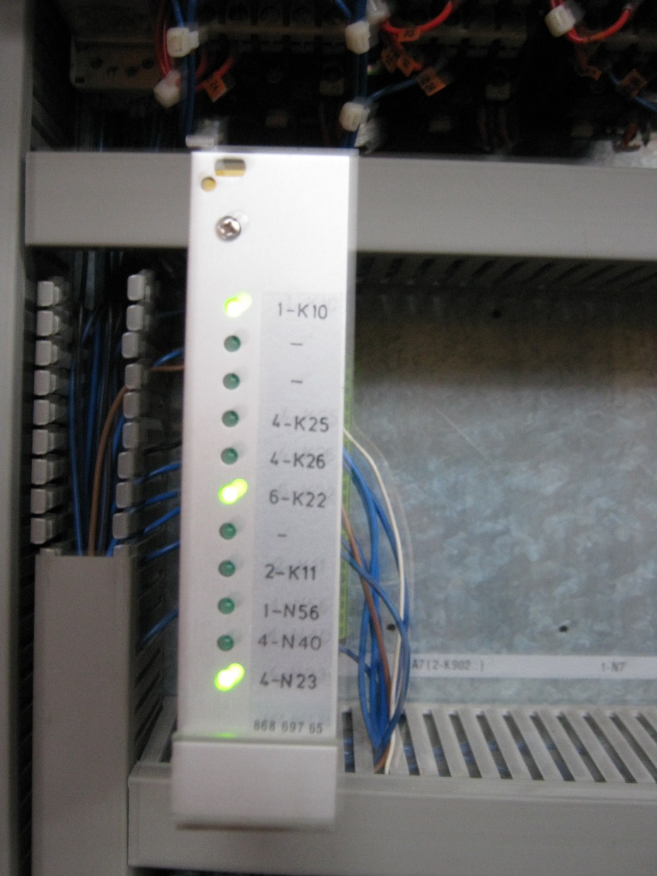

Да сколько угодно. Наиболее часто виноваты конечники ограждения зоны крм. Уровень масла тоже бывает, но гораздо реже. Поиск неисправности затруднен из-за скоротечности потери контакта (при тряске). Первым делом после длительного простоя (машина отключена!) надо замерить проходные сопротивления замыкания контактов конечников. 1...2 Ома - пойдет, 20...30 и больше однозначно мыть. Измерять удобнее на контактной колодке Х18, это внизу под симатиком. Мыть проще всего в спиртовой ванне: откручиваете конечник, снимаете крышечку и, подобрав подходящую по размером емкость окунаете туда конечник с головой на 10...20 минут. Отсоединять провода не надо. Поработали кнопочкой, замерили, убедились в восстановлении контакта и ставите на место.kvinta писал(а): 14 авг 2020, 08:40 Доброго дня. ... сейчас появилась(ни куда не пропадала) новая проблемка. При толчках и само по себе вырубается мотор.
Получили ли вы комплект документации от продавца? Рано или поздно со схемой придется работать вплотную. Схема дельная, навигация простая и читать её трудностей не представляет. Даже увлекает. Это Дюма, Сименон и граф Лев Николаевич Толстой в триединстве.
Начинать отсюда: 1-K10, 6-K22, 4-N23 должны гореть - это состояние READY электроавтоматики и контроллера. Какая тухнет при выключении насоса? От неё плясать в схеме.
