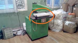

Как называется белый полимер используемый в вырубных прессах? Чего можно исползовать аналогом?

Капролон, реже ПНД

Можно ли использовать фторопласт?

Можно, но немного крошится при давлении
