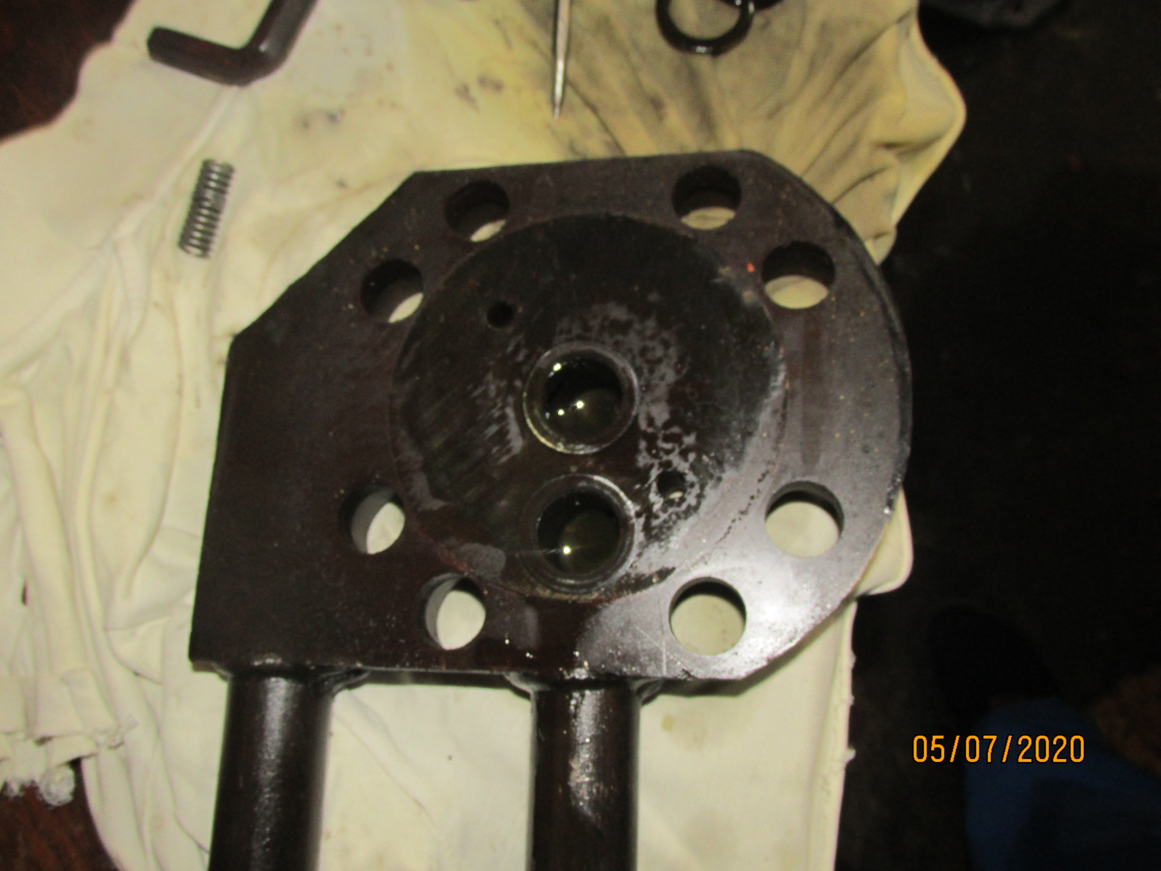

Re: А проблема ли в сломаной пружине?ДЕ3330Ф1
Открылась картинка .Как снять эту шайбу с двумя резьбовыми отверстиями Ф8?
По центру прощупывается фрагмент болтающего осколка или детали с гайкой или болтом на Ф6
используя монтажные прижимы соорудил съемник...шайба тронулась
Эти отверстия только в шайбе. Именно для снятия. Вкручивайте два болта и они выдавят шайбу. Могу ошибаться. Эту конструкцию не знаю . У австрийцев всё проще, может просто привычней .
Опоздал, вижу разобрались. Конструкция в принципе не нужна. Просто два длинных болта. Крутить равномерно. Я думаю вы вкурсе.
Вышла шайба и фрагмент.Точнее деверсионная деталь
За 29 лет,ни смотря что имеются стопорные болты,гайка открутилась.
3 дня танцев с бубнами вокруг сломанной пружины вывели меня к месту аварии.
Вероятность причины отказа - 99.9%
Буду собирать.
Прав все таки мастер Бегемот-этот ТПА по жевучести Аналог Калаша и возможно даже ДШК...)))))
Буду собирать.
Они при демонтаже нужны для съемника.Болты упрутся в дно извлекаемой шайбы .
Конструктивно при сборке они держат трубопроводы перед монтажом и ориентируют плиту трубопроводов по входным отверстиям.
Еще они предварительно держат резиновые кольца установленные в плоскостях плиты и шайбы.

Ну вот. Я почему-то решил что отверстия сквозные именно для съёма в упор, так сказать. Но не важно. Значит правда они для... съёмник наверное, как вы сказали. Русского понятия я не знаю. Штырь с резьбой и подвижной ручкой.максим68 писал(а): ↑05 июл 2020, 15:52Они при демонтаже нужны для съемника.Болты упрутся в дно извлекаемой шайбы .
- Сообщения: 137
- Зарегистрирован: 12 июн 2015, 16:58
- Город: Казахстан п Затобольск Костана
- Благодарил (а): 12 раз
- Поблагодарили: 6 раз
Да съемник так и нарекают эту конструкцию.
В данном случае в роли съемника выступили две монтажные пластины с фрезерного станка.
они накрепко прикрутились к шайбе родными болтами на Ф8.С другой стороны они имеют резьбу
в отверстии Ф12.Болты вкрученные в эти отверстия уперлись в толстый корпус гидроцилиндра,далее по Вашей схеме.

От ремонта появился бонус...Перестал стучать как кувалда...
Стук появлялся при запирании...Сейчас при натяге колонок 0,06мм плавно без стука запирает.
До ремонта на 5 ти сотках кувалдный стук присутствовал.Грешил на износ.
Присутствовал он и в 2003 году.Наладчик сказал что так должно быть.
Стучал он правда на 7-8 сотках.Да и поменьше был.Смею предположить что процесс
откручивания тогда уже наверное был.Возможно не прав.
