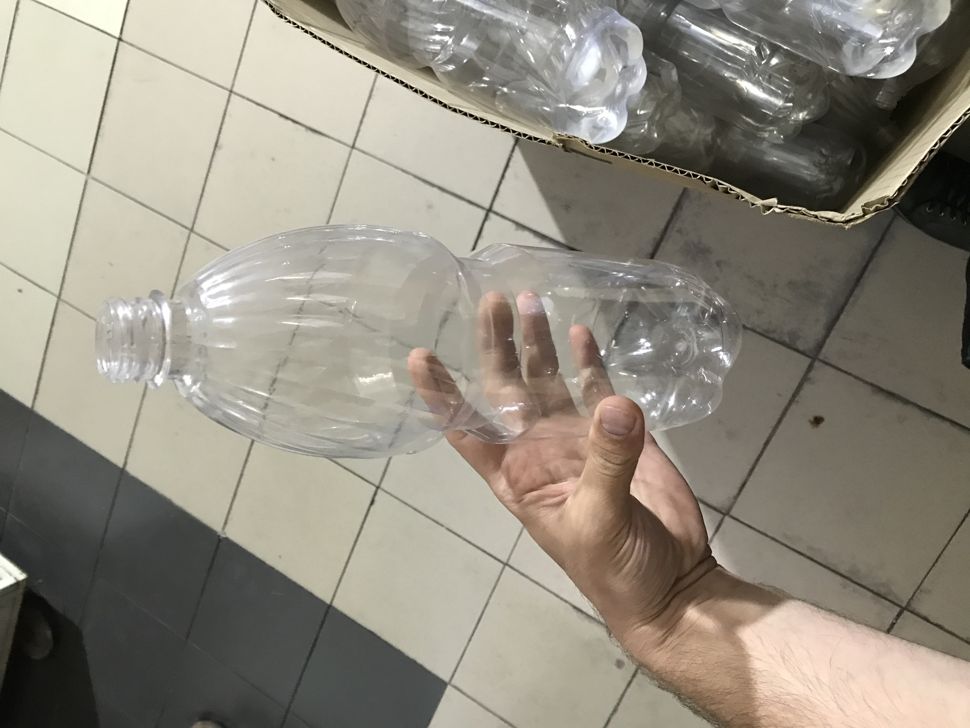

Здравствуйте, подскажите в чем может быть причина такой складки на дне, тара 1,5л. Часа 2-3 может выдувать идеально, а потом начинается. Пресформа 2 местная, и может одну бутылку долуть отлично, а на второй вот такая складка на дне.Давление предвыдува 5,5, давление выдува примерно 20.

Добрый вечер.Сейран писал(а): ↑01 июн 2020, 19:03Здравствуйте, подскажите в чем может быть причина такой складки на дне, тара 1,5л. Часа 2-3 может выдувать идеально, а потом начинается. Пресформа 2 местная, и может одну бутылку долуть отлично, а на второй вот такая складка на дне.Давление предвыдува 5,5, давление выдува примерно 20.
Середину по нагреву немного уменьшите когда такой дефект начинает вылезать. Или давление предвыдува чуть добавьте.

День добрый! Предвыдув поднял до 6, и на градус понизил середину, и остаток дня выдувало отлично. Спасибо.muhomornik писал(а): ↑01 июн 2020, 23:54Добрый вечер.Сейран писал(а): ↑01 июн 2020, 19:03Здравствуйте, подскажите в чем может быть причина такой складки на дне, тара 1,5л. Часа 2-3 может выдувать идеально, а потом начинается. Пресформа 2 местная, и может одну бутылку долуть отлично, а на второй вот такая складка на дне.Давление предвыдува 5,5, давление выдува примерно 20.

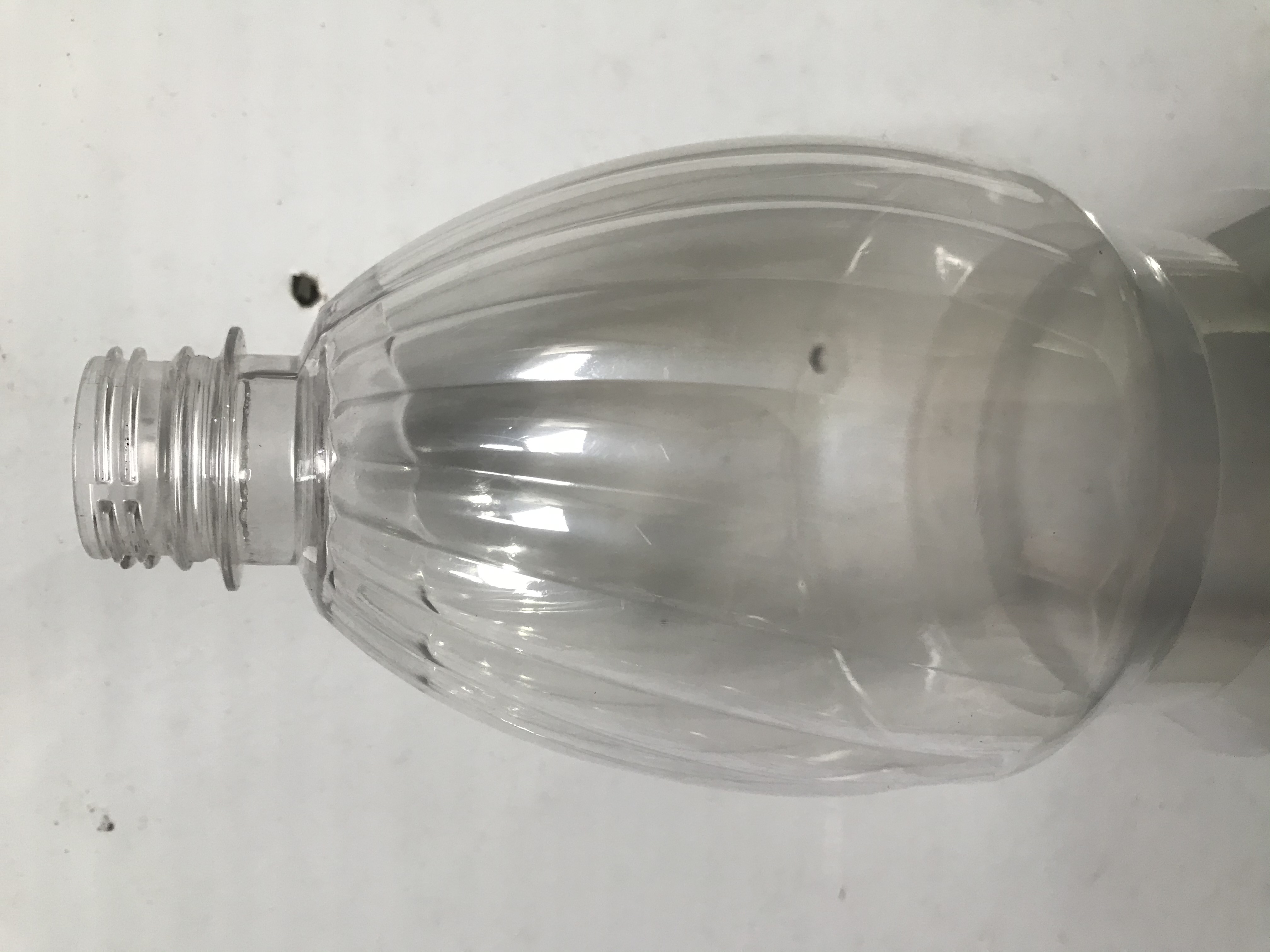

Здравствуйте, купил станок б/у полуавтомат по выдуву пэт-бутылок.Стоял 1.0 л форма выдувал хорошо. Поменял на 1.5 л, преформы лопаются, то не вздувала, на печку настроил самое хорошое температура но дно не крепкая то слабое и белое. Иногда с печки выходит 1 мутный 1 нормальны. Не менял на станок нечего, кормы давления но не помогло. Я читал сдес на форуме многих такая же проблема , что мог пробовал но не получается на 1.5 выдуть . Есть вода охлаждения , помещения закрытая сквозняк нет . На станке настройки: выдув 02.50с , по.выдув 00.02с, выхлоп 02.00с, заправка 02,74с, пищит 990б в час.

Здравствуйте,
на верхнем цилиндре геркон есть?
Если да, то понемногу опускайте вниз и пробуйте выдувать.
Если нет, то пробуйте по чуть увеличивать предвыдув и выдувать .
Кстати, какую преформу взяли на полтора литра?

Приветствую. Геркон это что имеется веду ? Не штоки который в форме опускается ? Они 2мм отпустил до дна . Буду пробовать увеличивать предвыдув и выдув. Преформи не знаю по выду отличается. Тоже дали когда покупал станки .

Вот пробовал прибавить выдув и превыдув , стало луче , дна боле крепкого и прозрачный ( но не прям крепки как должен бить ) просто стала сейчас после горло кольцо сделать. На фото выдел , давление в цилиндрах 7 стоит нормально для 1.5 л ? Спасибо за помочь ребят)

Геркон - датчик положения поршня в цилиндре, но раз при увеличении задержки предвыдува распределение материала меняется, то на вашем станке его, вероятно, нет.
Давление на цилиндрах в большинстве случаев настраивается от 8 до 10 бар, но бывают и др конструкции.
Кольцо у горла пробуйте разогреть, если хорошего результата не добьетесь, проще взять преформу больше весом.

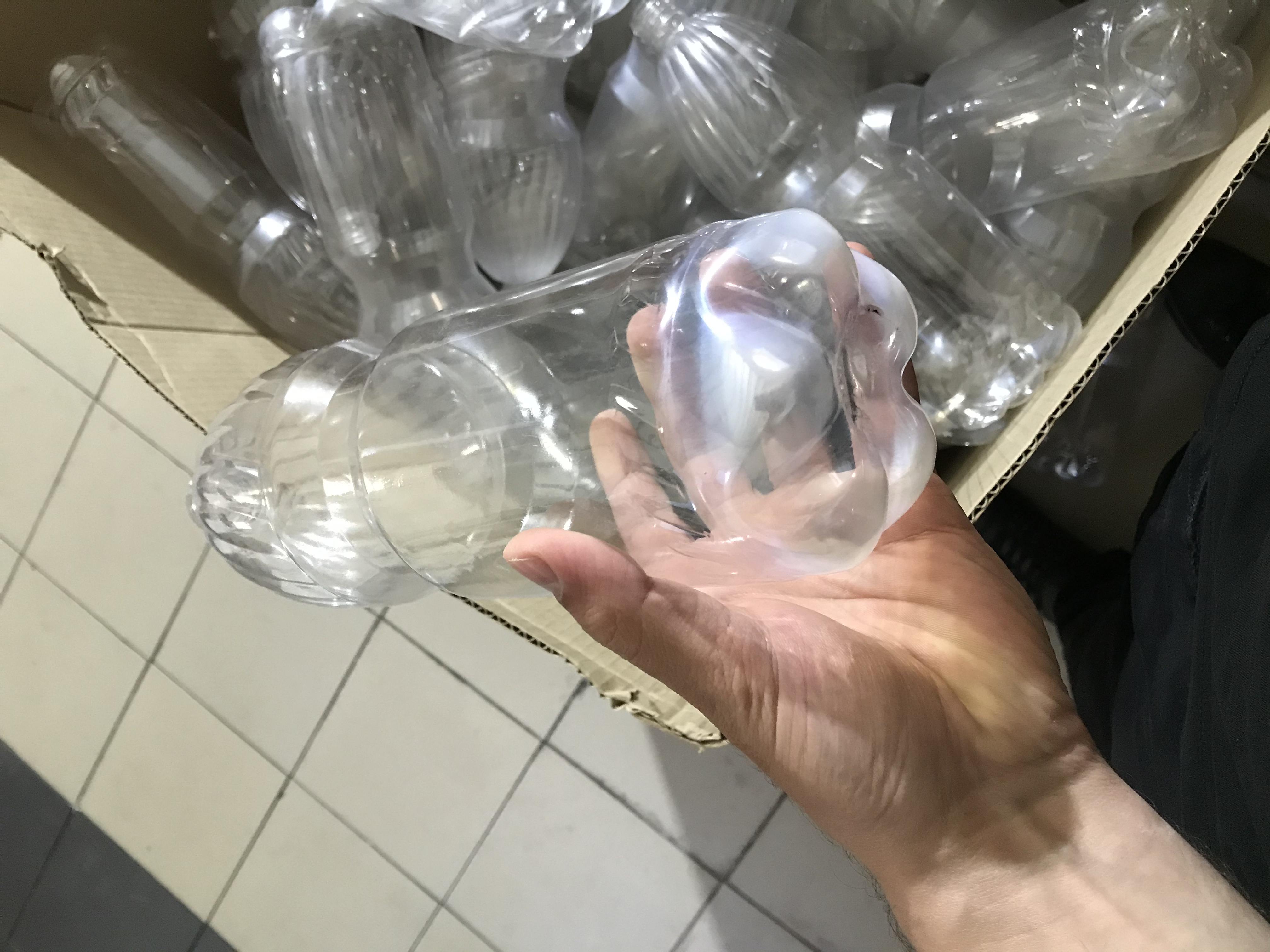

Всех приветствую! Подскажите как убрать эту юбку с горла. Датчиком предвыдува пробовал, температурой и скоростью конвейера тоже пробовал. Бестолку. Пресформа 18 грамм. ПВМ 600 МДБ- выдув.

Судя по фото, горло всё таки холоднее, чем остальные зоны. К тому, что пробовал, можно добавить только одно - давление предвыдува уменьшить... А если попробовать нагрев остальных зон уменьшить? Есть возможность?Сейран писал(а): ↑15 июн 2020, 12:48Всех приветствую! Подскажите как убрать эту юбку с горла. Датчиком предвыдува пробовал, температурой и скоростью конвейера тоже пробовал. Бестолку. Преформа 18 грамм. ПВМ 600 МДБ- выдув. Также ставил дополнительные кольца на втулки, чтобы приподнять преформу и лучше разогреть горло, так как опускать лампу дальше нет возможности, толку нет.

Пробовал, сегодня увеличил лампу до 95, которая на горло, больше не позволяет, далее 2ю и 3ю зоны уменьшил аж до 16, а последнюю лампу, греющую дно-23. Кольцо стало меньше, миллиметра 3, не больше. Но дальше разогреть горло нет возможности. Далее попробовал уменьшить скорость конвейера(было 14,5, уменьшал постепенно до 12), чтобы преформу лучше прогреть, в итоге стали выходить уже белые. Единственное также что посоветовали, я ещё не попробовал, так это перейти в раьоту не по датчикам, а по таймеру и попробовать изменить время предвыдува. Завтра попробую также давление предвыдува уменьшить, вдруг поможет.Бурят писал(а): ↑16 июн 2020, 16:47Судя по фото, горло всё таки холоднее, чем остальные зоны. К тому, что пробовал, можно добавить только одно - давление предвыдува уменьшить... А если попробовать нагрев остальных зон уменьшить? Есть возможность?Сейран писал(а): ↑15 июн 2020, 12:48Всех приветствую! Подскажите как убрать эту юбку с горла. Датчиком предвыдува пробовал, температурой и скоростью конвейера тоже пробовал. Бестолку. Преформа 18 грамм. ПВМ 600 МДБ- выдув. Также ставил дополнительные кольца на втулки, чтобы приподнять преформу и лучше разогреть горло, так как опускать лампу дальше нет возможности, толку нет.

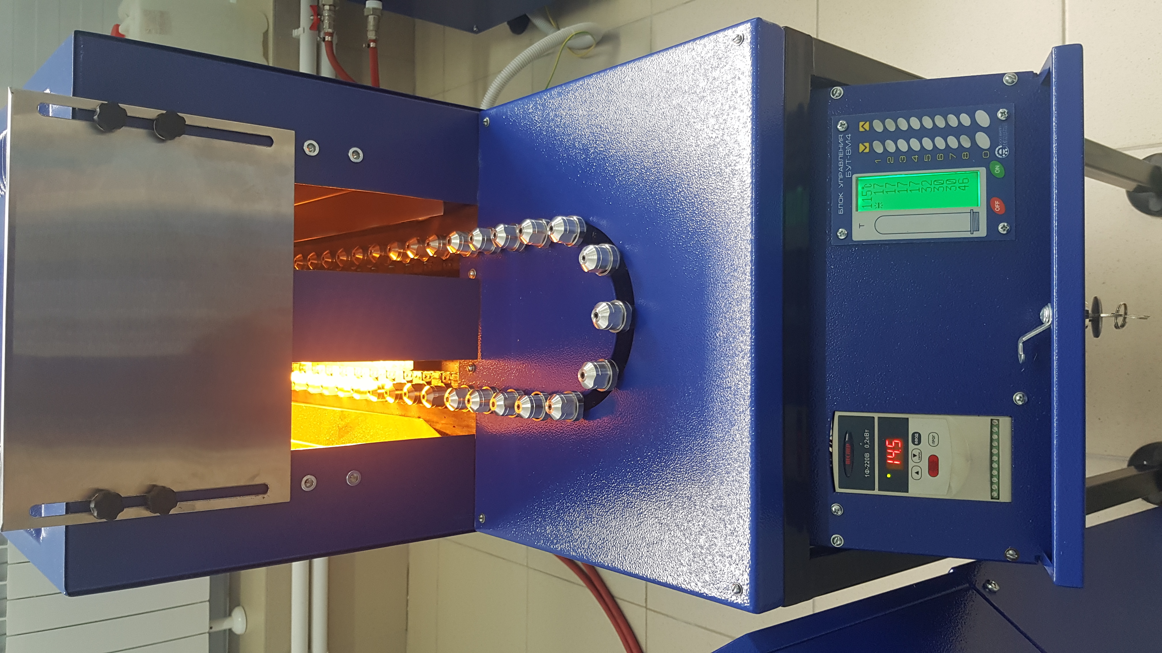

Можно и по таймерам попробовать поработать, если опускание геркона ПВ ничего не дает... Я только не понял, а у вас, судя по первому фото, лампы в термотоннеле только с одной стороны что ли? Или это на фото так кажется?Сейран писал(а): ↑16 июн 2020, 19:38

По таймеру бутылки рвет. Вернулся к датчикам, давление предвыдува также уменьшал с 8 до 6, постепенно, разницы не особо.Бурят писал(а): ↑17 июн 2020, 08:19Можно и по таймерам попробовать поработать, если опускание геркона ПВ ничего не дает... Я только не понял, а у вас, судя по первому фото, лампы в термотоннеле только с одной стороны что ли? Или это на фото так кажется?Сейран писал(а): ↑16 июн 2020, 19:38
Лампы да, с одной стороны. 2 ряда по 8 ламп. В итоге сейчас вернул те параметры, которые были изначально, наладчик должен в конце месяца приехать.

Подожди, Сейран, если я правильно понял 2 ряда по 8 ламп стоят посередине печки? С правой стороны ламп стоят отражатели? То есть, когда преформа идет В печку - она греется лампами, а когда ИЗ печки - лампы закрыты отражателями и преформа не греется?

Наоборот. Преформа заходит справа, проходит через отражатели(типа предварительный разогрев, там объяснил наладчик), потом проходит через лампы и на выход.

Странная конструкция... Есть конечно однорядные тоннели, но там лампы с обеих сторон , и справа, и слева... Бывают и с лампами в один ряд, посередине печки, но отражатели стоят только по бокам, а лампы греют оба ряда, то есть отражателя посередине нет... Лампы 2,2 киловатта каждая, соединены по 2 последовательно?

Я на старом ПАВ 600/350 раьотал, там да лампы стоят по обе стороны, как и отражатели. А это ижевский аппарат, с которым в первые раьотаю. Тоже удивился, когда лампы увидел. На этой печке и этом выдуве, у меня нормально пошли только 1,5 литровые и 5. С 0,5 и 9литровыми гемор полныйБурят писал(а): ↑17 июн 2020, 15:23Странная конструкция... Есть конечно однорядные тоннели, но там лампы с обеих сторон , и справа, и слева... Бывают и с лампами в один ряд, посередине печки, но отражатели стоят только по бокам, а лампы греют оба ряда, то есть отражателя посередине нет... Лампы 2,2 киловатта каждая, соединены по 2 последовательно?
